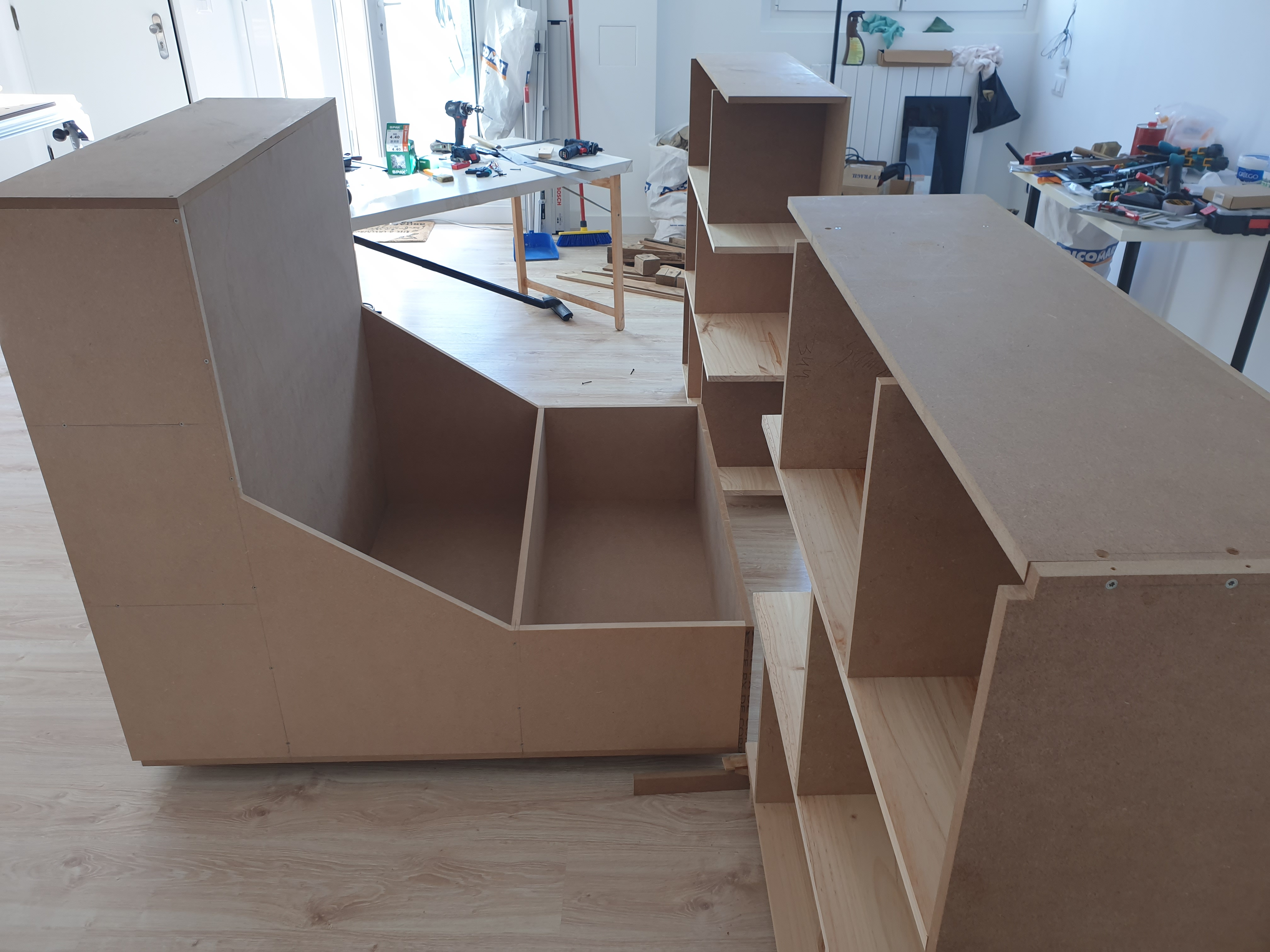

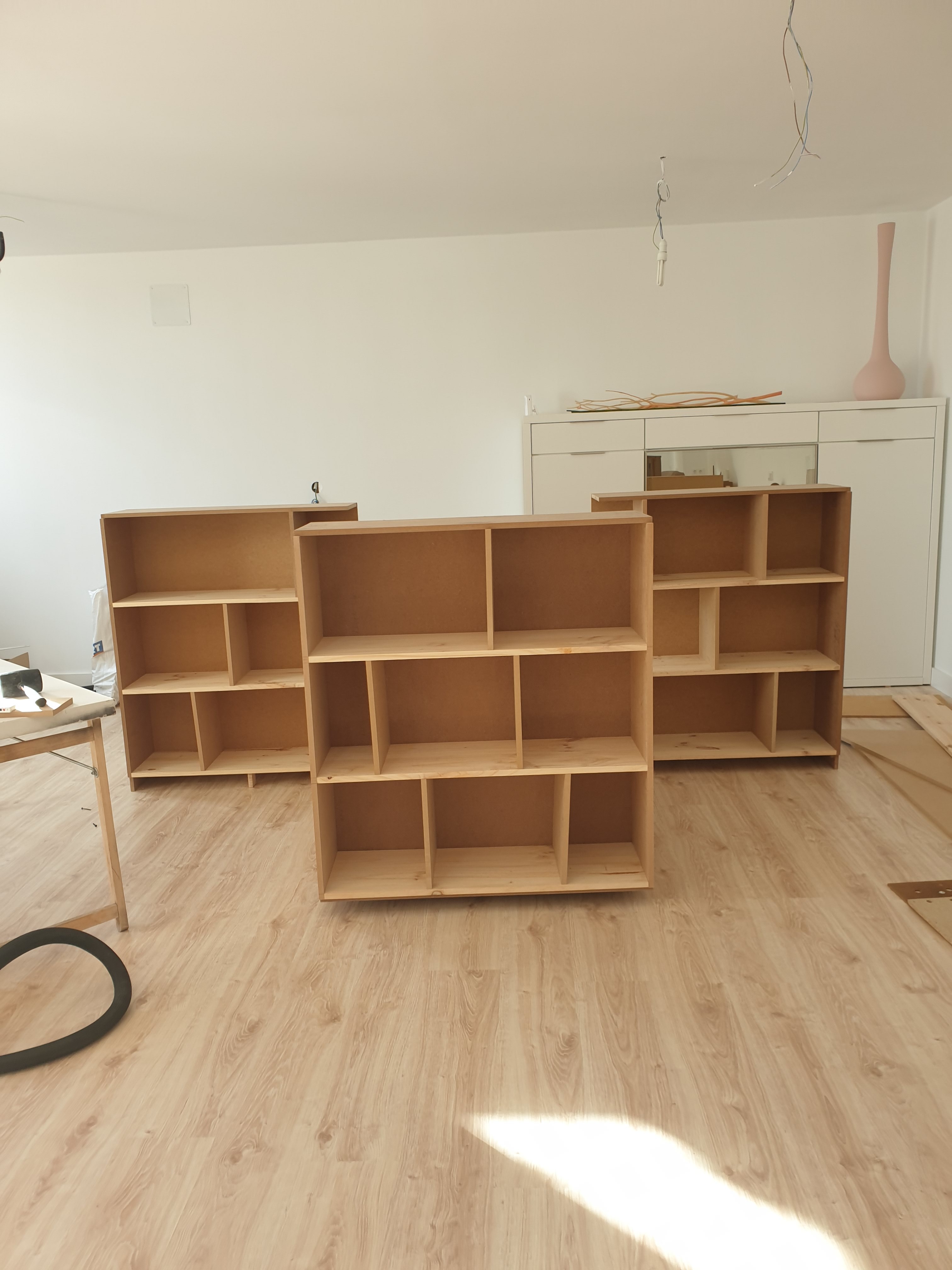

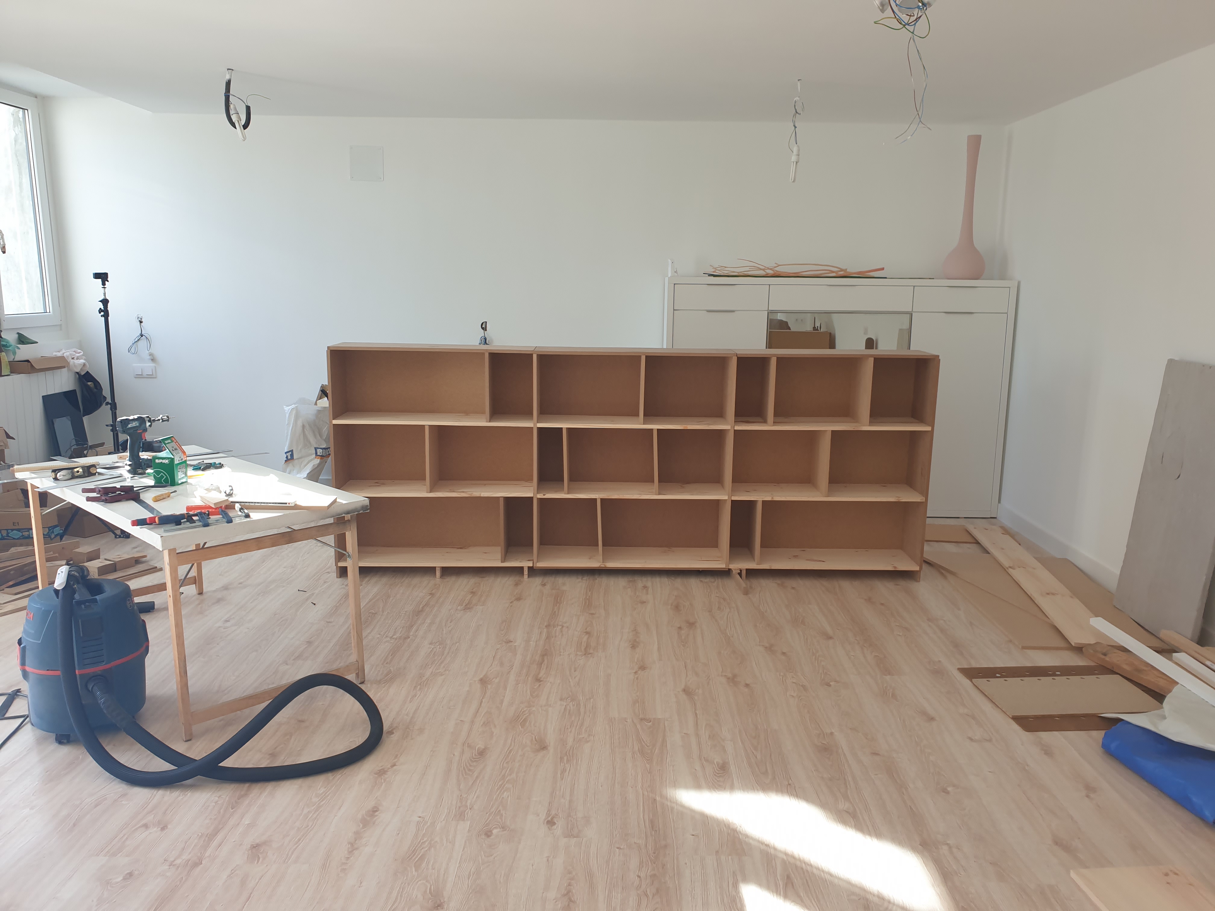

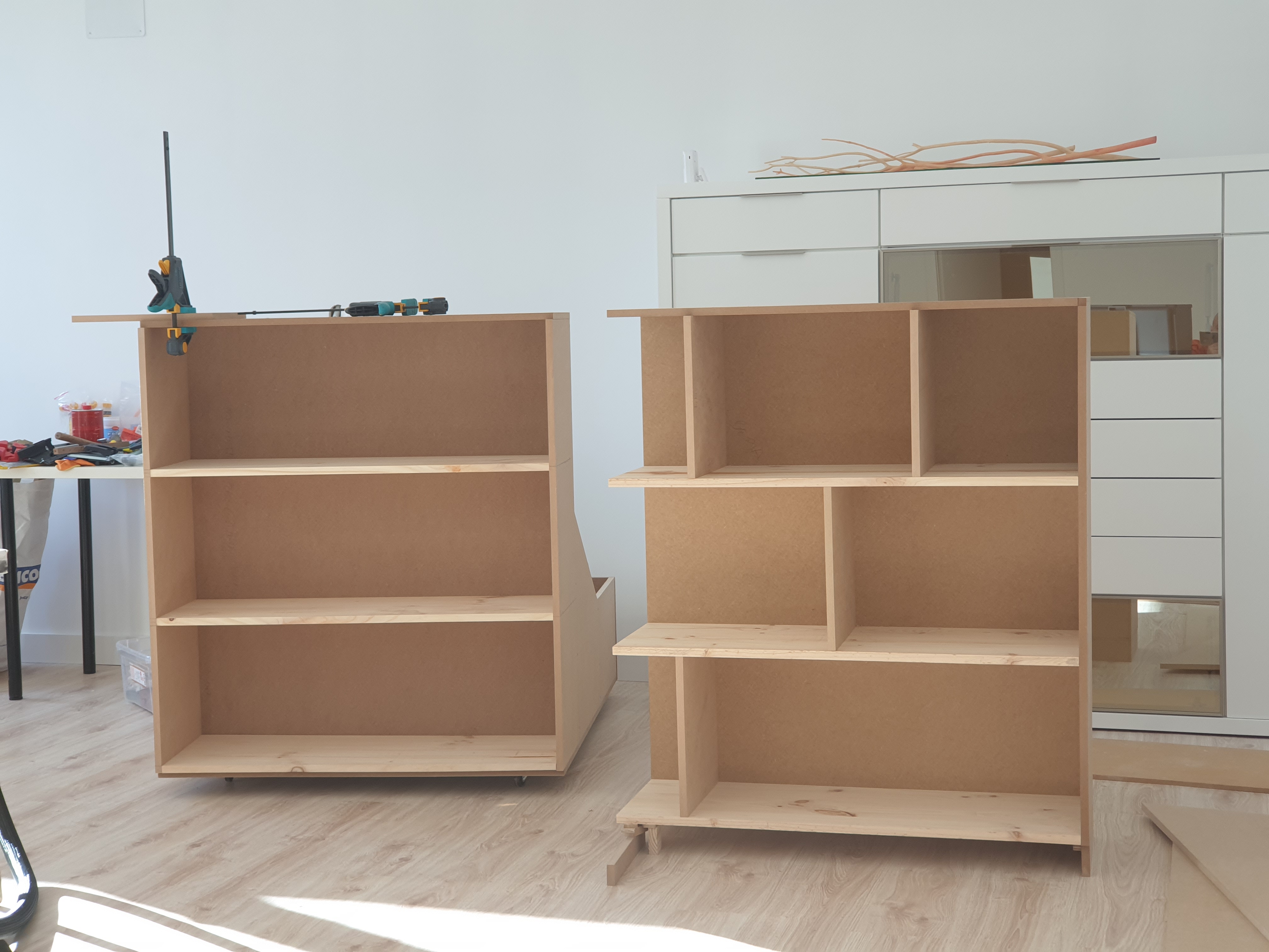

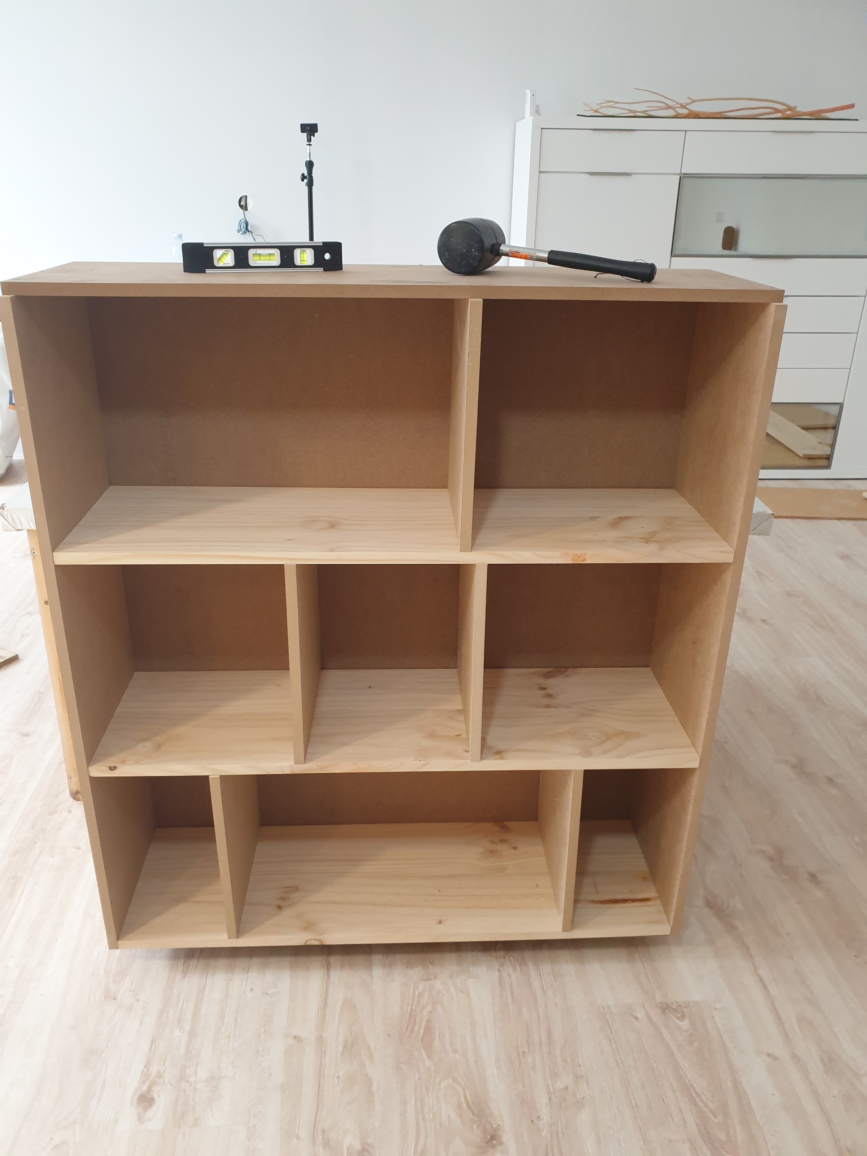

Montado provisional para presentar las piezas en su sitio y fijarlas con tornillería antes de llevarlo desmontado a su lugar definitivo y pintarlo allí.

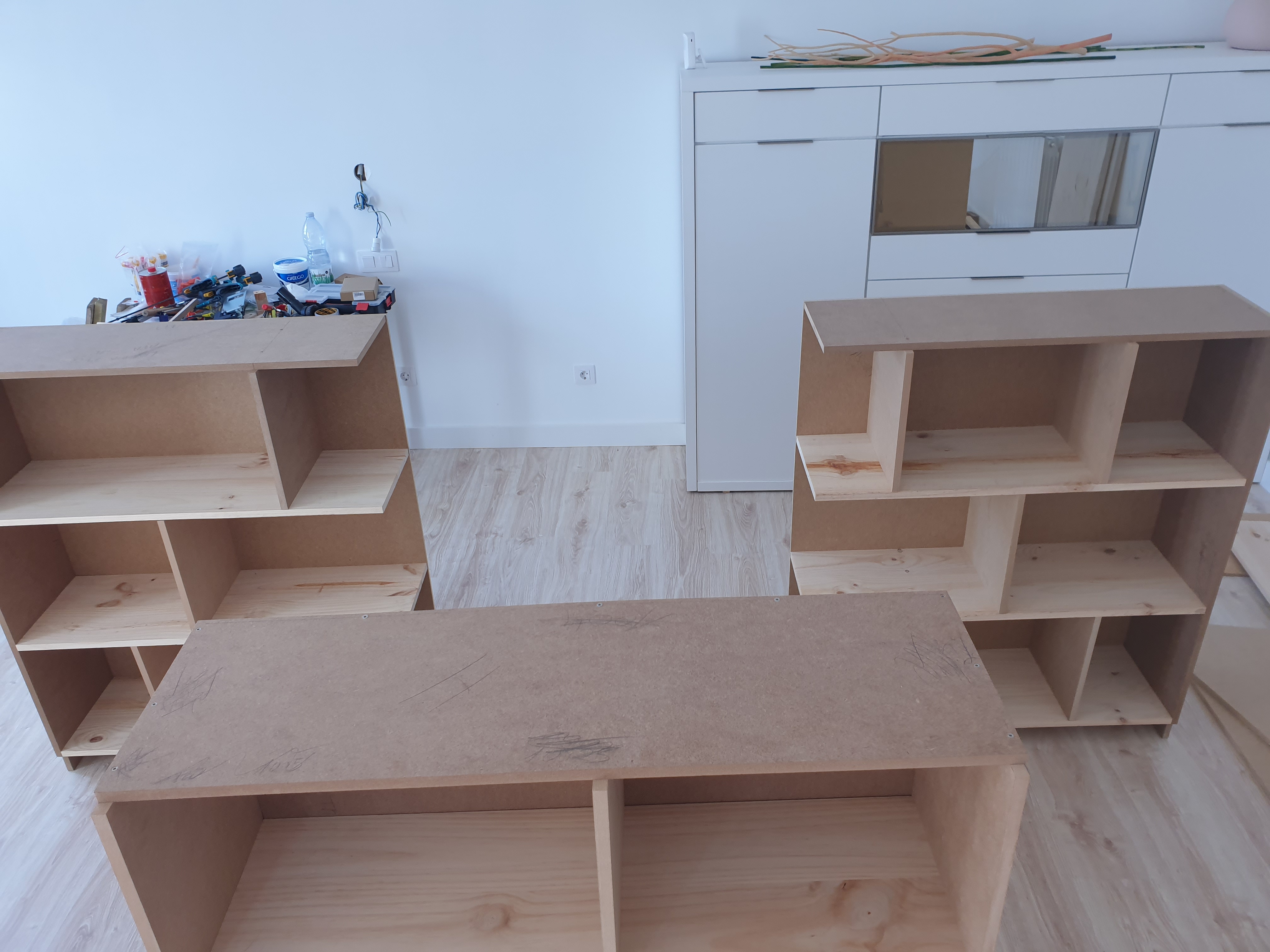

El cajón, que va a soportar bastante peso, lleva 8 ruedas giratorias. Hubiera sido mejor fijas para que el guiado fuera mejor pero no tengo sitio para extraer el cajón en recto y dejar sitio suficiente para meter cosas para almacenar en el sitio detrás del mueble.

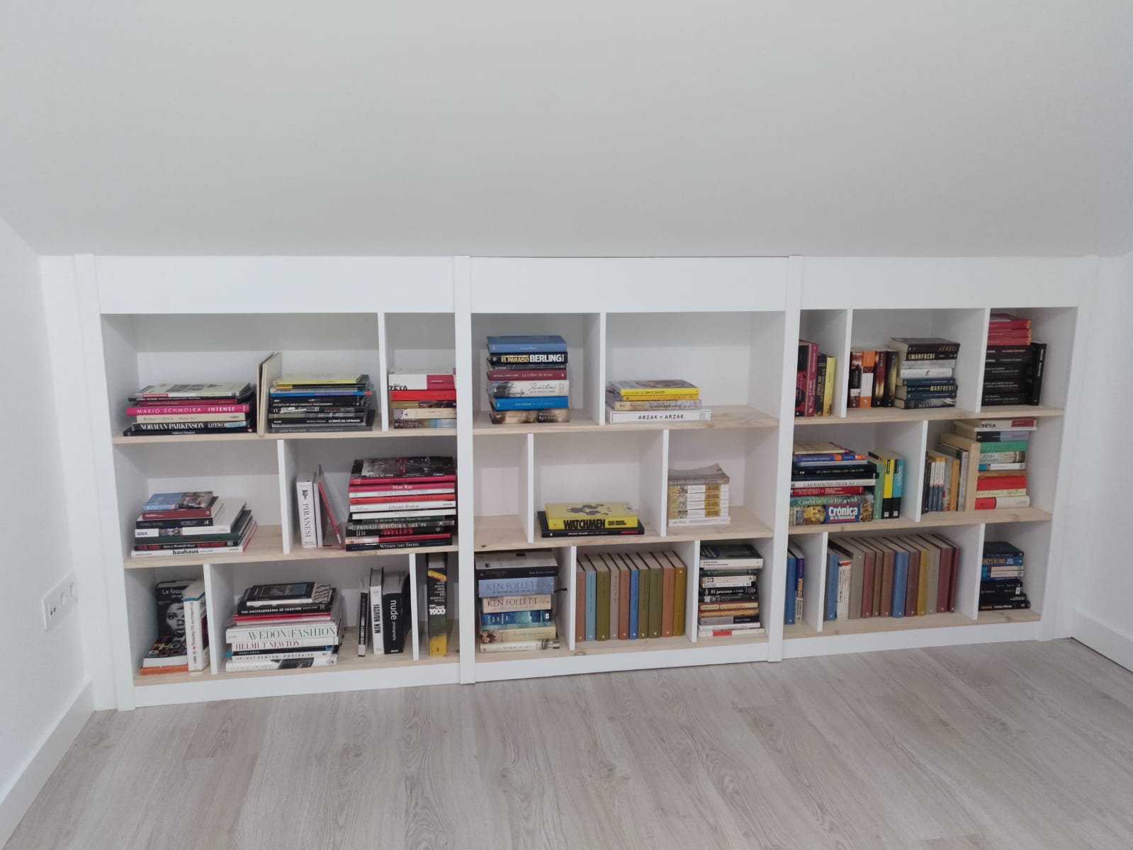

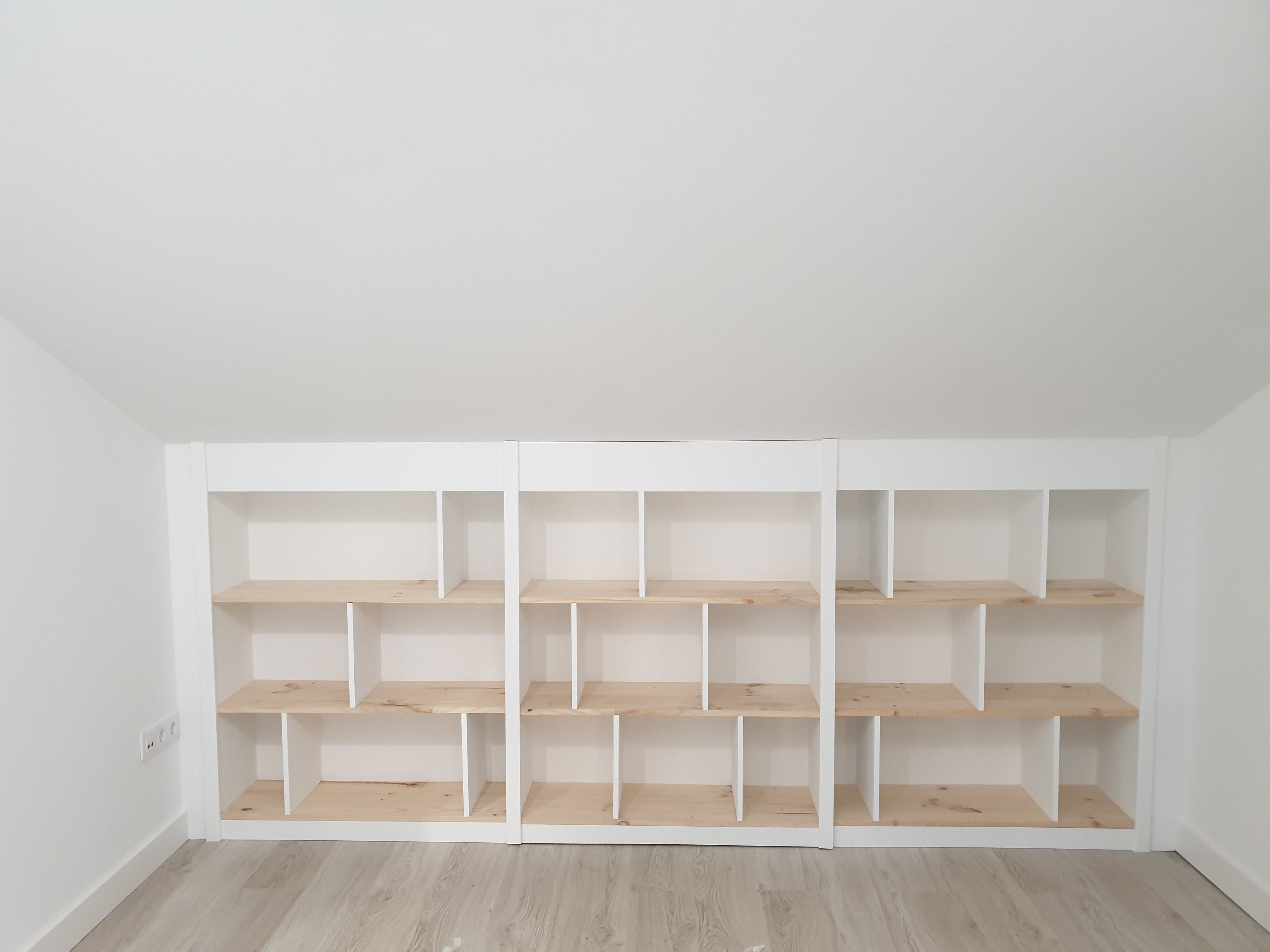

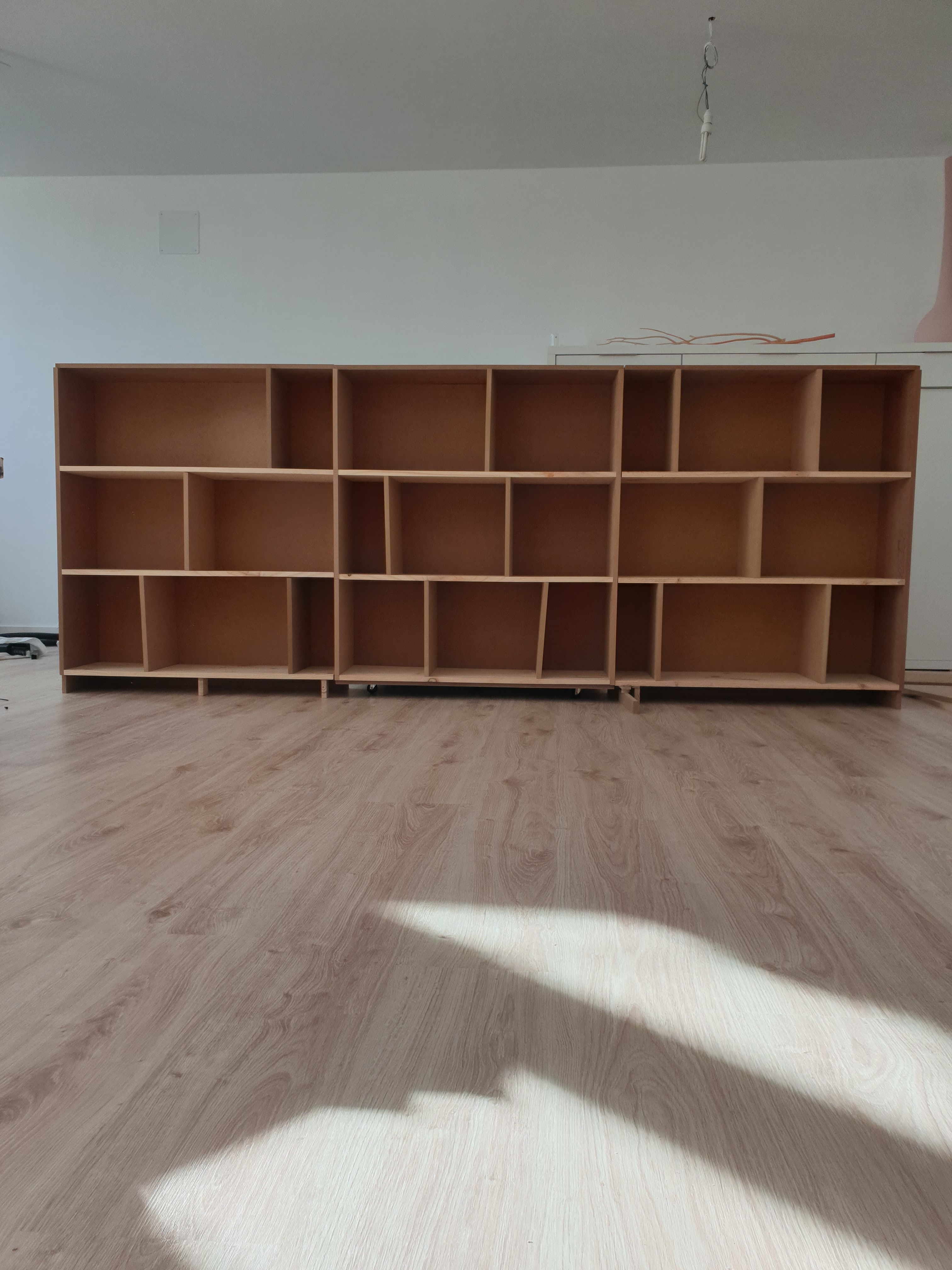

Me gusta mucho cómo ha quedado y la idea de aprovechar la parte trasera. También me gusta mucho la combinación blanco/pino aunque sea una madera clara. Queda muy bonito.
Me parece de 10. Hoy en día alguien que tiene libros y además les hace una casa tan rechula merece mi más profunda admiración.

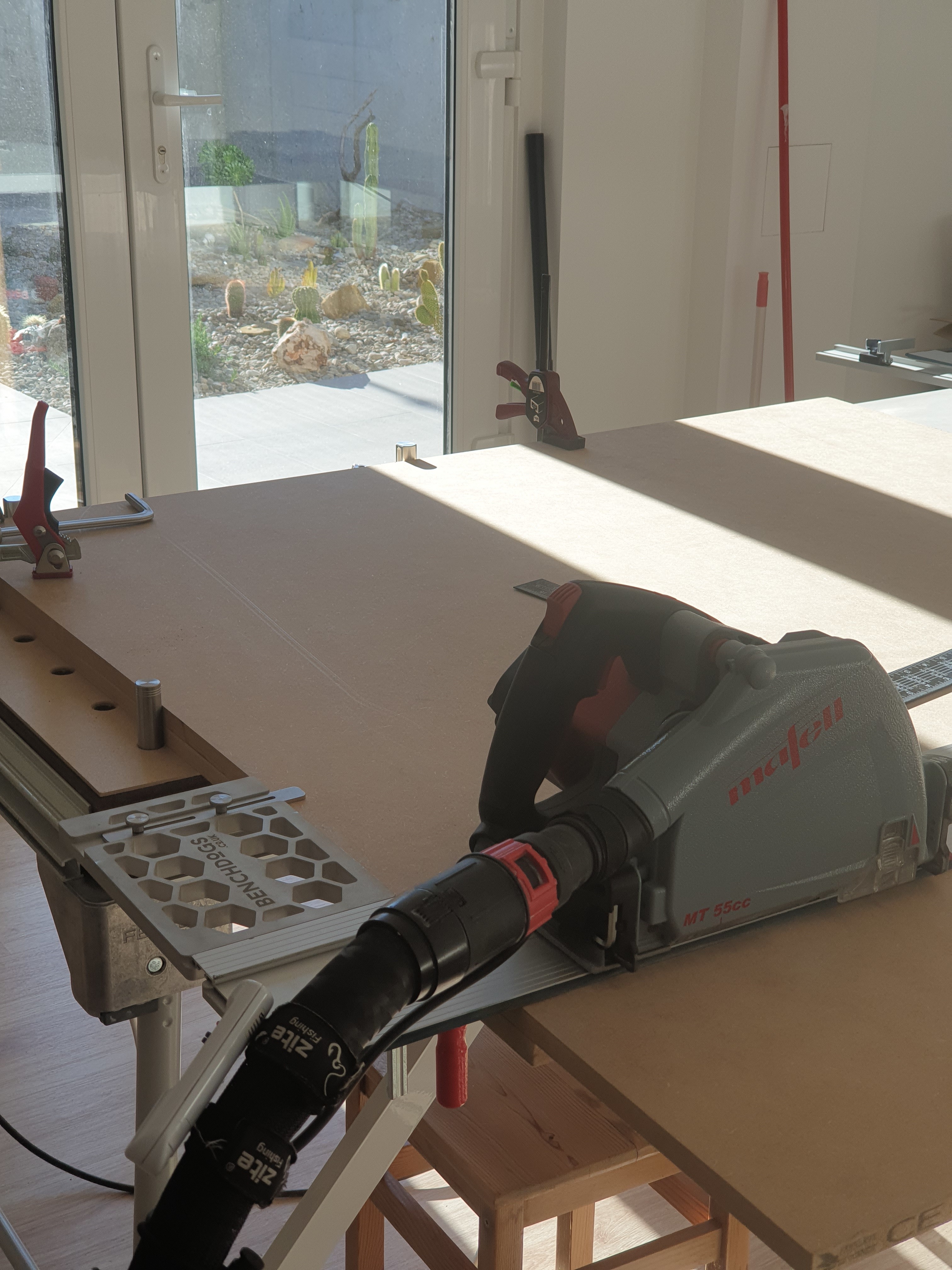

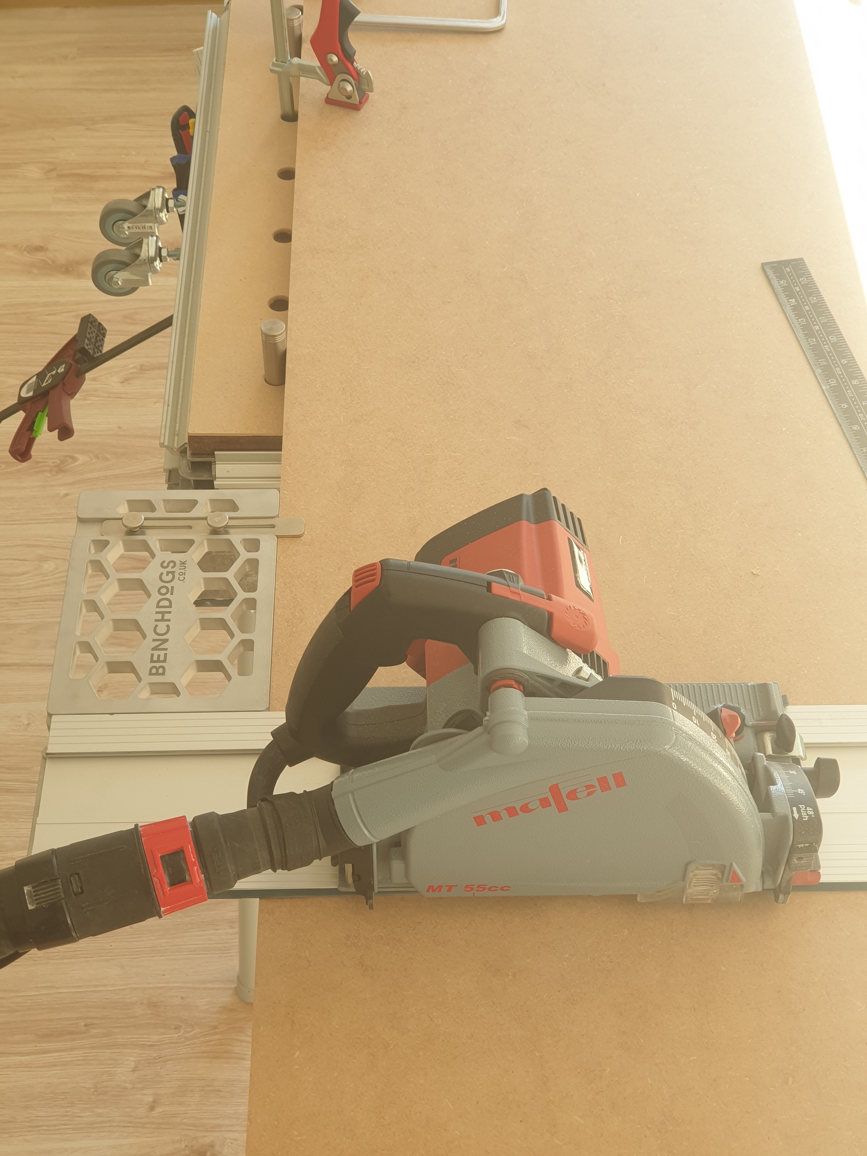

Lo de las ingletadoras chinoiberas no es culpa tuya, es el sistema que te obliga a subsistir.
