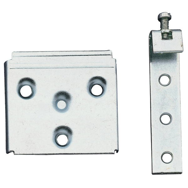

En cuanto a los enganches, ¿te refieres a algo de este tipo?

Me refiero a este tipo, que se fija al lateral (la pieza blanca) y no al canto. son mas seguros. Hay que hacer recortes en la trasera para que salga el gancho, y se pueden ajustar en altura y profundidad.
