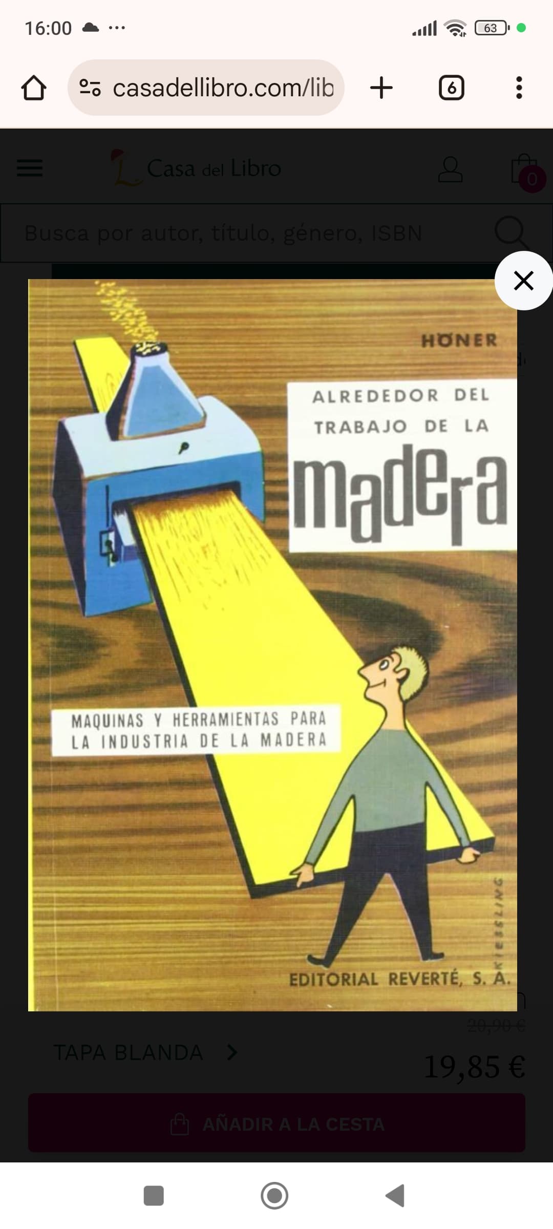

Y ya que ablamos de maquinaria…de esto si que falta literatura en castellano lo único válido es una traducción del alemán
Casi todo lo editado en castellano son traducciones y lo mejor lo editaba CEAC y Gustavo Gili , lo escrito por autores españoles no suelen ser muy interesantes y tal vez se deba a que sus autores no suelen ser del oficio, y lo que se suele ver es recopilaciones de otros autores que se juntan en un libro.
