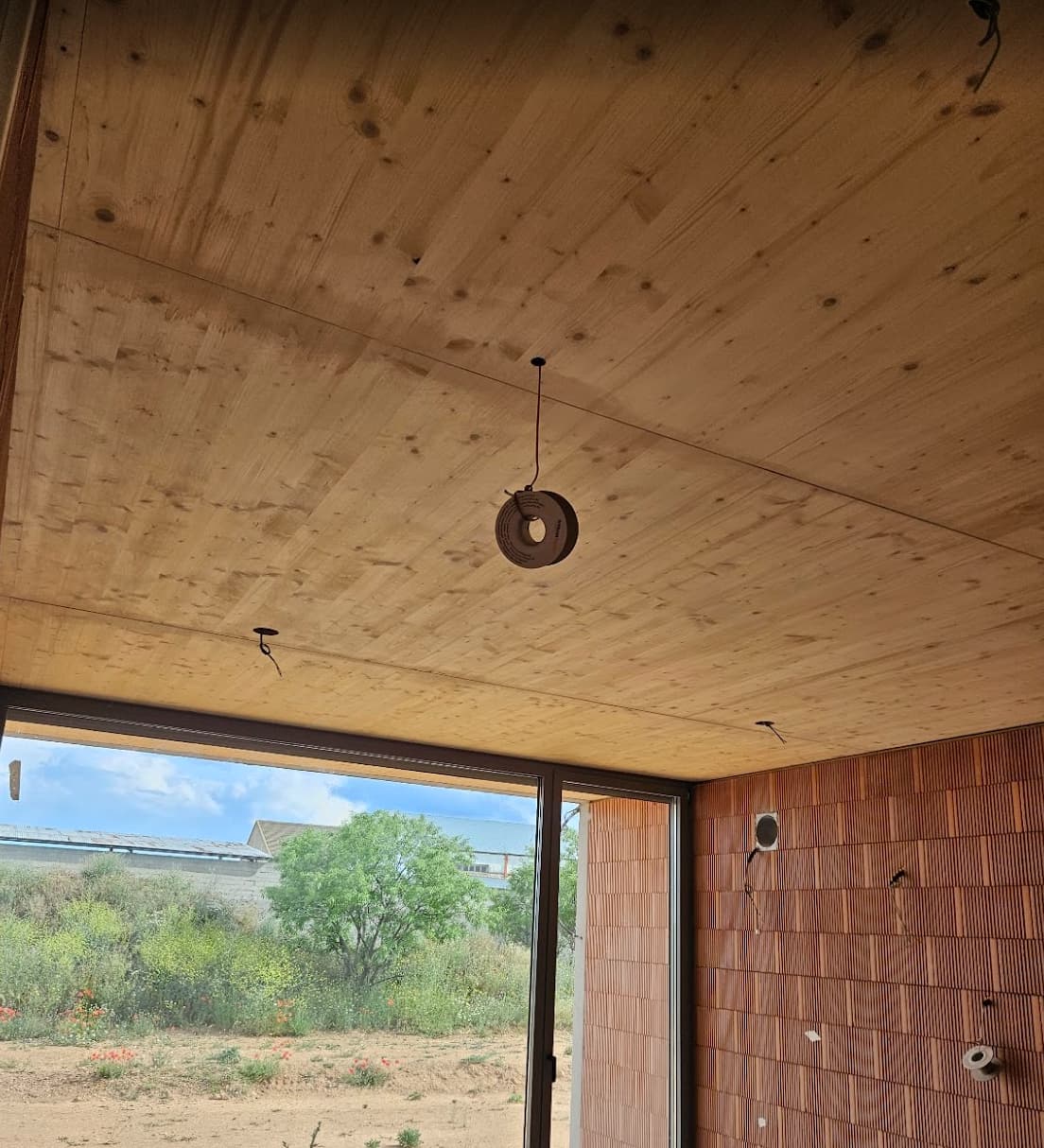

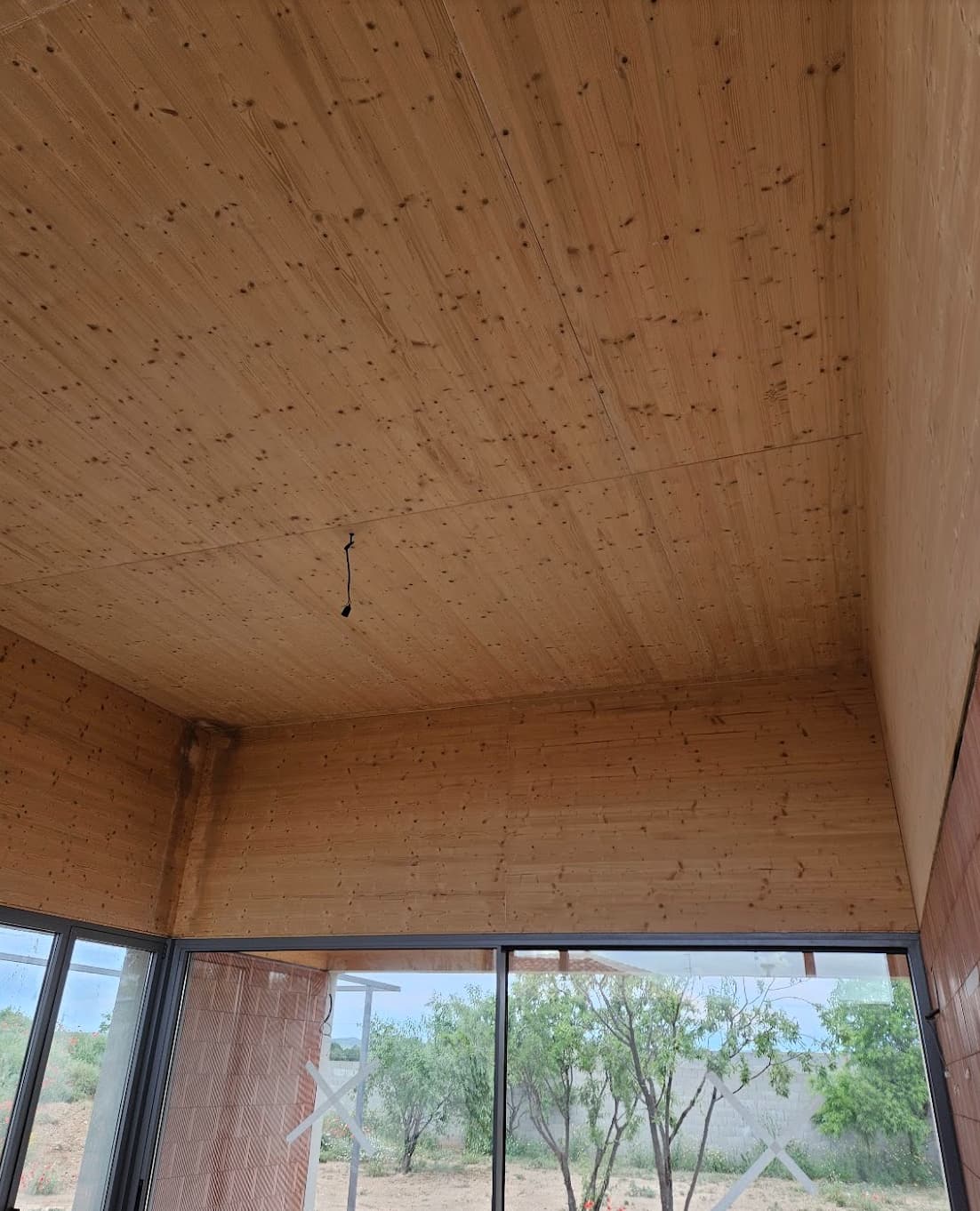

Antes de nada, gracias por vuestra ayuda, escribo para preguntar por algún consejo que nos podáis dar, ya que andamos bastante frustrados con nuestra “flamante” cubierta de madera en una vivienda nueva que hemos construido. La cubierta es toda de madera de abeto y, con el paso del tiempo (6 meses), se ha amarilleado mucho, además, tiene algunas manchas de humedades que surgieron al mojarse antes de instalar la fachada de la casa, por lo que queremos recuperar el tono original y eliminar esas manchas de humedad. La propuesta que hemos recibido por parte de varios carpinteros es lijar todo con una jirafa (240 m2) y aplicar un lasur para evitar, en la medida de lo posible, que se vuelva a amarillear. La cuestión es que, tras contratar a uno de ellos, ha venido, ha probado, y ha dicho que no era viable porque con la jirafa no podía conseguir el lijado adecuado, lo cual es verdad, el lijado era muy superficial y no homogéneo, por lo que quedaban trazas amarillas y otras más claras. La vivienda está en un pueblo de la provincia de Zaragoza.

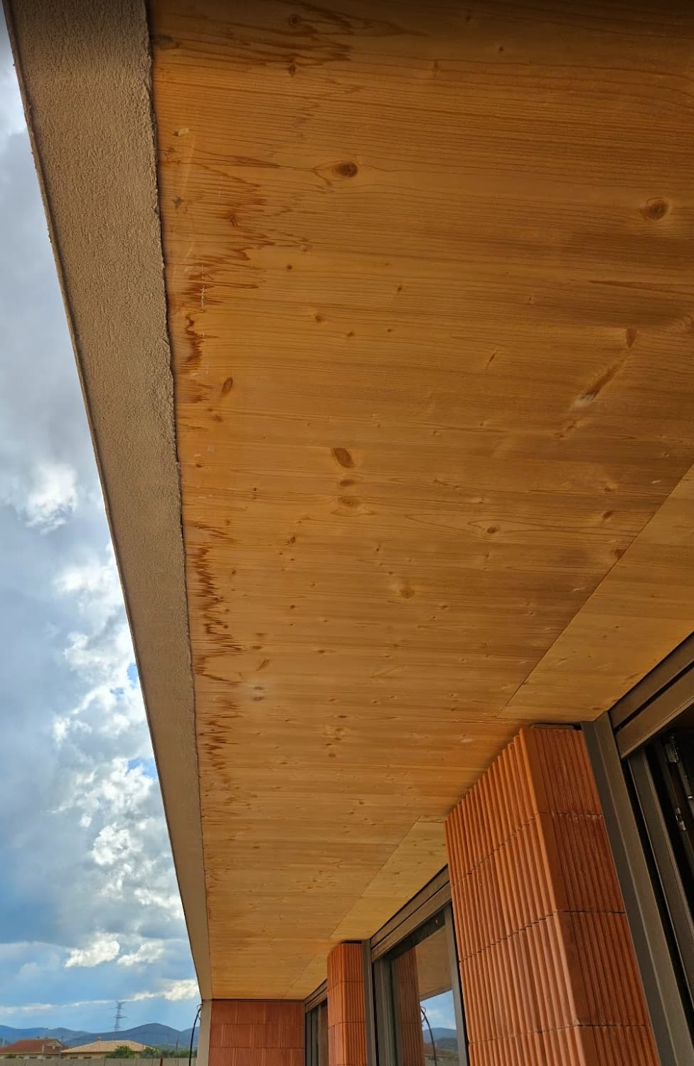

Pego una foto para que veáis el tipo de techo que es y el efecto del intento fallido de lijado con jirafa:

En la foto no parece que amarilleo mucho ni que haya grandes humedades…
Posiblemente el que fue con la jirafa no tenía mucha experiencia? Es curioso llegar probar e irse. Se me ocurre un lijado suave y darle lasur con un tono de color o si quieres ese color natural matarte a lijar tú mismo con una jirafa de alquiler
Gracias por los consejos Jor1, tienes razón con la presentación, no hay excusa para no ser educado, ahora me paso por la zona de presentaciones…
La cubierta es de CLT, en la prescripción del pliego no aparece ningún tratamiento y, al tacto y tras probar a lijarlo, no tengo la sensación de que tenga alguno. Las humedades no están en la zona que aparece en la fotografía, solo lo mencioné como uno de los motivos por los que queremos lijar y recuperar el tono original, junto a la subida de varios tonos que se ha producido (entiendo que es algo subjetivo, para nosotros se ha amarilleado mucho). El que vino está claro que no tenía experiencia usando jirafa para lijar un techo de madera, yo llegué a la conclusión de que era la primera vez que usaban la jirafa para algo que no fuera pladur.

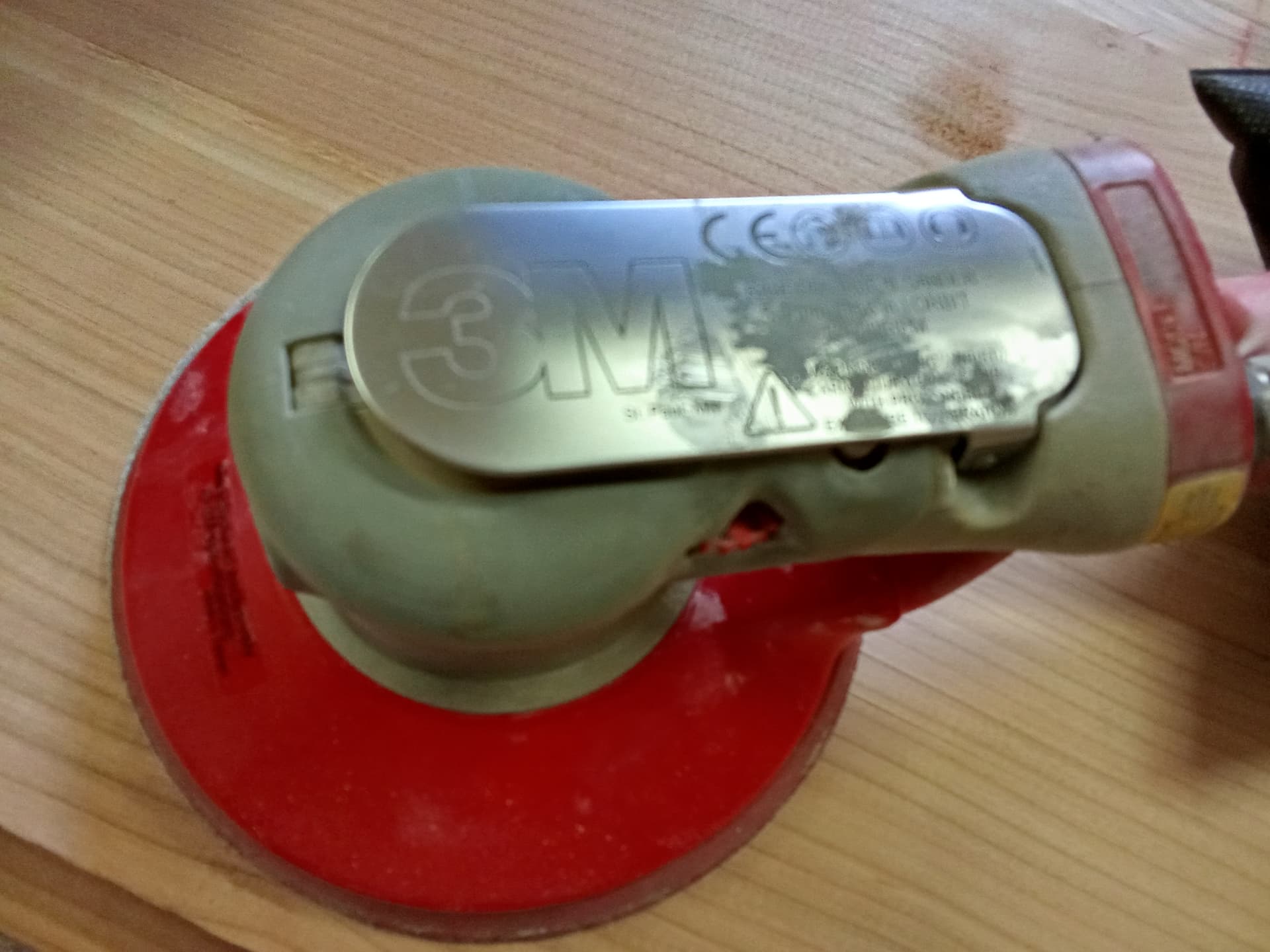

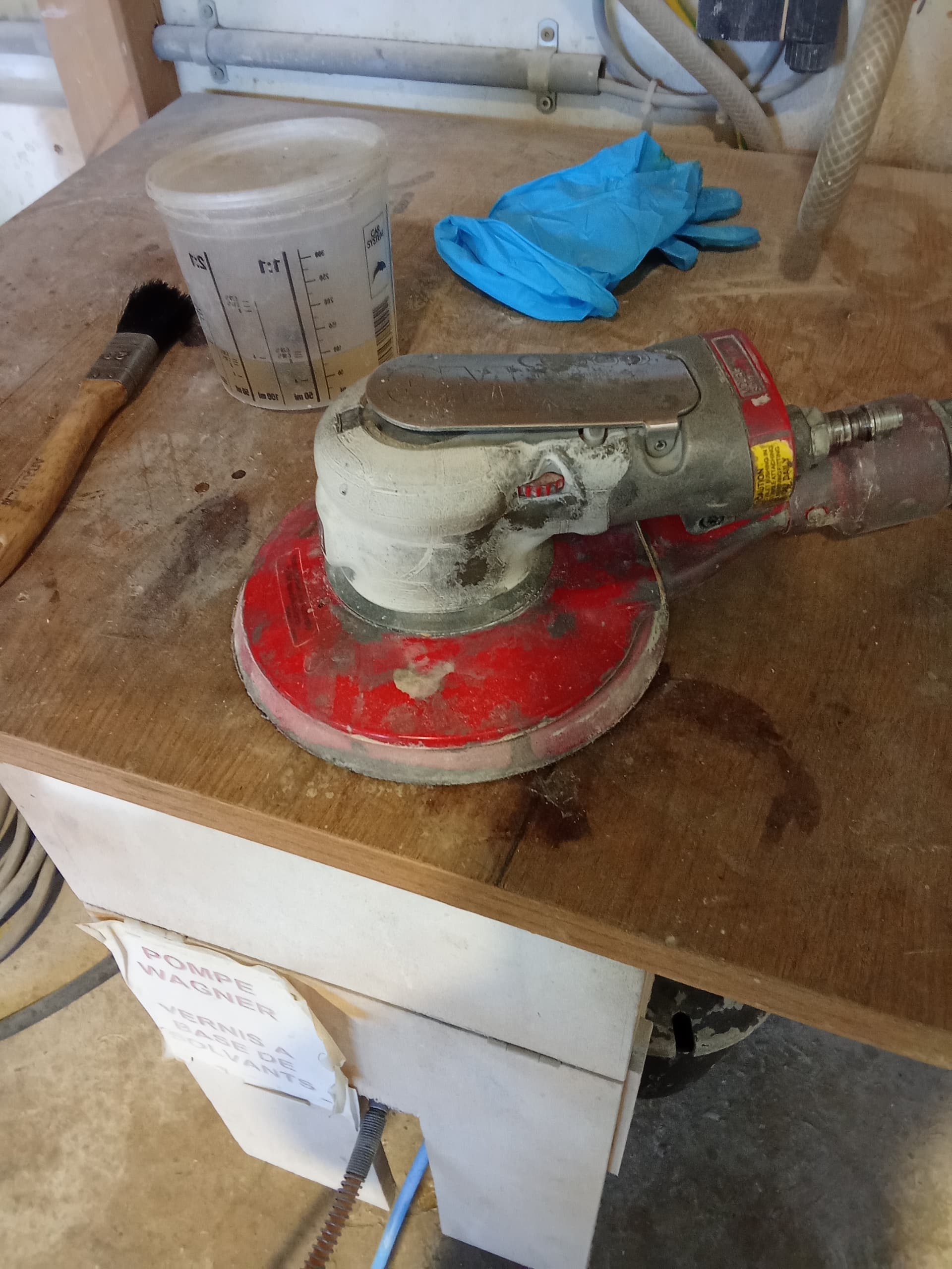

Lijar con grano 120 , en las fotos viene lasur con diferentes grados de blanqueamiento, dependerá de cómo os guste más el acabado , no lijeis con menos de 100 de grano, yo utilizaría 120 , respecto a la lijadora, sería como esta
De este tipo porque son ligeras para trabajar y no tienen vibraciones que dañen las articulaciones de las manos

Contactaré también con el compañero Chotas, como recomienda Pepet, para preguntarle si estaría interesado en hacer el trabajo, aunque todo parece encaminarse a que tendré que ser yo el que haga el trabajo de lijado. He mirado las máquinas que recomienda Ángel, entiendo que las herramientas buenas cuestan dinero, pero me ha dado un micro-infarto al mirar el precio de las dos que menciona, consideráis que algo de un nivel medio como esta podría valer?

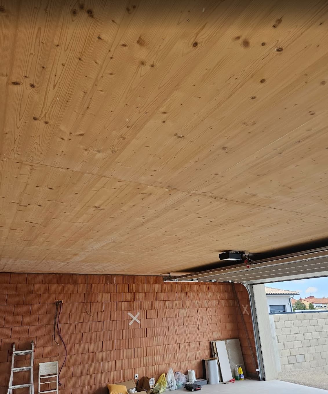

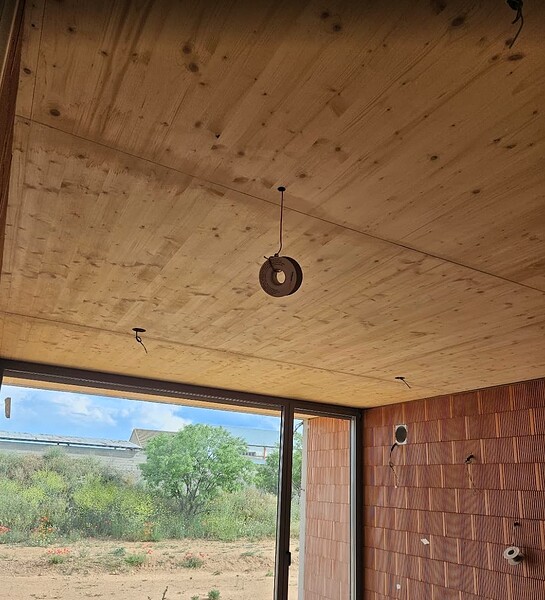

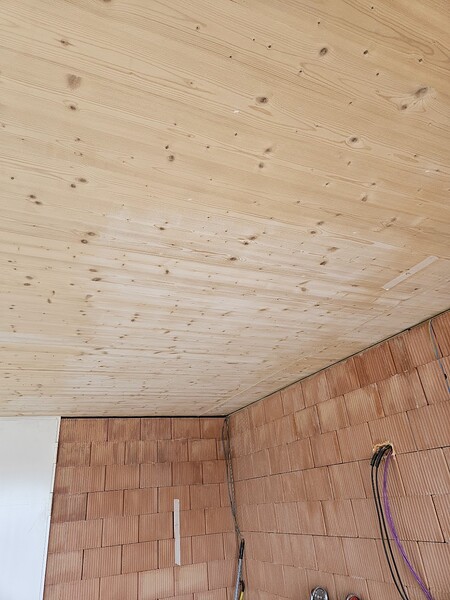

En fin, os pego unas fotos para que veáis el trabajo que tenemos por delante:
Una pregunta… no echarian hormigon encima de la madera no?? Porque como esas manchas sean provocadas por el agua del hormigon no las quitas con nada
La lijadora que muestras no tiene mala pinta, desconozco si vale o no, solo la pinta no es mala…
No hay hormigón, la cubierta es de madera con celulosa insuflada dentro y encima una lámina epdm. Las manchas que ves es el resultado de aplicar ácido oxálico para eliminar manchas de humedad que se produjeron debido a las lluvias que ocurrieron entre que nos instalaron la cubierta y se ejecutó la fachada, esas manchas se van relativamente fácil lijando, lo he comprobado.
