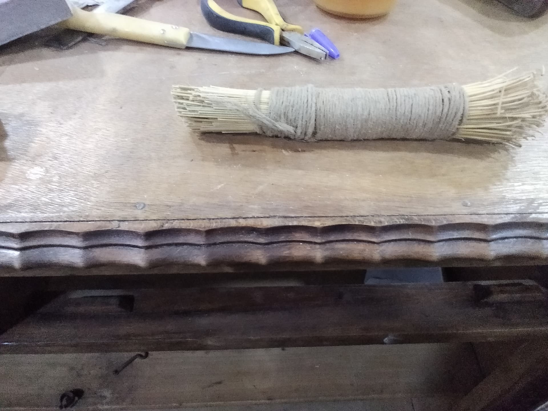

Hola,os muestro un lijador tradicional para molduras y tallas de esparto.Funciona como una galga copiadora. Apoyándolo en lo que quiera se adapta y puedes lijar y bruñir. Depende si es la punta o el culo del esparto es mas grueso o mas fino. Y aun así se hacen de varios granos . Te da la vida cuando son tallas y molduras muy profundas.

Muchas gracias por compartirlo. La verdad es que no lo concía y es muy interesante. ¿Le tienes que poner algún tipo de abrasivo? ¿Piedra pómez o polvo esmeril? ?O es el esparto suficientemente abrasivo de por sí?
Donde vivo no hay de nada, salvo esparto, que tengo todo el que quiera y más ![]()
No hay que ponerle nada. Las cabezas del esparto.

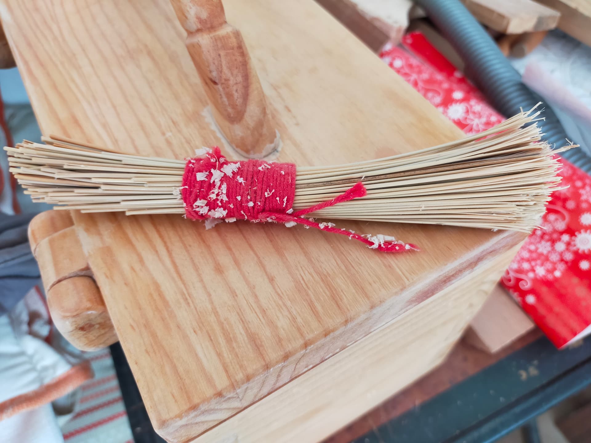

El truco del esparto ya lo conocía. Me lo enseñó un tallista y es muy útil para llegar a algunas zonas de las tallas que se quedan inaccesibles, yo me hice el de la foto.
En mi caso hace tiempo que conocía la versión japonesa (“uzukuri”) y francesa (“polissoir”), y siempre pensé que aquí teníamos que tener nuestra propia versión hecha con fibras de variedades vegetales autóctonas. Así que es una alegría ver que no se pierden del todo los saberes tradicionales.
A parte de usar los extremos del “atado” de fibras (con o sin cera) también he visto usarlo como bruñidor pero utilizando solo la parte central, que imagino que vendría a hacer el mismo trabajo que cuando se usa un puñado de virutas para abrillantar la madera. En ese caso el atado con cuerda se hace muy cerca de los extremos del bruñidor dejando el centro libre.
Como bruñidor se utiliza las cabezas muy parejas.Ideal cuando se da tinte al agua, nogalina o anilinas dar despues para eliminar repelo.
