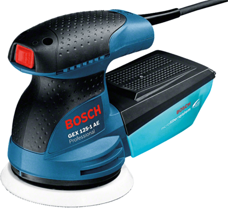

Buenos días.
Acoplar en el lugar de la cajabolsa un aspirador.
¿Cómo?
Si no encaja la salida con la toma del aspirador, cinta americana, carrocero, etc, unas vueltas.
gracias Pepet!!. es que solo había un tubo de salida sin nada más …entonces compro una cajabolsa de Bosch y la acoplo y listo, verdad??
Yes. La de Bosch acopla sin más. Lo otro (cinta) para una aspiradora casera (si no vas a lijar el yate) que siempre recoge mejor que las cajasbolsa.

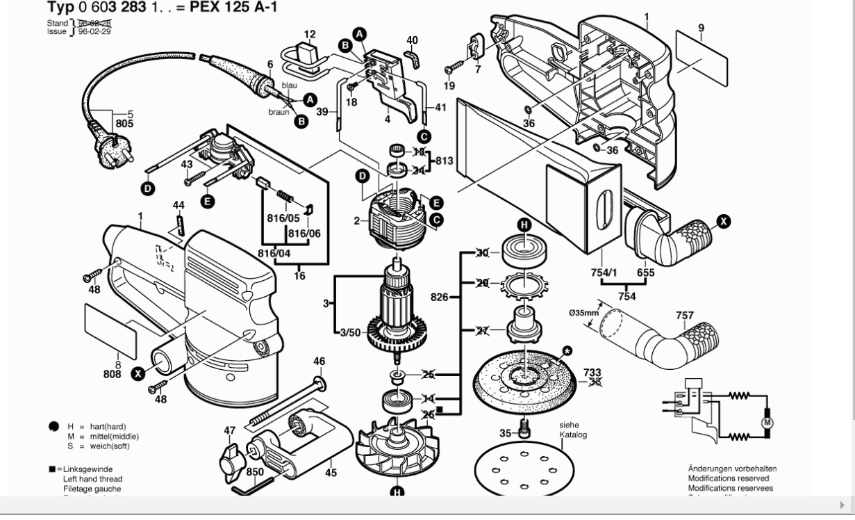

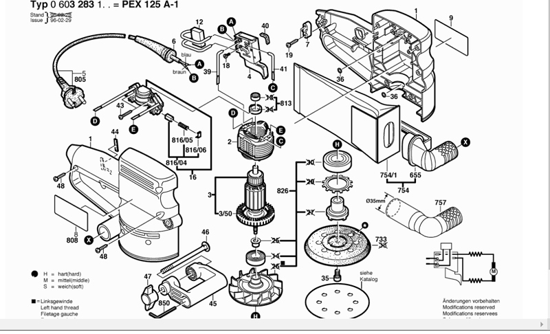

Oye Pepe, perdona que has dado con una novata total. La bosch PEX125 -A1 tiene solo un agujero, no he encontrado cajabolsa en Leroy que se le ajuste. Es como en un lateral…
¿Un lateral?
esta en la que tengo. Ahora tengo que saber donde compro las bolsas, o hacer algo como lo que me digiste, con cinta americana

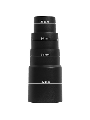

tienes unos reductores para las máquinas que son estandar par adaptar a cualquier aspirador doméstico. Algo como esto. Solo tienes que medir la salida de tu máquina y de tu aspiradora y cortarlo a medida si es necesario. Hay distintas medidas.
Lo que te dice el compañero @Carlao es lo correcto.

Pepe, la mia es diferente. te envié una foto para que la vieses. tiene una salida y la acoplaré una bolsa .
Gracias Carlao!!!

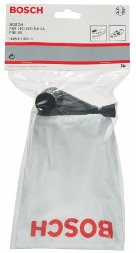

busca un sevicio tecnico de herramientas Bosch o distribuidor que seguro que te pueden pedir los adaptadores y las bolsas de papel que esta lijadora utiliza.

Creo que lo que andas buscando es esto
