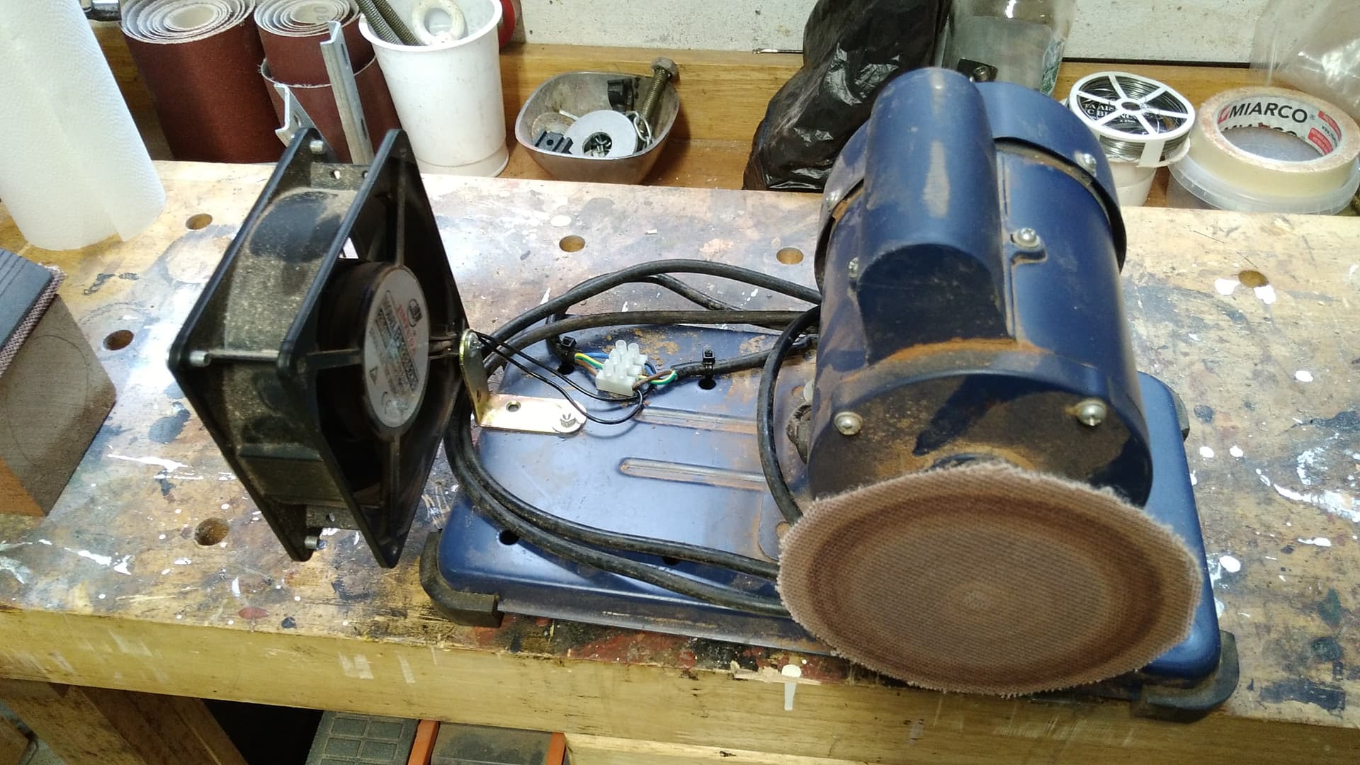

En mi caso yo reciclé una lijadora de banda pequeña y adapte un disco.
Al ser un motor pequeño de jaula de ardilla con arranque por condensador no se le puede exigir mucho, se calienta y en mi caso le puse un ventilador. Pero bueno a nivel amateurs va bien, y mucho mas económico.
No consigo subir una fotografía, a ver si puedo mas tarde.
