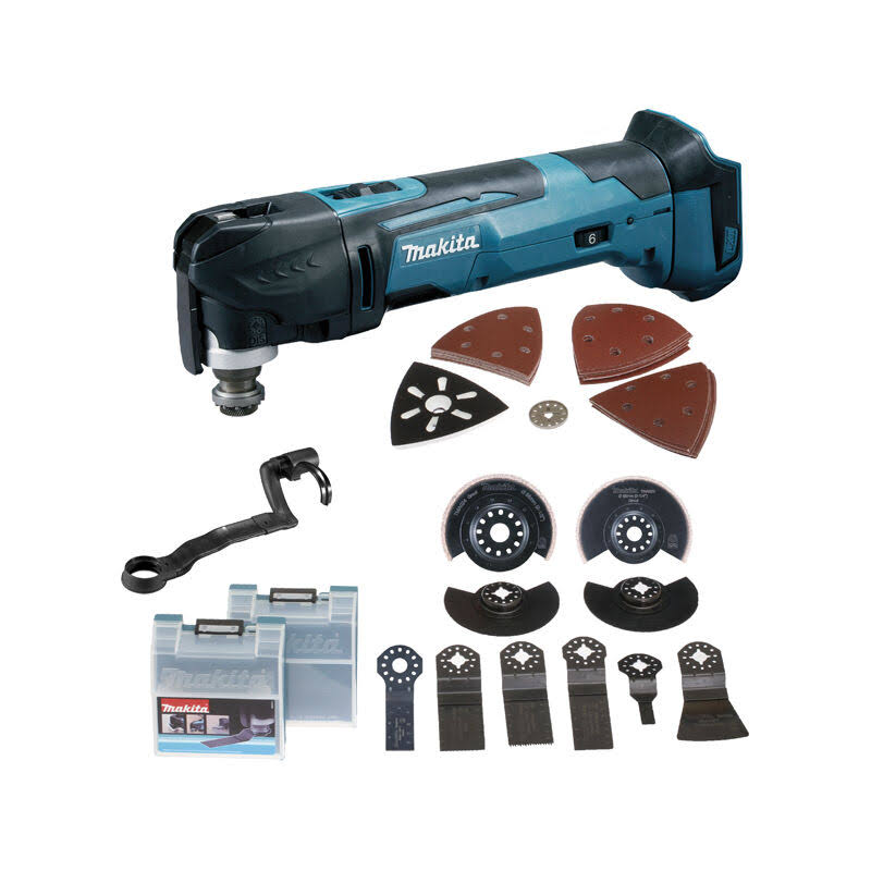

En cuanto a lijadora tipo raton o de punta como deciis, te doy una idea que a lo mejor le puedes sacar mas partido… no se si conoces las multiherramientas. Por ejemplo la maquita te viene con un set que incluye un accesorio para ella con el que puedes lijar
Yo lo he probado y va bien asi que con una misma maquina tienes mas opciones
Y añadiría que para un uso esporádico, puede ser de las baratas.
