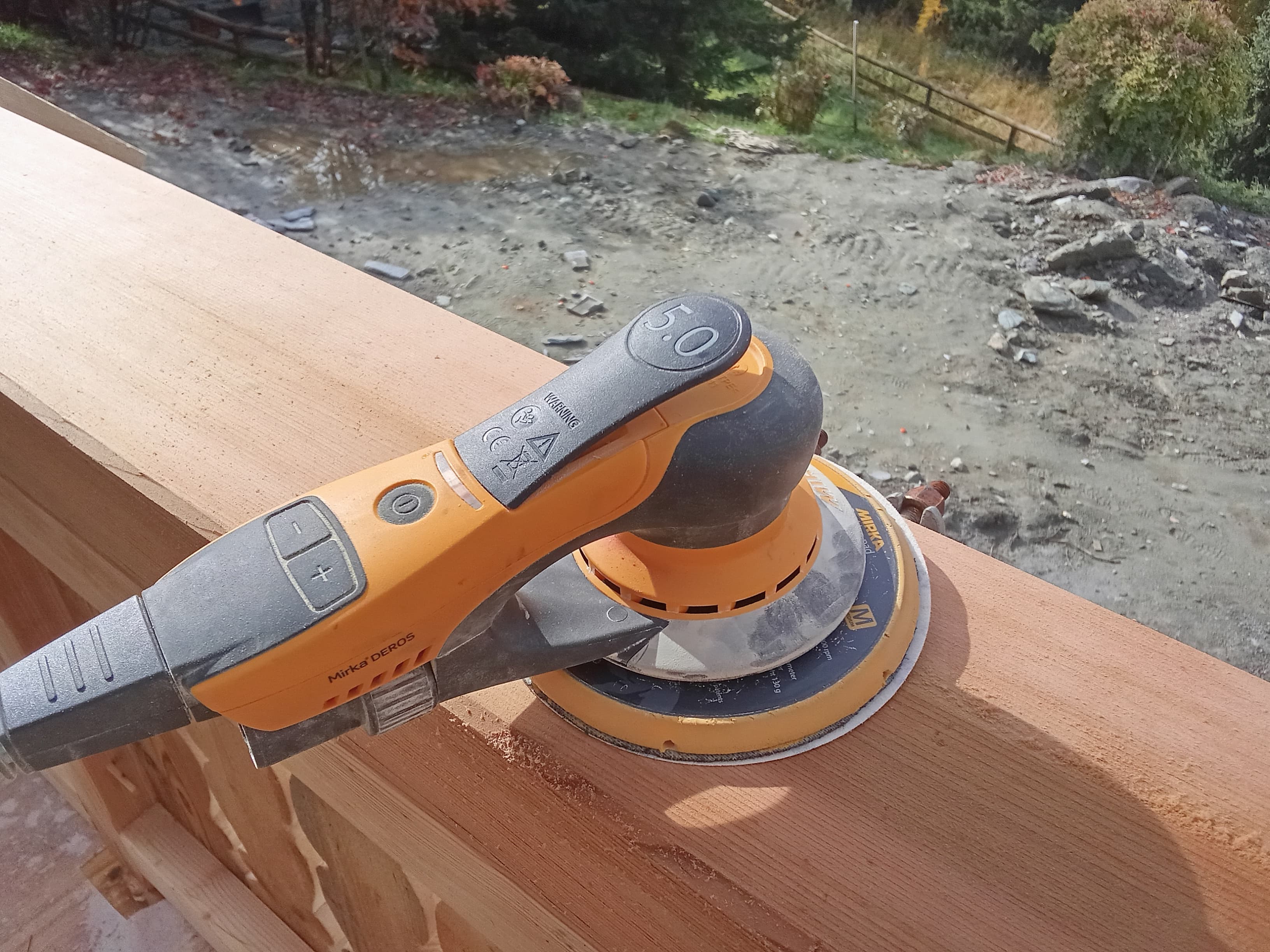

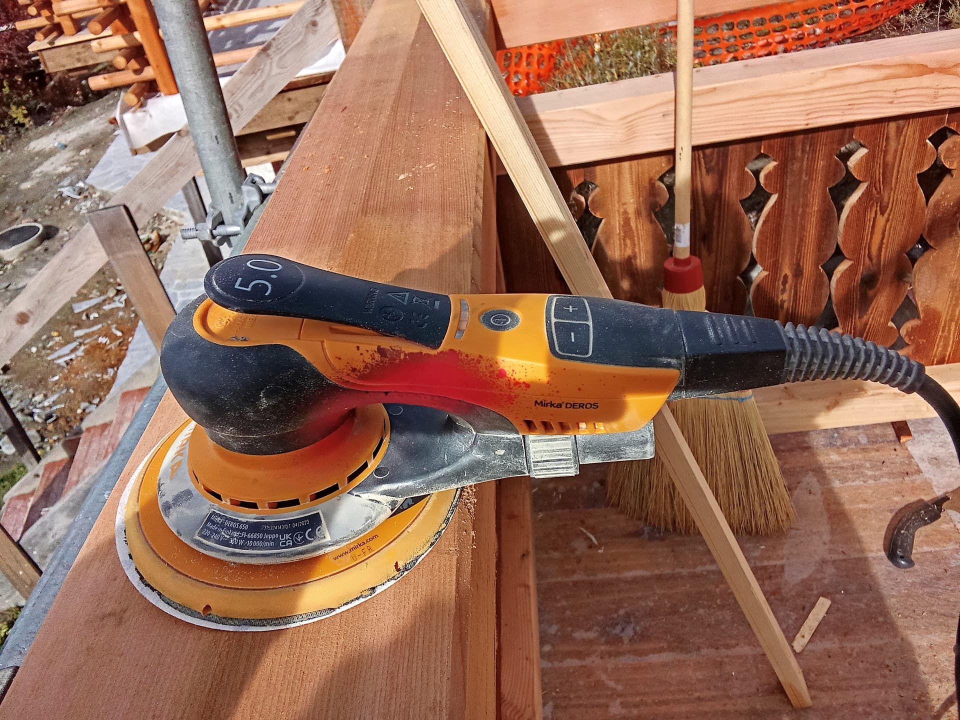

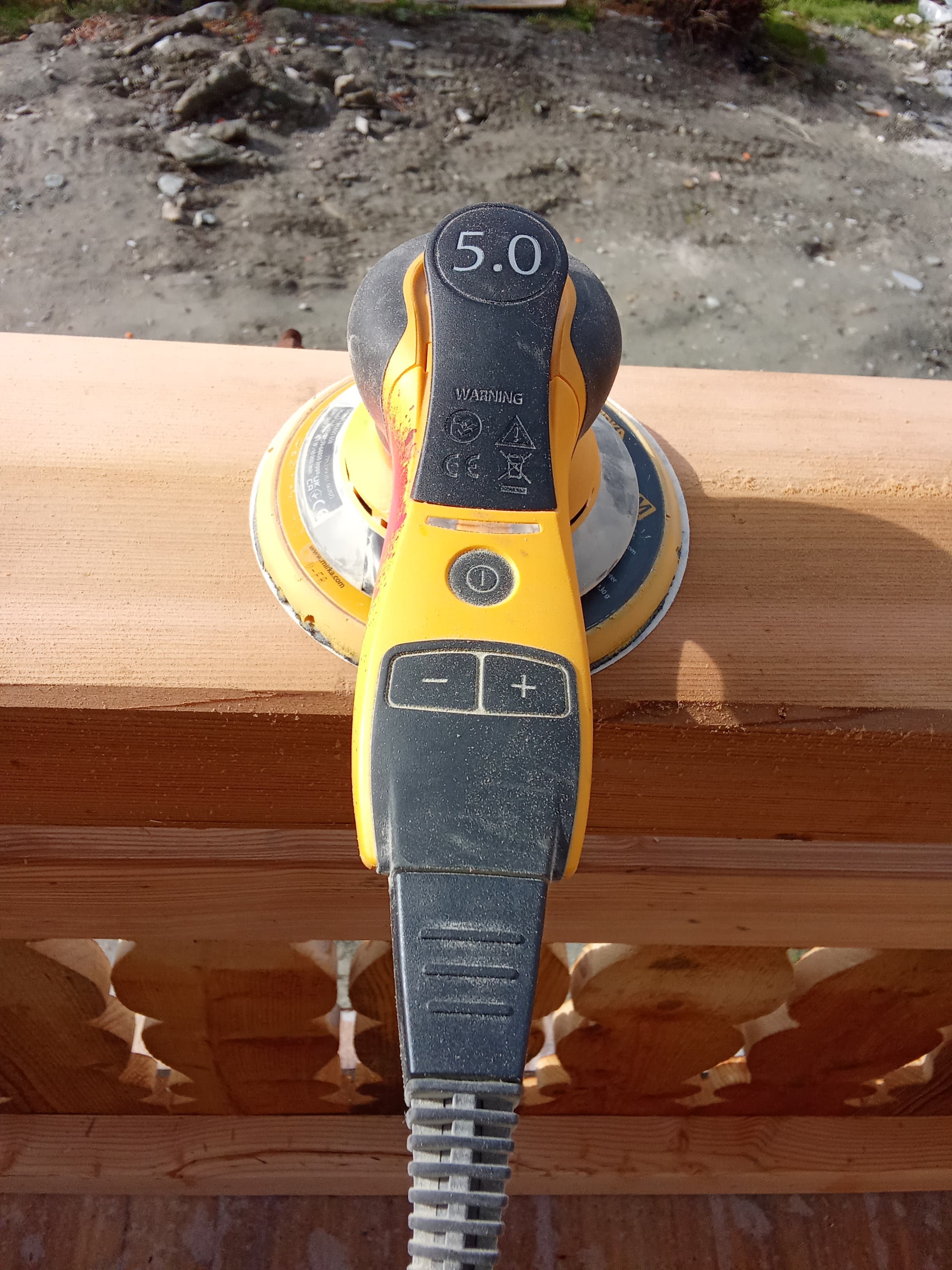

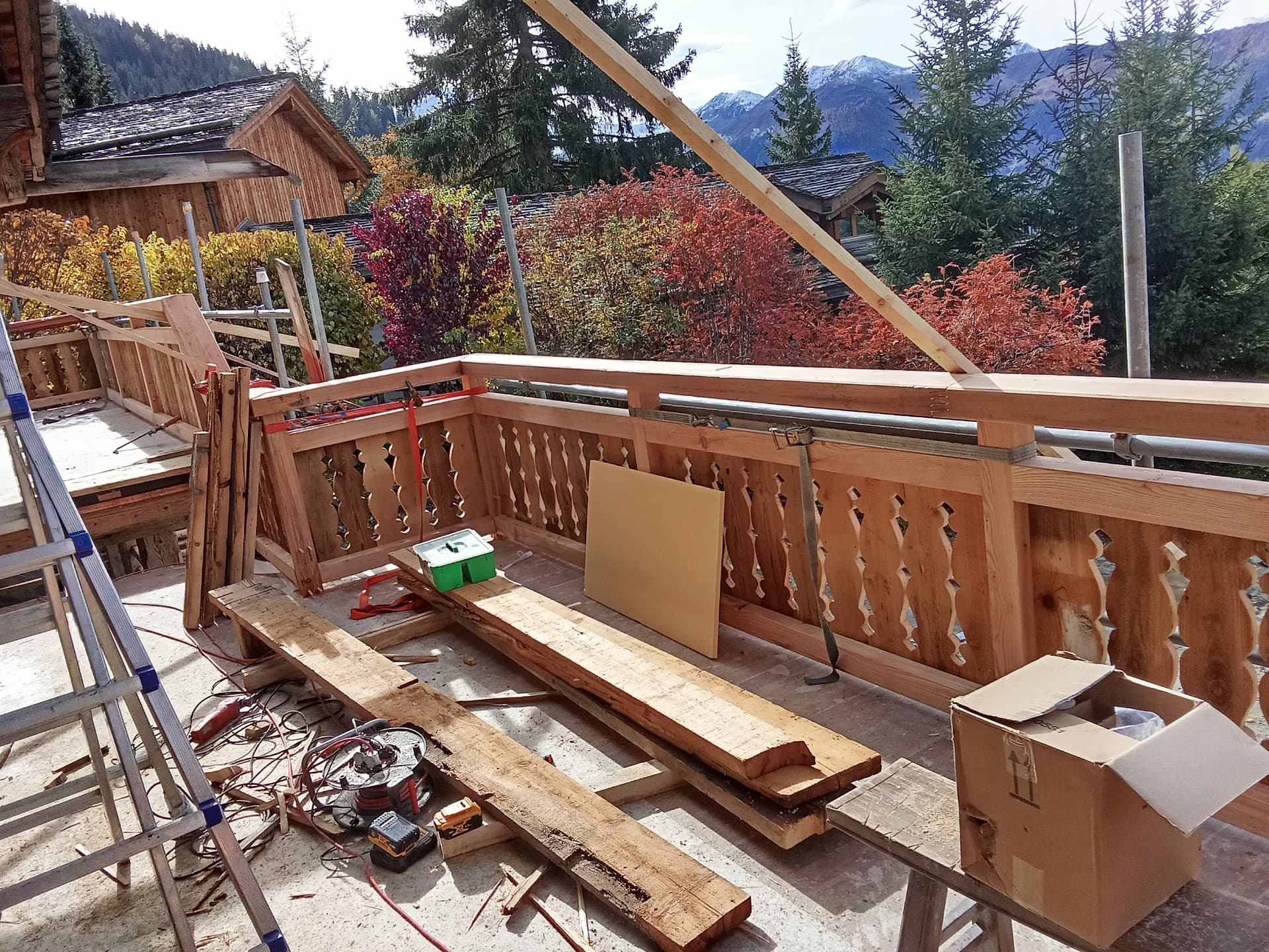

Hola @chuf , está es la lijadora que emplean los charpentiers que trabajan en este chalet
Funciona casi como la Festool
