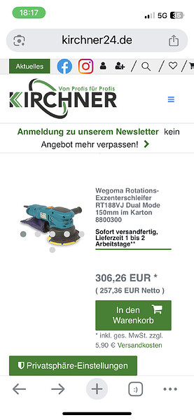

Je visto esta von 900w

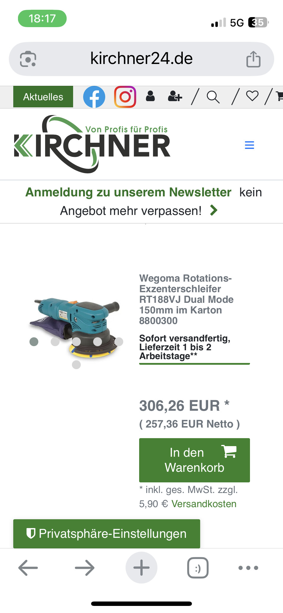

Las máquinas Wegoma las fabrica Virutex ,la máquina que se ve en la foto es la Virutex RT188VJ.
Si lo se yo . Y sale mas barato que dn España , veamos si encuentro un precio más o menos igual en España . No tengo nada de Festool, pero no cambiaré mis fresadora Scheer por una Verde . De Mafell tengo sierra .
