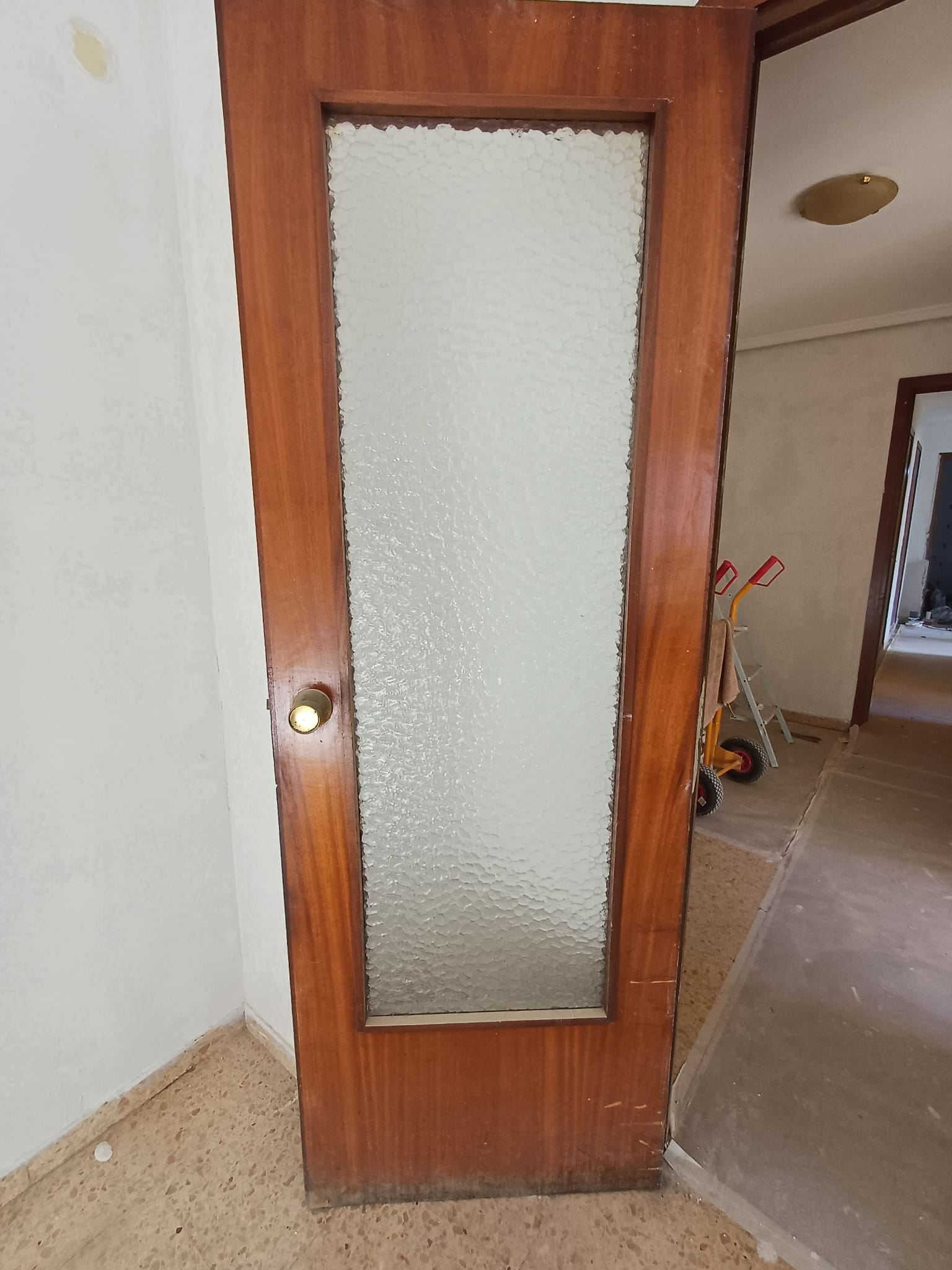

La mayoria son lisas, atamboradas, creo, de la calidad más humilde, os pongo un par de fotos:

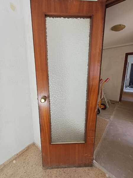

Luego hay un par así:
Uff una retorbital si no estás acostumbrado a ella te puede hacer un estropicio con estas puertas…estas puertas son rechapadas, quiere decir que la madera que tú ves en las caras es muy fina , si metes una máquina que sea muy agresiva igual te comes esta chapa fina y luego para igualarlo todo es un follón, Yo en este caso optaría por un decapante químico, y luego un lijado con una máquina de lijar vibradora que no es tan agresiva como una retorbital.

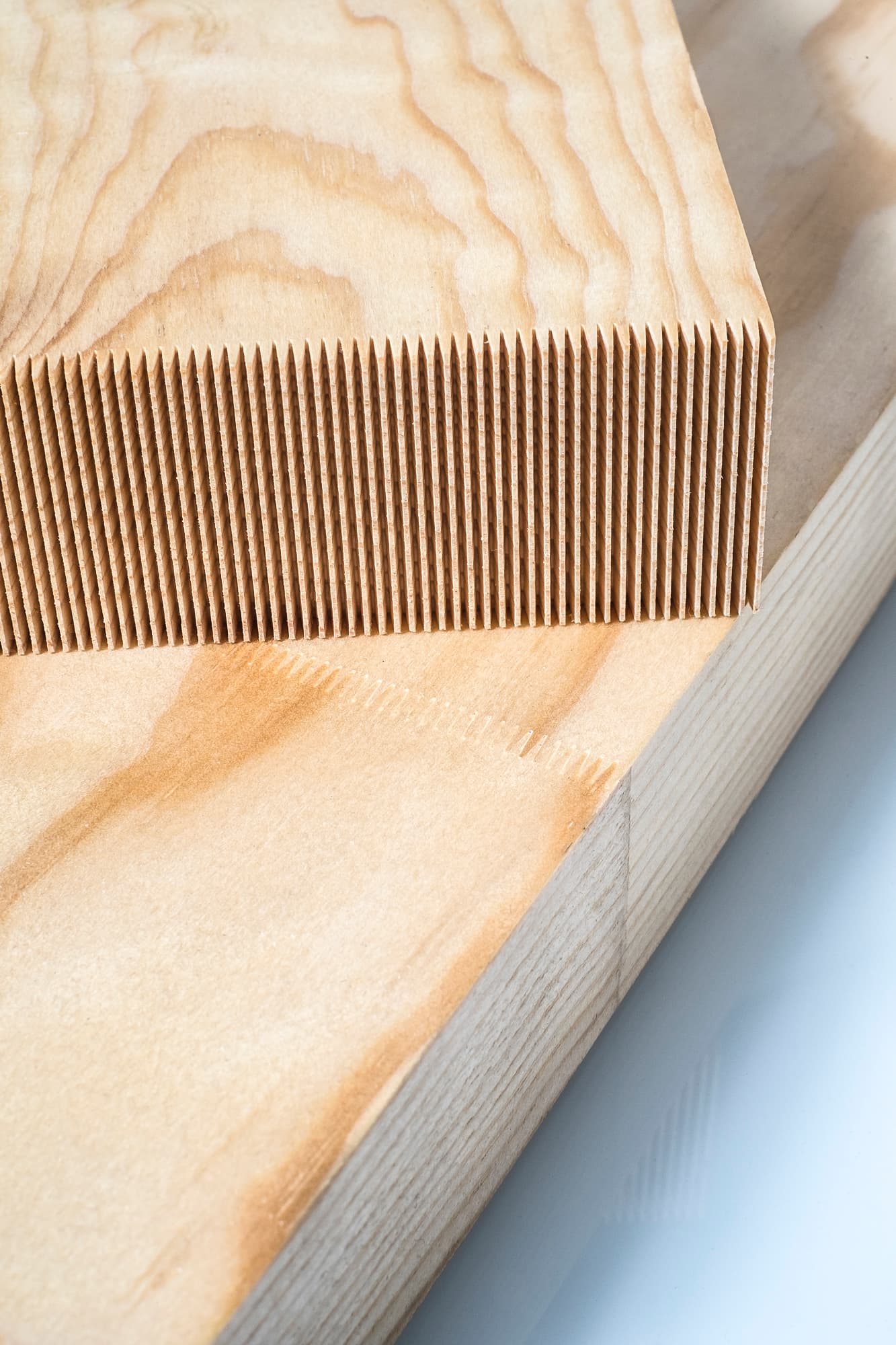

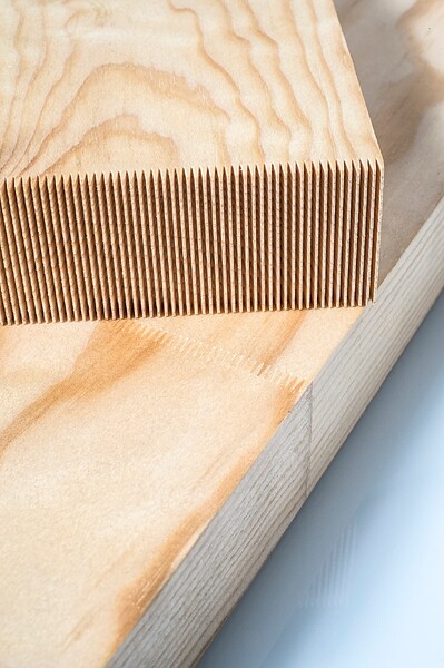

Creo que es como esta foto:
Si os fijais con atencion en la madera de debajo justo debajo del final de la madera de arriba esta la union y apenas se ve, muy disimulada (y eso que las vetas no coinciden, si coincidieran aun se disimularia mas)…
Este sistema por lo que he visto en google se denomina “Finger-joint” (madera empalmada).

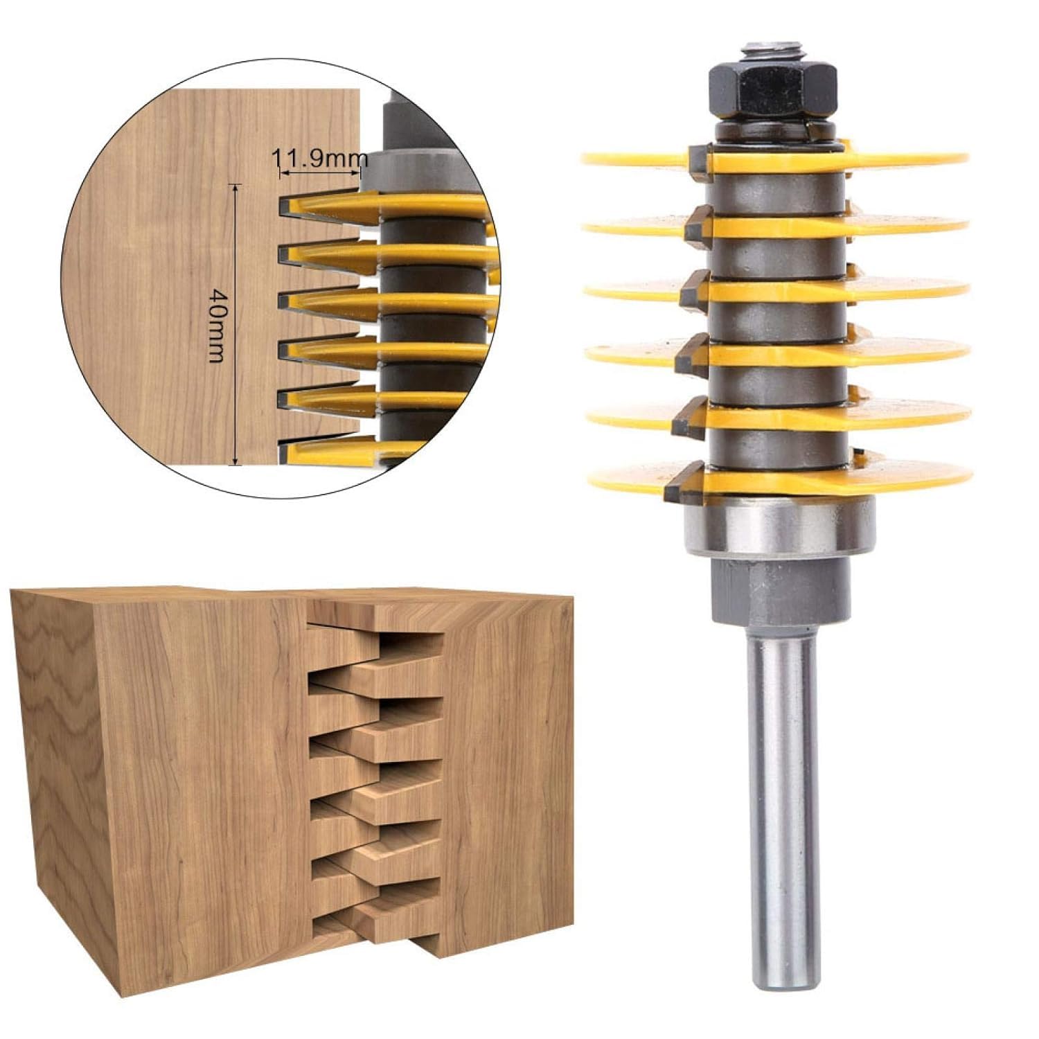

Buscando info sobre esta practica he visto la fresa con la que se puede realizar, esta practicamente en todas las tiendas chinas y amazonia:
El proceso del finger joint, aunque parezca algo sencillo, esta limitado a talleres de tamaño mediano-grande, ya que requiere una maquina capaz de procesar con rapidez gran cantidad de trozos pequeños y eso solo se consigue con una maquinaria muy costosa e inaccesible para muchos.
