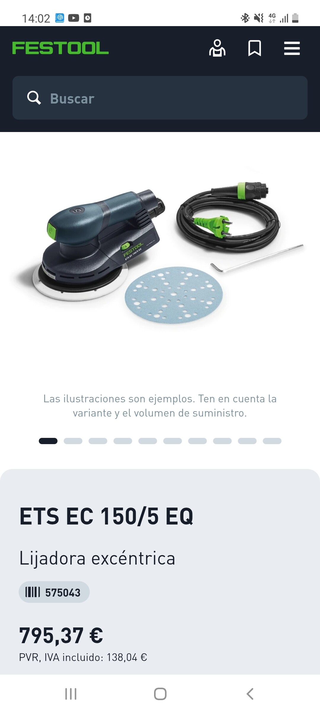

Hola, yo he tenido la ETS EC 150/5 EQ y la verdad es que es muy cómoda por su diseño ergonómico y electrónica avanzada, ideal para uso prolongado. La ETS 150/5 EQ también es una gran máquina, pero es más básica. Depende del presupuesto y de cuánto la vayas a usar. Si es para trabajo profesional diario, vale la pena la inversión en la EC. ¡Saludos!

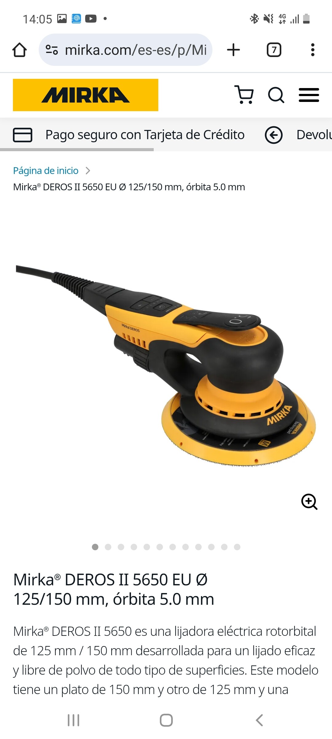

Otra lijadora que va muy bien tambien y que la veo a muchos profesionales es la mirka deros II 650
Es similar en tamaño y prestaciones a la festool

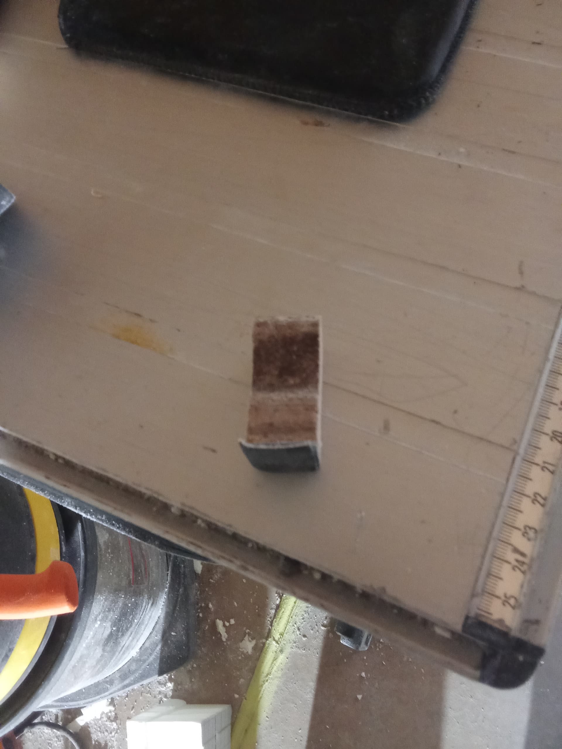

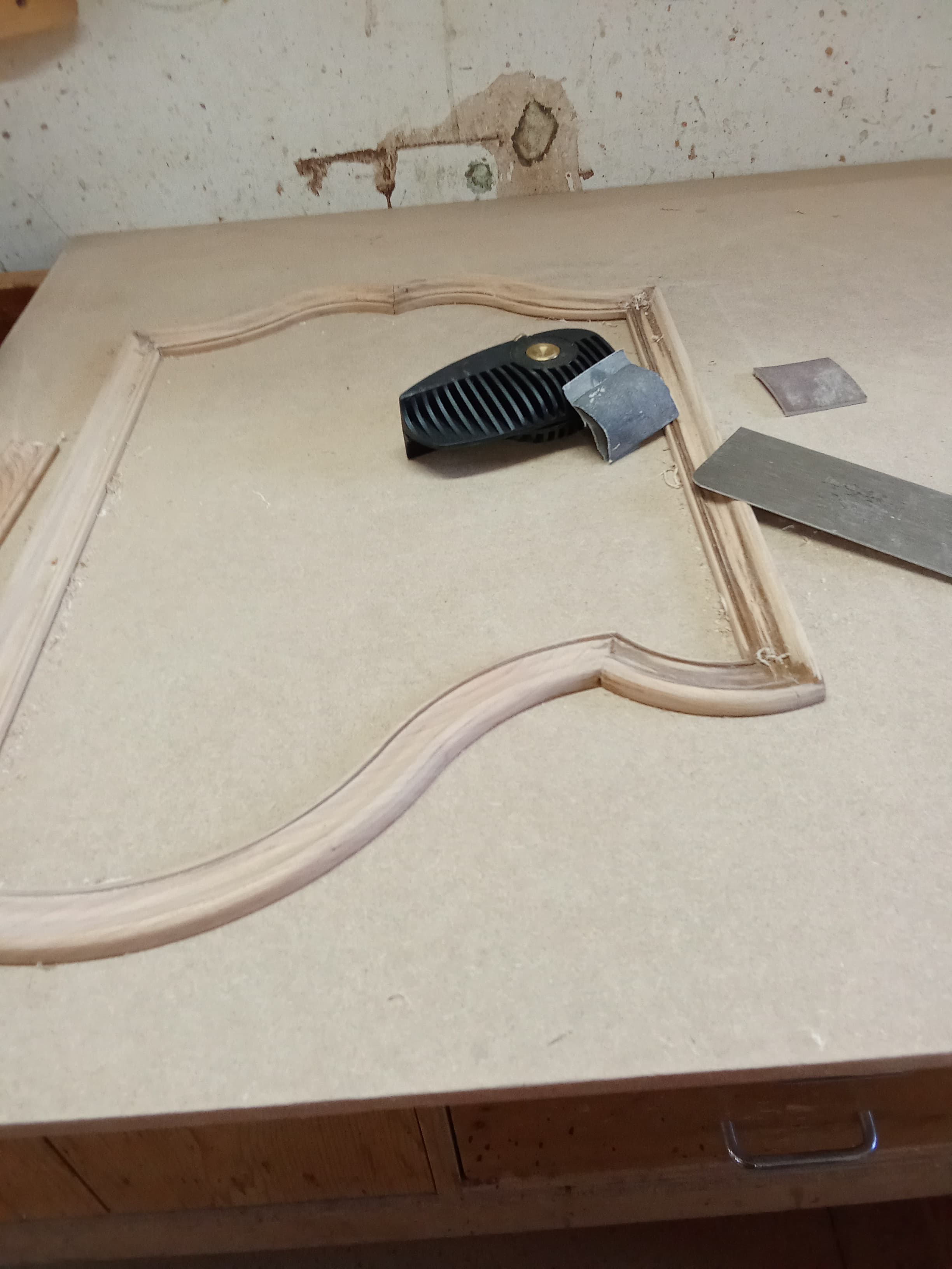

Depende de que se trata de lijar, para molduras puedes modificar una cuchilla de ebanista , y para superficies rectas , cuchilla normal, es decir sin modificar, bien afiladas, tampoco es tan complicado,
Cuchillas de ebanista, maravillas.
