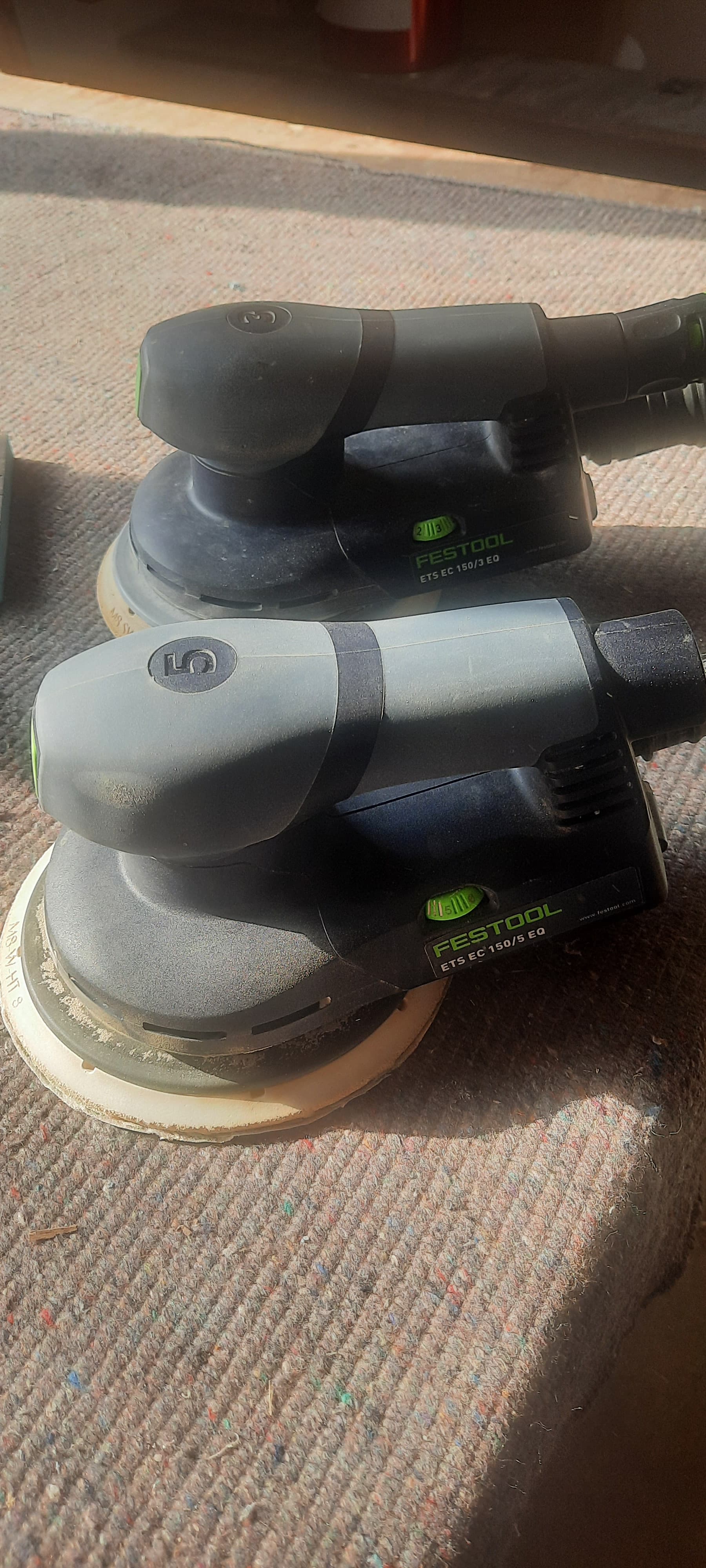

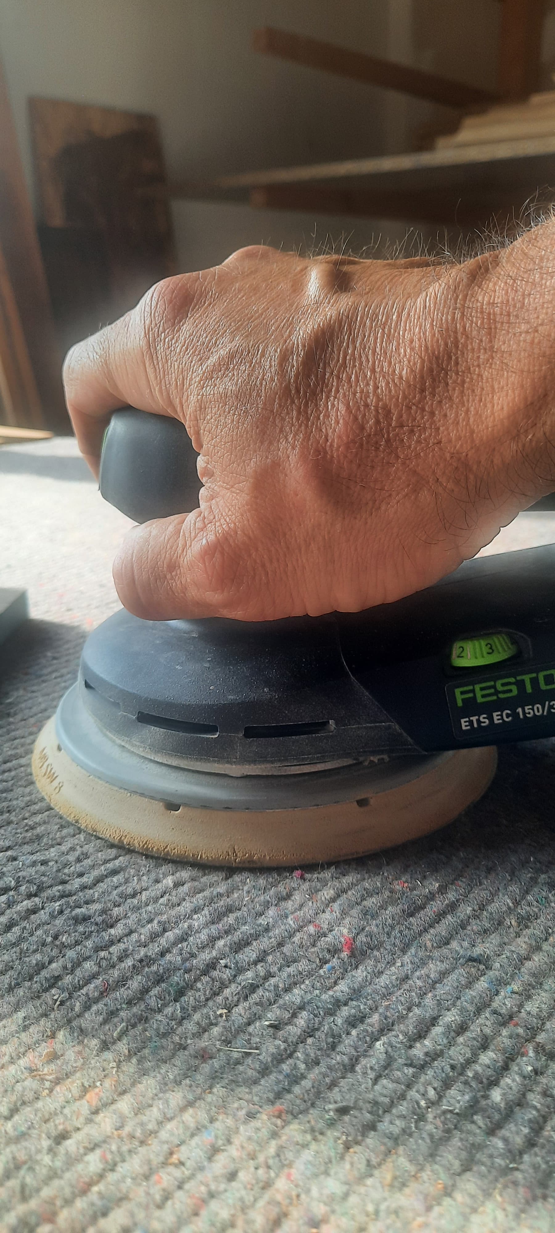

Mira como queda en la mano
Y aqui la pareja, orbita 3 para acabados y orbita 5 para lijado general
