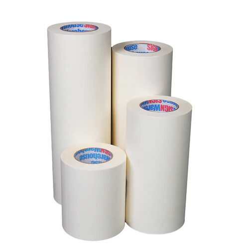

Yo creo que esa “cinta de carrocero” grande es transportador para vinilos adhesivos. Se usa en rotulación. Aquí explican un poco cómo funciona:
La segunda.
Edito: borrado
El papel transfer no vale porque al parecer es de PVC que no se puede cortar con láser (desprende humos muy nocivos para la salud -y para el láser también-)
Probaré con el papel de enmascarar adhesivo. Interesante solo he encontrado este:
Este es el que mejor pinta tiene; bastante caro. Pero quizás vale la pena
100mm de ancho no es suficiente; necesito 200 o incluso mejor 300
Esto no vale por contener PVC
