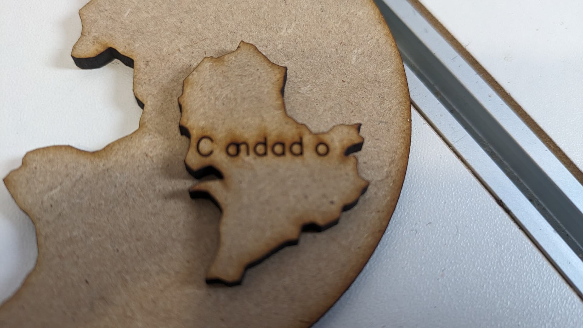

Corto DM de 3mm con máquina laser creando a veces piezas muy pequeñas (1x1 cm2).
La cortadora siempre quema mucho la madera, tanto en corte como en grabado y tengo que lijar todo. Es bastante tedioso, especialmente las piezas pequeñas.
Además, a veces las daño porque quita mucho a las aristas (matando aristas) y el resultado es horrible.
Me gustaría encontrar un método para lijar más rápidamente y con mejor calidad.

Se ve el quemado después del corte:

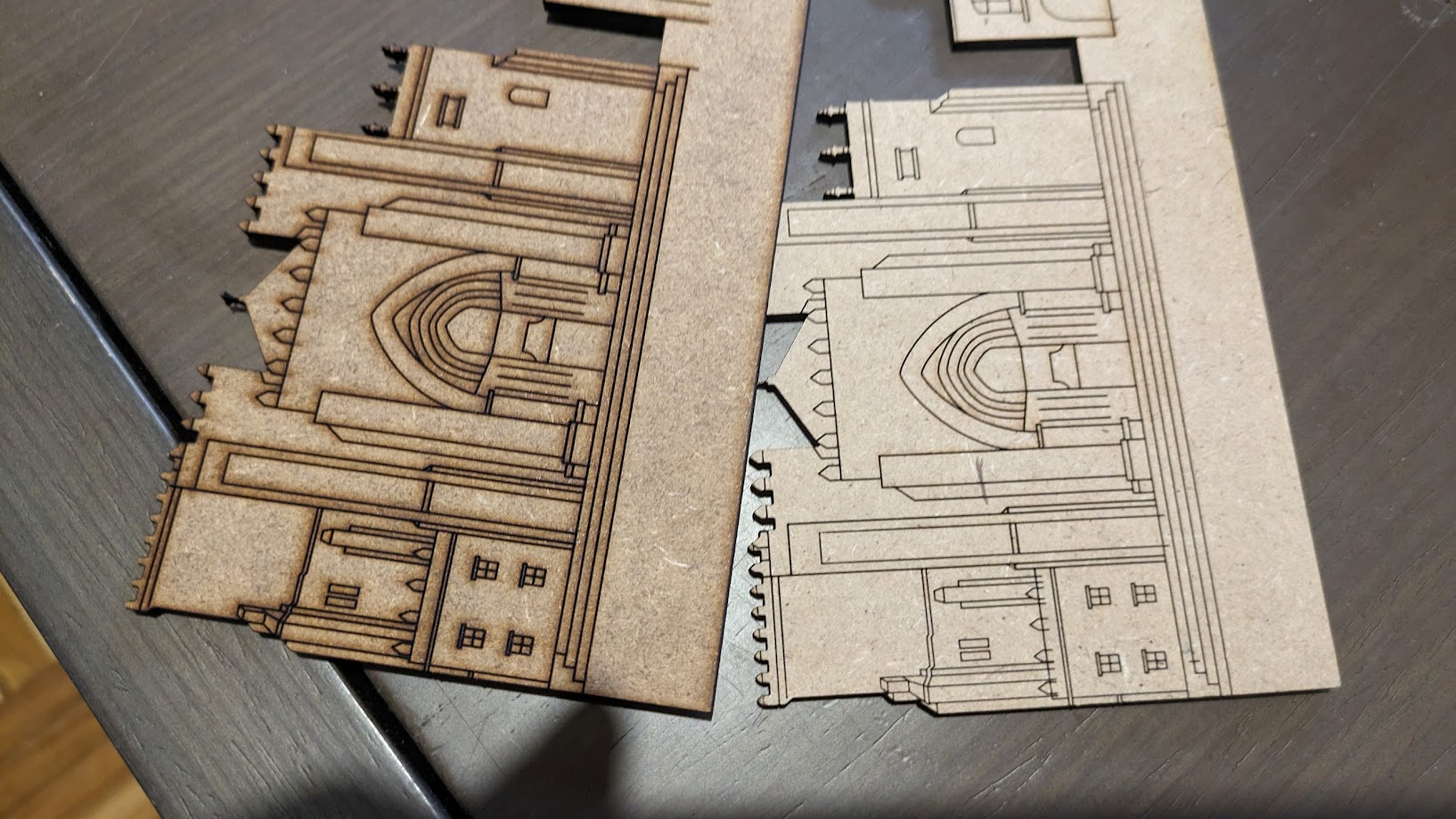

Sin lijar sobre lijado

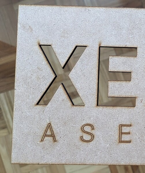

Aquí un ejemplo de las piezas pequeñas:
