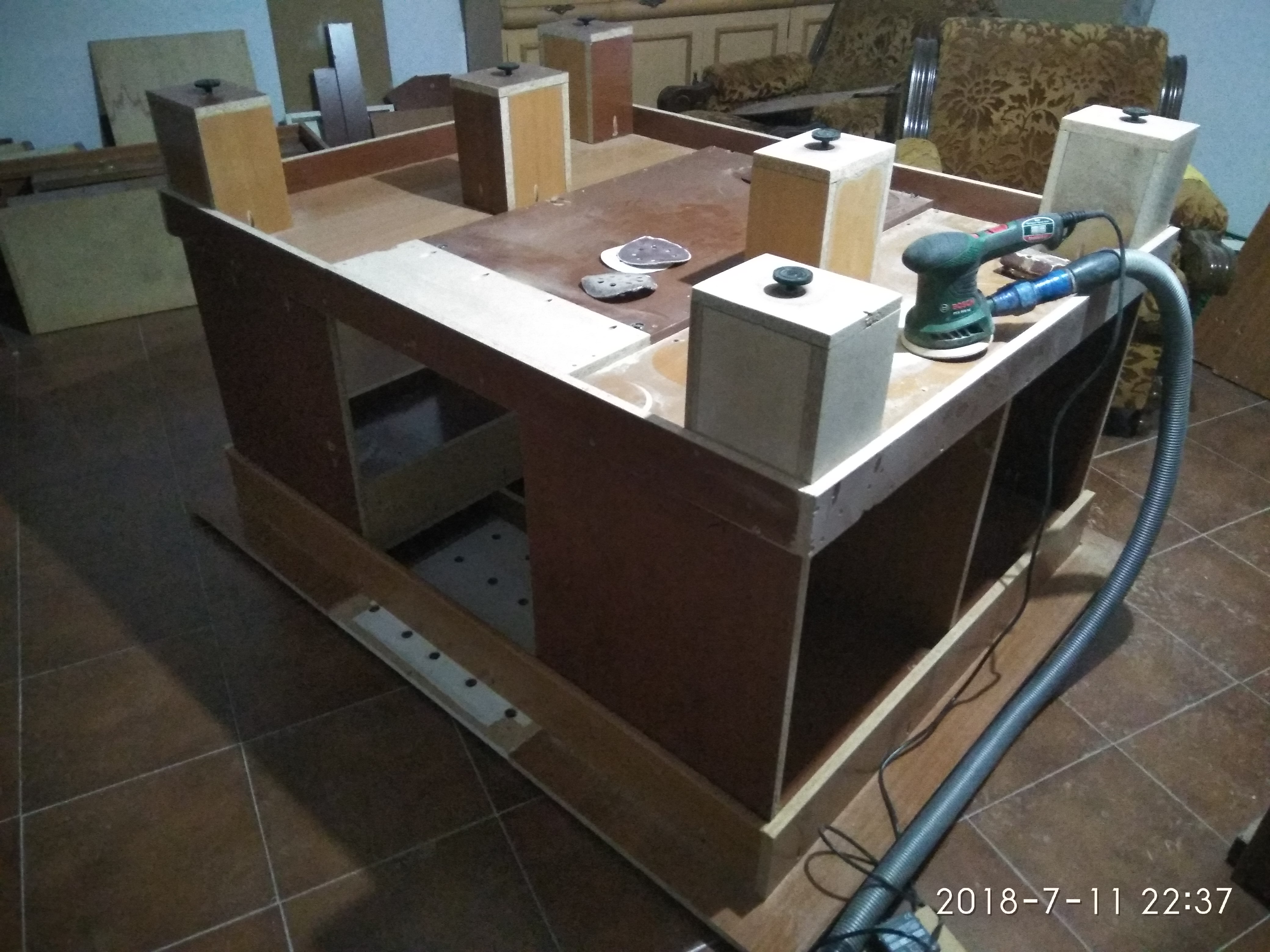

tengo casi terminada mi nueva mesa aprovechando restos de melamina, llevo dos horas lijando con la rotorbital a toda pastilla y no es que no tenga paciencia, si no que llevo 6 discos de grano 80, las manos me vibran y apenas avanzo, llevare un 5% de toda la mesa que tengo que lijar… la melamina hay que quitar la parte de color por completo o solo hay que arañarla/quitar el brillo…
Las chapas de melamina son bastante resistentes y dificilmente vas a poder quitarla completamente. Lo que se recomienda es limpiar la superficie con detergente para platos para quitar grasa y mugre, dejar secar y luego aplicar una imprimación todo-terreno que es muy común en España. Puedes aplicar 2 manos y lijar ligeramente entre manos, finalmente aplicas la pintura de tu elección.
