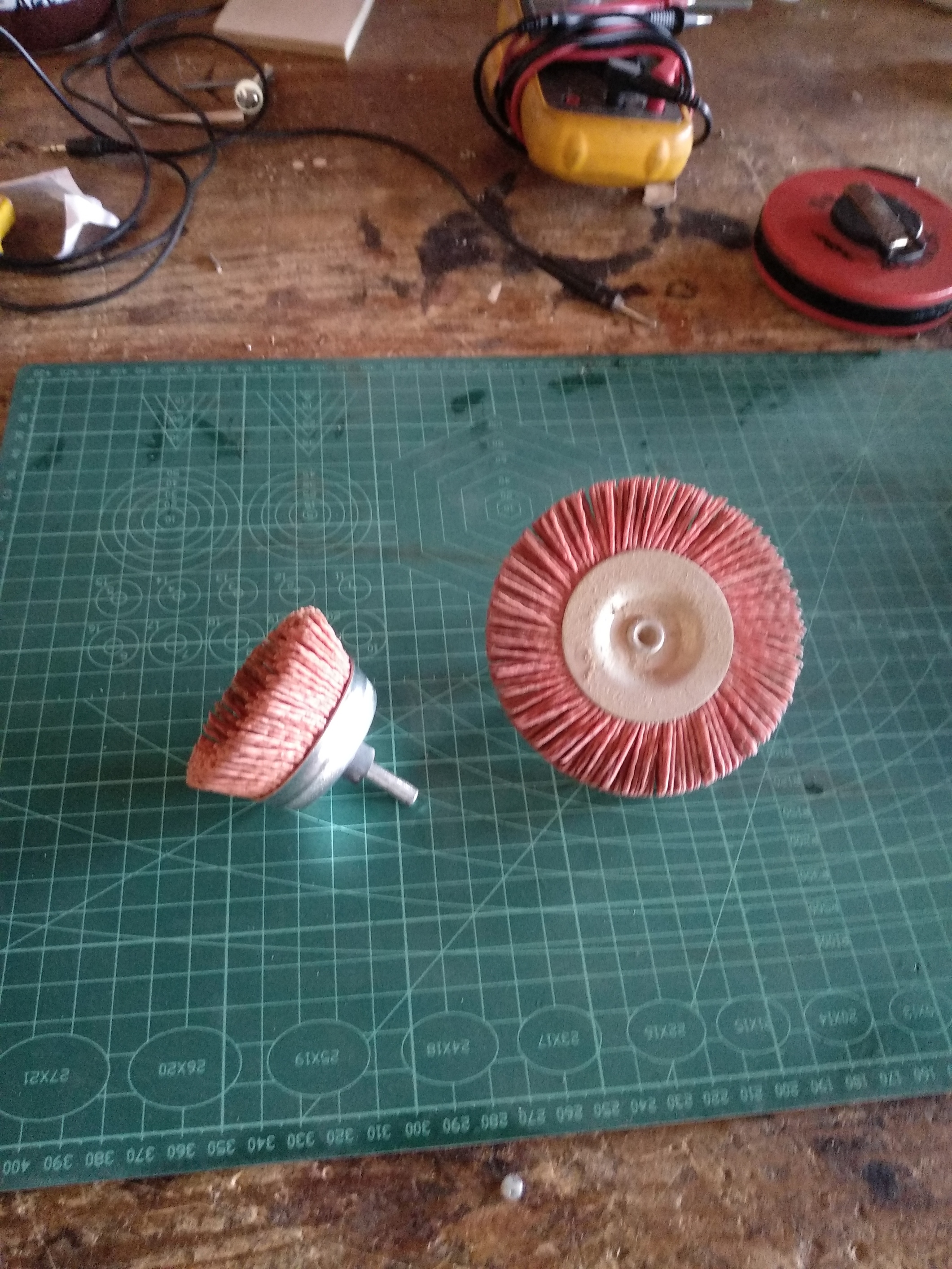

Pueden ser estos??

proteus…esos para lijar no creo sirvan…sirven para quitar pintura a lo basto y texturizar pero para lijar son demasiado rijidos .
Solo respondia que reconocia el que exponia en el enlace por lo menos el parecido.

Efectivamente no es el cepillo de “raices” que digo y que verdaderamente no son efectivos para este fin.

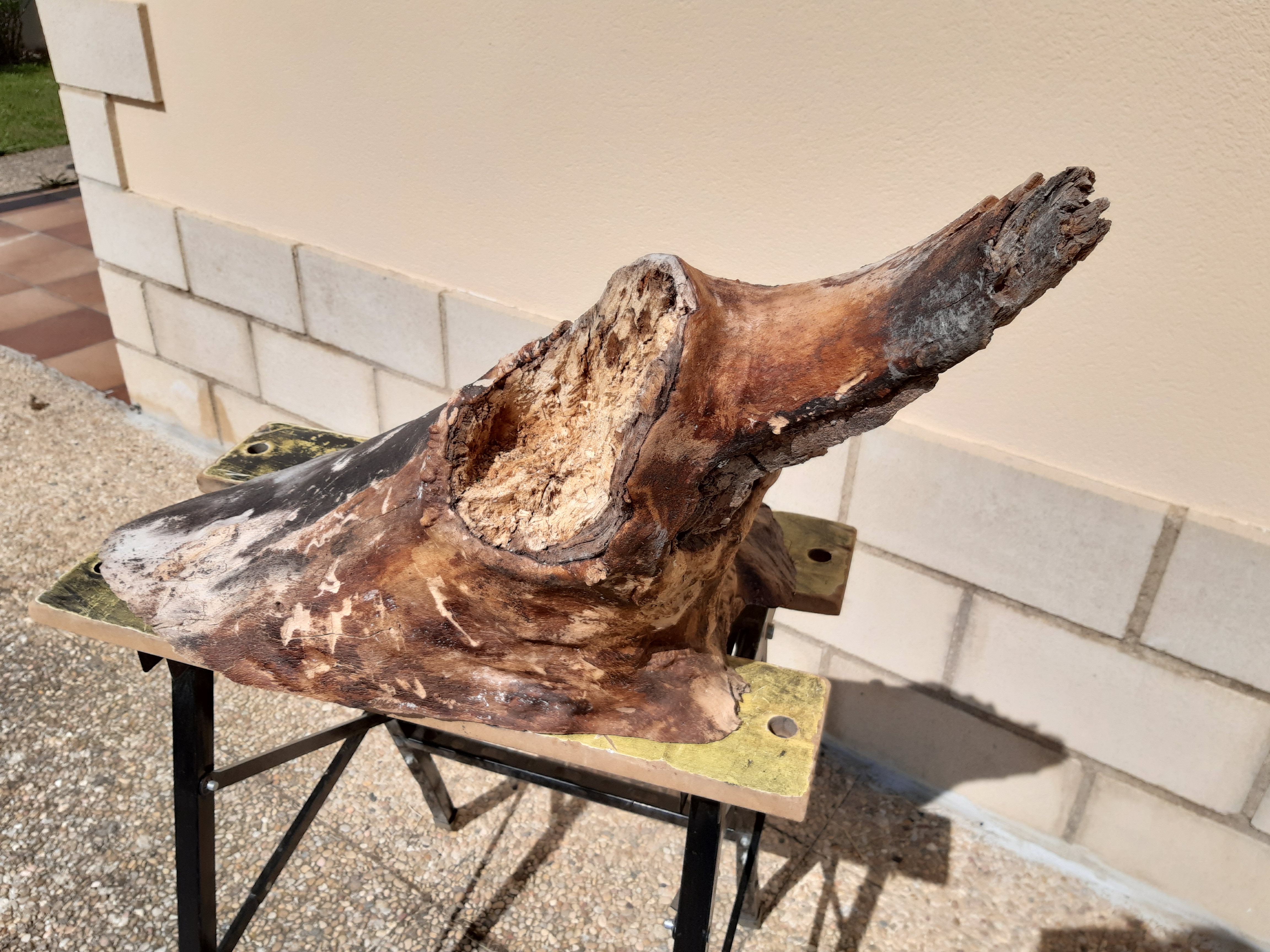

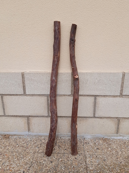

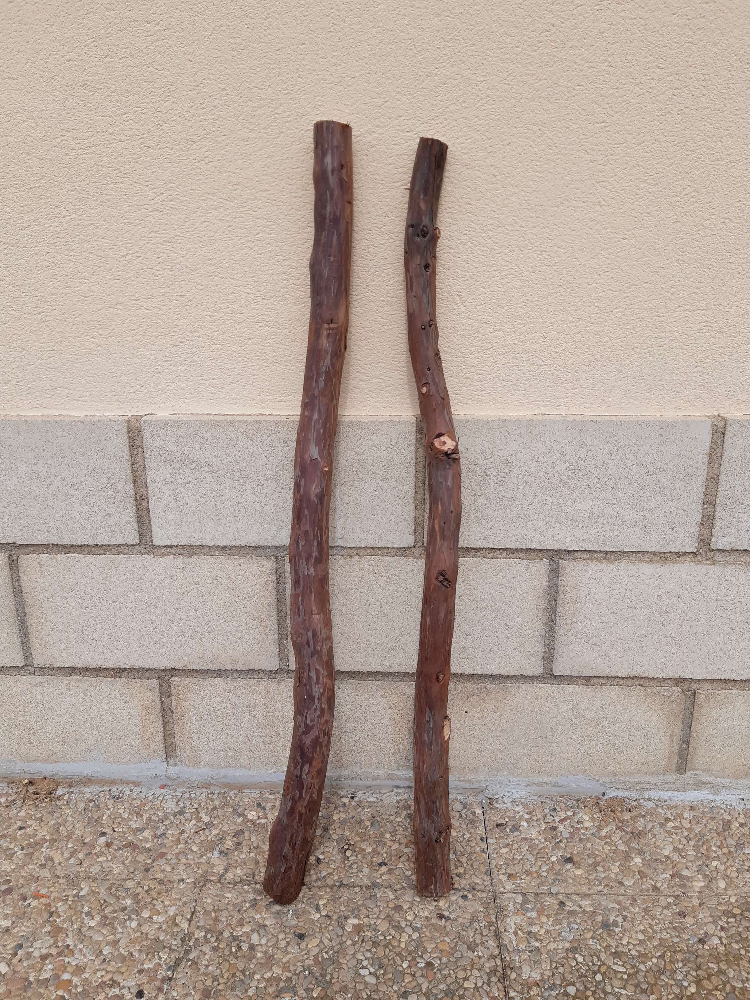

Estas son algunas de las piezas que estoy trabajando, para que os hagáis una idea.
