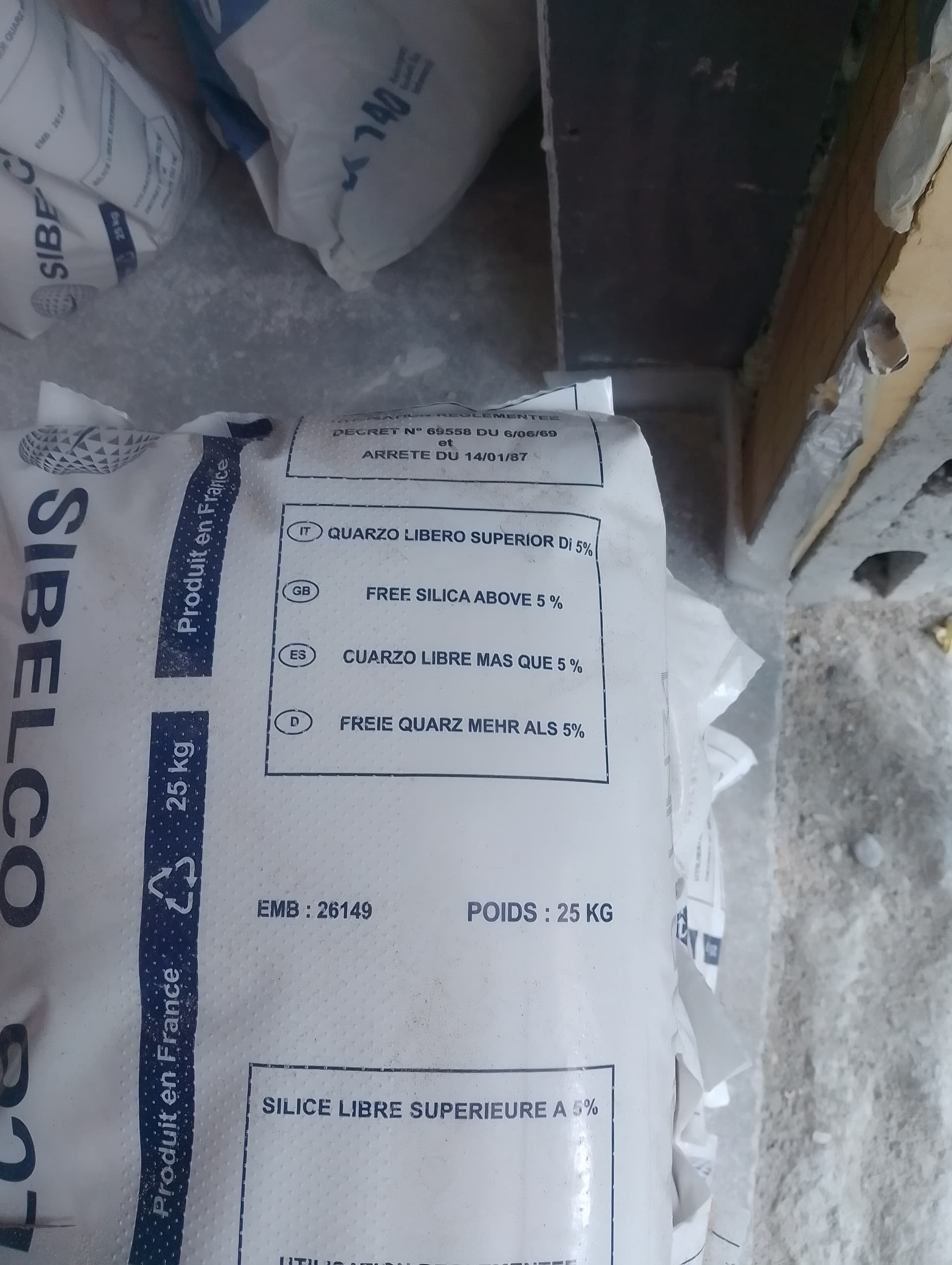

Cuando chorreas con arena tienes que intentar que la nube de arena y restos de barniz te queden confinados ,primiero por la siciedad y luego por salud, si el abrasivo es arena, es muy importante utilizar equipos de proteccion respiratoria,la arena tiene un alto contenido de silice y su inalacion puede producir silicosis. Hay equipos que recirculan la arena y son mucho mas limpios pero no tan eficaces y tambien puedes chorrear en humedo lo quecte evita el polvo en suspension pero te añade el merde del agua.

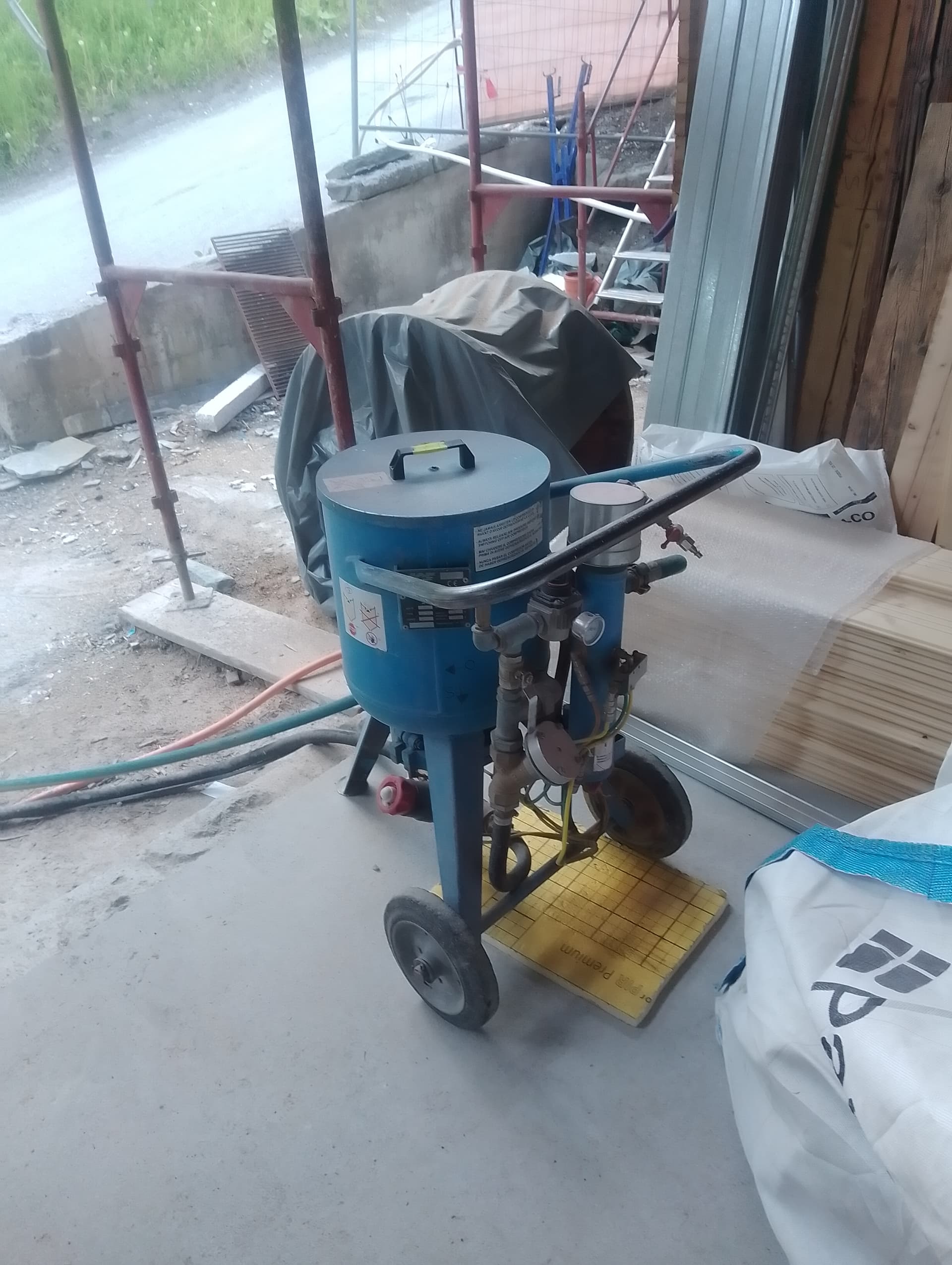

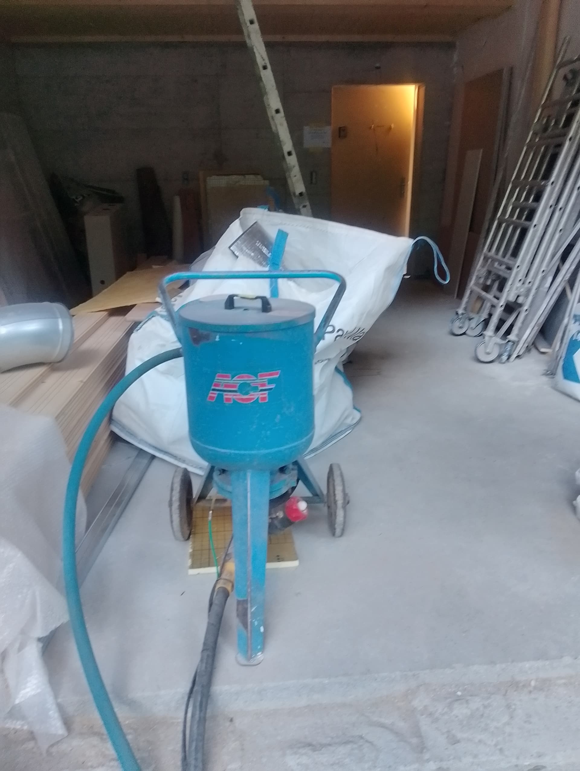

Buenos días, este es el equipo que están utilizando para limpiar la parte de arriba de la fachada
El compresor para el aire es enorme
