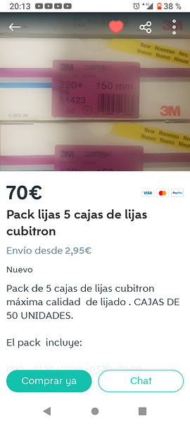

Buenas he visto en Wallapop, estas lijas me ha llamado la atención…y mi duda valen para madera…además q hay granos de 400 y 800 para pulir…
Y es q no encuentro específicas d madera de más de 240 de grano … siempre dando vueltas
Lijas cubriton, rascan un co…on…

Gracias a todos, las probaré pare ver si aguantan más q las chinas chinas…y pillaré un grano alto para probar con el barniz
Dinos que tal van. He oido que son muy buenas
