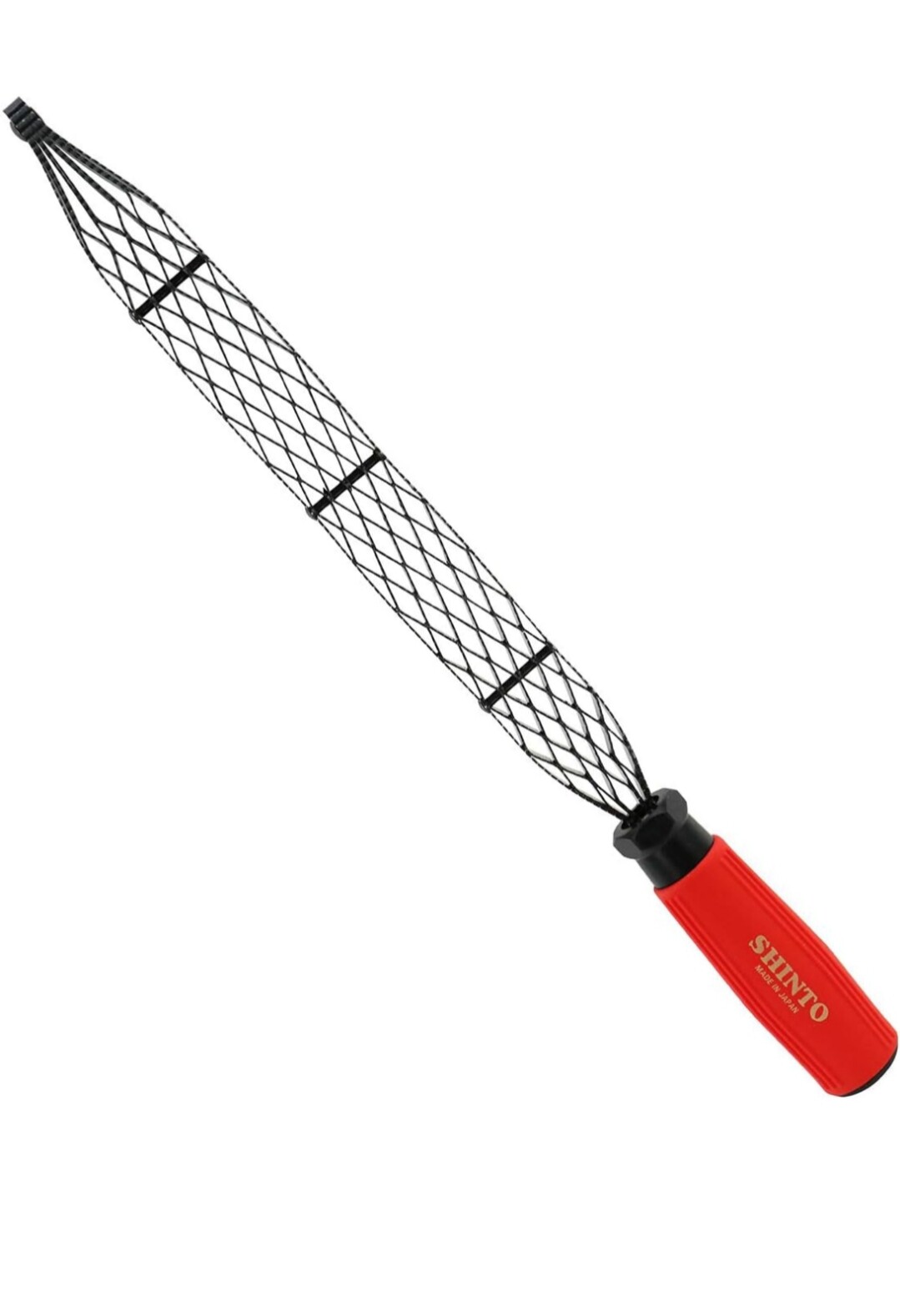

Yo las pequeñas limas de diamante que tengo solo las utilizo con metal y los metales no férricos también las embotan rápidamente, para madera me quedo con la escofina de toda la vida y alguna de sus versiones modernas como este tipo
Se embotan menos pero rayan más ,alguna lima gruesa para quitar marcas de escofina y lija,para detalles unos raspines con diferentes grados de picado y muy importantes junto a limas y escofinas una carda siempre a mano para limpiarlas.
