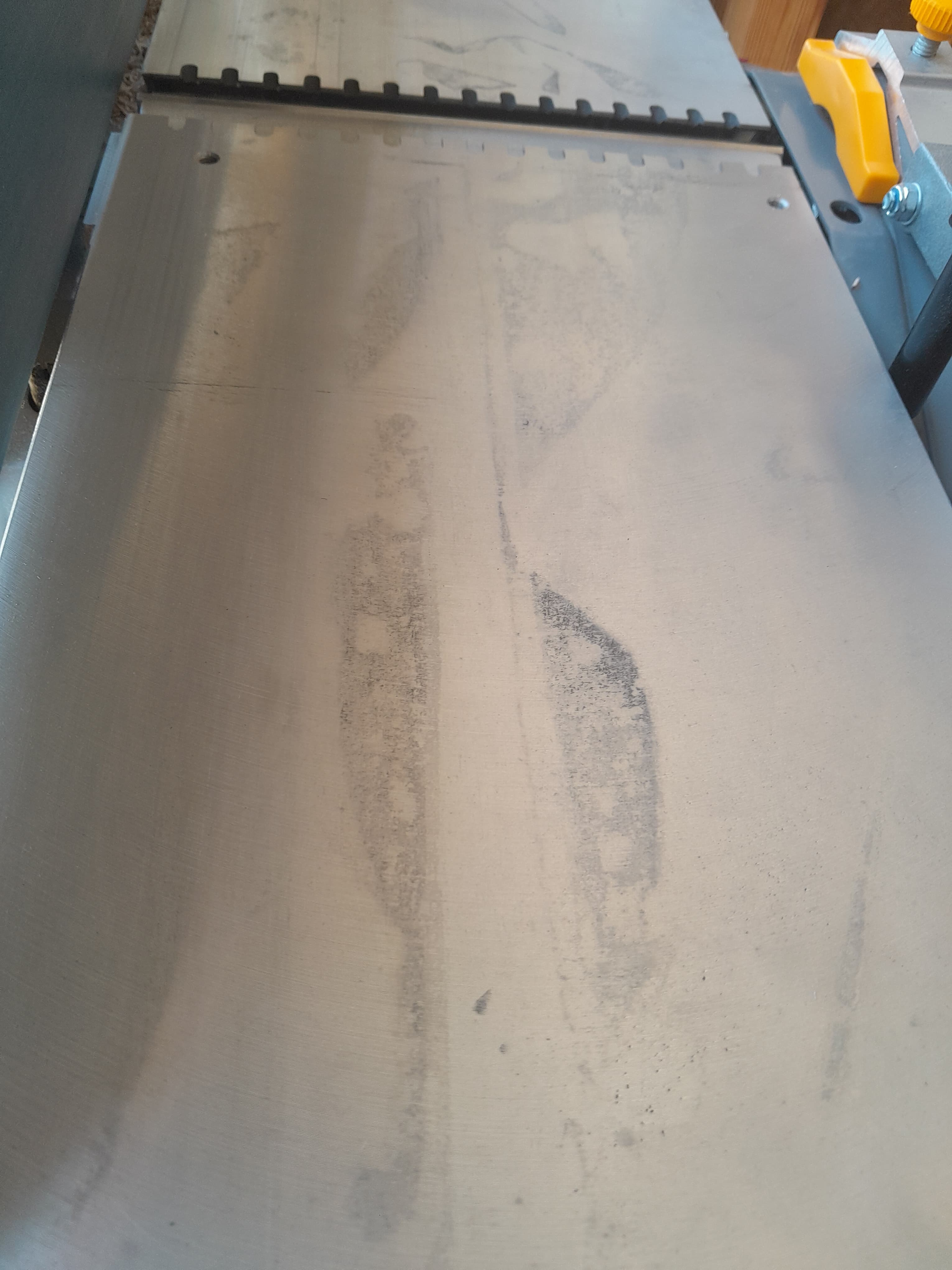

En realidad lo que quiero es que la mesa quede limpia, que desaparezcan las manchas que se ven en la foto
Que aspecto tiene? como una cera?
Es de color gris metalizado ( como el aluminio) y textura como una grasa semi liquida. Lleva un disolvente que la hace evaporarse rápido. Huele parecido al gasoil.
Imagino que con alguna pasta limpiametales y scocthbrite o lana de acero podrás limpiar esas manchas.
Pero imagino que los que trabajan a diario con ese tipo de maquinaria te podrán aconsejar mejor.

las mesas son nde fundion de acero o de aluminio ??
yo en mis maquinas con mesas de acero solo les pongo gasoil las de aluminio nada y les pongo solo gasoil para que la madera deslice mejor, hay que ir con cuidado con las mesas de aluminio por que hay muchos productos que las puden manchar.
Gracias @virutasibz son de aluminio y es por eso que preguntaba para no joder las mesas

Yo trabajando profesionalmente en la docencia utilizo productos específicos de CMT que van de lujo.
Para limpiarla:
un limpiador de fórmula 2050 de CMT que se incrusta en el óxido y las costras de resina y las deshace pasando un cepillo o una lija fina.
Después, lo suyo sería, lijar toda la superficie ligeramente para no desnivelar la mesa. Eliminar todo el óxido y aplicar el siguiente producto.

En un temporal se perforó el techo justo encima del cepillo. 270x53cm de superficie. Se oxido prácticamente toda la mesa, wd40, el estropajo más fino que tenia y una pulidora. Y en 20 minutos arreglada. Alguna mancha quedo, pero dentro de lo malo se soluciono
