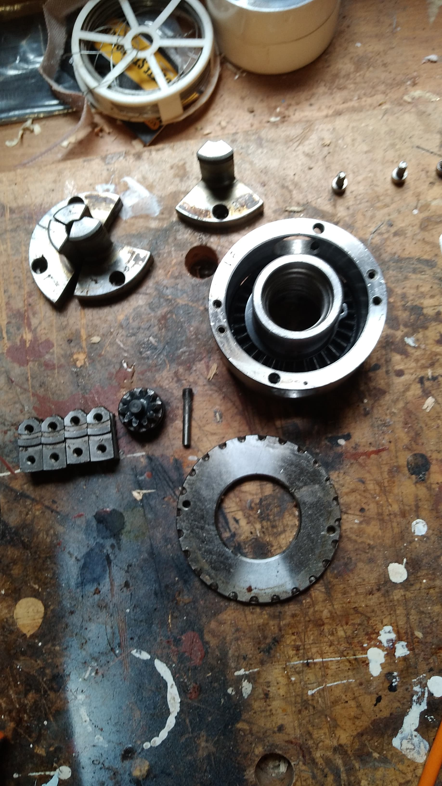

Pues eso amigos, hoy aprovechando que es día fiesta en Canarias (felicidades a todos los canarios), he desarmado este pequeñín chino que compré hace años y que de gran ayuda me ha valido.

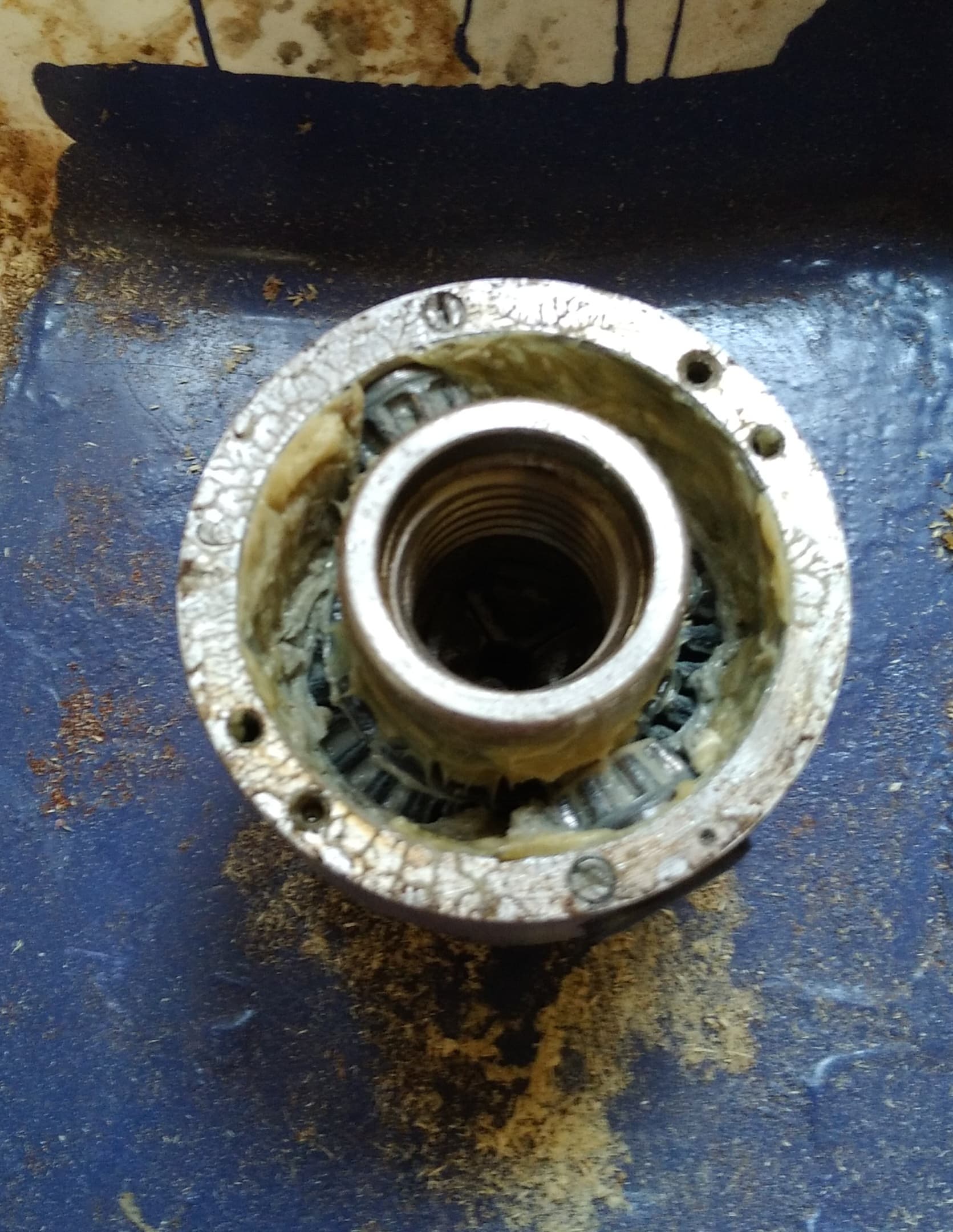

Le retiré la grasa blanca asquerosa que trae, ya era como plastilina y le puse nueva de litio.

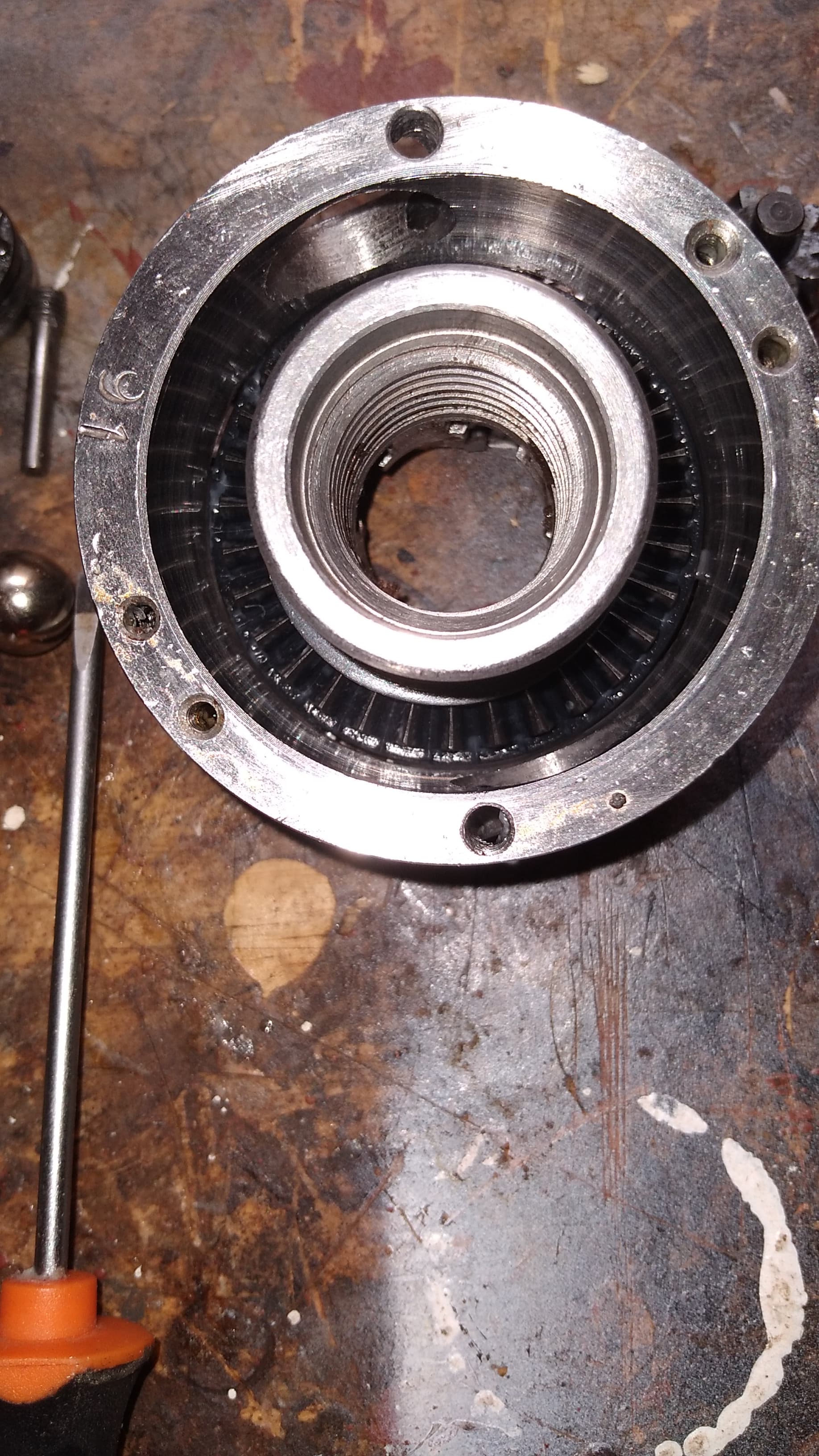

Aquí el engranaje con la grasa vieja
El eje trae un retenedor, no tengo unos alicates de esos pero con pincel y mucho aguarrás salió perfectamente. Lo intenté con unos alicates de punta pero era complicado y me dio miedo romper el retenedor.

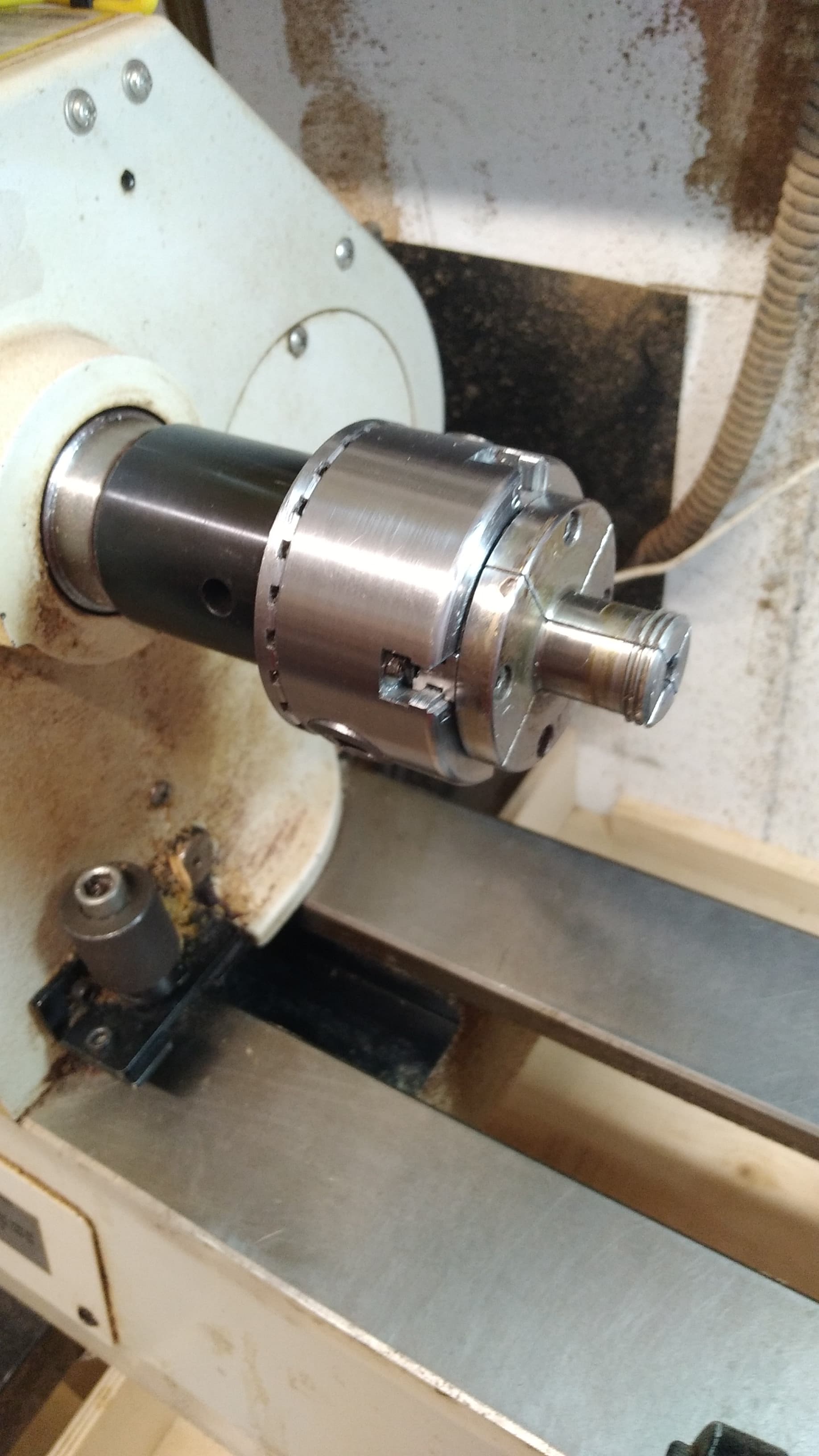

Por lo demás todo bien.
No tiene el ajuste del Axminster Evolution SK 114, pero bueno para lo que costó todo el juego no me puedo quejar:blush:![]()
