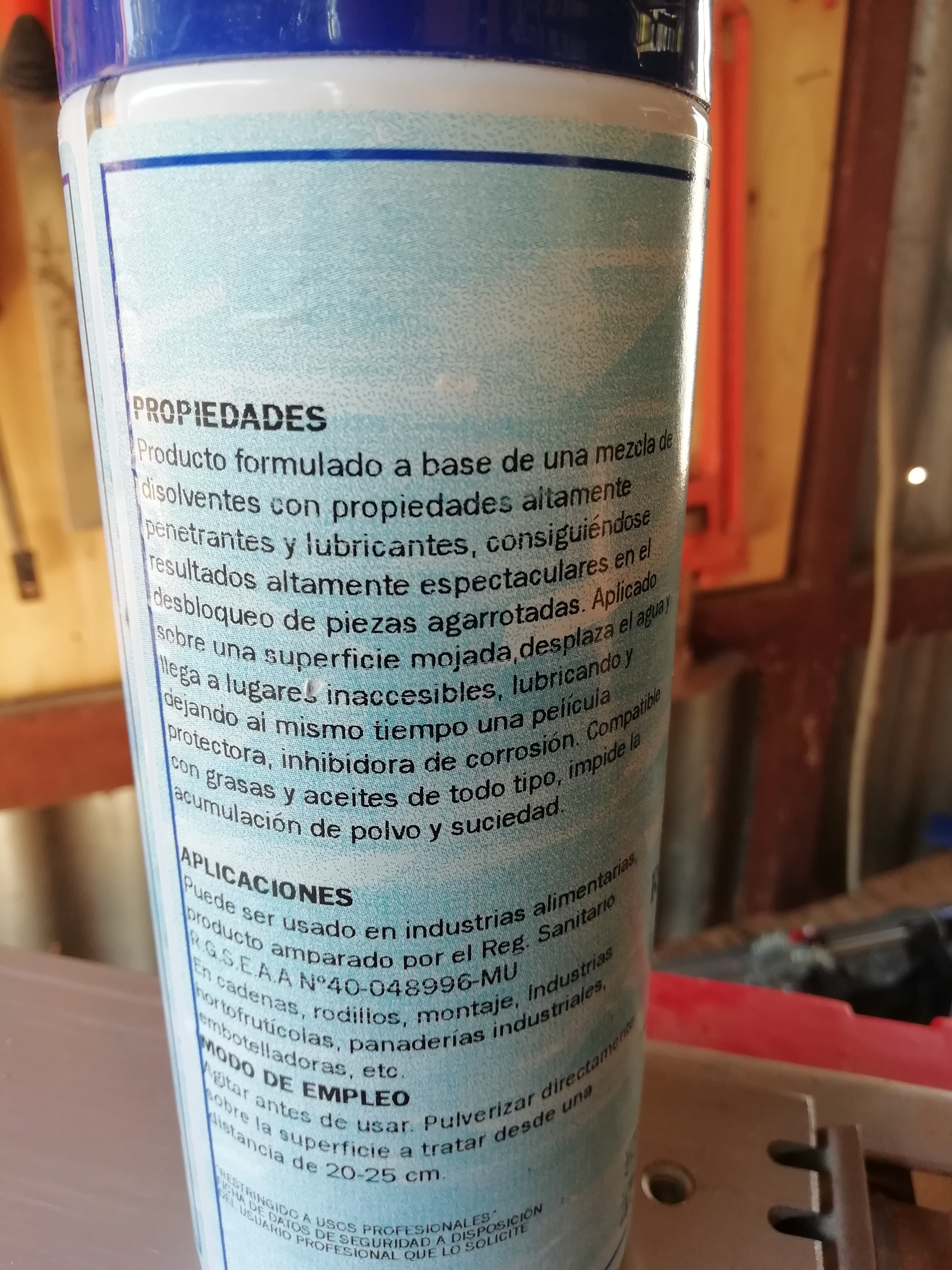

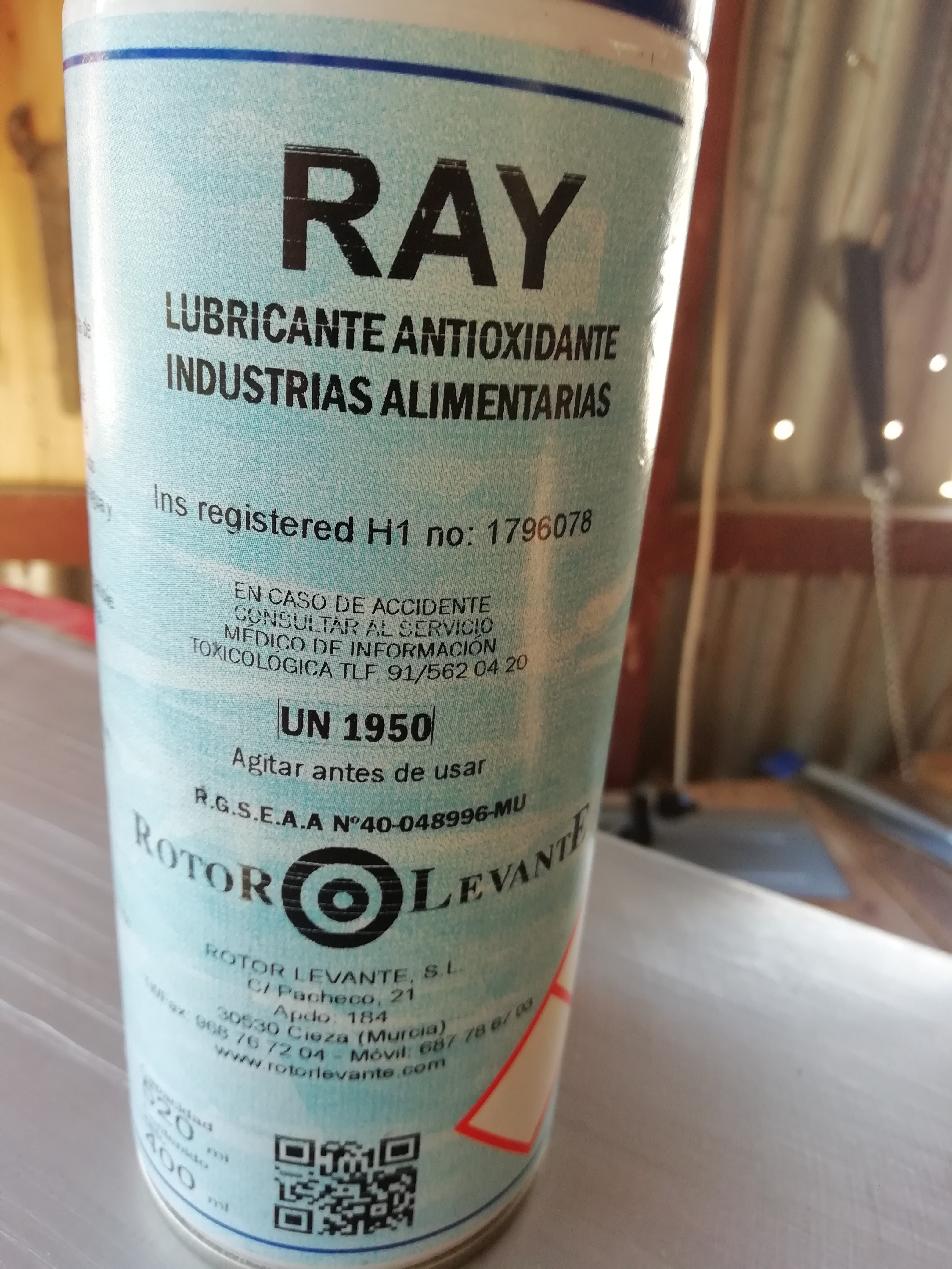

Os dejo una foto del lubricante que me han dado a ver si le dais el visto bueno.

Venga gentes de la madera! Nadie me puede decir si este lubricante me valdría o en caso de que no, aconsejar uno para la tarea…
Graciasssssssswsw:sweat_smile::grinning:
Yo creo que si te valdría…
Lo han puesto bien claro los de marketing en la etiqueta: “resultados altamente espectaculares”. Te vale seguro :joy:
No soy un experto, ni mucho menos, pero por la descripción eso a mí me parece más un limpiador que un lubricante. Pasa como con el tres en uno o el wd40 común: limpian bastante y lubrican un poco.
