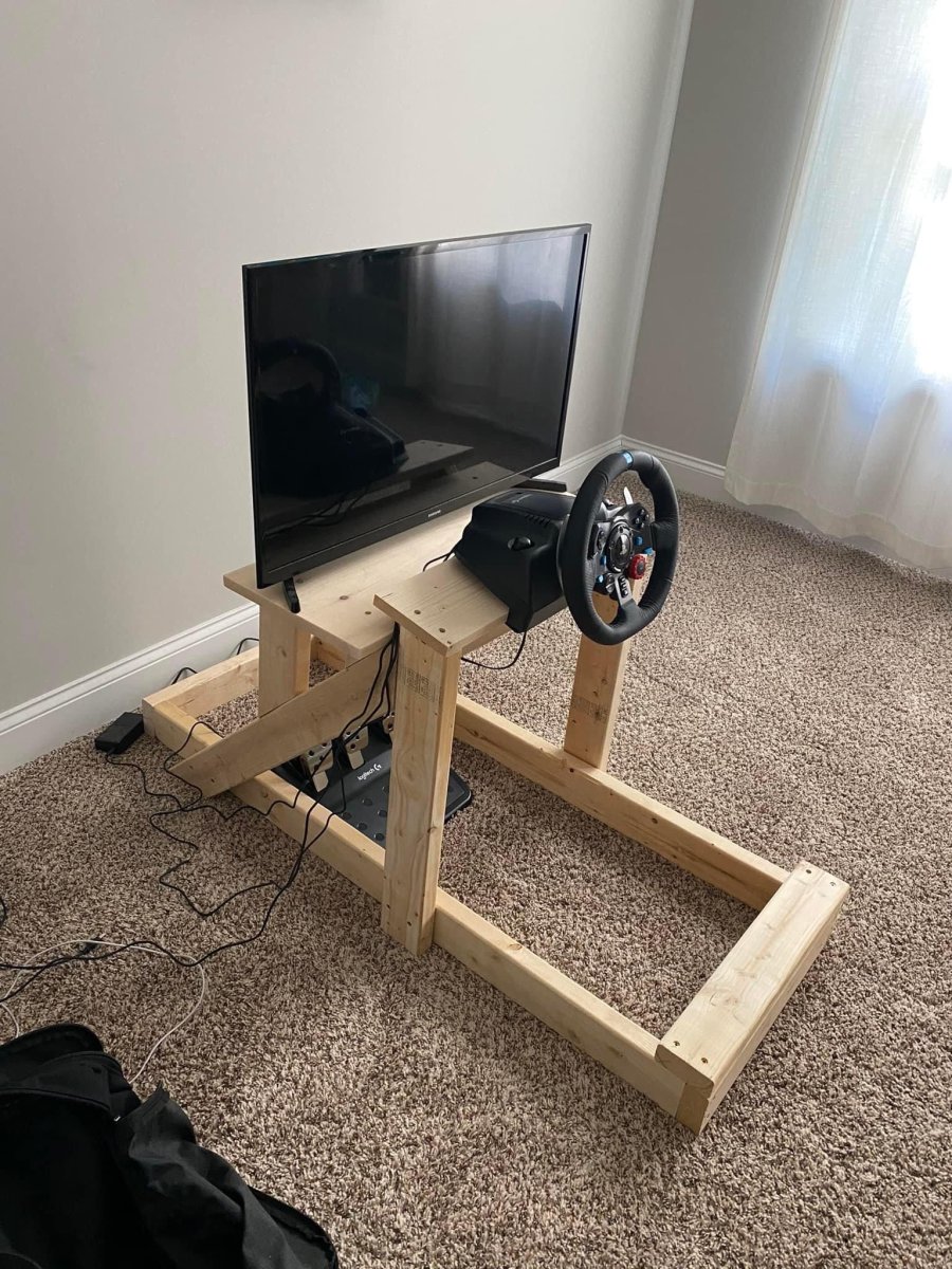

Buenas a tod@s. Tengo una duda sobre una mejora de un proyecto - bastante amateur - que hice. Concretamente, os voy a hablar de cockpits para simracing. En su momento, hice uno básico con un asiento de un seat ibiza, que me resultó bastante bueno y sigue dando buen resultado. No tengo foto, pero es similar a ésto

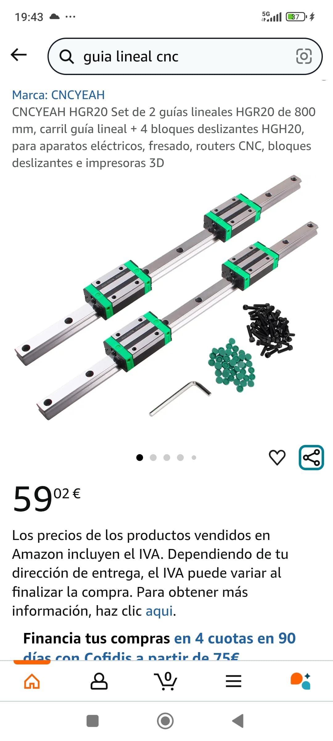

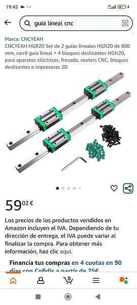

La estructura que nos muestras en el vídeo, está construida con perfiles de los utilizados para CNC , estos perfiles están muy normalizados y se encuentran accesorios para casi todo lo que se te ocurra, las correderas que utiliza también son las utilizadas en CNC , son guías lineales y por lo que veo no muy grandes.
