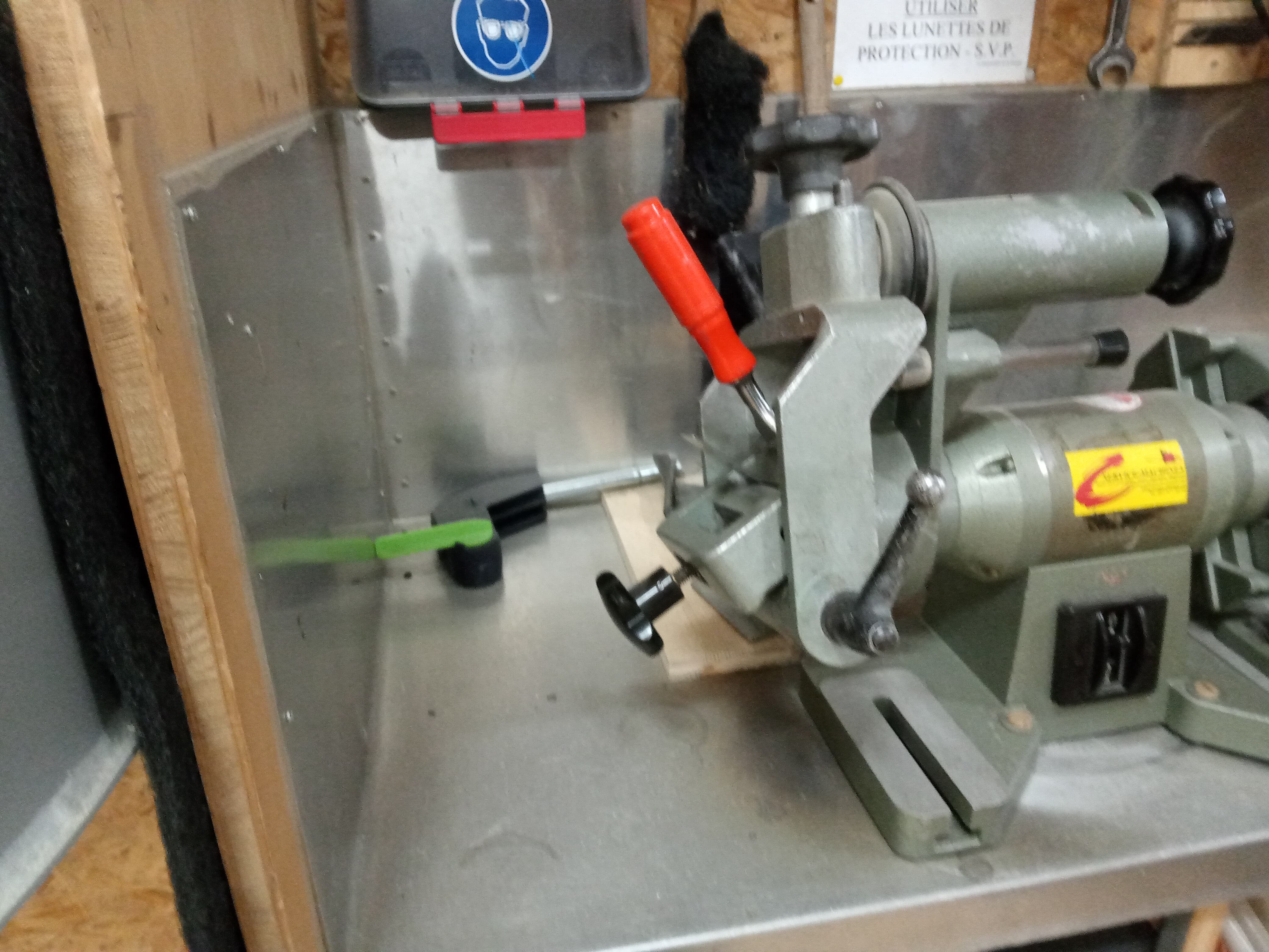

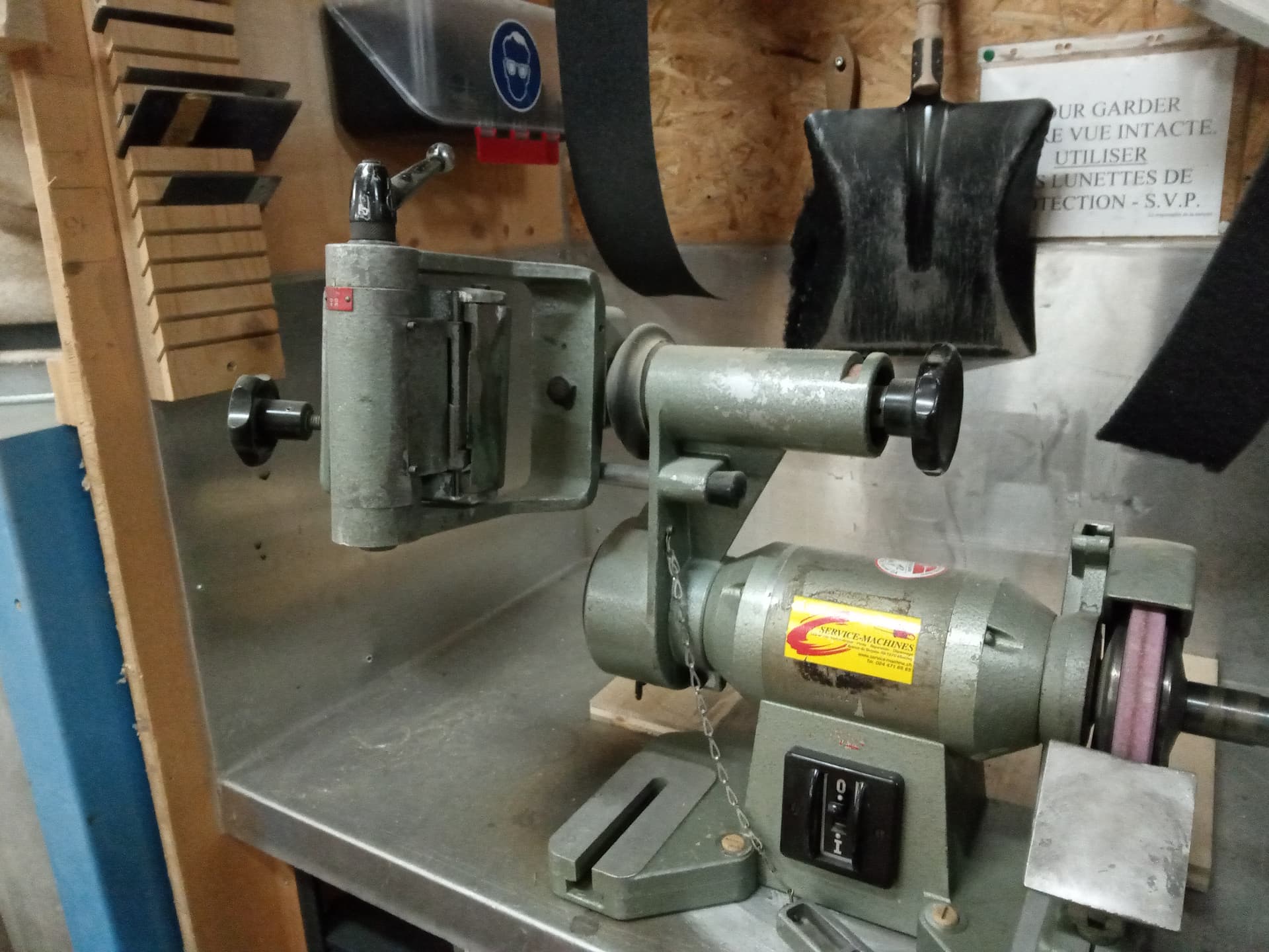

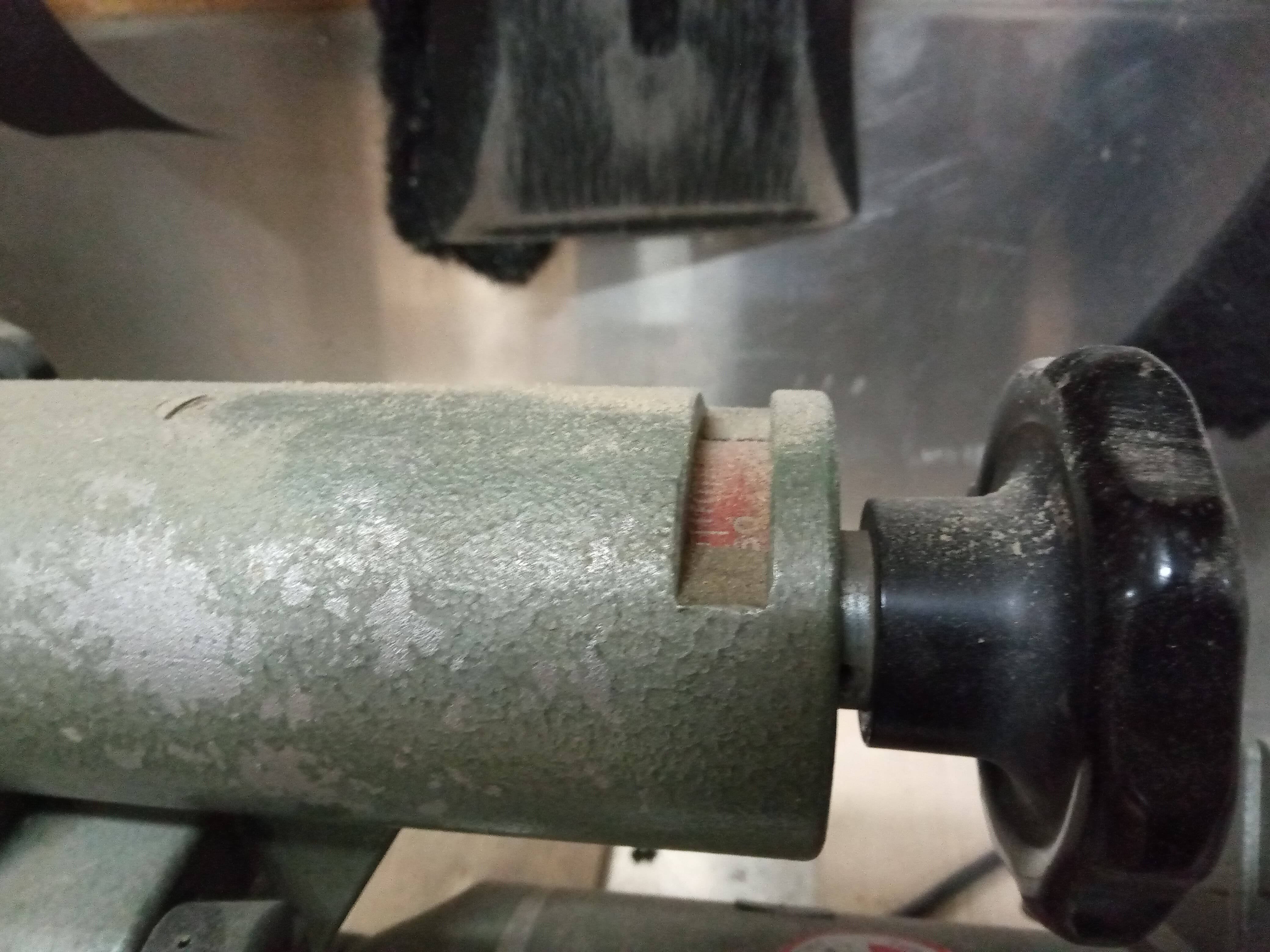

Buenos días, pongo estas fotos de una afiladora, no necesitas mojar el formón en agua ni asentar el filo con la piedra, afilas cinco formones en diez minutos, perfectamente

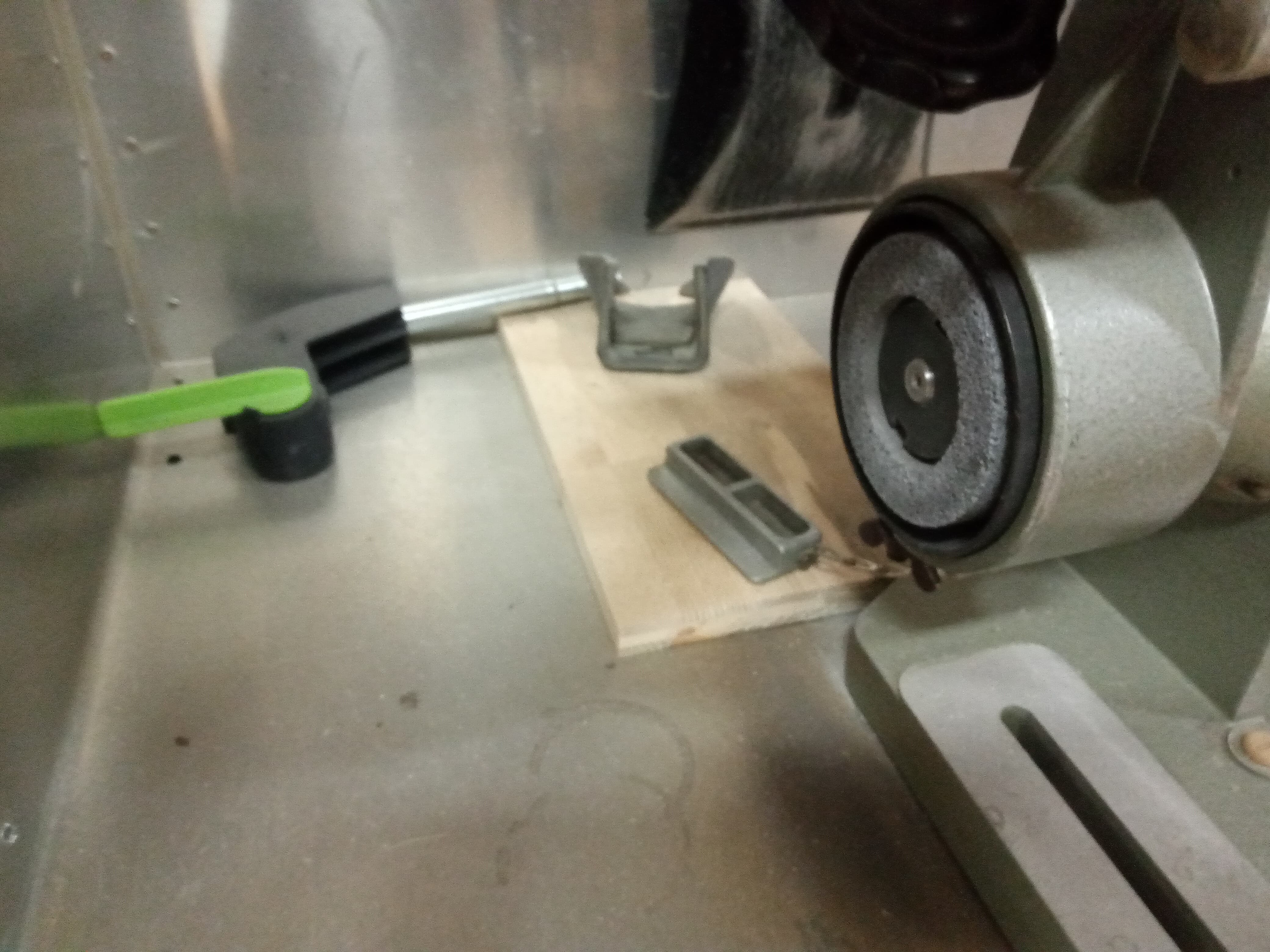

Me falta la foto en la que viene el disco de tela con el que asientas el filo
Es verdad, iba a preguntarte como funcionaba.
Es solo para formones ?

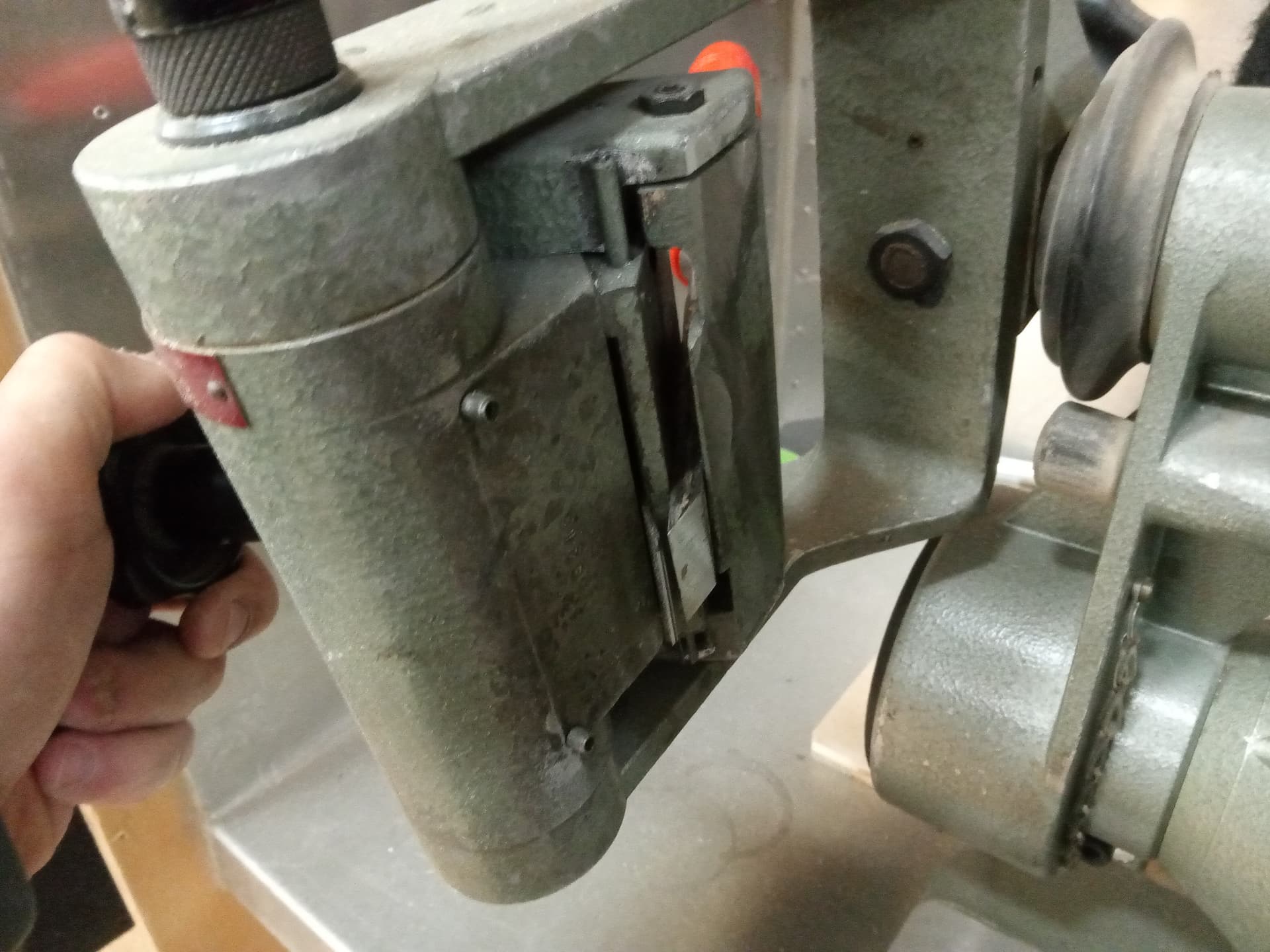

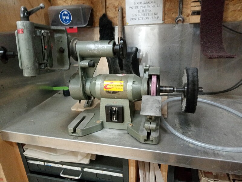

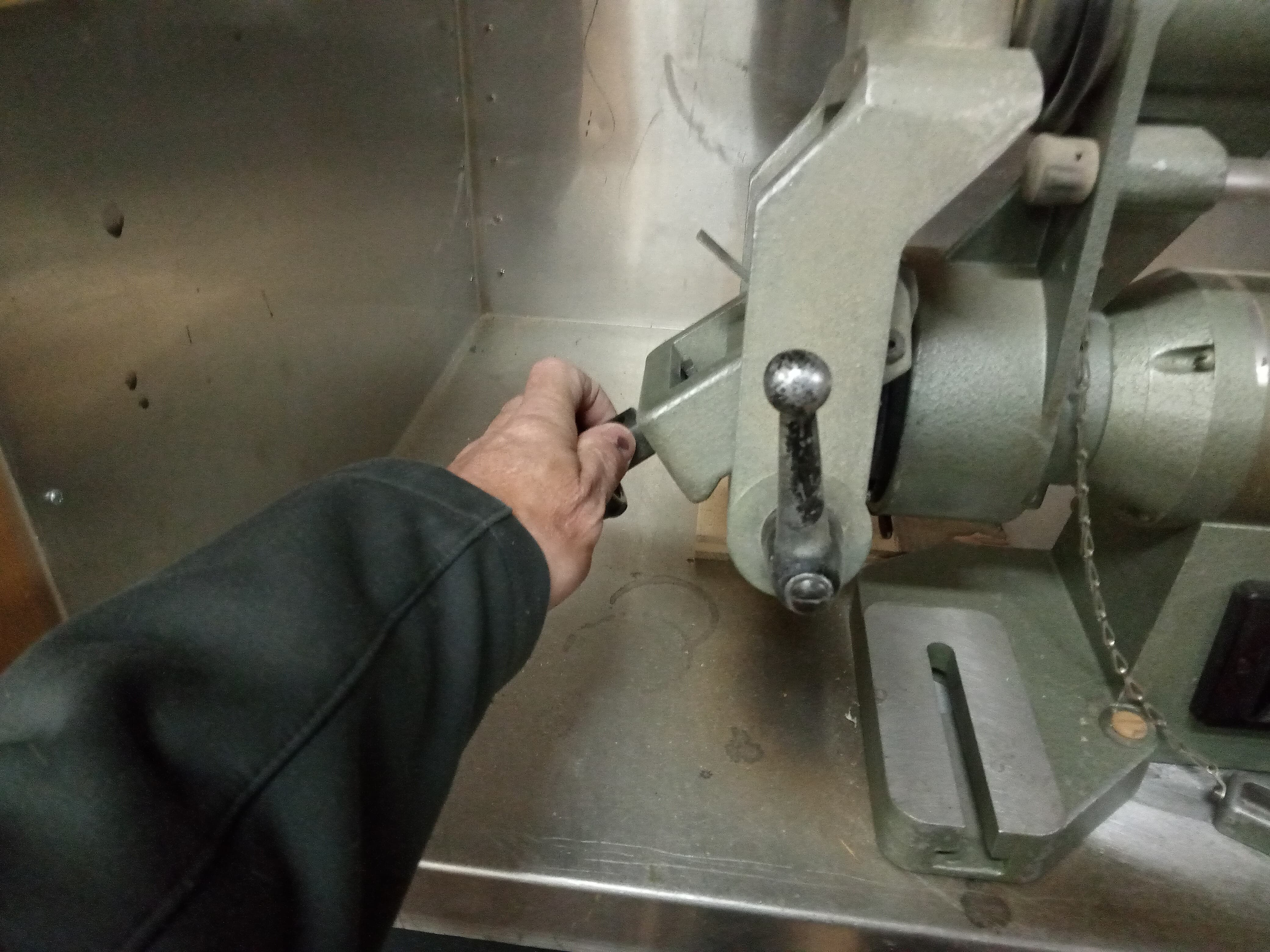

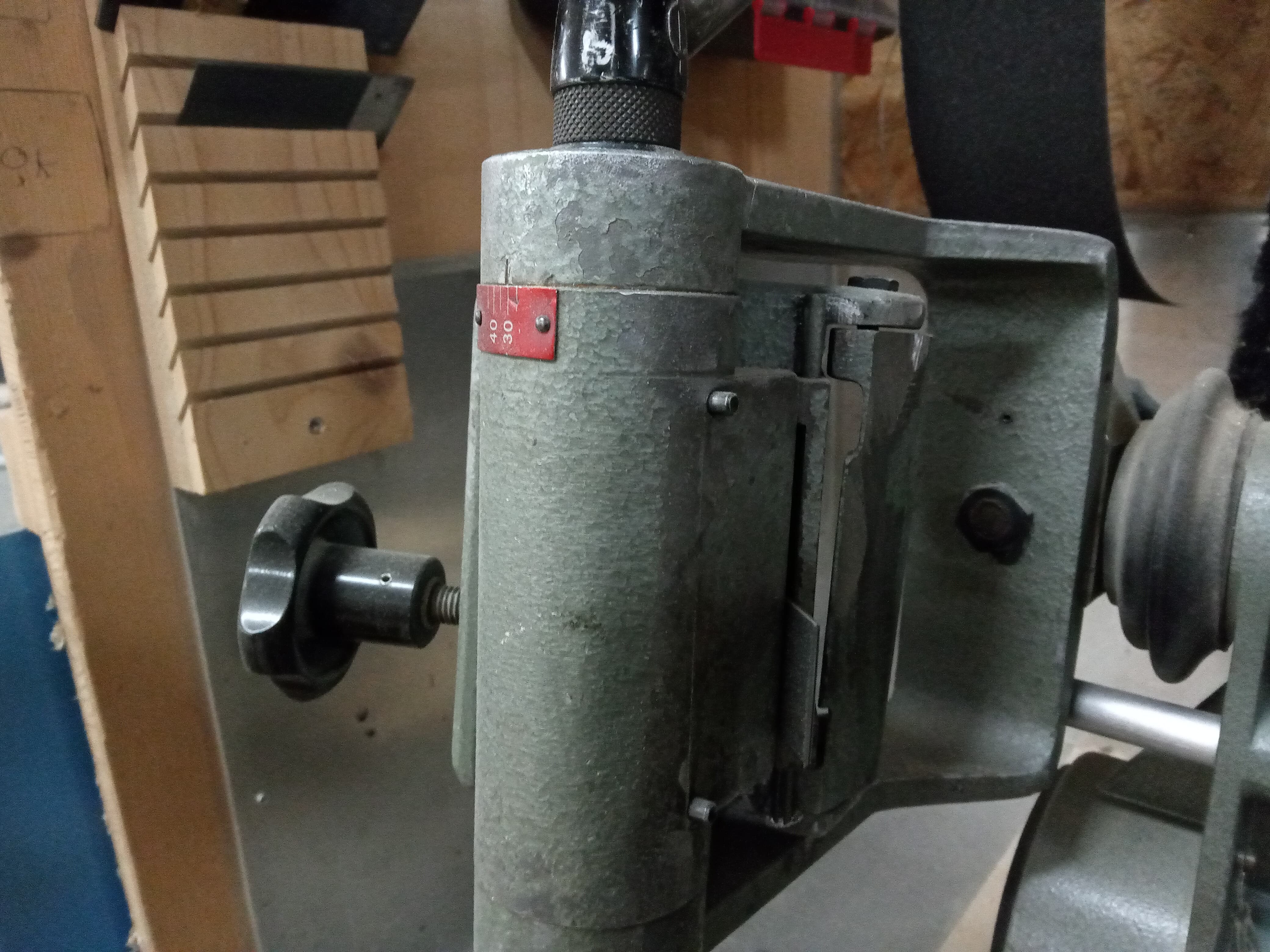

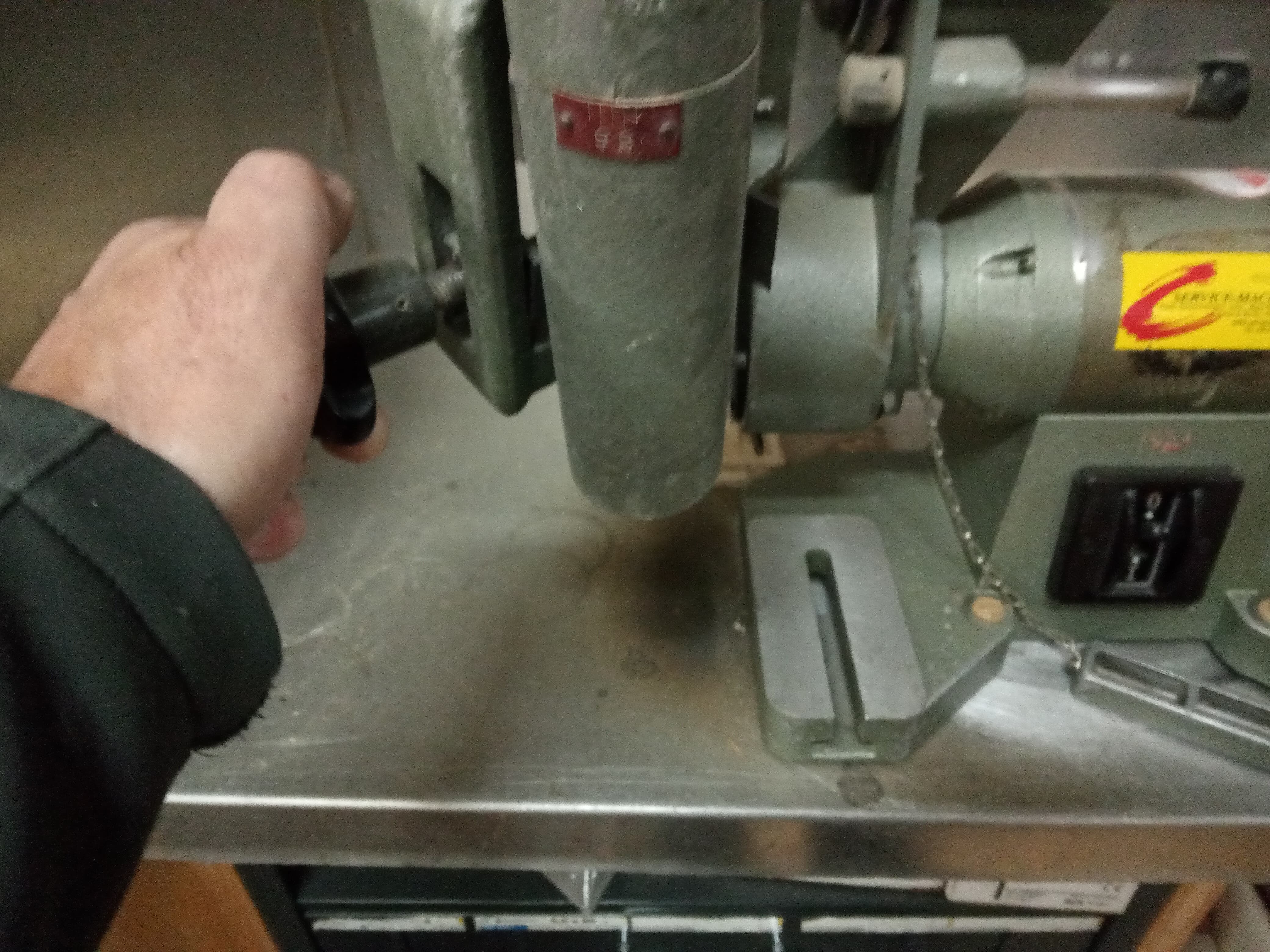

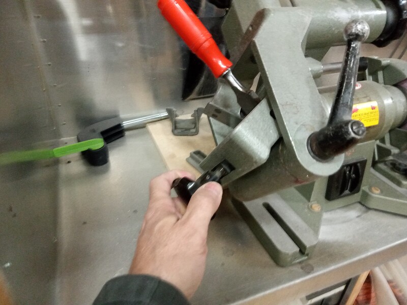

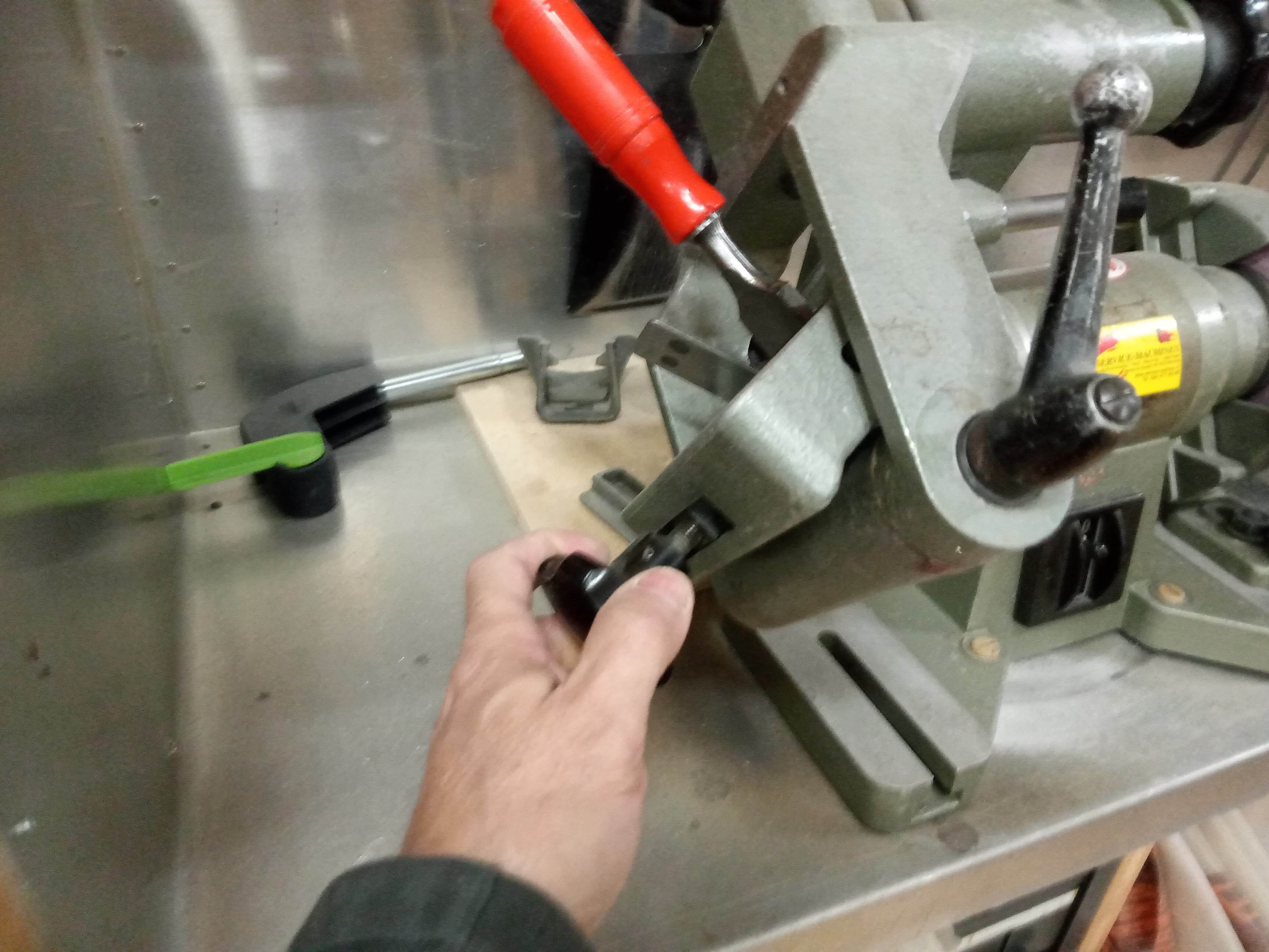

Si, para formones y cepillos, en la primera foto verás que hay un soporte para sujetar la herramienta, al lado verás un pasador qué la mantiene fija ,liberas el pasador y el soporte báscula, luego es subir y bajar rápido con la mano, hay una rueda para avanzar la muela conforme gastas el metal de afilado, luego asientas con el disco de trapo

Buenos días,
Gracias Francis.
Y luego lo passais a la muela de trapos que queda fuera no?.
Y no rebota el formón?
Tengo una parecida que puse al esmeril, pero al ir por abajo no encuentro la forma de mantner la cuchilla, rebota por tidas partes.
Un formón, vale, oero 7na cuchilla, un cuchillo, no me areglo.
De nada Chuf ,parar asentar el filo la cuchilla siempre va con el corte hacia abajo, así el trapo no te la despide , al contrario no puedes y es muy peligroso
Creo que el truco esta en el alargador que la separa del aparato.
Yo, la coloque en vez de la muela , como si fuese la rosa de vuestro aparato.
Y molesta todo, la espera, el motor, la otra muela (mas grande), quitando los formones que se posicionan de frente, las otras como un
cuchillo no puedo.
Acabo un trabajo charcutero, y intenté asentar
el cuchillo de filetear …
40 cm sin contar el mango, a 20⁰ o menos y bien ancho…
Volvi a la piedra de Arkansas, usándola como una cheira :rofl::rofl::rofl:.
Tengo que mirar por un alargador de estos.
