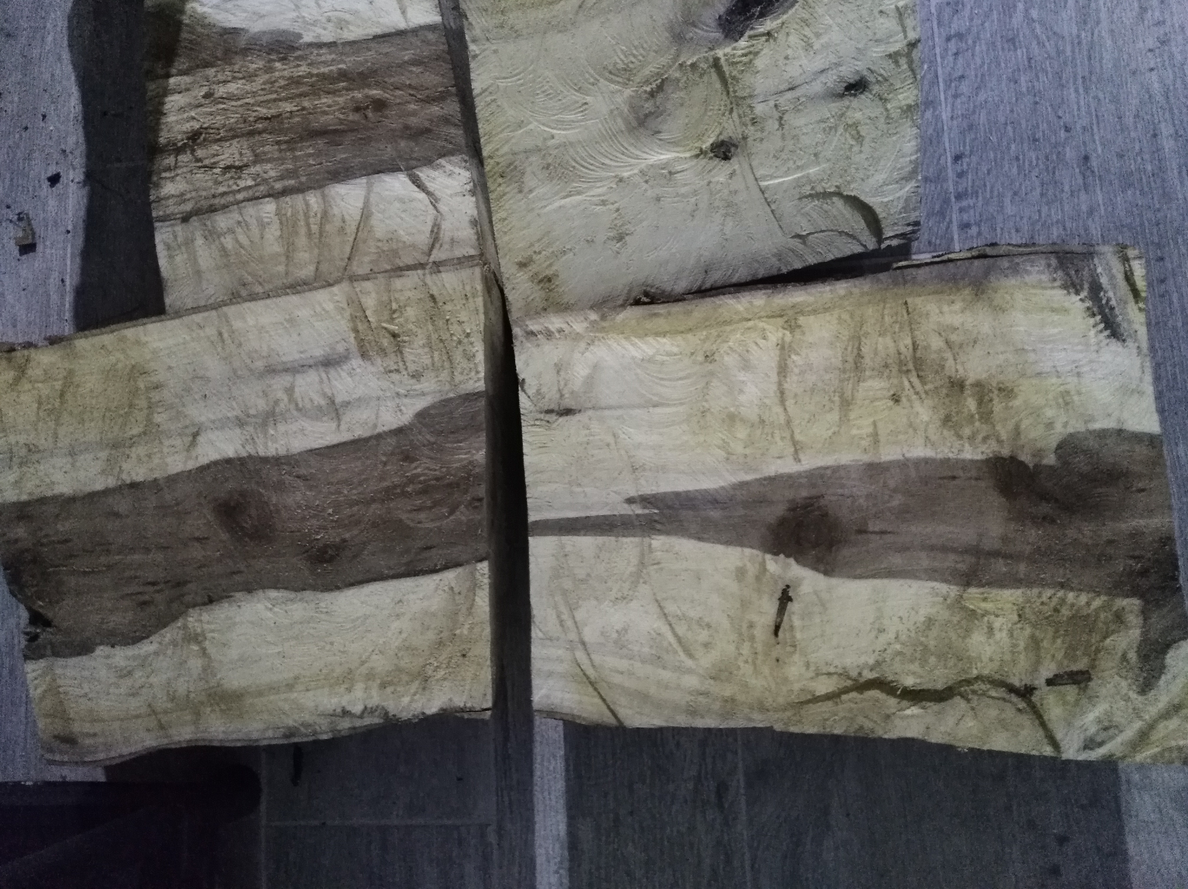

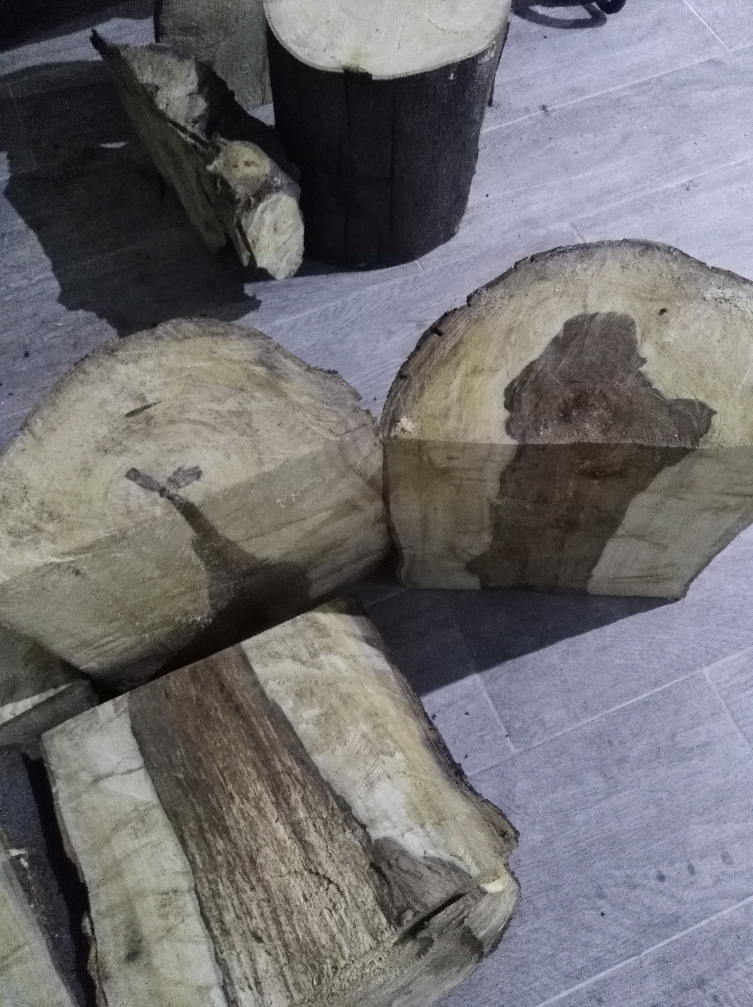

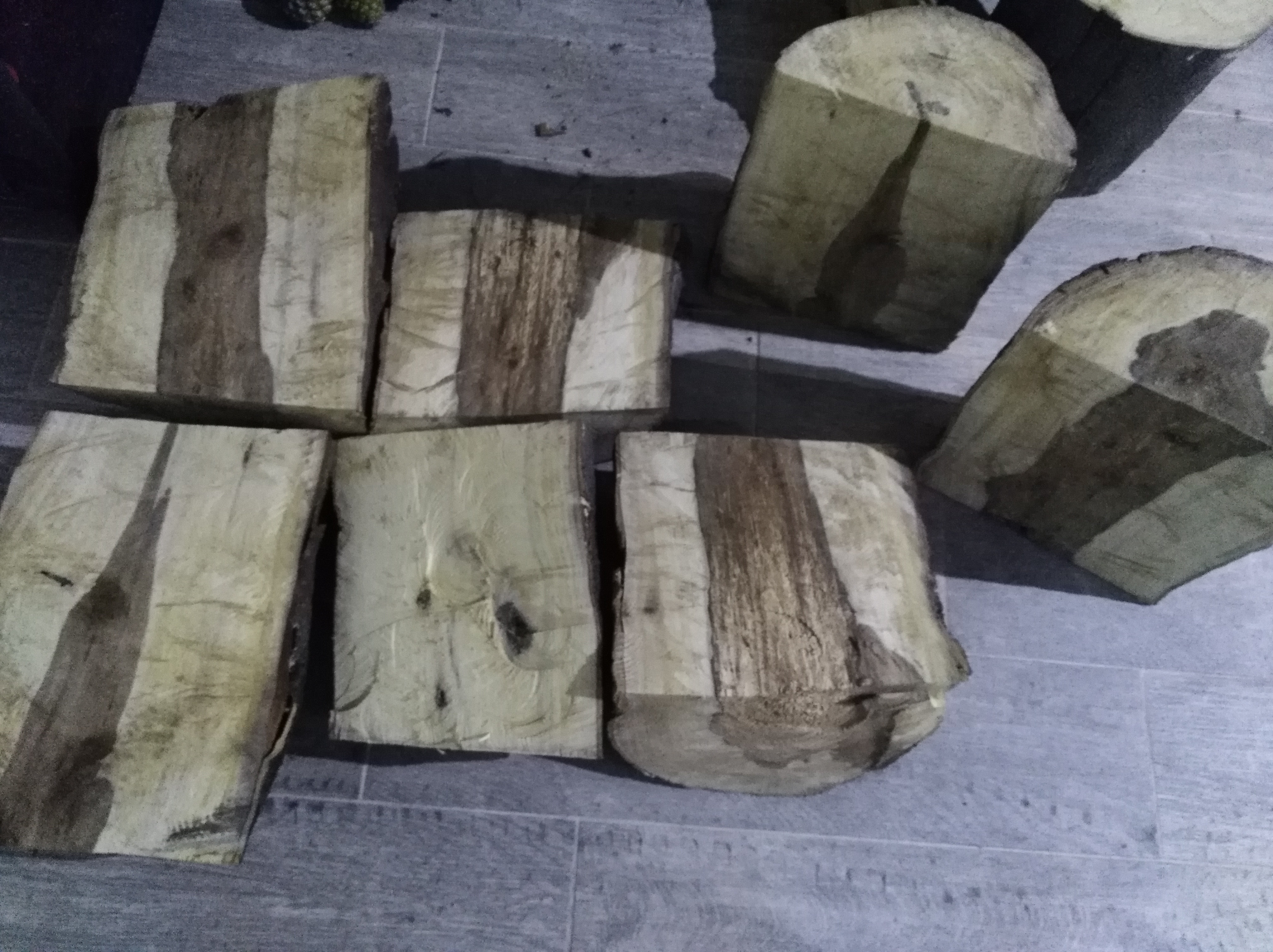

Pues lo dicho, ayer en una vía de servicio de la autovía vi un montón de troncos tirados y me pare a mirar, esta tarde motosierra en mano allí estaba el tío, y no veas la sorpresa, cuando empiezo a buscar troncos, y me encuentro con uno, de laurel simplemente impresionante, vamos cosas que pasan una vez en la vida, así que aquí lo tengo precortado, mañana los terminaré ya que me a cogido la noche y ya no veía bien, os pongo unas fotos para que opinéis y deis ideas de lo que puedo hacer con esto y mi torno recién adquirido, de segunda mano pero para mi como niño con zapatos nuevos, ya que es una buena máquina a un precio bastante razonable. Espero que os gusten los tronquitos
Eso es oro, y no se le ven rajas.
Ojo con el laurel protege las testas rápido o se te raja en un plisplas, me dieron unos troncos y por no protegerlos se rajaron muy rápido y no pude aprovecharlos

Estaran recien talados, dale cola, pintura, parafina o algo simiar para sellar las testas como dicen los compañeros
