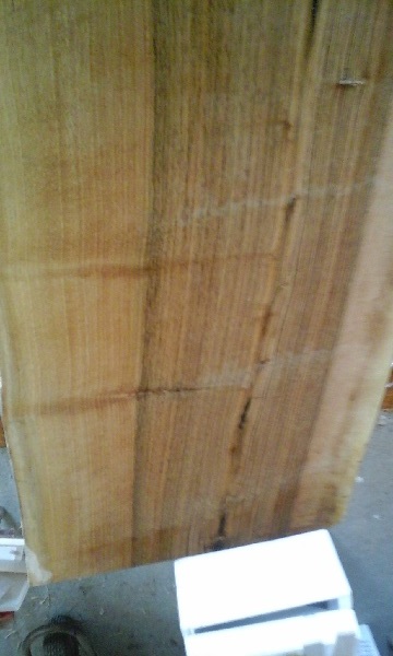

La foto la saqué porque estaba muy contento, llevaba toda la mañana trabajando la cuchilla y conseguí que cortara un poco. El fin de semana siguiente me regalaron un buen trozo de tablón que había estado en un rincón, olvidado ni se sabe el tiempo, así que yo orgulloso me dije: esto lo dejo yo plano y brillante en un pis pas. Una leche. Yo había tenido alguna experiencia cepillando pino con algún nudo, y también me creía que ya sabía lo que era encontrar en una tabla un trozo con repelo, ese día cambió ligeramente mi punto de vista. Después de un buen rato de pelea con los dientes apretados se me pasó por la cabeza que se me había embotado la cuchilla muy pronto y no insistí mas, me pasé al cepillo que conozco y efectivamente la madera era difícil para mis habilidades y esta cuchilla a la que estoy acostumbrado también me duró poco.
Yo soy aficionadillo de fin de semana (y no todos) pero suelo parar a la hora de comer, los proyectos me duran una eternidad pero me lo paso muy bien, aquel día me fui con un berrinche que se me pasó pronto. Escribo esto porque en mi corta experiencia con la madera las frustraciones se me olvidan rápidamente, sólo me acuerdo de las satisfacciones, luego, cuando me pongo a hablar, parece que todas las cosas me salen bien a la primera. Pues no.
Di unas vueltas por internet y llegué a la coclusión de que el tablón era de olmo (negrillo que llamamos aquí), pero tendré que consultar a los que saben.

El listón que tienes junto a la garlopa no parece Negrillo (Ulmus Minor). Aunque no es muy fiable, si sacas una foto con luz natural, tal vez pueda decirte.
Para esos repelos o esportillos que salen en los dos sentidos, queda el recurso de intentar cepillar en diagonal.
No, en el caso anterior es un trozo de haya de algo mas de 35 mm de ancho, muy agradecido con el cepillo, como digo la foto fue fruto de mi impaciencia, además tiene truco, yo quería una viruta mas ancha pero saqué un cm de un lado otro del contrario y esta del centro. La herramienta necesita ajustes, de momento no quiero tocar la suela, que se acostumbre al clima de la dura estepa castellana (es británica ella) estuve aplanando la cuchilla bastante rato y no me he quedado agusto, ya harto pasé a un trozo de cuero con pasta de pulir y mejoró muchísimo mas de lo que esperaba, conseguí que cortara, sospecho que su dueño usaba una piedra cóncava y la mía está plana.
No soy nada aficionado a la fotografía pero quise tener un recuerdo de la madera de mis sufrimientos, así que la mojé con agua para resaltar la veta (no tenía otra cosa) y fotografié la parte que mejor me había quedado. La mas fácil.
