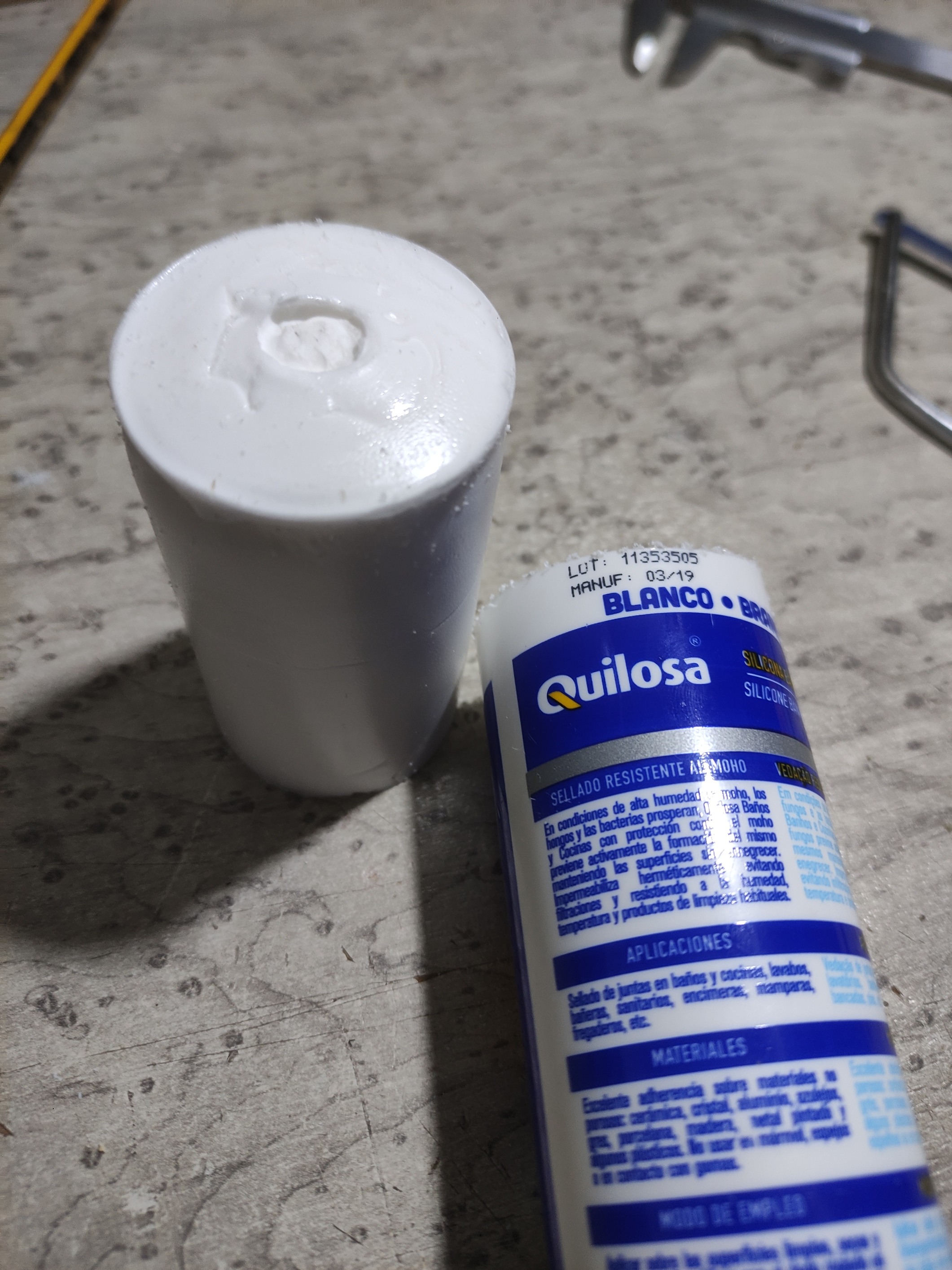

Quizá en un futuro necesites un taco de goma? Pues como si fuera un salchichón, vas cortando a tu medida.

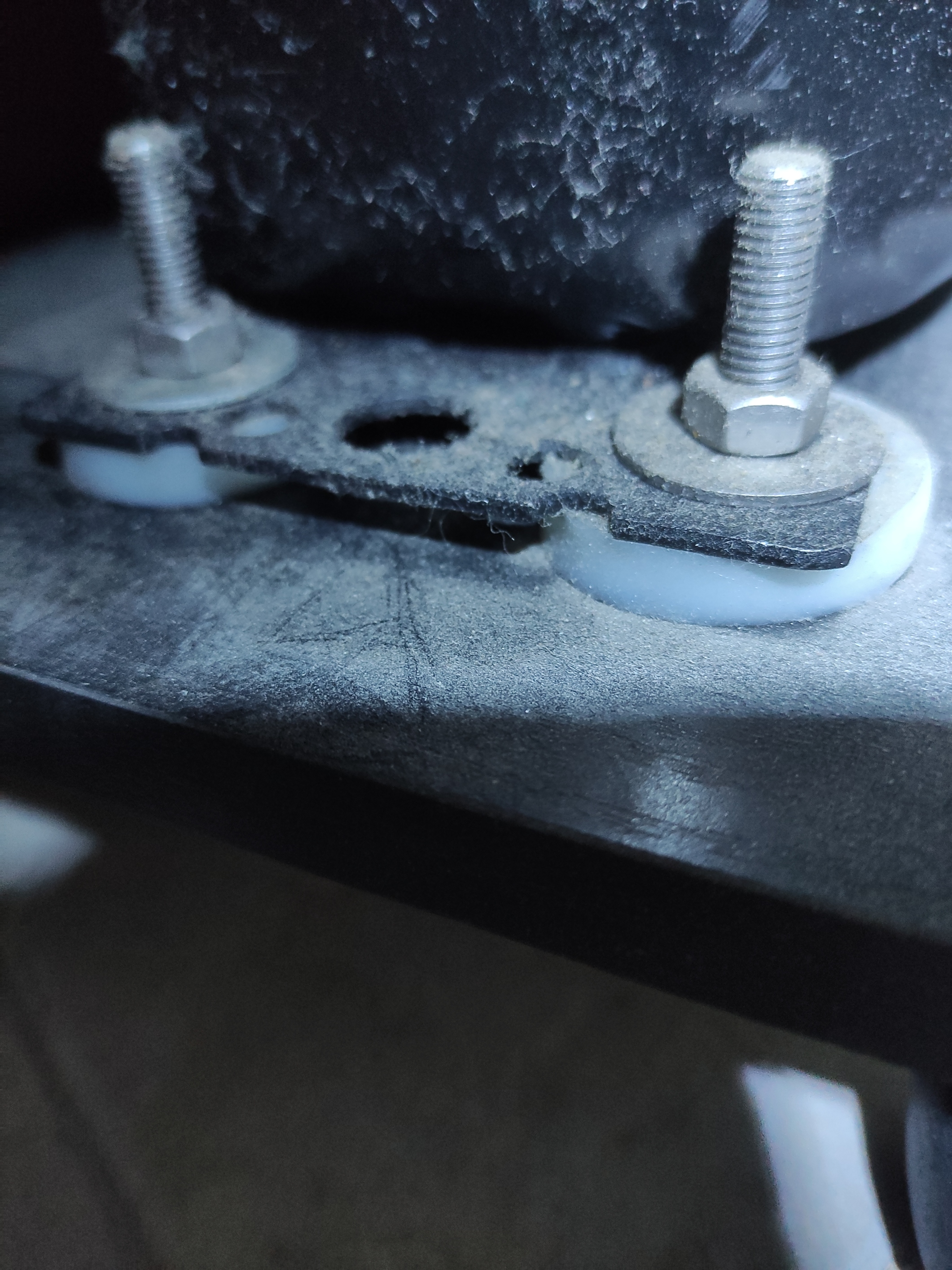

Cuando hice el compresor, le puse unas “rodajas” a modo de silelemblok (o como se diga).
Este se seco por quedarse mal tapado, pero alguno he tenido caducado de años sin empezar.

También debajo de las patitas de los tocadiscos para evitar las vibraciones

¿Cómo hacéis para que se seque?
Yo dejé un tubo de silicona que tenía a medias abierto para que se secase pero no hubo manera. Cuajaba la parte que estaba abierta pero cuando intenté sacar el resto estaba aún líquido. Igual es cuestión de tiempo pero creo recordar que lo dejé un par de semanas y nada.
Dale tiempo. Ojala duraran para siempre
Dale tiempo y si puedes hazle unas rajas al tubo con un cúter .Fijate en la segunda foto que he puesto. Un par de meses seguro que tarda en secar del todo, según el ambiente en el que esté.
Tranquilo, los tubos de silicona solo se secan cuando los necesites para algo…
Si tienes prisa también puedes hacer puntos gruesos, sin pasarse, y en unos días los tienes. Incluso hacerlos ya sobre algo que te sirva de soporte.
Yo lo vi con uno que tenía caducado de años, sin abrir y estaba seco del todo.

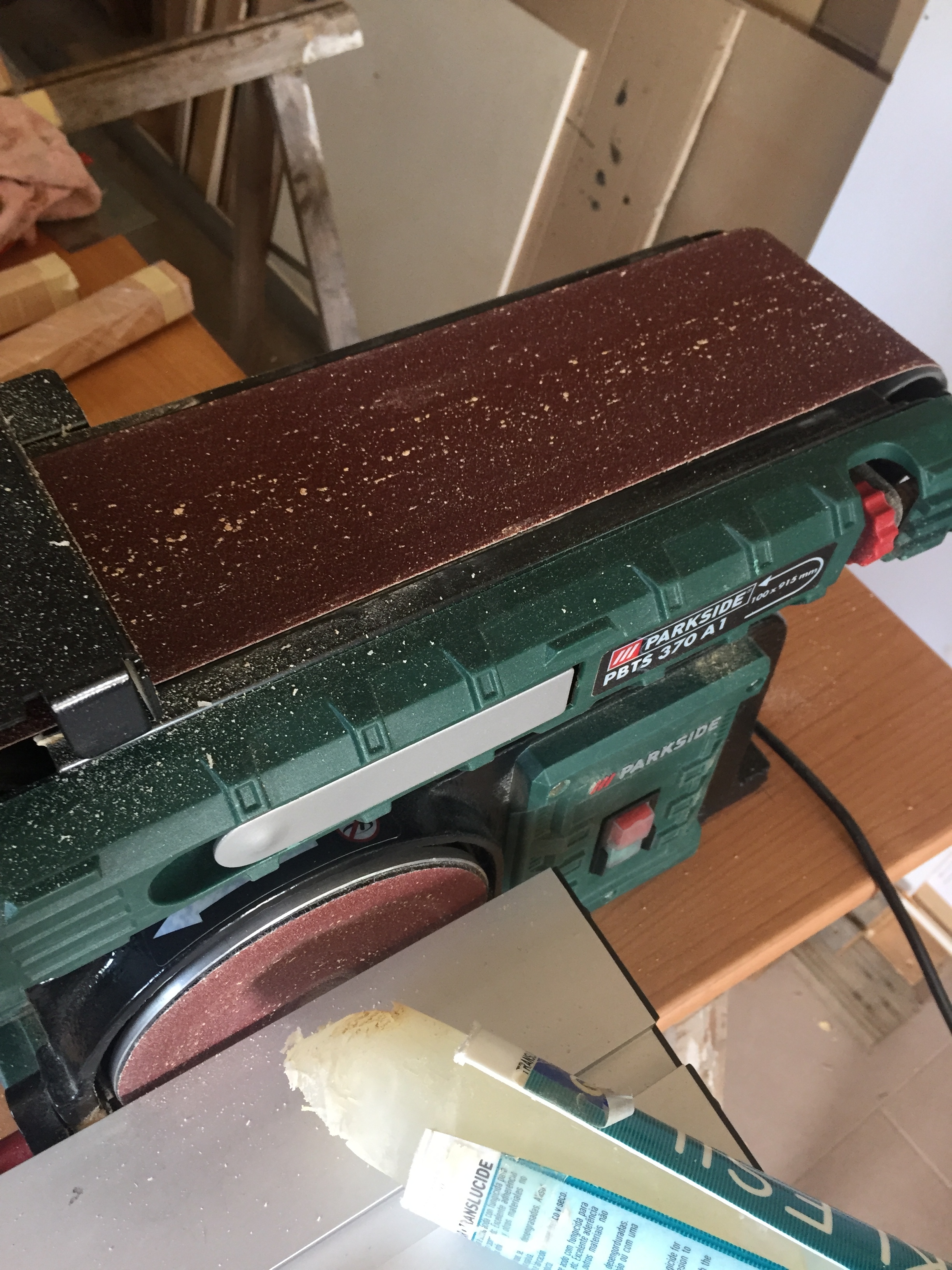

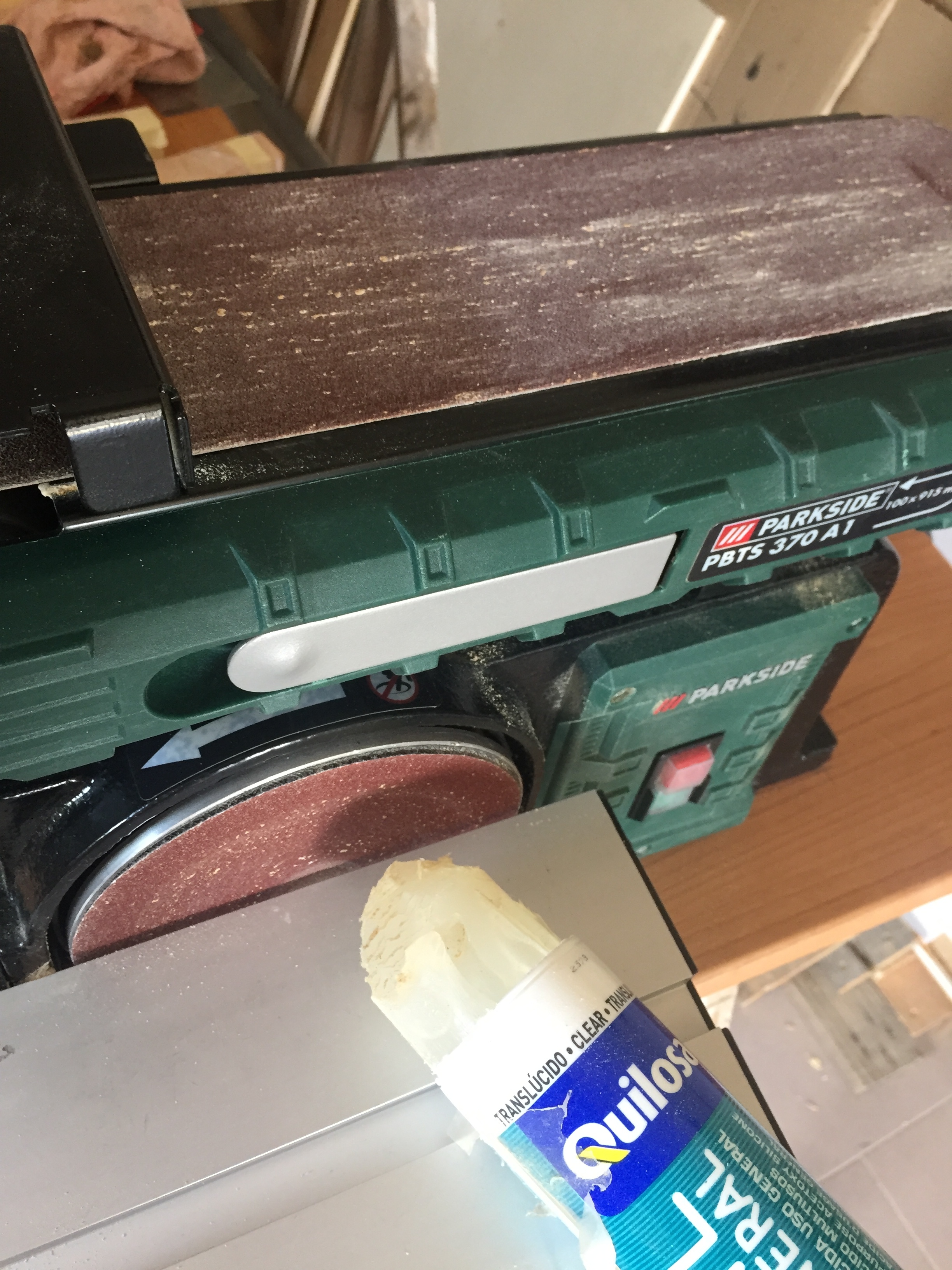

Y esta lijadora qué?
Como va?
He de decir que este fin de semana, he estado en el taller lijando y me acordé de esto… tenía un bote de silicona caducado (siempre me pasa, necesito poca silicona y los botes suelen ser grandes…)
El caso es que probé y guau… menuda diferencia jaja… la lija limpita de nuevo y a seguir dando guerra…!! me ha encantado el truco… mi enhorabuena…
Pues para bricolage va bien, tampoco he tenido otra para comparar, pero me hace papel. La banda si aprietas mucho sobre ella la llegas a parar, pero vamos, me apaño bien con ella.
