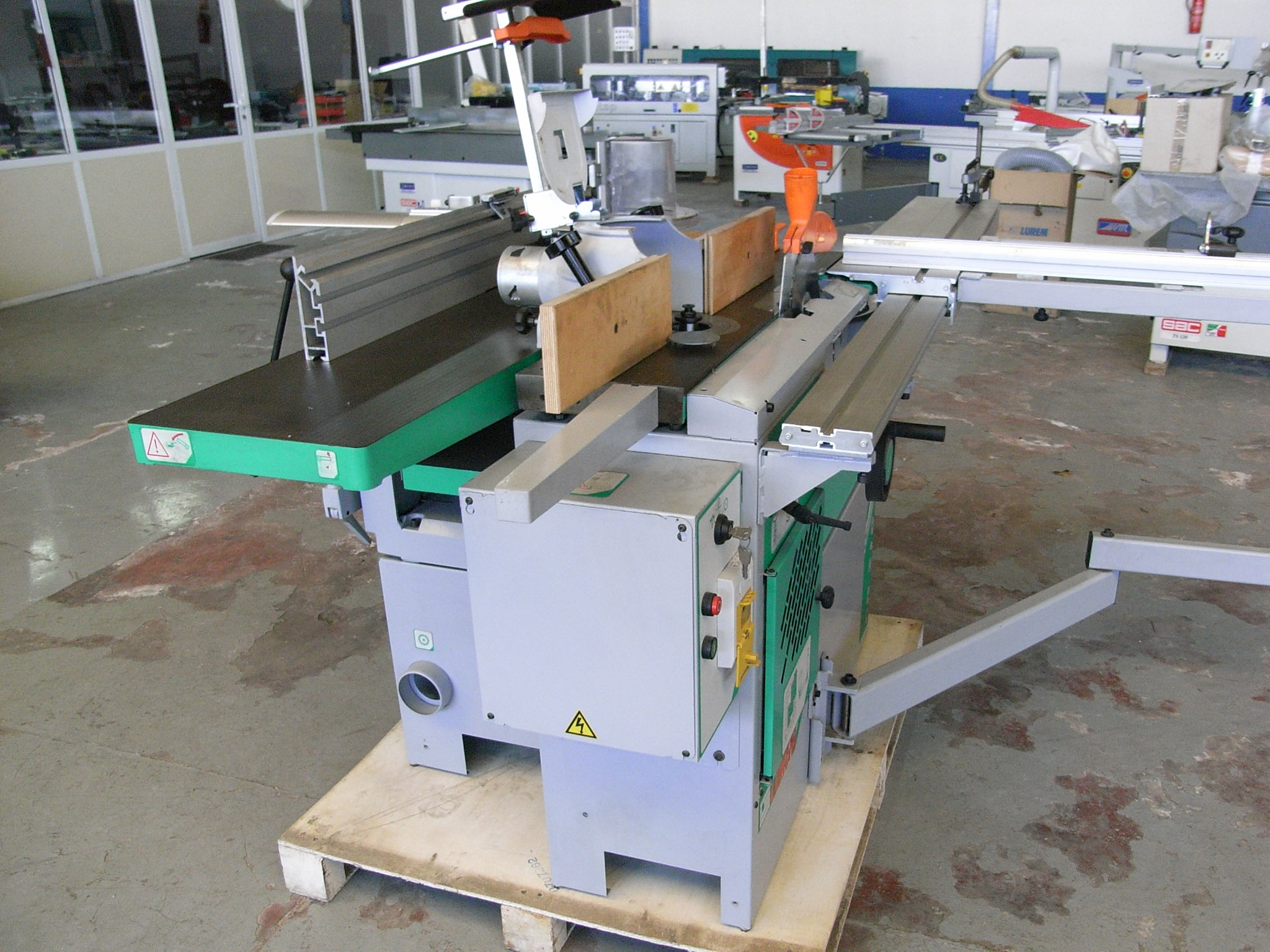

Hace años trabaje una temporada con una combinada Lurem y en casa tengo un combinada pequeñita de esta marca esperando restauracion…

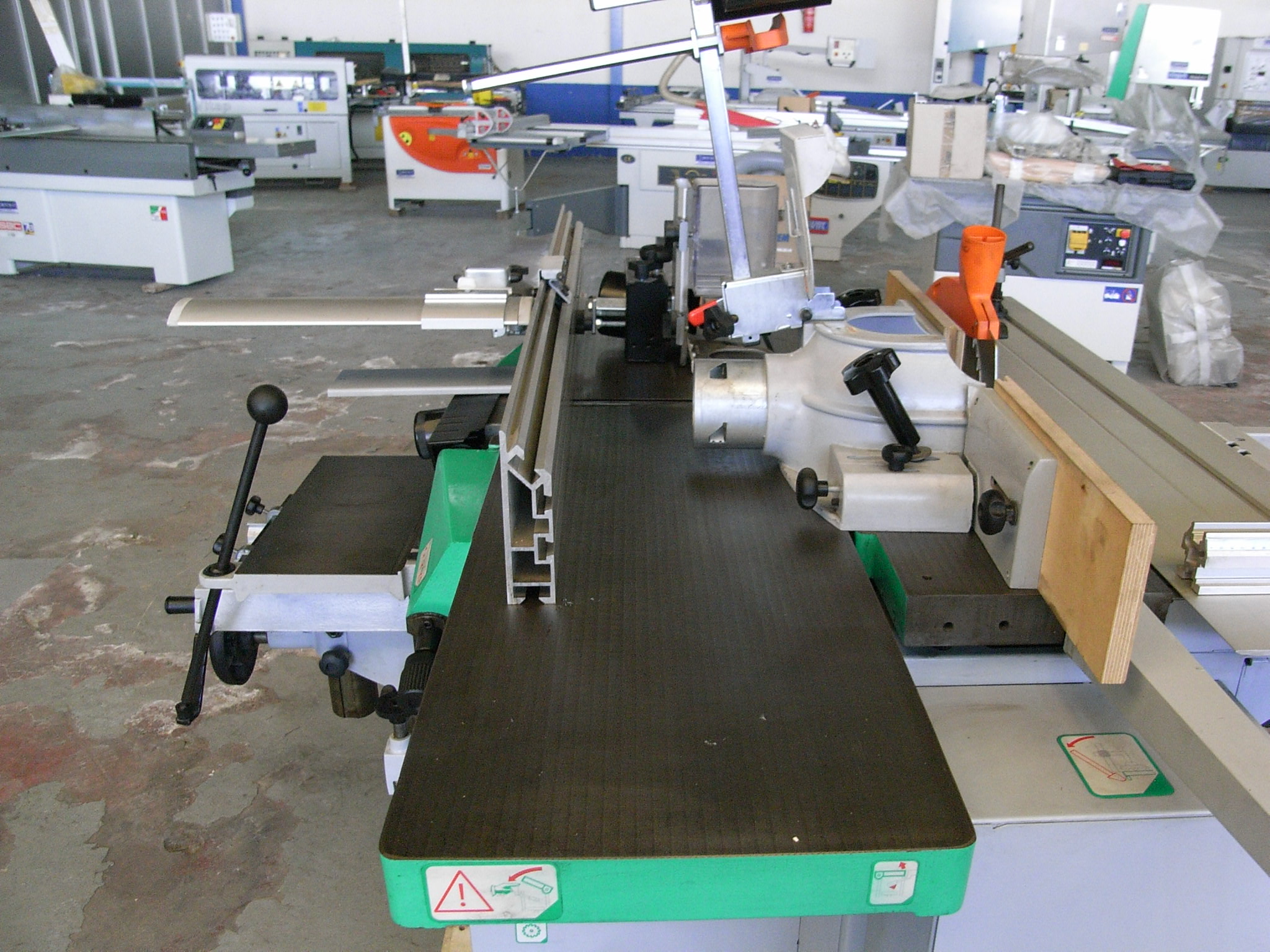

No son malas maquinas pero no estan tan bien pensadas como las Felder y hay algunos aspectos de diseño que podrian ser mejorables,lo que menos me gusta es que las mesas del cepillo para trabajar en con el regrueso se abren hacia el exterior de la maquina dificultando el acceso a la salida y la mesa del taldro es un poco endeble.
