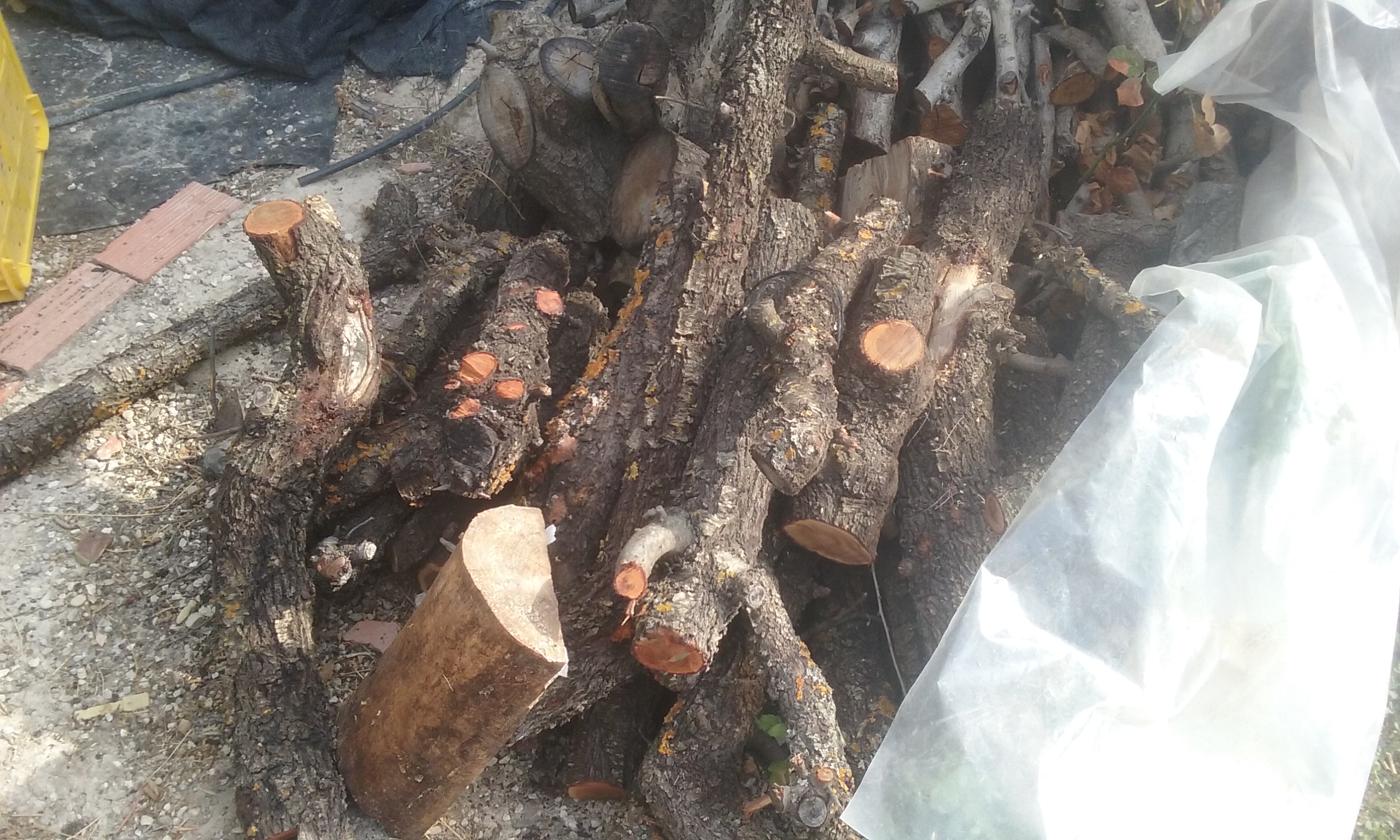

A ver, la semana pasada recogí de un amigo madera de almendro con la cual quiero hacer algunas cosillas. Este fin de semana la quiero cortar con el moto sierro en las medidas que crea oportuno, quitar la corteza y darle cola a las testas para intentar que salgan las menores grietas posibles. Para quitar la corteza no tengo ninguna herramienta en especial ( que la tendré que conseguir mas temprano que tarde), seguramente me ponga con el moto sierro y con cuidado se la quite y luego le de un poco de lija (como los trabajos van a ser en “rollo” rustico no hay problema ninguno).

Para el tema bichos y para protegerlo en general les iba a poner lasur, ¿Sera suficiente o estaría bien darle con algún producto mas? A estas maderas las pulverice con gasoil cuando las corte para prevenir que le entraran los bichos, y cuando les quite la corteza y las vacié no vi ningún indicio de bichos…

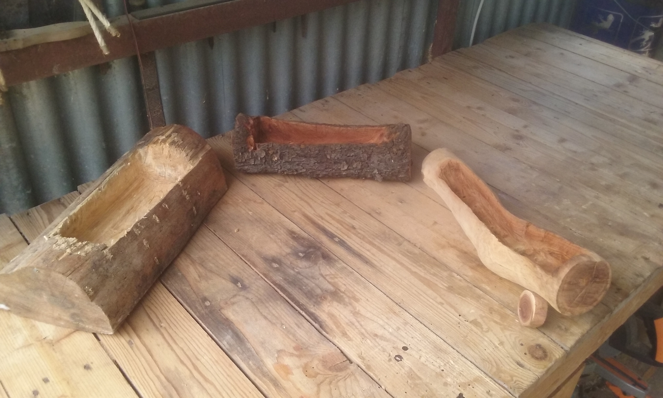

Al final este sabado estuve organizando y limpiando el taller y ya me puse con esto ayer por la tarde.
Bien me acorde del comentario de Virutasibz con el tema de la madera de almendro. Tuve que seleccionar los troncos que no llevaban rajas porque es cierto q
que la mayoría estaban rajadas y aunque no se vieran por fuera cuando les quitaba la corteza o las vaciaba se veía alguna raja. A parte que costaba vaciarlos bastante… Al final tire de moto sierra y salieron bastante decentes.
También probé con un tronco de pino seco y se nota mucho a la hora de vaciar, con el simple formón me bastò.
He hecho varios maceteros para ir probando como bien dijo antonioyanez, uno con corteza, otro sin corteza y uno de pino sin corteza, A estos les daré lasur esta tarde y terminados.
Y he hecho otros tres de la misma forma para dejarlos que sequen y de aquí a unos meses terminarlos, a ver que tal salen.

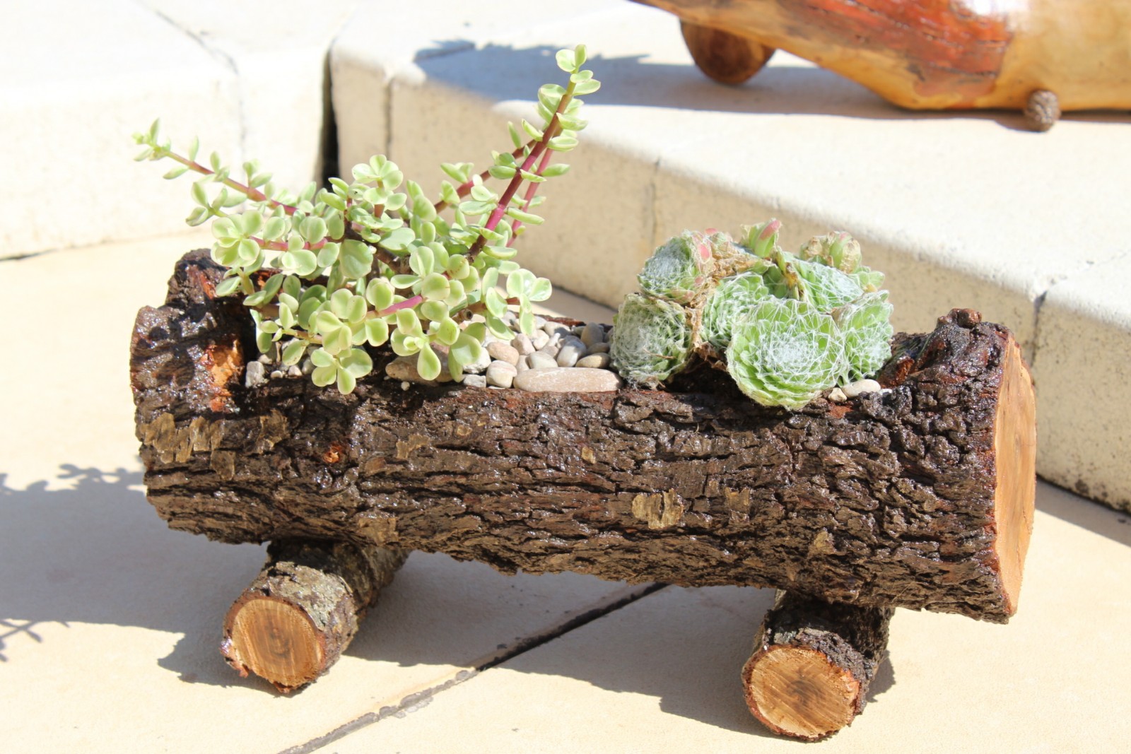

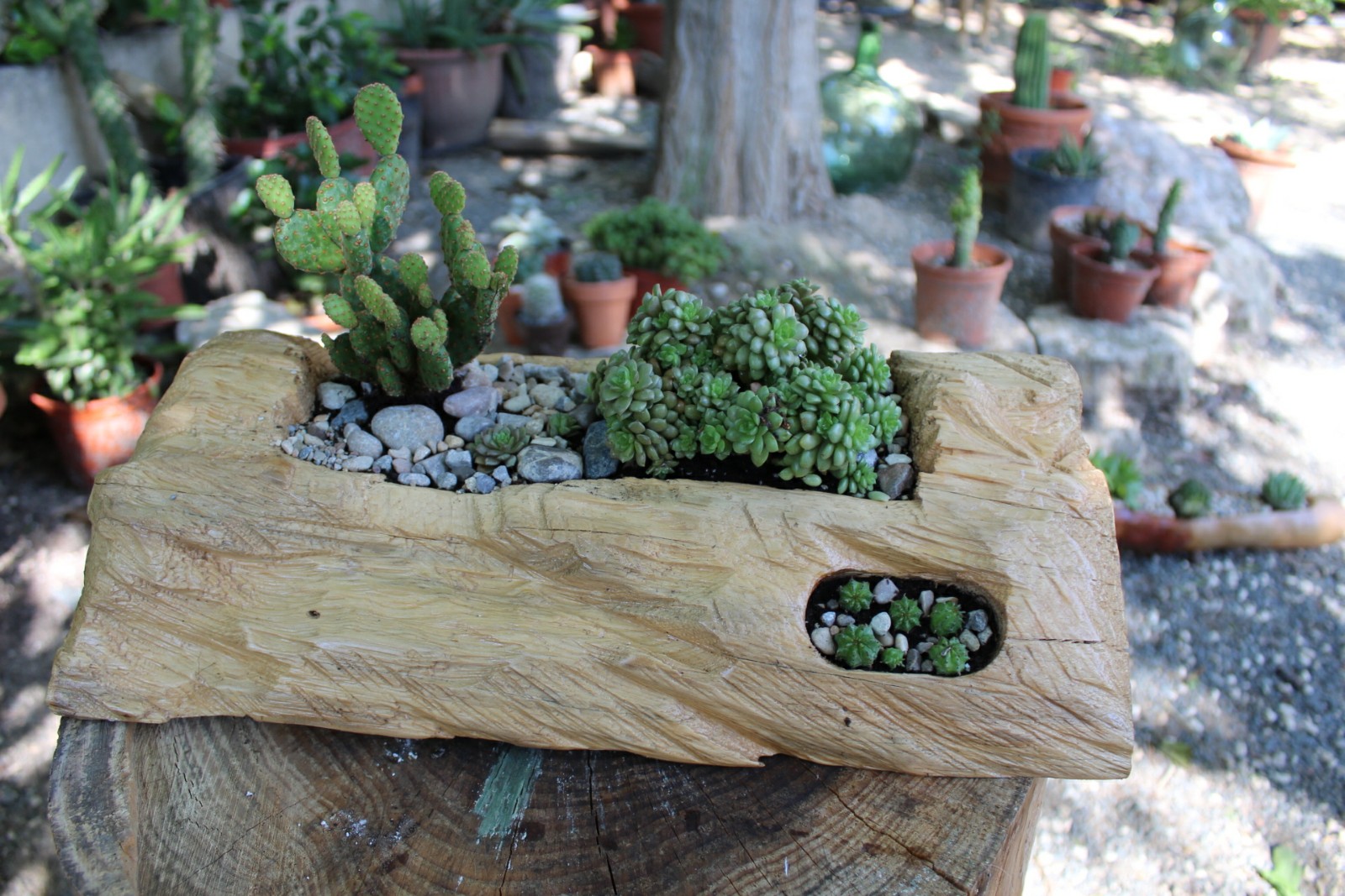

Los maceteros los tengo hechos desde el segundo dia que comente lo que iba hacer. La cosa es que soy de la zona de Murcia, y hemos estado bastantes dias con el problema de las inundaciones y después de eso con los arreglos de los desperfectos. Solo tengo que hacer la mezcla de la tierra y poner los cactus que estan preparados para ser trasplantados.
Esta semana lo terminare y pasare unas fotillos, pero vamos son maceteros rusticos nada fuera de lo normal, pero las pondré que las veais (aunque viendo los trabajos que se gasta la peña por aqui da hasta algo de vergüenza!
desde que estan hechos, no ha salidoni una raja ni nada raro, es poco tiempo pero estan bien. Si con el tiempo se van rajando (que seguramente sea que si), lo ire comentado por aqui.

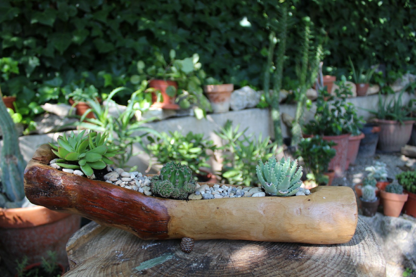

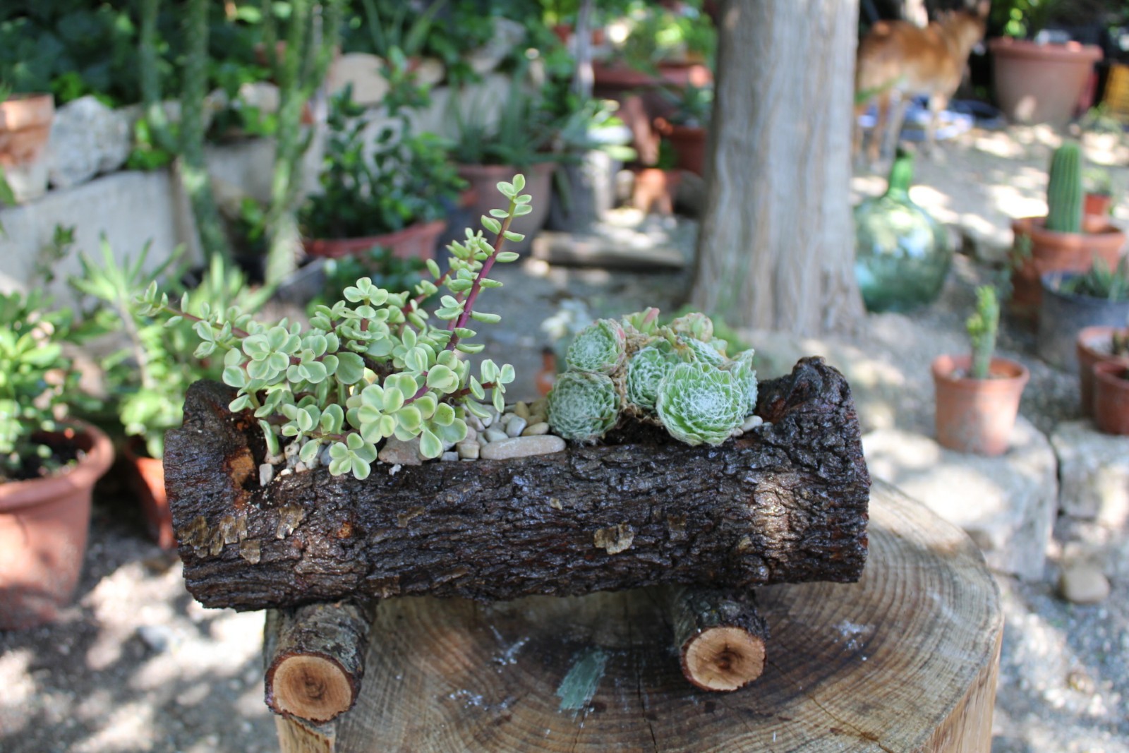

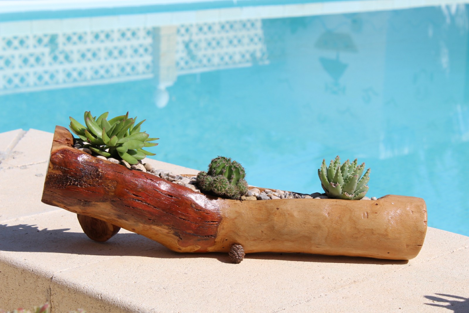

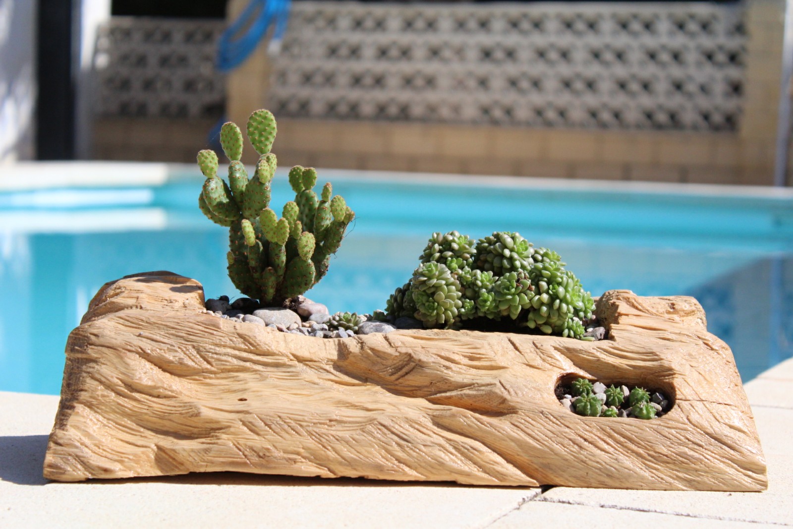

Muy buenas tardes, ahi va el briconsejo de jardineria!!
Por fin estan en su sitio… jajaja
