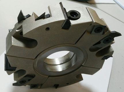

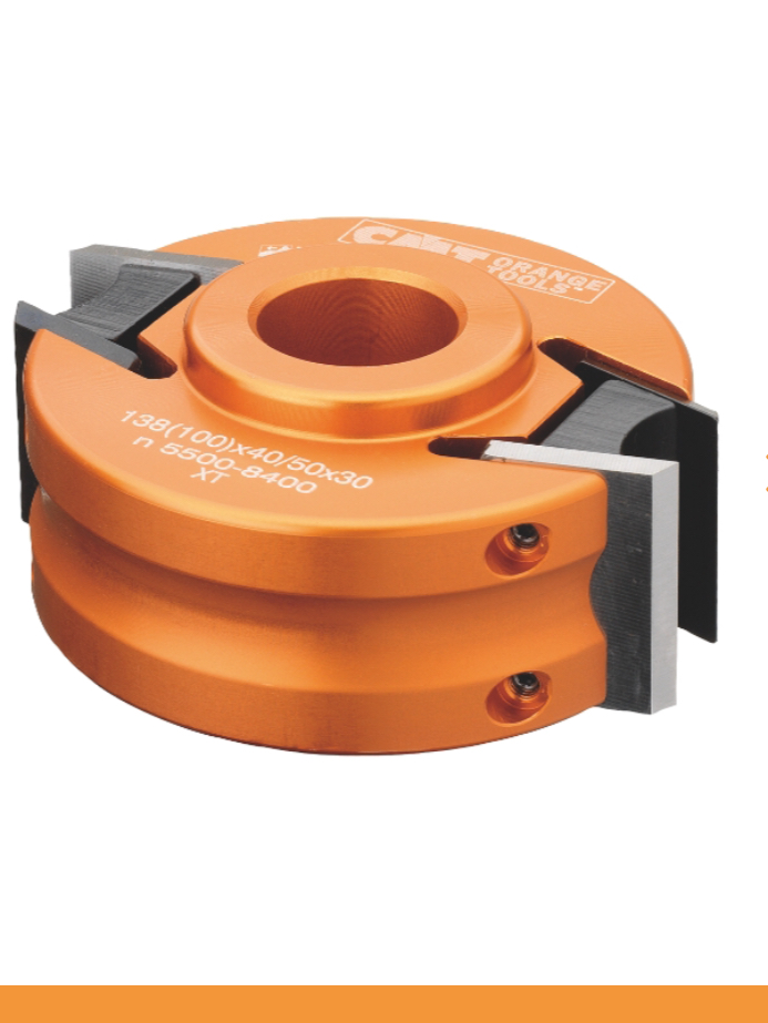

Estoy pensando en comprar un cabezal para tupi de eje horizontal, de esos a lis q se les pueden acoplar distintas cuchillas
Tengo algunas dudas:
  1. Los hay con un par de cuchillas y con dos pares (contracuchillas). Cuál es la diferencia ?
  2. Funcionan bien para machihembrado devtablas de hasta 30 mm de espesor?

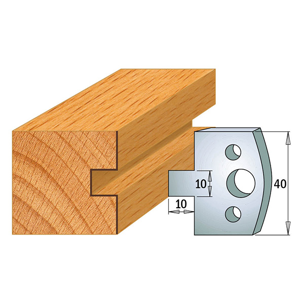

  3. Q tipo de cuchillas acoplaríais para machihembrar? Tipo recto de 10x10 mm o esas q hacen pequeños radios?
    imagen
Por normativa si tienes avance manual debe tener contracuchilla o limitadores,ademas son menos peligrosas,si no lleva limitador si no calculas bien puedes llevarte algun buen susto.
Los cabezales o portachuchillas que muestras son los llamados universales y si quieres hacer machimbrados con diferentes terminaciones utilizandolos de una sola pasada,estas limitado a los espesores que te marque el fabricante,si tan solo quieres hacer machimbrados simples como los de la primera figura,Yo buscaria un juego de fresas expandibles que te fuera bien para los gruesos que quieres.
Por ejemplo un juego extensible de 5 a 10 mm con el que poder hacer ranuras de varios anchos.
y un juego de 14 a 28 mm
con lo que te permite hacer machimbrados de diferentes espesores hasta unos 30 mm,luego si queieres chaflan o otra figura seria cuestion de otra fresa,pero con estas para empezar y un presupuesto de unos 150 euros y ademas te sirven para carpinteria en general no solo machimbrados.

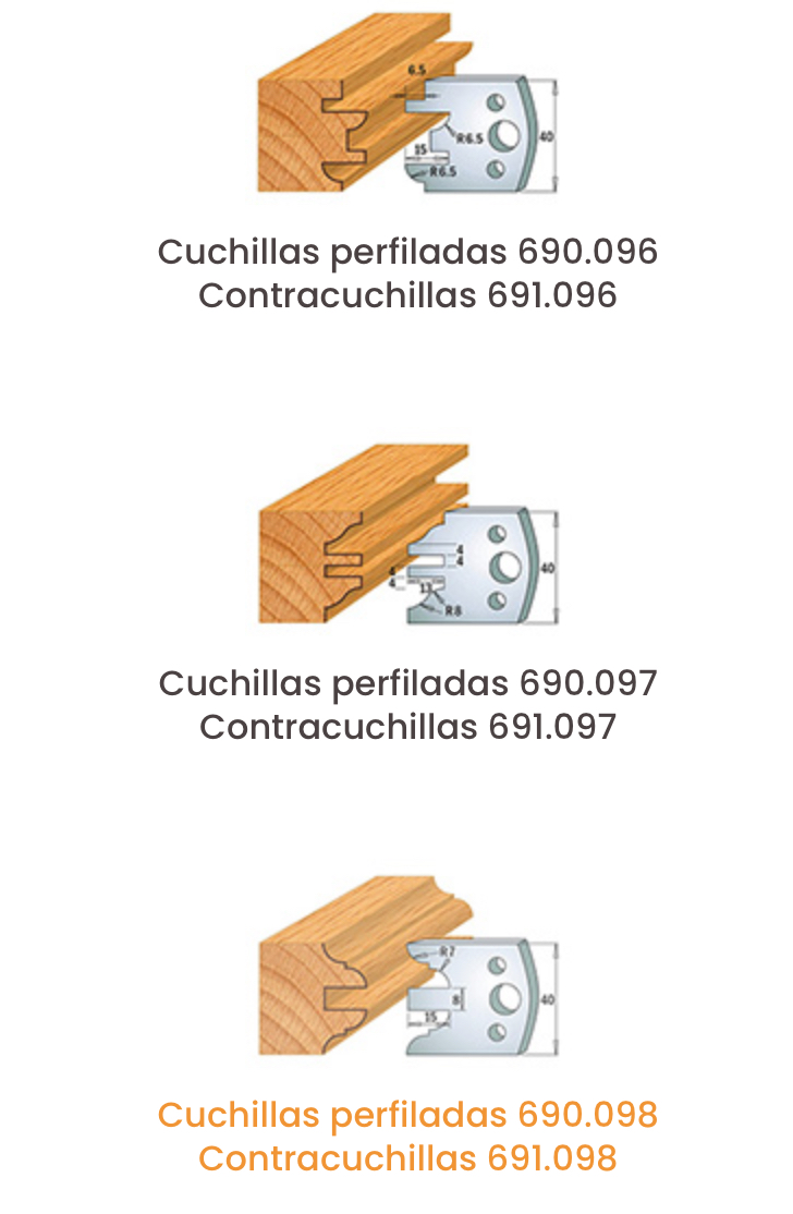

Las cuchillas que muetras en segundo lugar son cuchillas de moldura y contramoldura para hacer puertas,con estas cuchillas tan solo sirven para puertas de cocina o muebles ya que estas limitado al grueso.
La Tupi es una maquina que te quita trabajo si haces trabajos seriados,pero los cambios de herramienta y ajuste llevan su tiempo pero hay muchas cosas que se pueden hacer haciendo varias pasadas pero se tarda un poco mas.

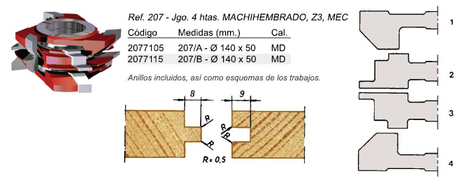

Yo para machimbrado tengo algunos juegos especificos regulables para diferentes gruesos.
este juego por ejemplo te permite hacer machimbrados simples o con chaflanes,tan solo has de combinar las fresas, unos 700 euros
o un cabezal multiperfil que dependiendo las cuchillas que le pongas te permite hacer multiples molduras.y debe estar tambien sobre los 700 euros
son opciones caras y para un particular dificiles de amortizar,pero con un poco de ingenio y combinando algunas fresas basicas se pueden hacer machimbrados sin gastar tanto.

  1. Cual es el riesgo sin contracuchilla?
  2. Si compro con contracuchilla, debería comprar dos pares de cada tipo de cuchillas no?

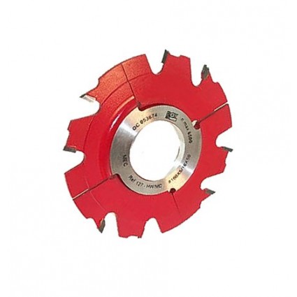

    Me podéis decir la casa del cabezal rojo de la foto? Ese hace macho y hembra?
    Y por cierto, muuuuuuchas gracias @virutasbiz
El riesgo de las fresas sin limitador o contracuchilla,es que puedes tener el peligro que con el avance manual pases la madera demasiado rapido y la fresa tenga que pegar un bocado a la pieza que pasas con el peligro que ello implica,los limitadores evitan que se pueda cortar o pegar un bocado grande a la pieza.
los limitadores o contracuchilla van emparejados con cada perfil,asi con un cabezal de dos cuchillas tendras que comprar tambien dos contracuchillas
El cabezal rojo compuesto de 4 fresas es de la casa Utillajes Boy, pero hay mas empresas con juegos similares.
