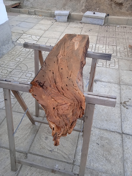

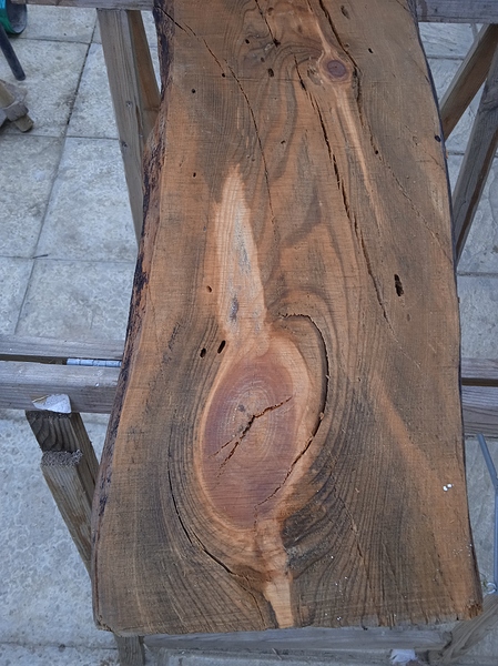

buenas tardes , el otro día viendo vídeos vi la técnica shou sugi Bam . Decidí probar y quedó esto . Lo termine con aceite de fritanga . Ahora le pasas la mano y no mancha nada .

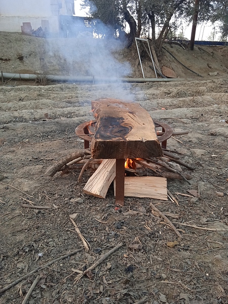

Ah , lo de la hoguera es porque con un soplete pequeño no hacía nada .

Cuanto tiempo lo tuviste al fuego?

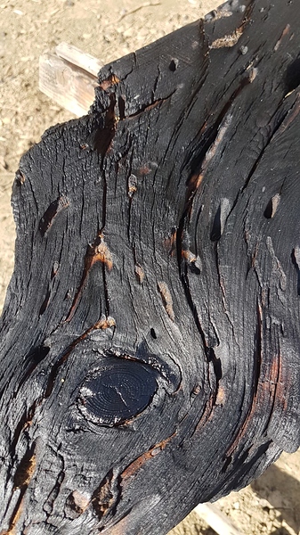

@maci solo por decoración , aunque esta técnica es para proteger la madera . Se usa sobre todo en fachada . Para quemarla ? La tuve hasta que vi que estaba bastante quemada . También dependerá de la madera , luego limpia con un cepillo de alambre y agua .
