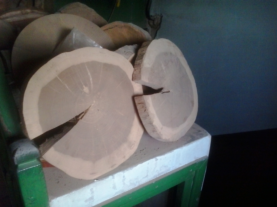

Estas rodajas son de un Roble de aquí (Quercus Robur), de unos cuarenta años de edad, y las corté hace unos quince años. Cuando las veo me quedo con la sensación de que se están riendo de mi. Por detras hay otras de Cerezo que son de hace un año y estan casi enteras. Os mandaré otra foto.
Esa grieta se hizo al secar? La rodaja estaba perfecta cuando la cortaste? Si es así vaya chasco. De todss formas si a mi me pasara eso lo aprovecharia igual haciendo trocitos y pegandolos. Pero claro, eso es porque yo voy a hacer algo muy pequeño y me da igual tardar un dia q un mes…
Las rodajas estaban perfectas. Esto ocurre porque la madera de la parte exterior del tronco mengua mas que la del interior. En un caso así podrías aprovechar como dices; pero no hay seguridad de que se abra una sola boca. Podrían ser varias mas pequeñas. Por eso es mas seguro cortar las rodajas en dos o cuatro partes.
