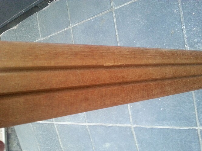

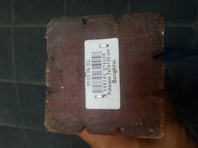

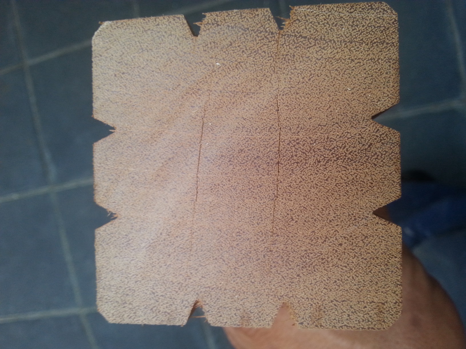

Bueno deciros que en vista de que llevaba un tiempo puesto la consulta y no recibía respuesta, me arriesgue y me compre un listón en uno de los viajes a LM
en principio como bien dices a simple vista el listón pesa mas que uno de los de pino y su madera es mas dura y densa, por lo que comenta greg debe servir para vallado o borduras ya que se encuentra en la sección de este tipo de útiles dentro del almacén.

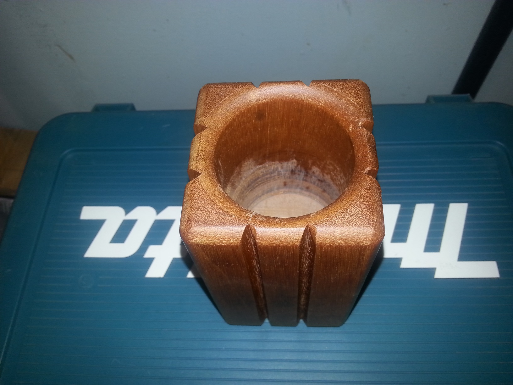

Yo la he cortado con la ingletadora y taladrado y la verdad la ingletadora se lo lleva muy bien, ahora el taladrado me costo bastante mas ya que se me ocurrió hacerme un portalápices y agujeree el taco de 7x7 con una fosrtner de 50mm, la cual la recalenté y ya no sirve para nada, por la experiencia no saca viruta, mas bien polvillo o serrín muy fino estilo al Dm.
También la lije y en principio pierde un poco su color quedando mas mate, pero aplicado un barniz de spray vuelve a coger su tonalidad original, cosa que me sorprendió bastante, a ver si tengo tiempo y me acuerdo para colgar unas fotos.

Pues debe ser, esta tiene dos acanaladuras en “V” en cada cara.
lo único que he trabajado con ella es lo que comente en post anteriores, taladrado y cortado con ingletadora, pero si es verdad que al taladrar, la superficie queda mas bien suave, nada áspera, no se si es a eso lo que te refieres con el repelo.

Alguien podría explicarme, por favor, por que el listón viene con esas acanaladuras en V, a los lados?!! ![]()

Yo solo compre un listón, que es el que aparece en las fotos y lo he utilizado para hacer un par de porta-lapices y unos porta-velas, todos barnizados acabado incoloro, eso si todo esta en el interior y ha día de hoy todavía me queda un trozo que no se en que lo utilizare.
