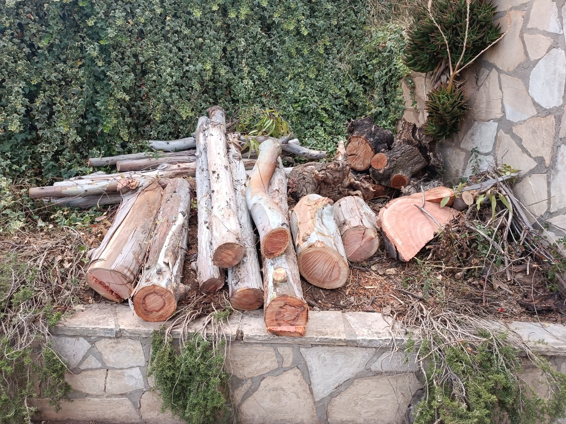

Acabo de ver que están podando eucaliptos, y tienen unos buenos troncos cortados…
Para usarla no creo que me de servicio, pero para quemar vale? O es de las que humean mucho?

Es que habrá más de una tonelada de troncos…
Es eucalipto de esos que ponen en algunos paseos

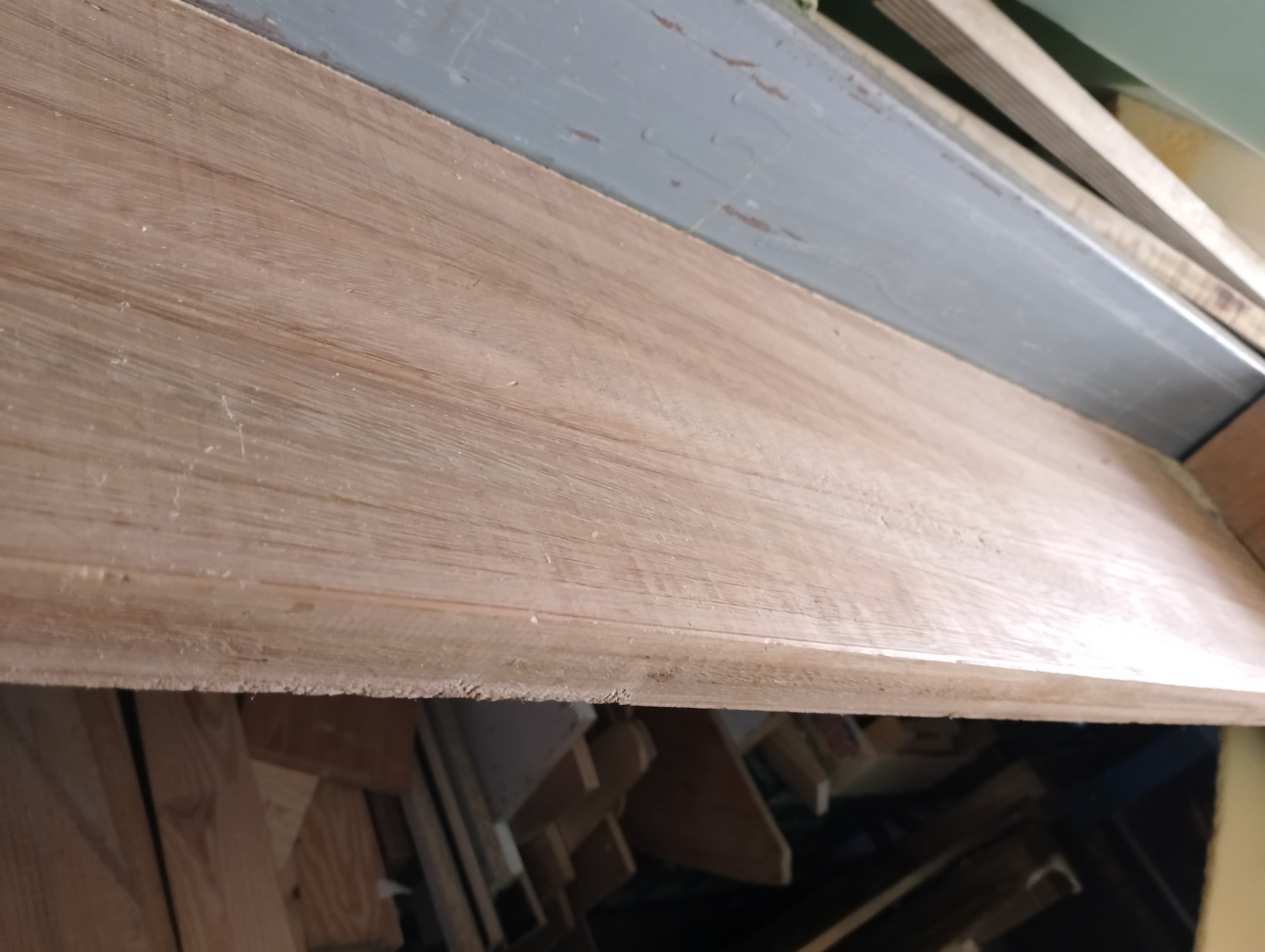

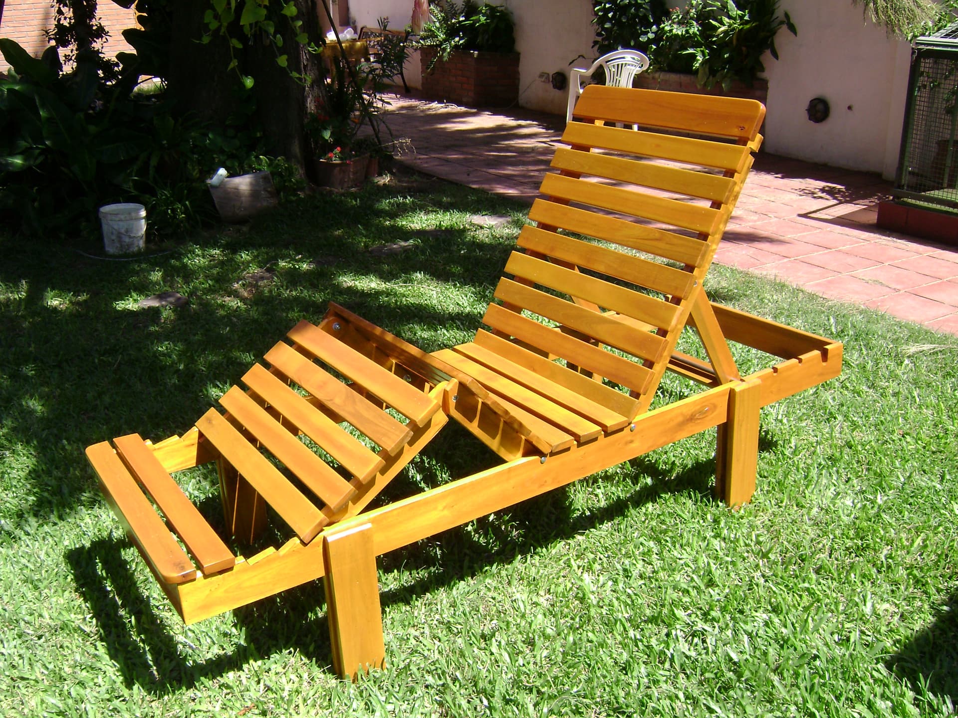

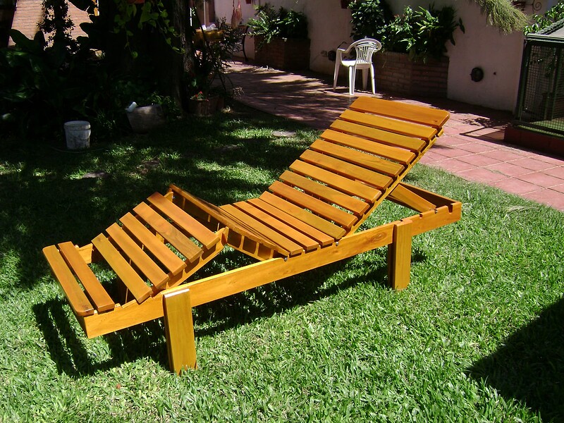

esta esta hecha de Euca “saligna”

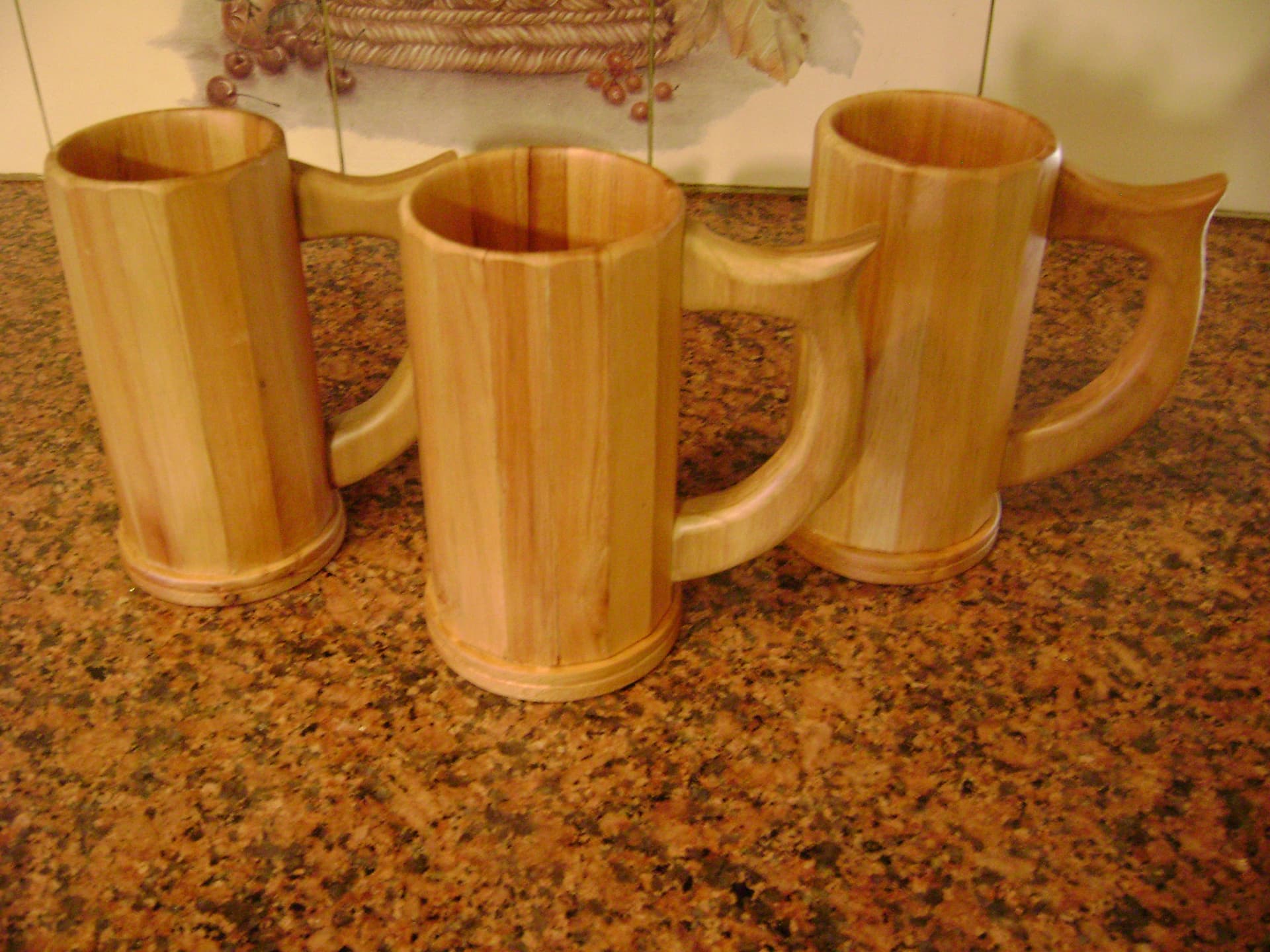

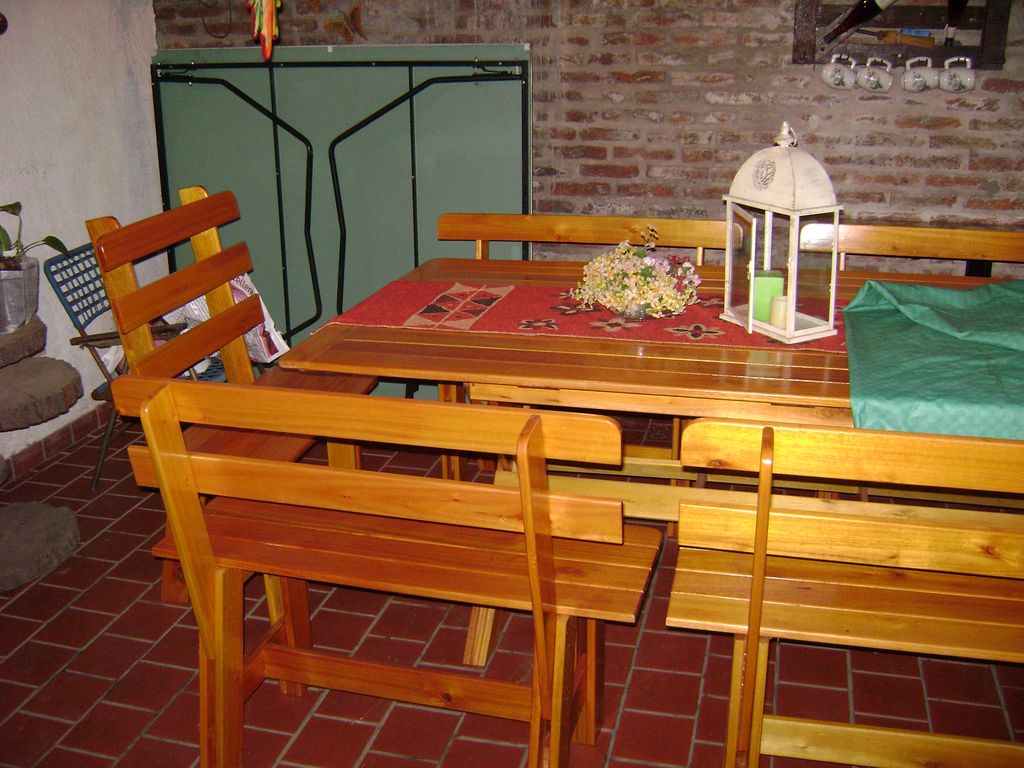

estos en euca “grandis”

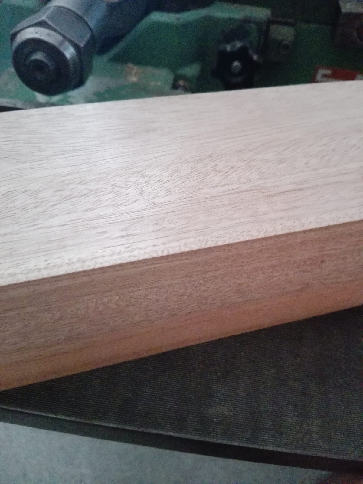

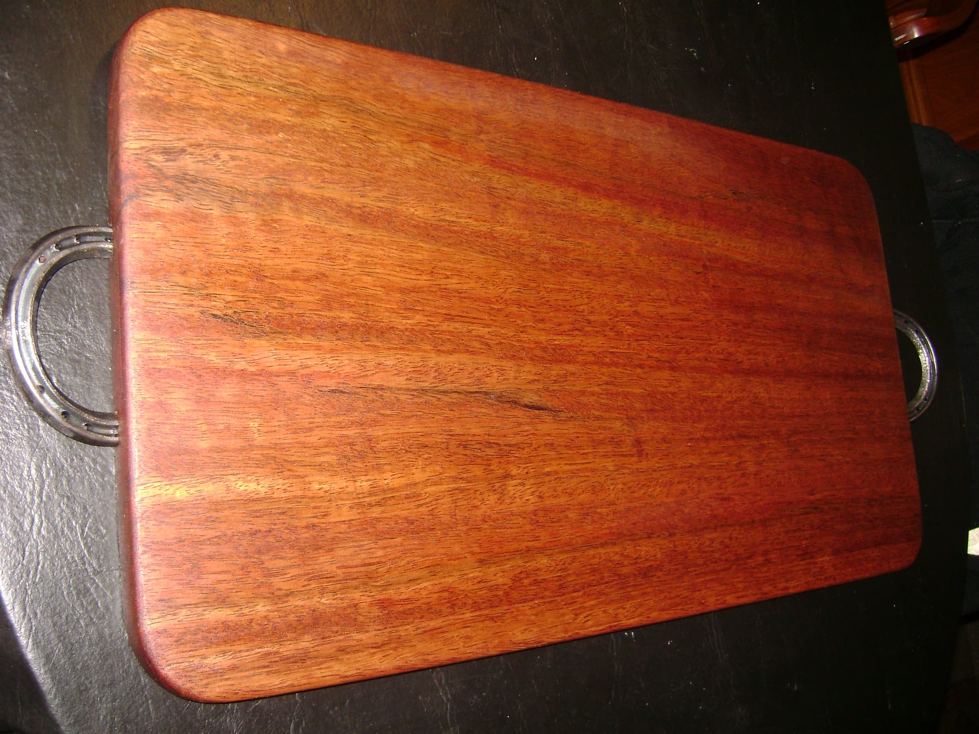

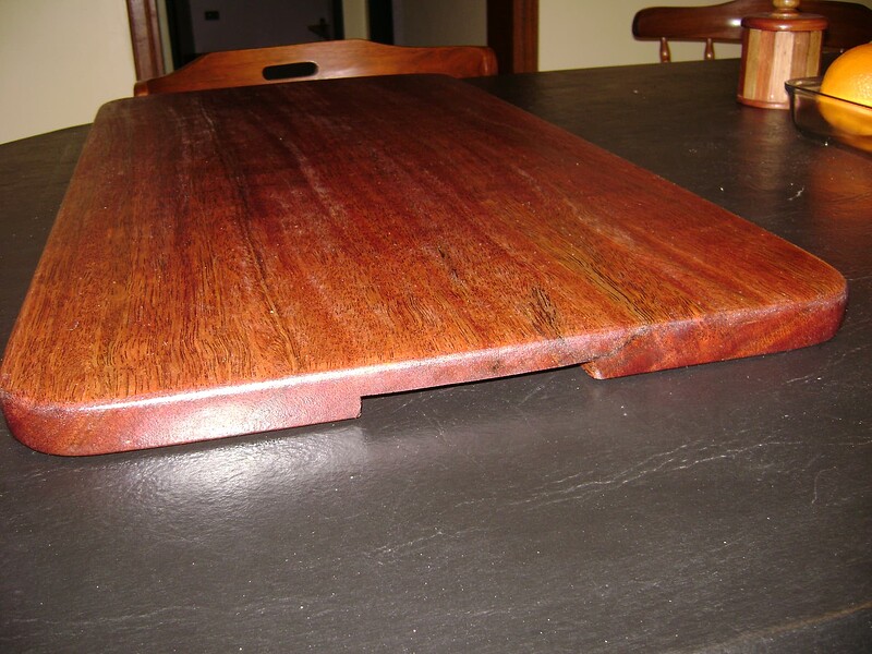

estas tablas en euca “rostrata”

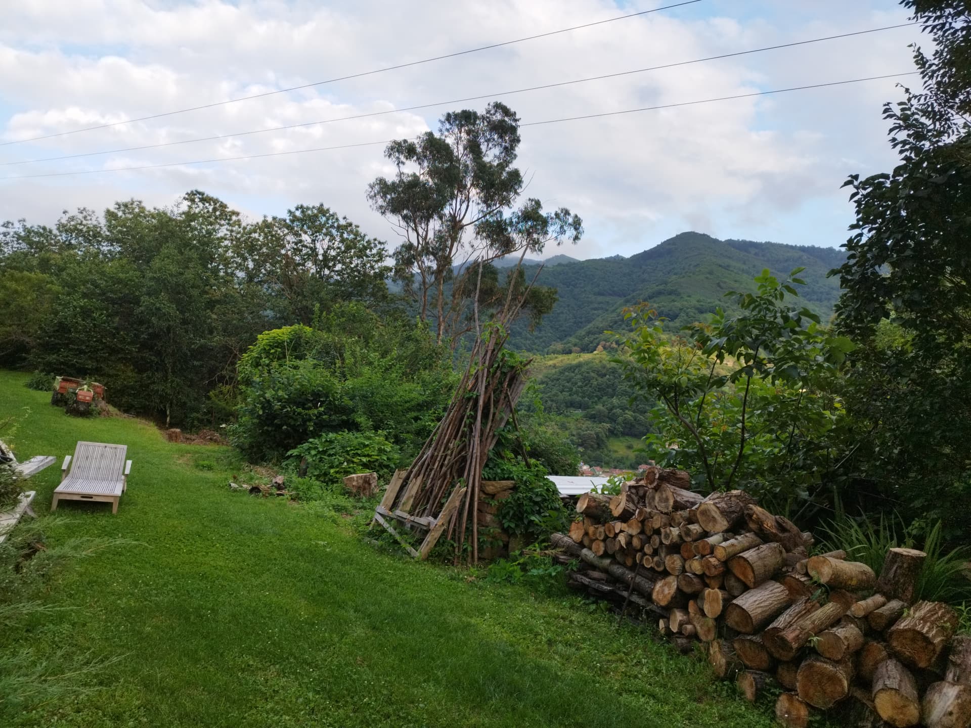

Los árboles de Essaouira son iguales que los de aqui,solo que plantados aislados al borde de las carreteras, los podan a 2 m, y van sacando vigas cada muchos años
La foto de @Icalero también me los recuerda, pero sin estar seguro, sin ver hojas y corteza.
Lo que enseñas en las fotos tuyas @XLR , no creo que sea esta variedad de aquí.

Los troncos más gordos no me cabían en la fregoneta…
Demasiado largos
tal vez sean diferentes especies @chuf

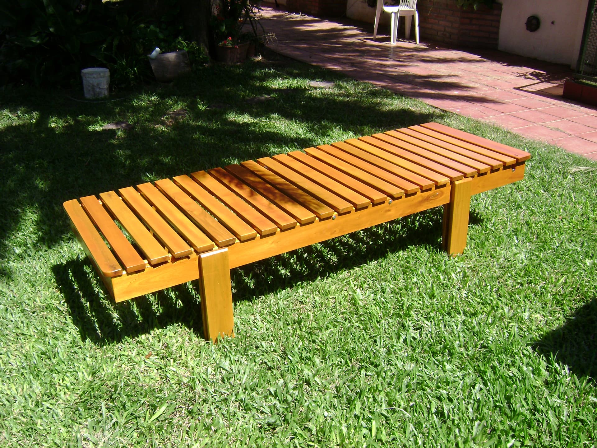

esta la hice hace como 10 años y se pinto con cetol 2 veces y sigue en pie en le jardín ![]()
es de euca grandis “premium”

parece ser el euca rostrata ![]()

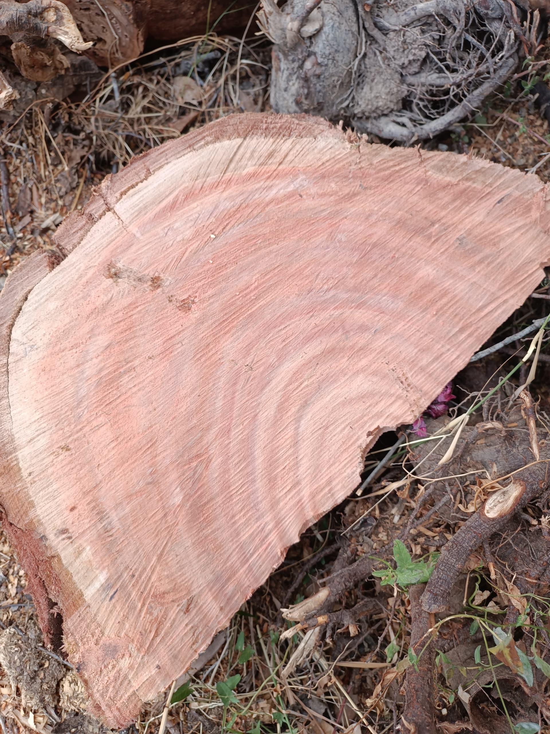

Pregunté a Gogol y me dijo que era el E. Globulus.
Es el que conozco .
Este.

Así a primera vista se parecen muchos a los de aquí ,con esta corteza hecha girones y estas manchas tipo pasmada en testa.
