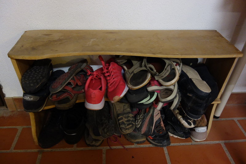

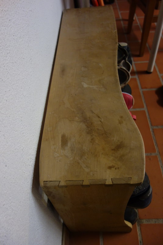

Nosotros tenemos un taburete largo que lo llenamos de zapatos, el tablón mide 15mm de ancho 90 cm de largo i te puedes sentar y no rompe, tiene acabado al natural es decir ninguno y las colas están sin cola tendrá unos 5 años.
También ice un mango de cepillo nº4 i perfecto.

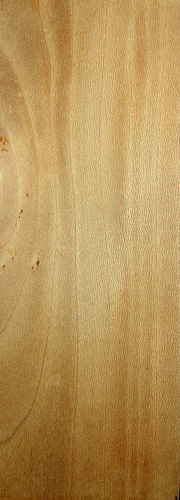

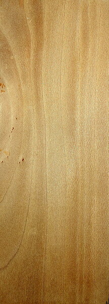

DSC03522
Muy, muy parecido al haya, tanto mecanica, física , como esteticamente.

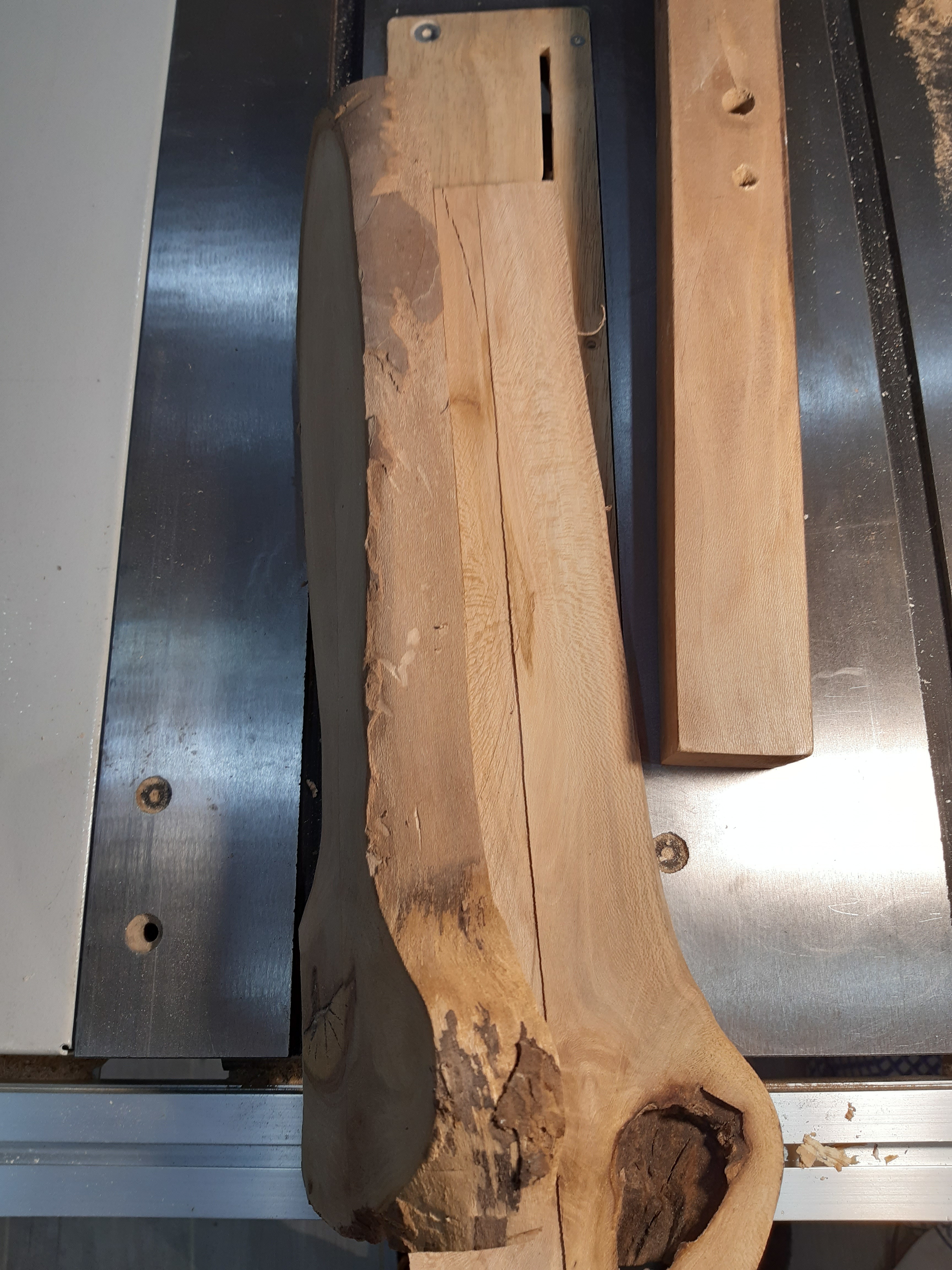

Es este que me costo abrir ( para la chimenea)

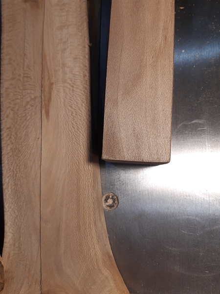

estoy 100% seguro ( o casi) que es platano de sombra ( Platanus x hispanica) el mismo que el taburete, lo que pasa que lleva 5 años al sol i el sol decolora mucho y los de la casa tambien ayudamos un dia se nos cae agua otro dia tierra …

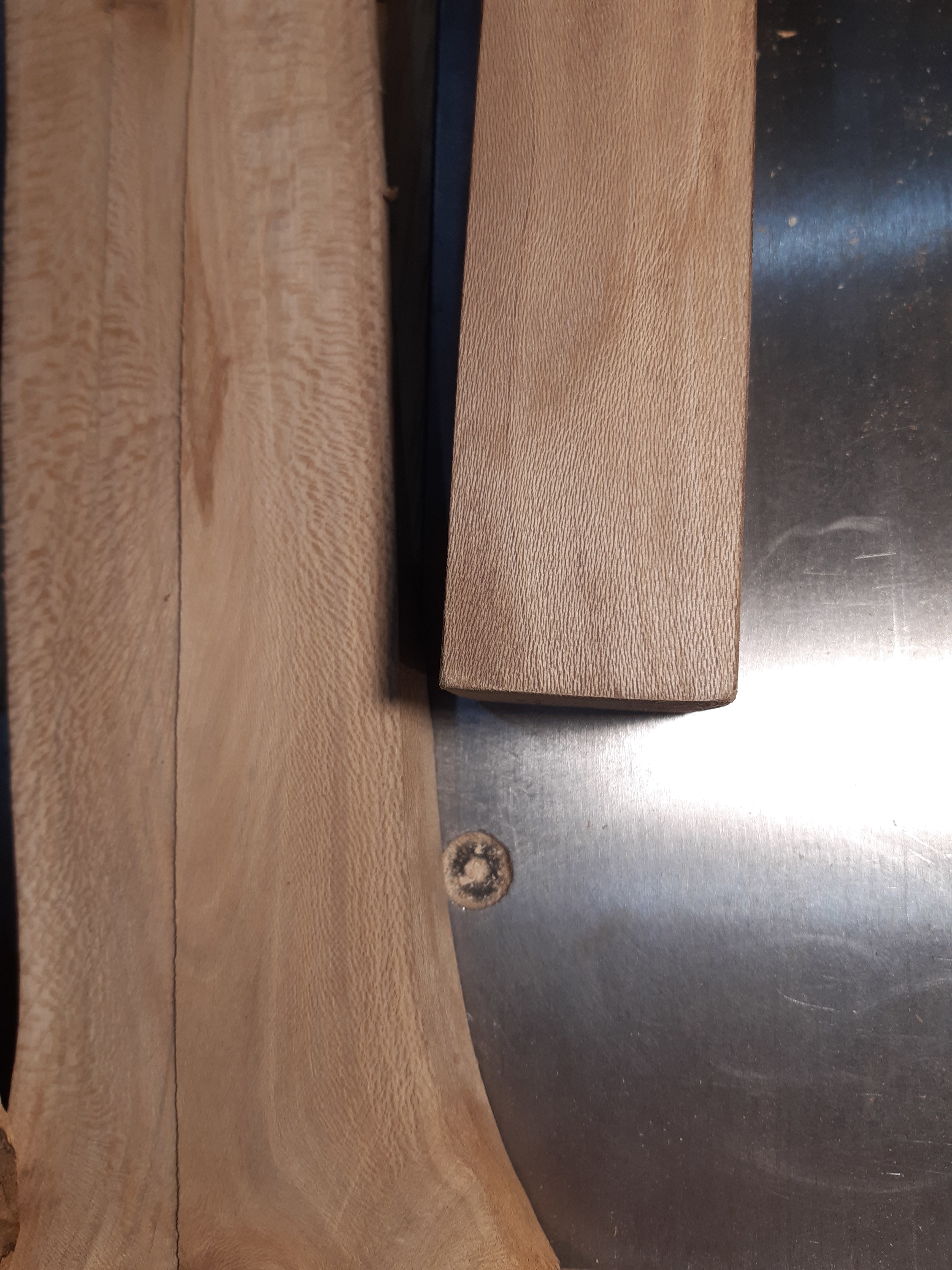

te paso una foto de una tabla que esta en la sombra el problema es que apenas hay luz, capaz que el flash ha cambiado el tono.
pero se mira que es la misma madera de tus fotos.
