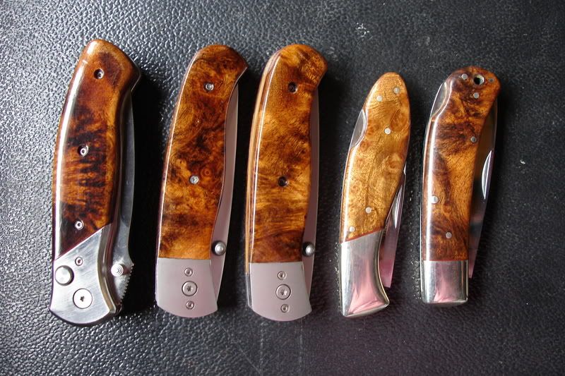

He visto que las cachas de los cuchillos se fabrican frecuentemente con madera de raiz de muchas especies.(supongo que las dimenciones lo permiten)
Raiz de Nogal, Raiz de Membrillo, de castaño, de haya, etc.
i133.photobucket.com/albums/q73/ … C02061.jpg
i1235.photobucket.com/albums/ff4 … MBOINA.jpg
i1235.photobucket.com/albums/ff4 … 3ce824.jpg
Mi pregunta es: ¿Toda la madera de raiz da ese tipo de dibujos o son ciertos tipos?

Las raíces son como un montón de ramas anudadas, de crecimiento sinuoso e irregular. Ese es el motivo de que presenten esas vetas o aguas espectaculares, que son mas llamativas cuanto mas intenso sea el color de la madera. Es madera que no permite un trabajo normal, se puede cortar para chapa con plana, pero no se puede desenrollar; se puede serrar por medios normales, pero es prácticamente imposible cepillarla o trabajarla con fresas.
