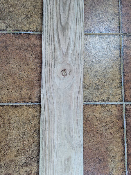

Hoy pude pasar por allí a pillar una tabla. No pude hablar con la persona que la vende que están medio cerrados. Paso una tabla cepillada así rápidamente, creo que es roble rojo pero tengo poca experiencia

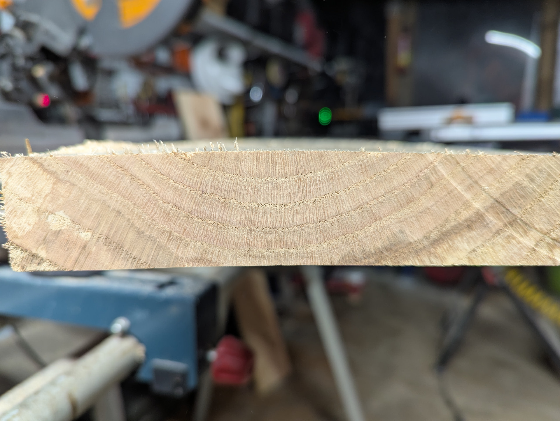

Si parece rojo, si subes una foto de la testa cortada se vería mejor si es rojo o blanco, el rojo tiene el poro más abierto, deberías ver cómo unos puntitos negros.

Ahí se ve el corte, acabo de hacerlo.
A parte de la estética a nivel calidad ¿que diferencia hay entre rojo y blanco?
El rojo tiene una durabilidad mucho más baja en exteriores.
De dureza son similares.
Pero la gran diferencia está en su resistencia a xylofagos y sobre todo hongos. Esto es por los poros de la madera, que en robles blancos son cerrados, por lo que absorben menos agua.
Para interiores cualquiera de las 2 estan bien.
En esa tabla el borde izquierdo habría que sanearlo, parece que tiene albura y está en mal estado.
El resto parece estar bien, bueno, menos el nudo de en medio.
Pero no se puede juzgar mucho porque solo es una tabla de cientos.

Si, tiene una poca de albura y también algún picado muy pequeño.A mi personalmente el nudo me gusta como queda.
Esa fue la primera tabla que di sacado del montón sin más,sin mirar ni nada, seguro la hay mejores

Saldrían 3 tablas de este roble .
2 asi de madera tangencial y la del centro mas estable pero que hay que epurar del centro, perdiendo 3 o 4 cm a lo larga.
Es hablar por hablar porque desconozco los precios en serrerias comprando lotes pero si son todas asi (nudo, albura, joven, tangencial..) igual están destinadas al mercado del alistonado , y es el precio normal.
