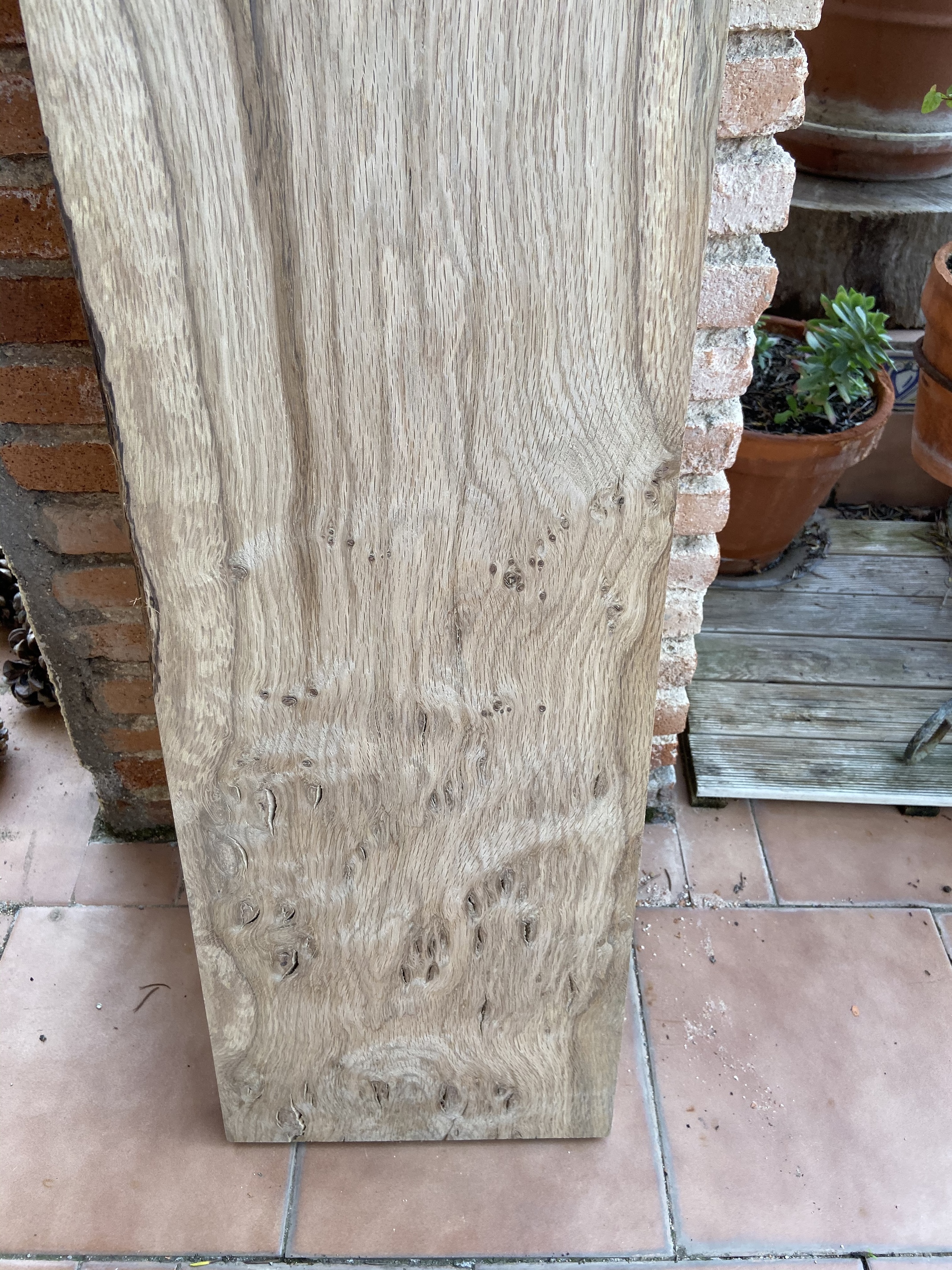

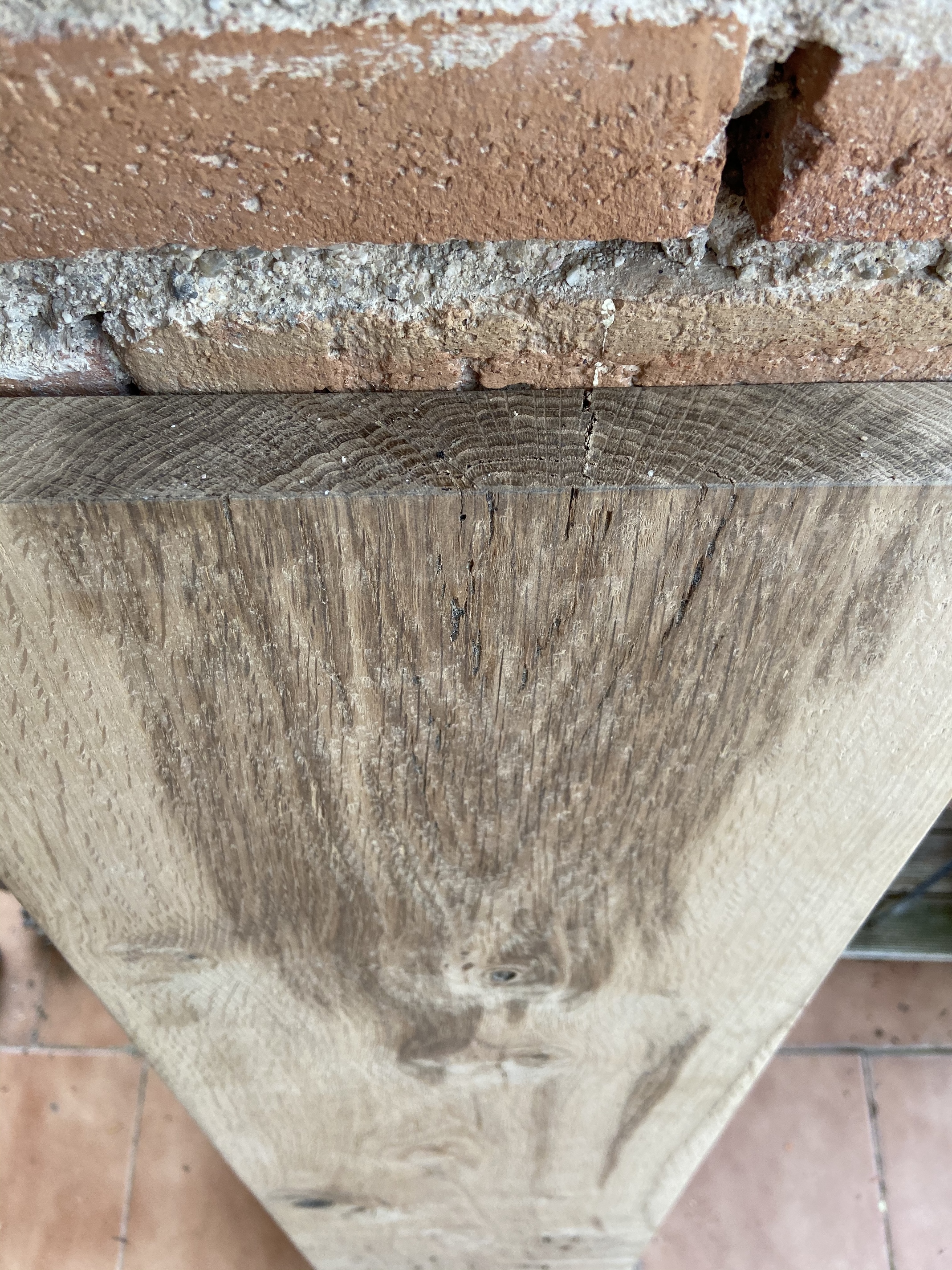

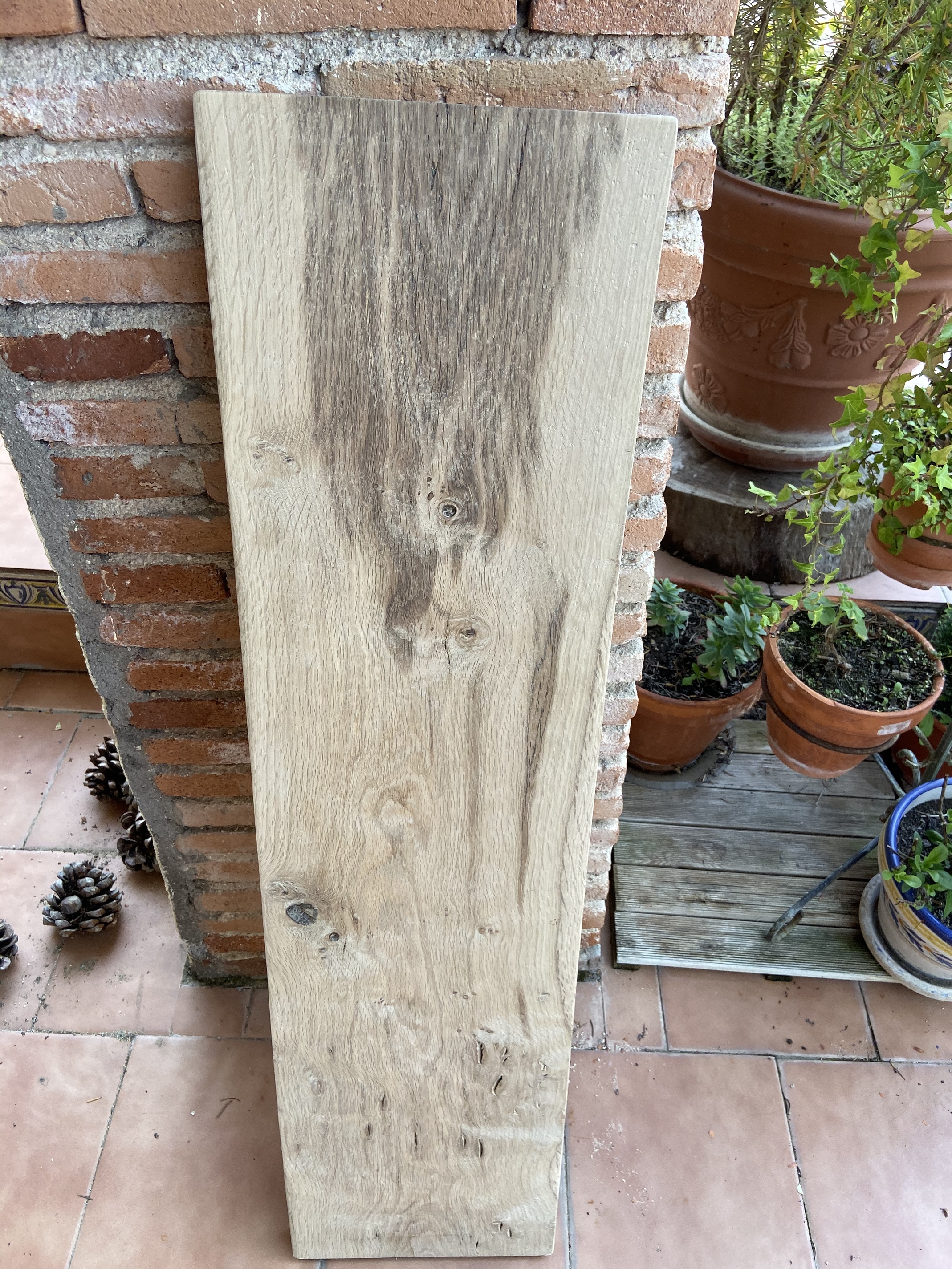

Hace 13 meses un familiar me corto unos tablones de un roble que llevaba cortado 2 años. Hace unos meses lo cepille y lo deje en un cuarto almacenado. Hoy lo cogí y no se si está bien seco o no al no entender. Si alguien me puede ayudar se lo agradecería.
Gracias de antemano
Salvo que el cuarto donde almacenaste las tablas tenga mucha humedad, con el grosor que se ve en las fotos está seco de sobra.

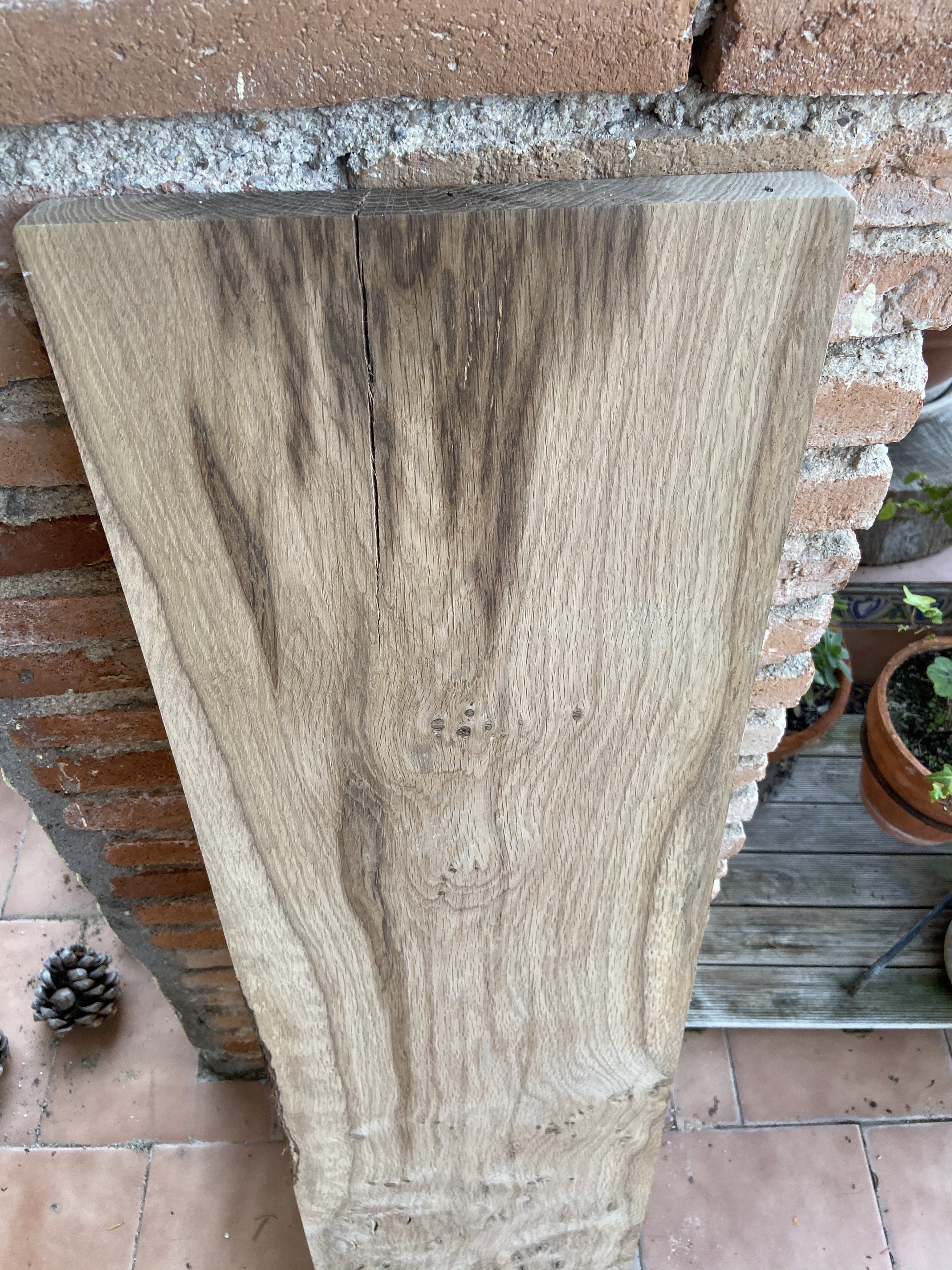

Ojo que tiene agujeros de carcoma.
antes de ningún acabado deberías darle un producto anticarcoma y meterlo con una jeringa en los agujeros.

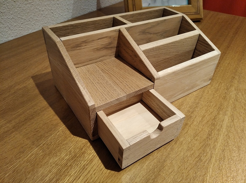

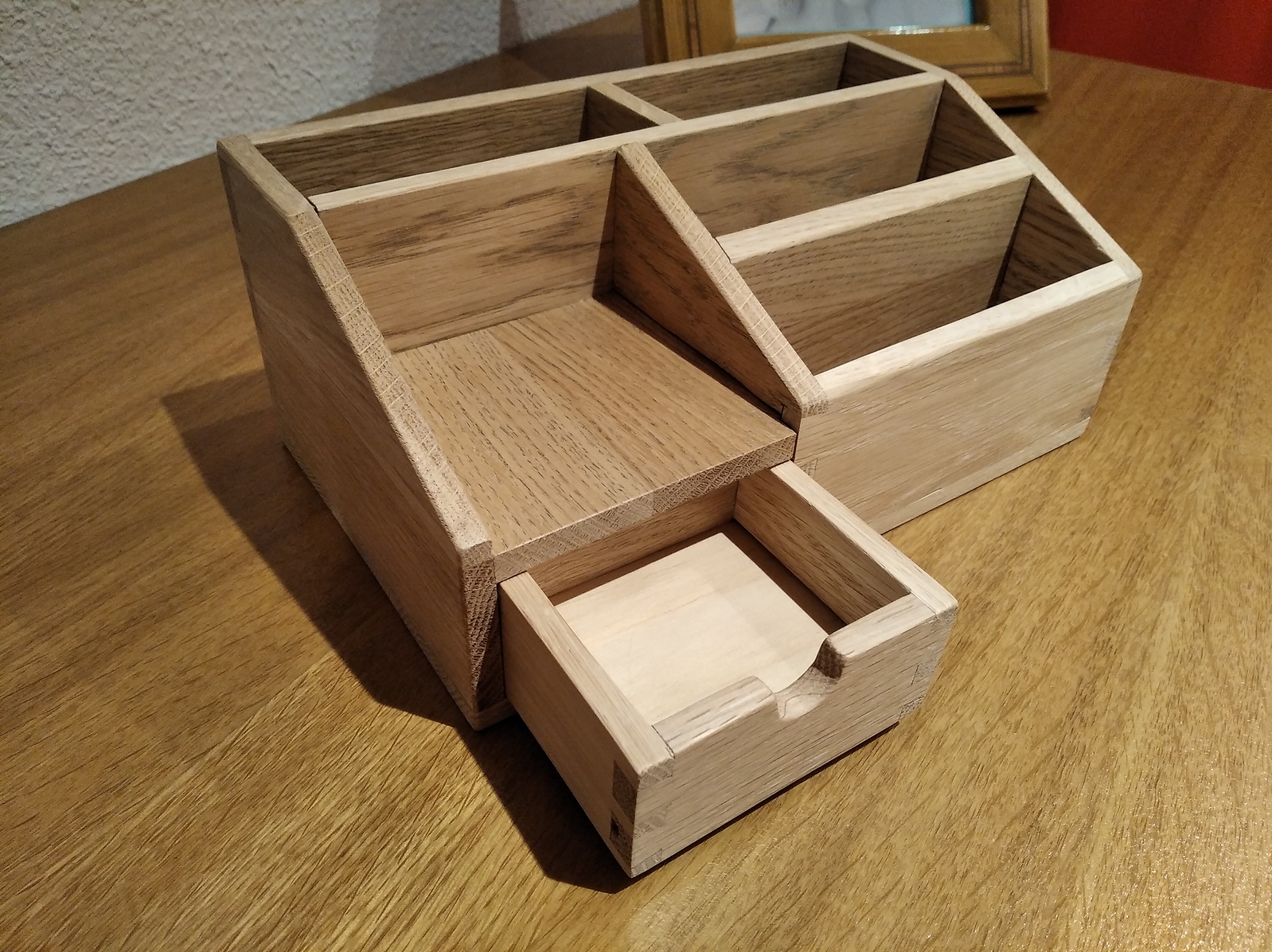

Tiene unos ojos de perdiz preciosos en la zona inferior. La albura no debería ser un problema si la tratas y proteges bien. Yo te hago un organizador de escritorio para los bolis del compañero Antonio
