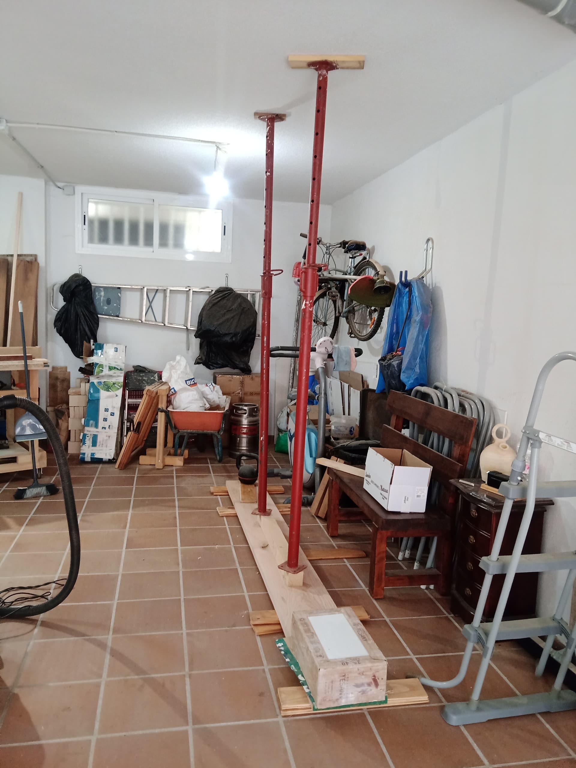

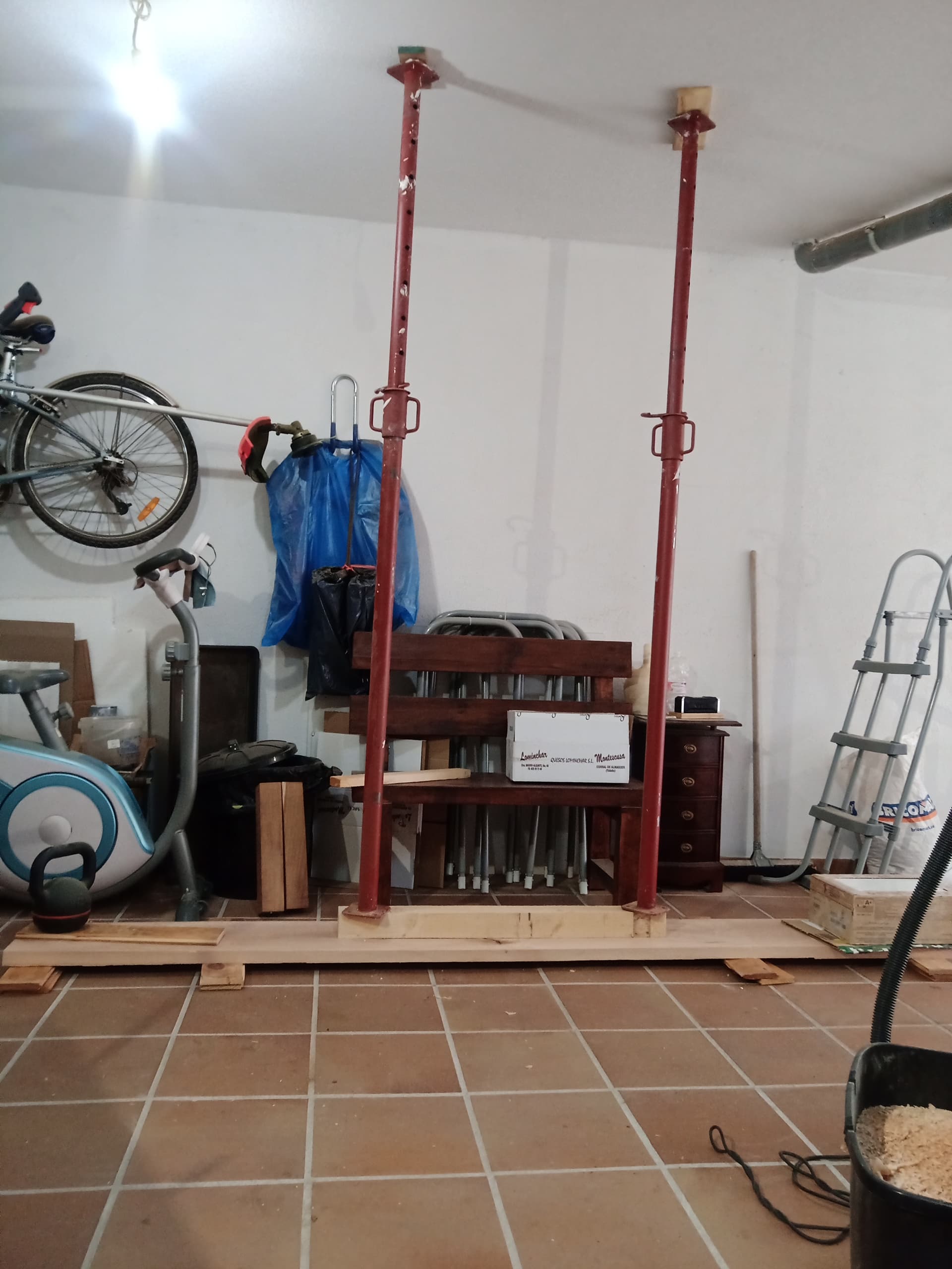

Buenos días, a mí me pasó lo mismo , cuando estaba preparando roble para hacer una mesa, tube que enderezarla con calor , humedad y unos puntales colocados desde el suelo al techo del garaje para enderezarla.
Cómo dice Ángel, cepillar menos grosor
:rofl: Que bruto!!!
Después no se volvió a torcer?
Una semana así…y quedó recta…:joy:
Forzarla sirve de poco, se termina doblando de nuevo al quitar los puntales, espero que tengas suerte.
