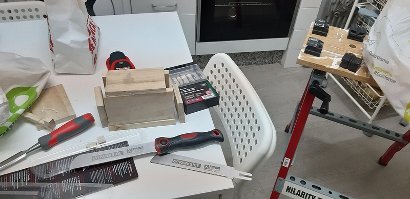

He comprado un serrucho japones del Lidl :smile:. Ha resultado ser más flexible de lo que me esperaba, pero por 6,99 € tampoco me arrepiento. Me servirá.
Lo siguiente serán unos formones, ahora tengo sólo uno de 18 mm, que me paso el día afilando con una piedra de esas de oxido de aluminio del chino, pero es lo que tenía. Jugando a que es un cepillo, sacando virutas de trozos de madra de palet.
Lo siguiente será un cepillo (un 4 o un 5). Tuve encargado in Faithfull n° 5, por consejo de un forero, pero en el último momento me arrepentí y lo devolví antes de que lo enviaran. Voy a empezar haciendo cosas pequeñas y, tal vez, un 4 sea suficiente.

De los pocos que he visto entre ellos los del lidl flexan todos … hay que coger el “truquillo” cortan hacia atras. En vez de intentar cortar como los serruchos simplemente pon un dedo al pie de la hoja y desliza hacia a ti luego hadelante con la punta hacia arriba…
