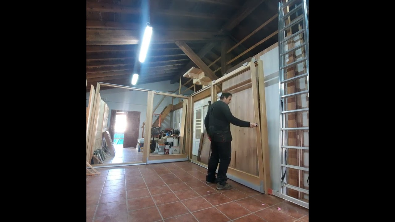

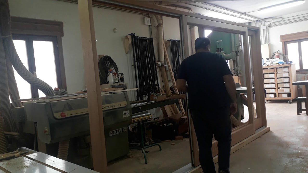

@Leandrinho utilizo herrajes de AGB o Maco principalmente. Hay muchos tipos de apertura, es muy comun colocar herraje osciobatiente. Hace años se hacia menos pero hoy dia casi todos los proyectos exigen herraje oscilobatiente. Se pone mucho tambien correderas para grandes ventanales, bien con osciloparalelas o con elevadoras
Elevadora
Osciloparalela
