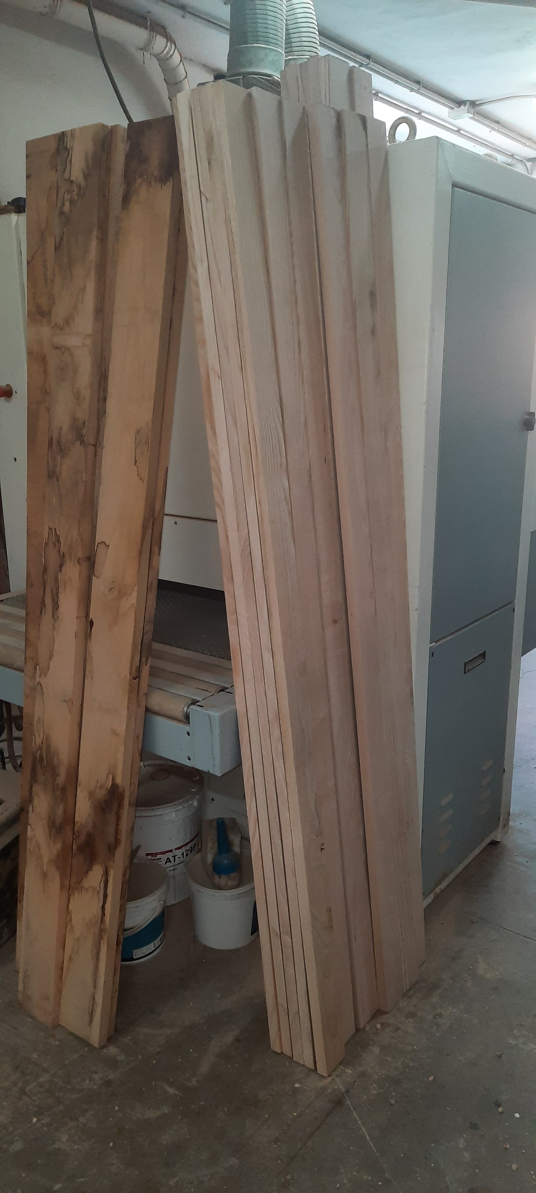

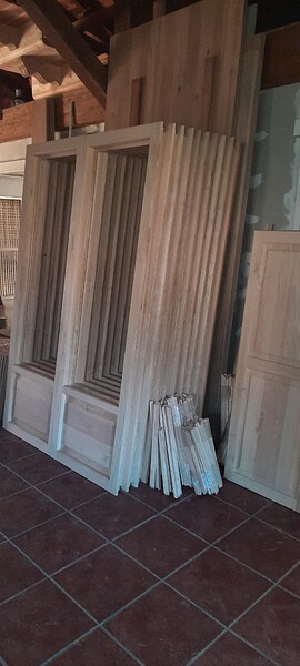

Llevo unos dias preparando madera de castaño para posteriormente fabricar balcones y pense que quizas os guste conocer como es el proceso del laminado de los perfiles que finalmente formaran tanto los marcos como las hojas de los balcones.

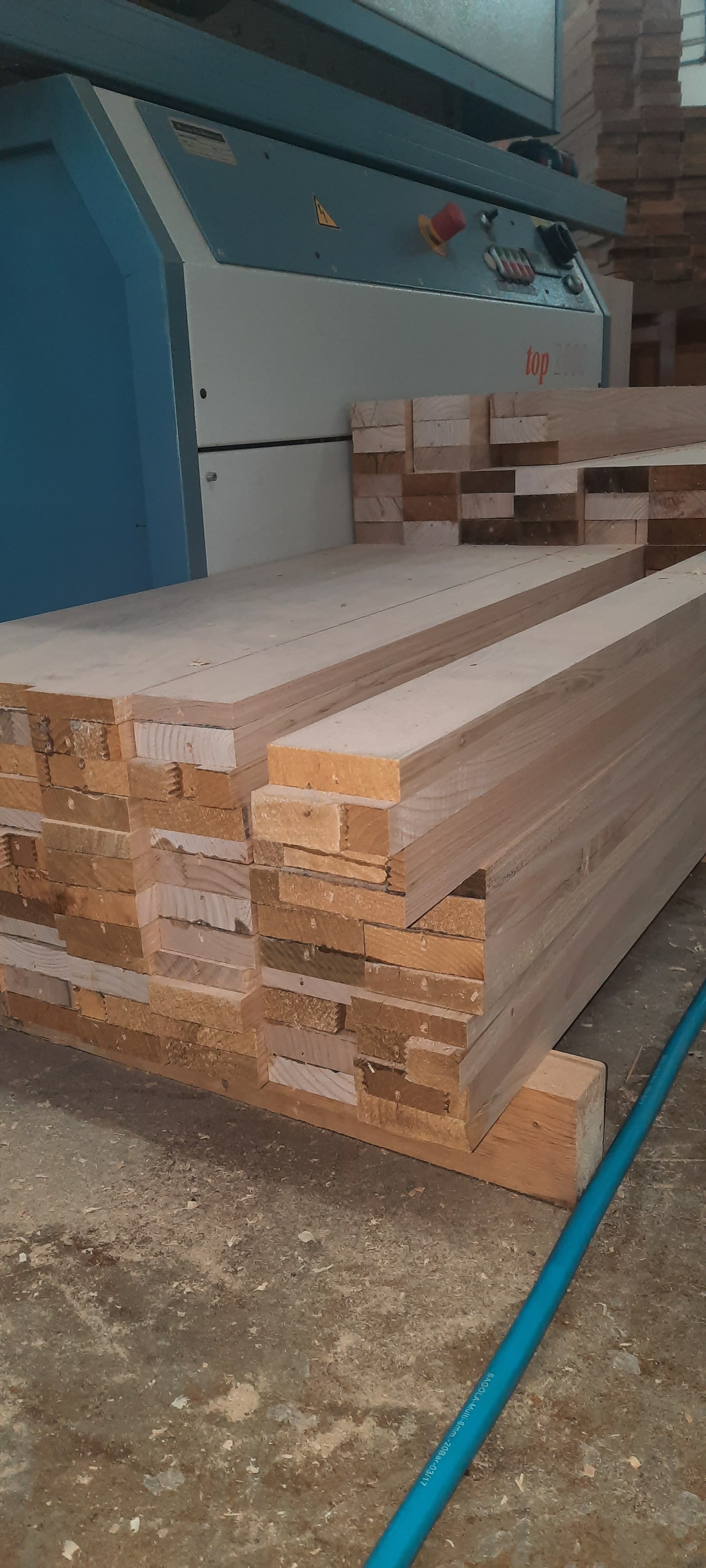

Comenzamos por deshilar las tablas de castaño a la medida de ancho deseada. En nuestro caso marcos de 70x80 (4 capas de 75x21) y hojas de 85x70 (3 capas de 90x24). Verificamos que la madera esta entre 6 y 8% de humedad.

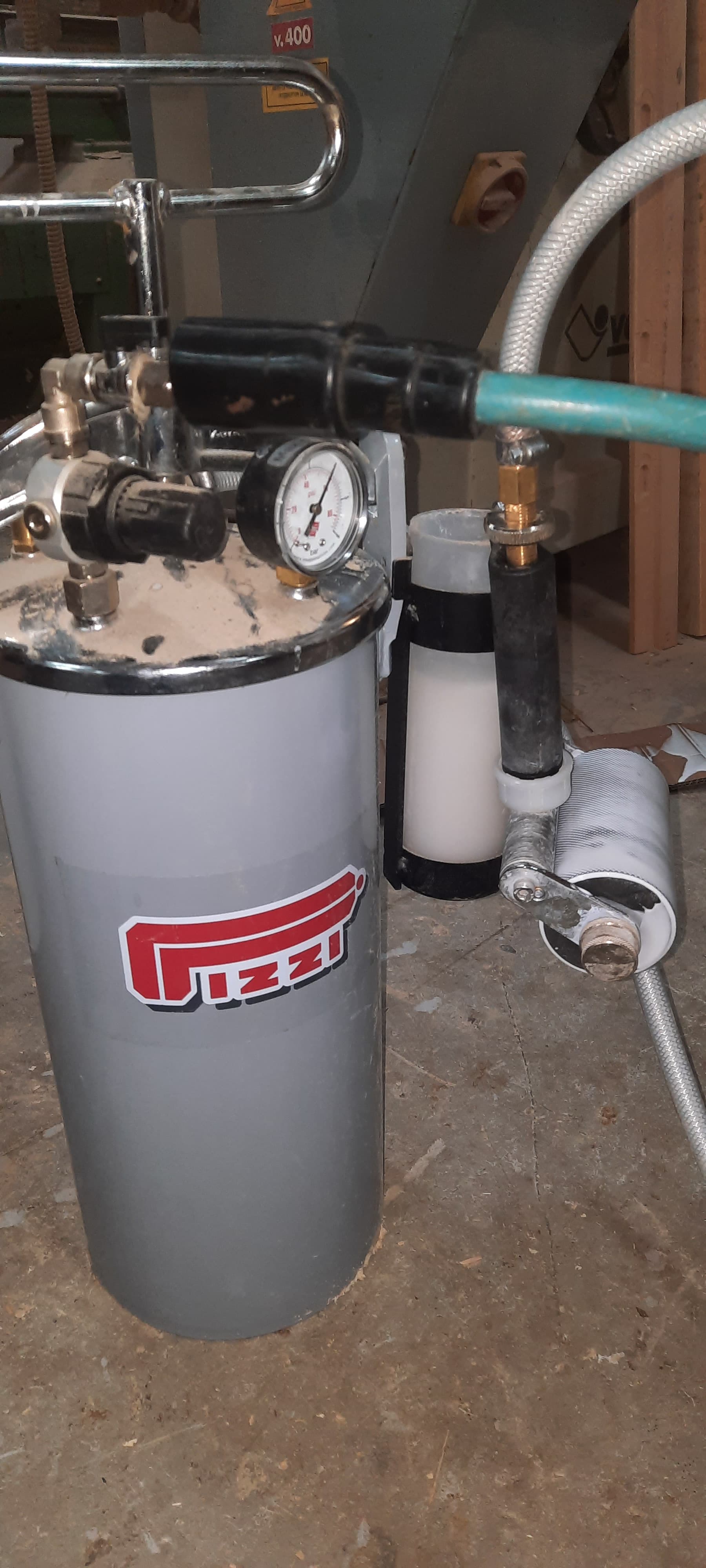

Con ayuda de un calderin de presion aplicamos cola blanca D4 a rodillo a las tablas, colocando las mejores caras al exterior y metiendo en el interior las peores tablas, tratando de colocar las torcidas contrapuestas unas con otras
De esta forma mejoramos muchisimo la estabilidad de los perfiles, pudiendo hacer secciones de hasta 80 mm de grueso en nuestro caso, cosa que con madera maciza, al menos en castaño, es practicamente imposible. Es un proceso laborioso pero entretenido a la vez…

…me ha llamado la atención lo del calderín de presión. Supongo que es para que no te queden burbujas de aire con el pegamento.
El calderin lo uso para dar cola muy rapido, con un rodillo. Prenso aproximadamente 1 metro de cada vez, lo que supone dar cola a unas 40 tablas de 250x10 cm cada vez. Por eso hay que dar cola con algun sistema muy rapido porque solo puedes apretar cuando llegues a 1 metro de altura en la prensa y si no lo haces rapido se secan la primeras. Podria hacer series mas pequeñas, pero tardaria mas. Cada dos horas aproximadamente hago una prensada
