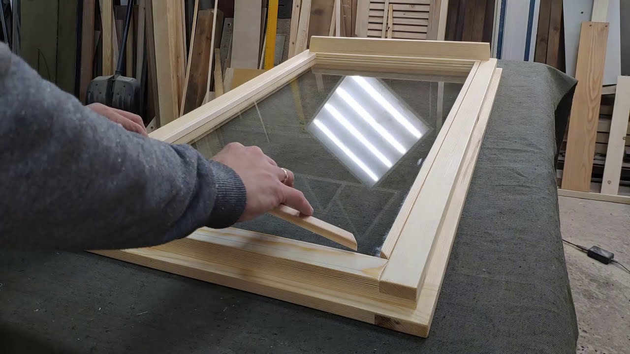

Pues e buscado muchas veces un video bueno de carpinteria fabricando una ventana con herramientas normales, no con grandes maquinas, y no encuentro nada nunca, a lo sumo algun video de un americano haciendo una ventana para su taller, pero muy basico eso para hogar no vale.
pues hay cosas
lo mas complicado en caso de ser ventanas con diferentes perfiles es hacer las contras en el espigado,pereo hay soluciones como hacer las ventanas en ves de espigar con contramoldura es hacer las juntas en inglete,

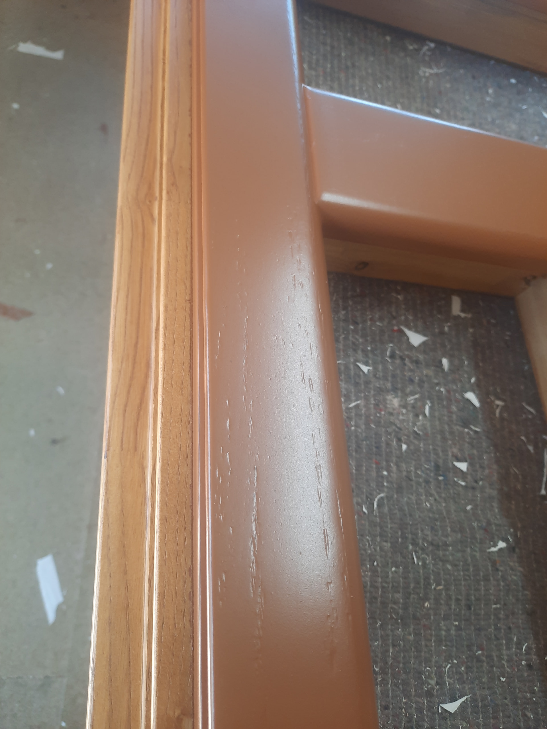

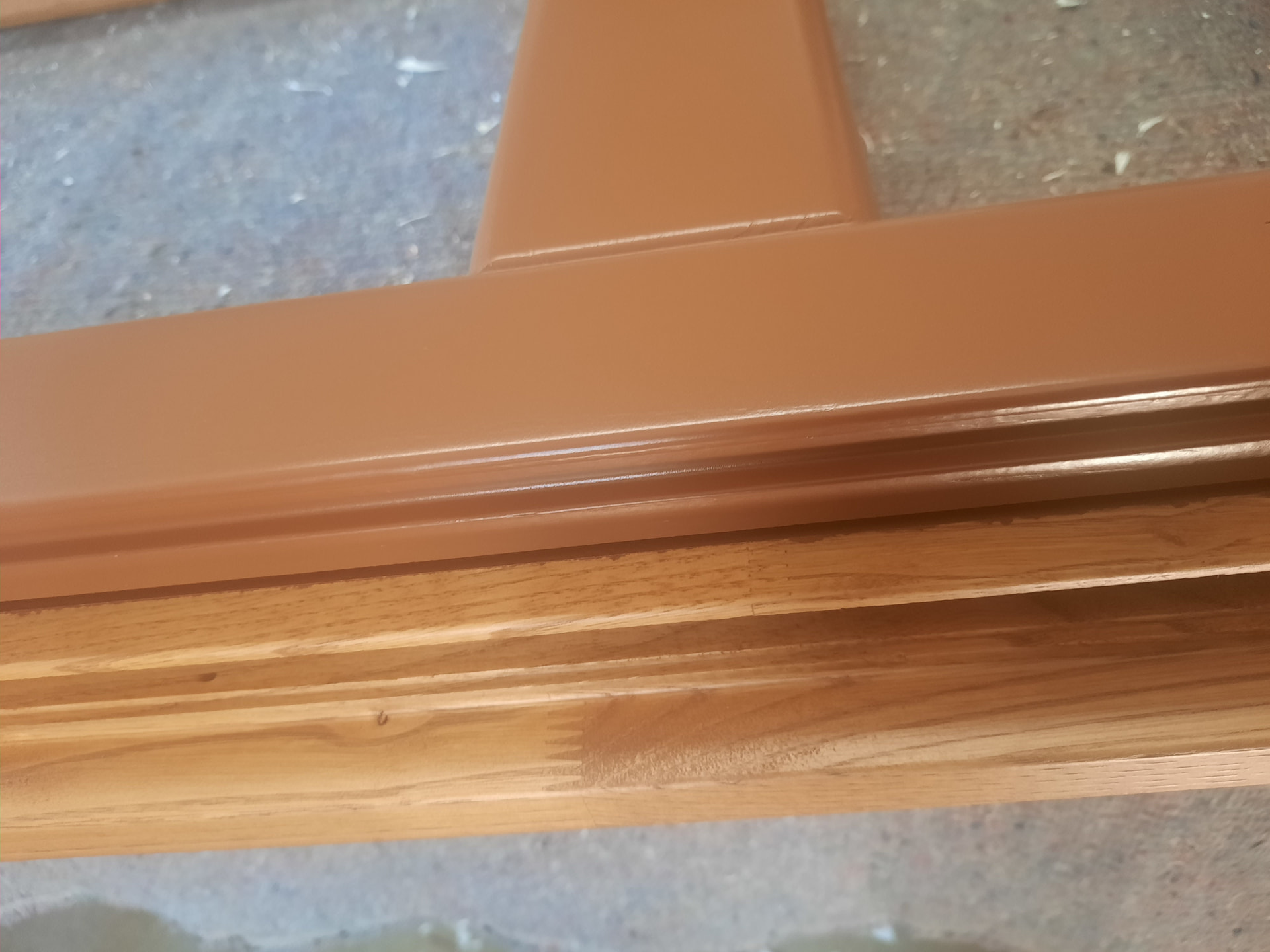

Un acabado que se usa mucho en mi zona para ventana de madera, sobre todo en rehabilitaciones de edificios antiguos, son los acabados opacos en el exterior y traslucidos para interior
Subiendo: 1000101057.jpg…
Dan mucho trabajo porque hay que encintar la ventana pero cuando toca es lo que hay…
Y sobre iroko metes lo mismo?
