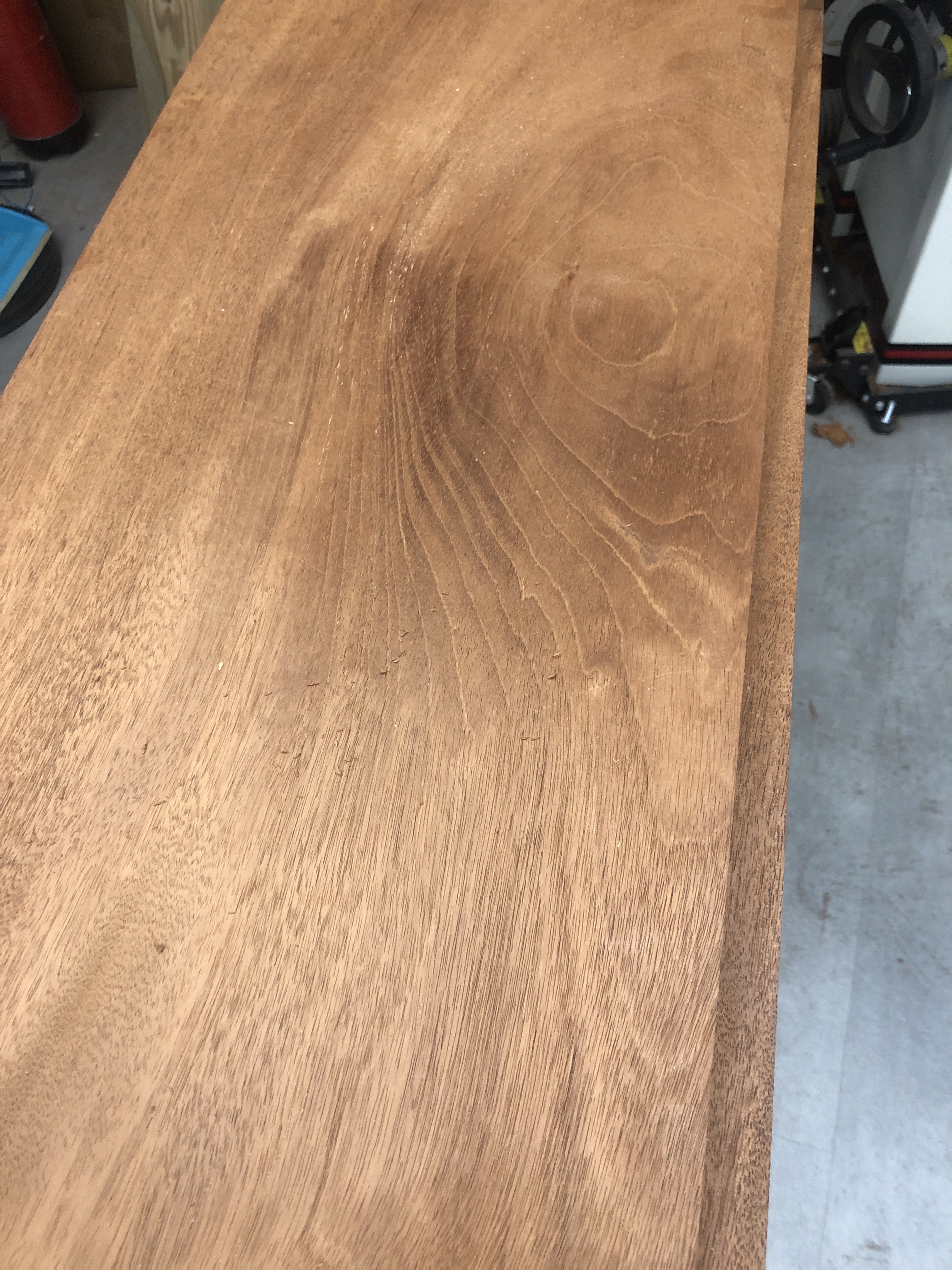

Échate unas fotos de esa caoba y te lo digo.
¿Cómo negarse? :grinning:

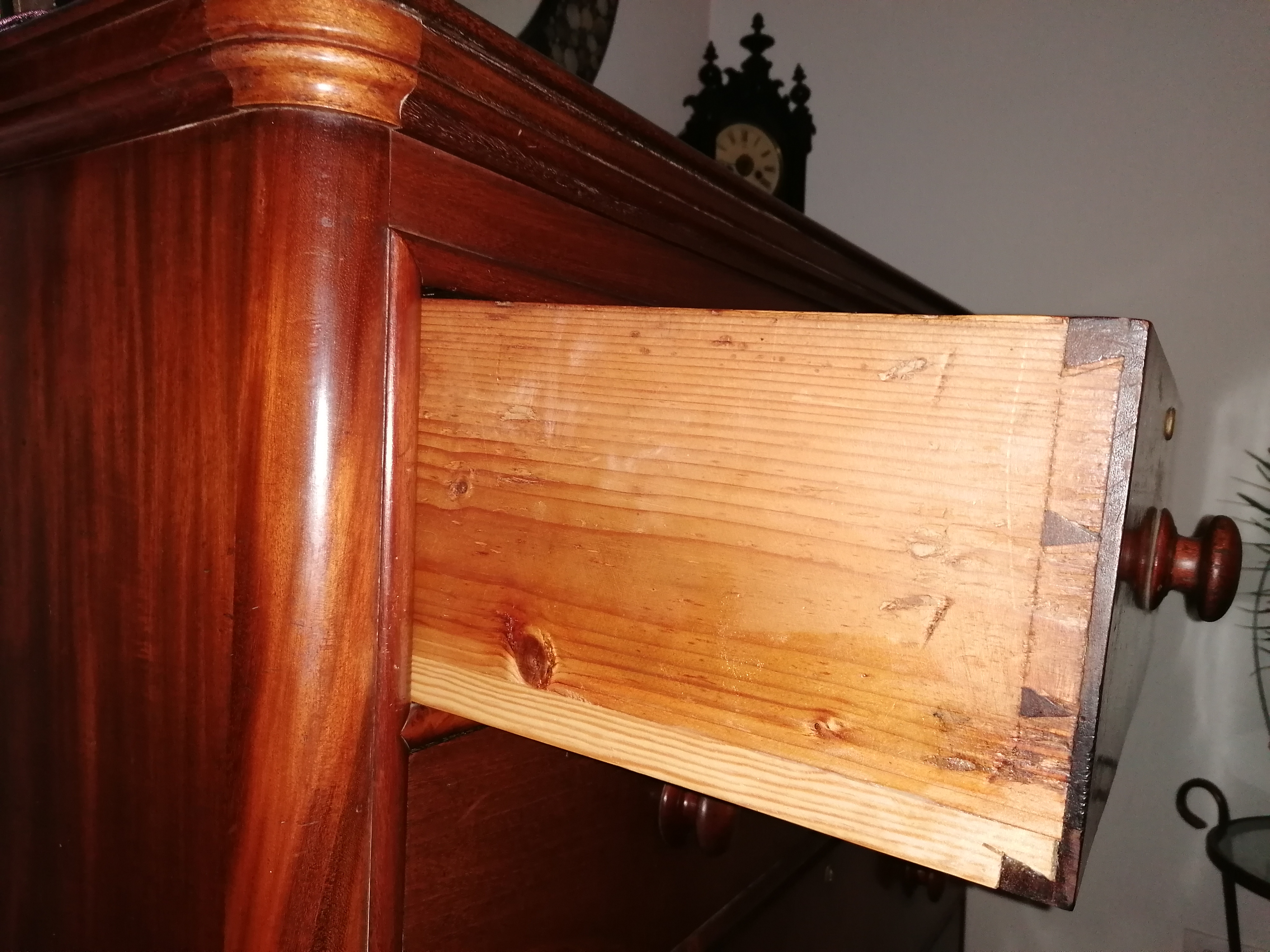

El el taller de mi padre se restauraron decenas de muebles victorianos de caoba , procedentes de Gibraltar, y todos tenian los interiores de pino

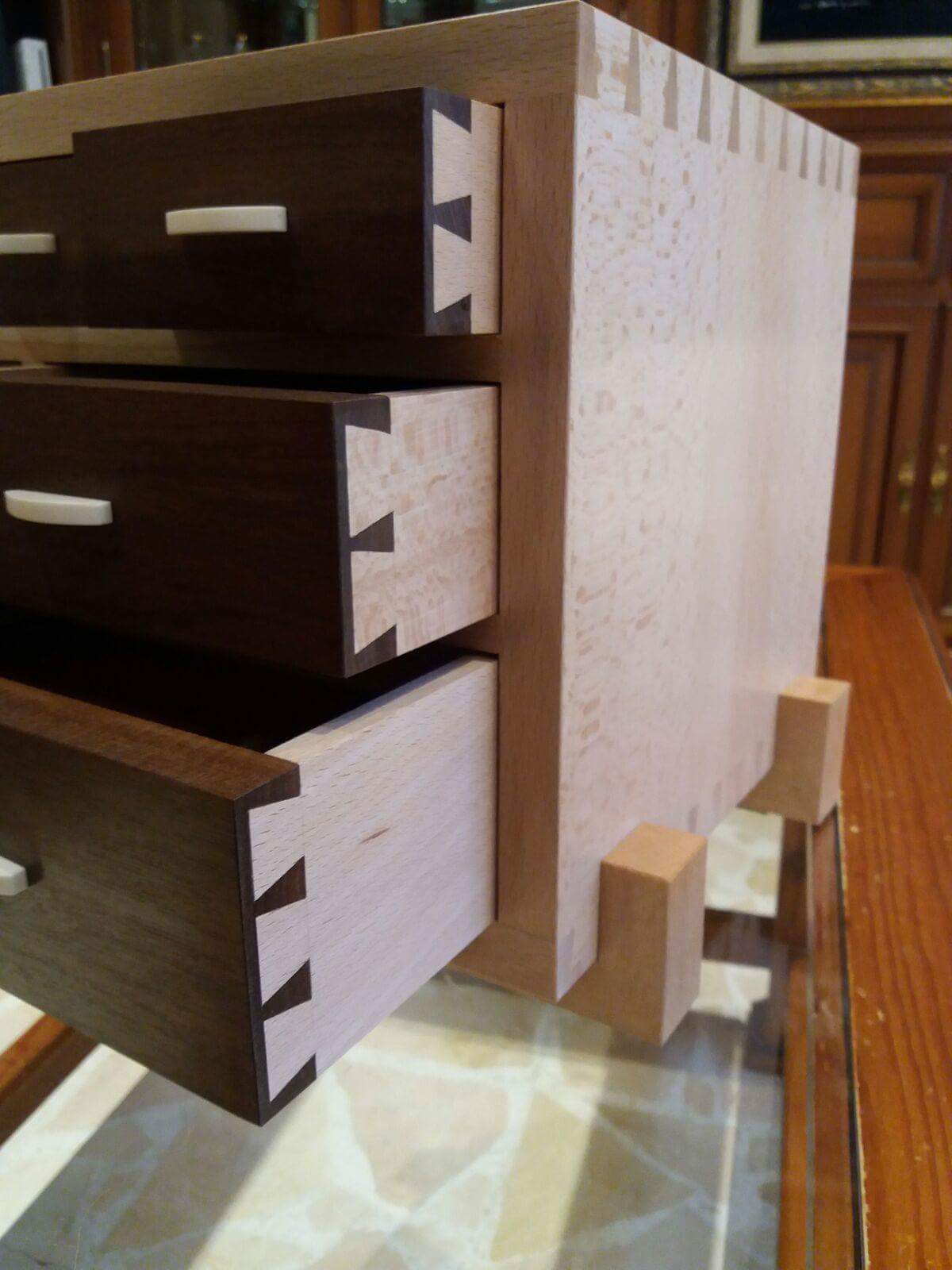

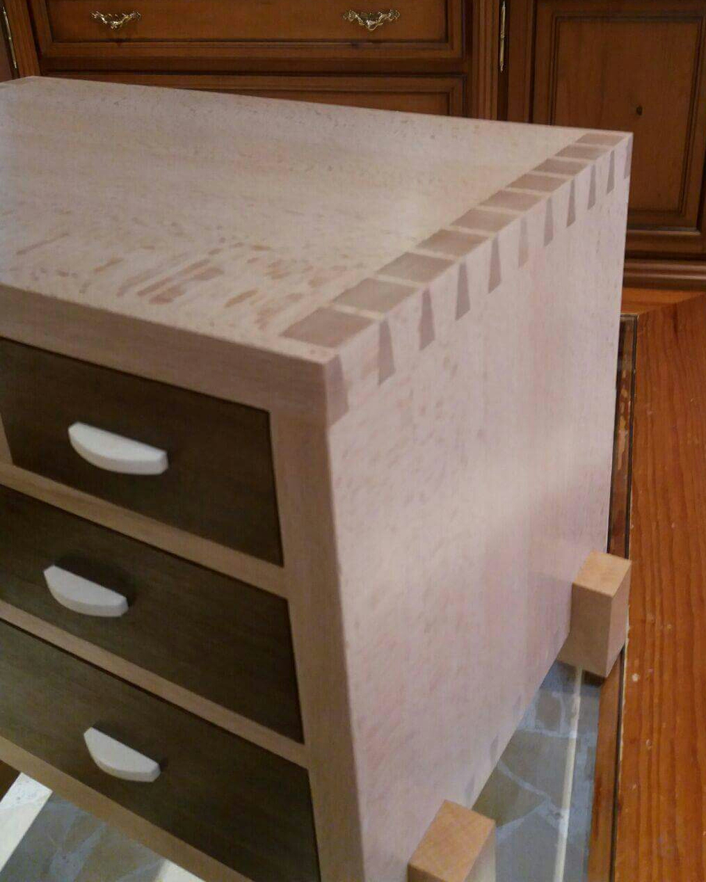

Este mueble lo hice con haya blanca para gualderas y frentes de mansonia. Además eran unos tablones de haya destinados a estructuras para tapiceria.
Por cierto y hablando de olores, la mansonia huele fatal…

Y aqui una foto de la comoda de mi casa, de la misma procedencia que te comenté.
En mi caso son maderas de embalajes de época, aun se ven los restos de algun que otro rotulo pintado
La parte inferior es de otro color porque hubo que rehacer los bajos de todos los cajones por el desgaste
