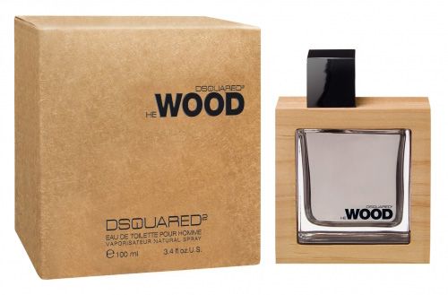

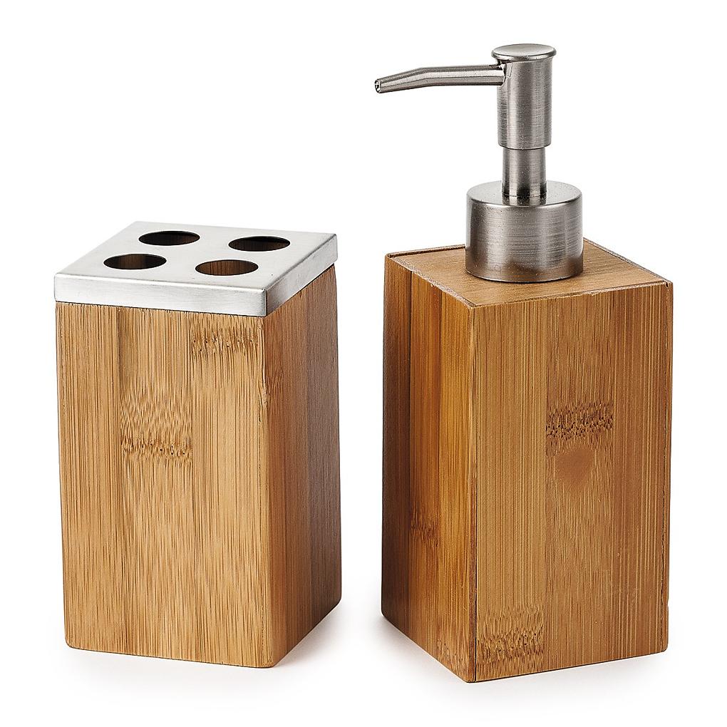

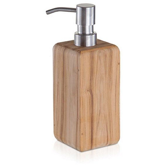

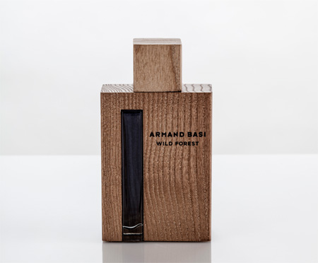

Pues ya llevas razón. En ultimo caso habia pensado en comprar algun dispensador tipo jabon de manos en aliexpres y forrar el envase con madera
tipo esto
