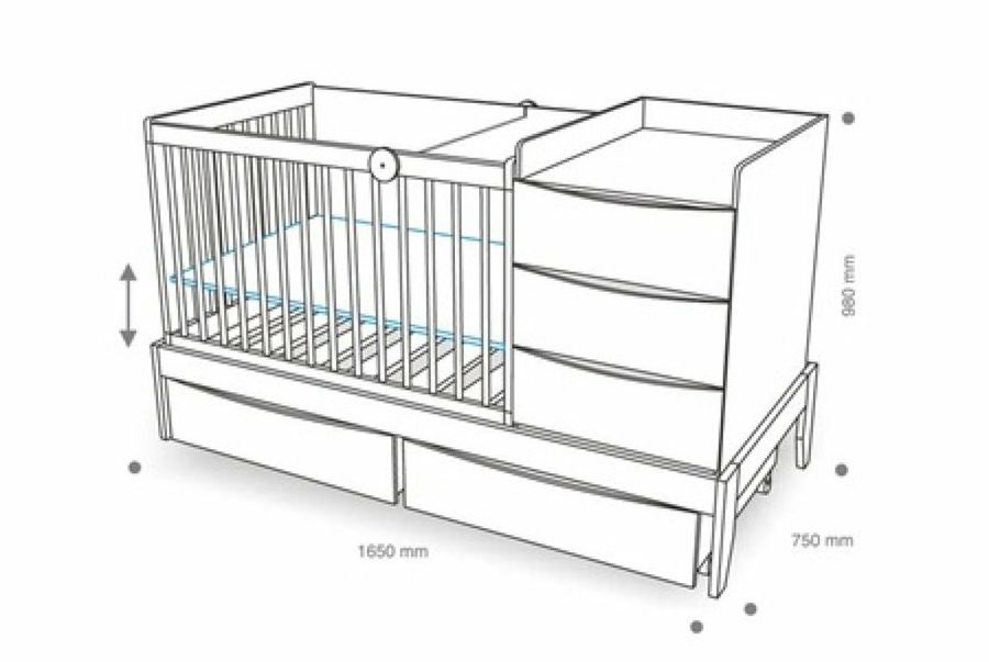

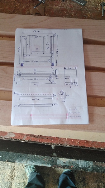

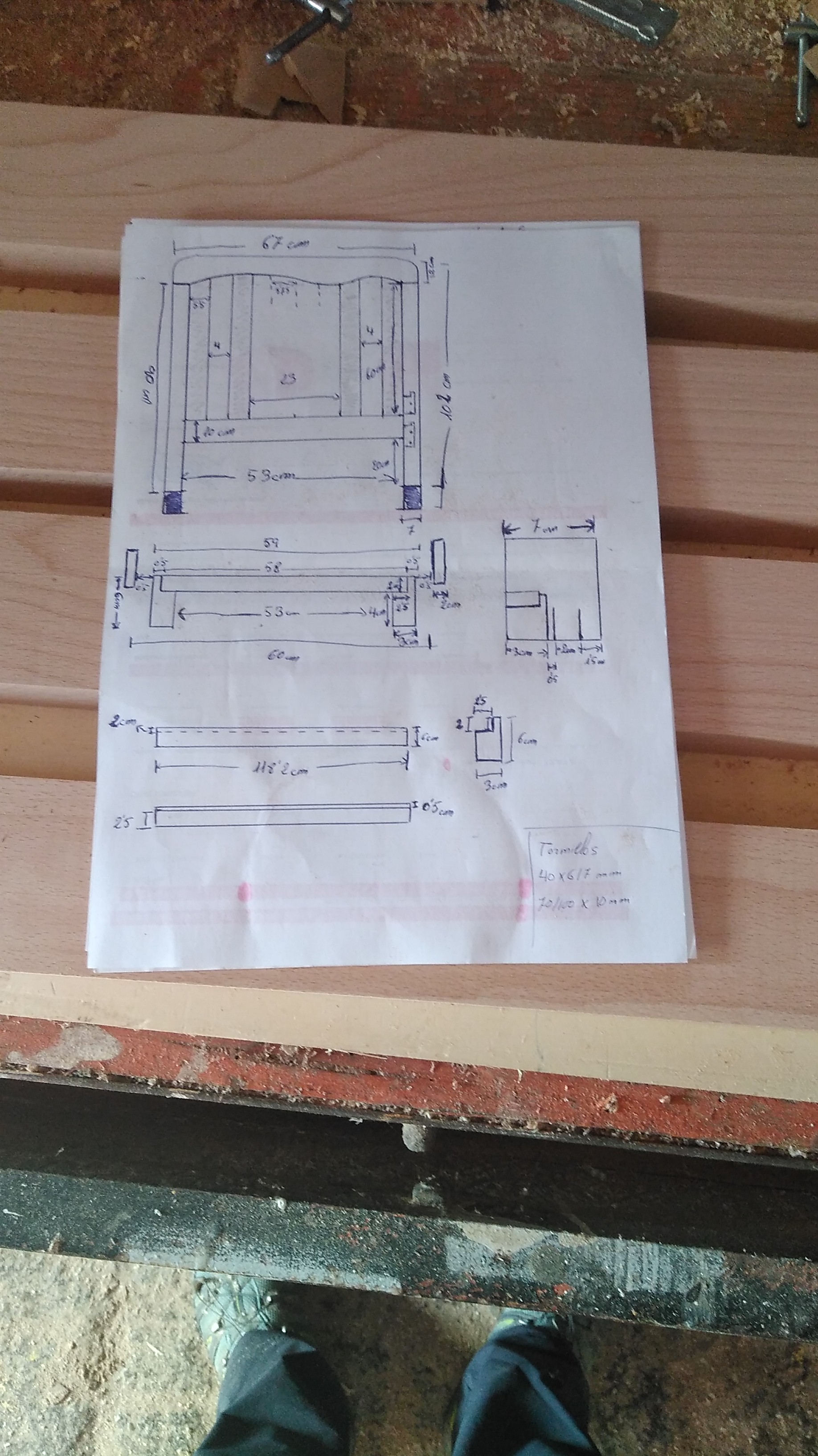

Pues nada, ya estoy manos a la obra. Ya tengo todo lo que necesitaba para la cuna, madera, tornillos y sobre todo planos. Y segun estan las cosas, tengo mucho tiempo libre.
Ya metido en faena.

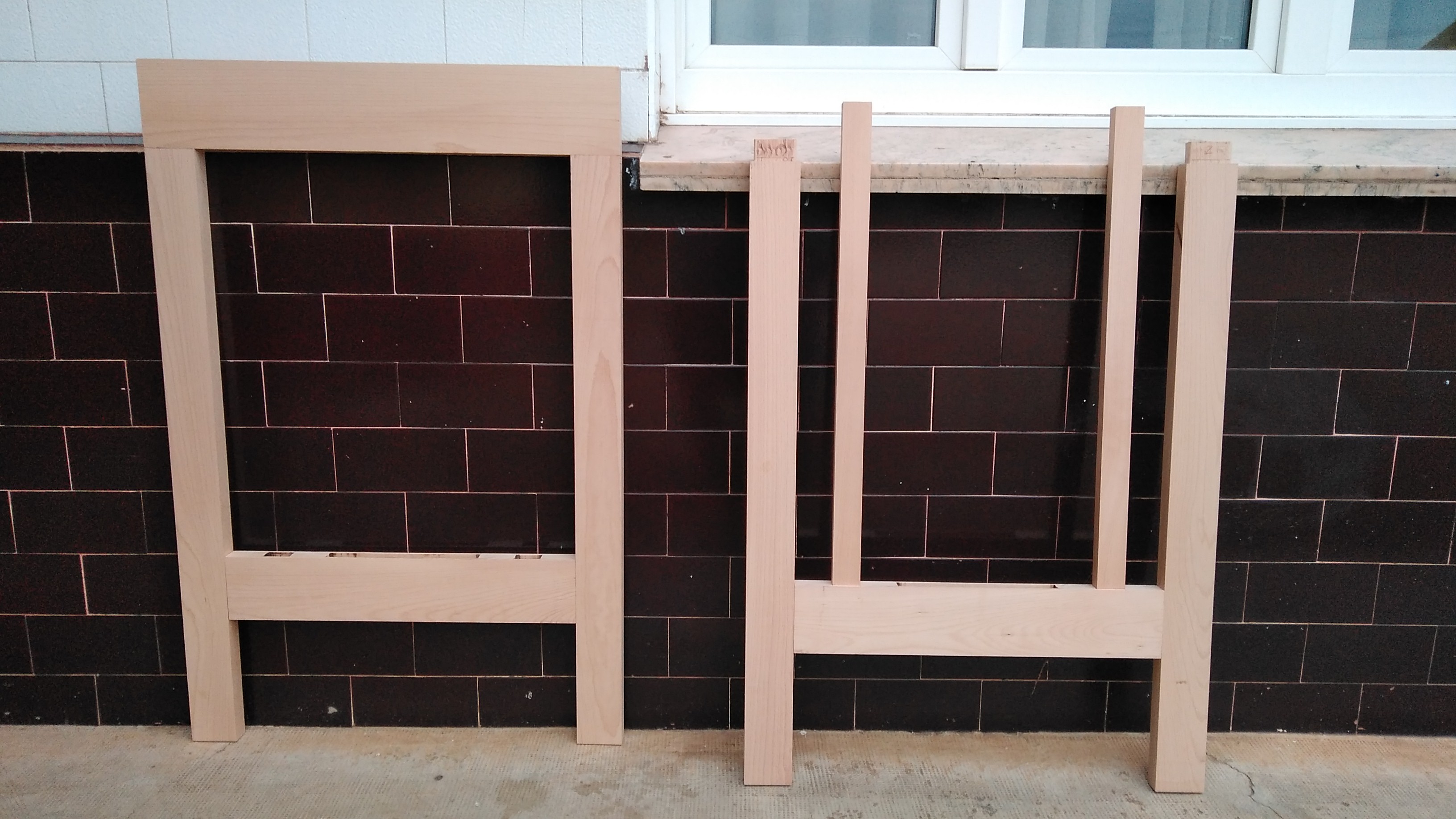

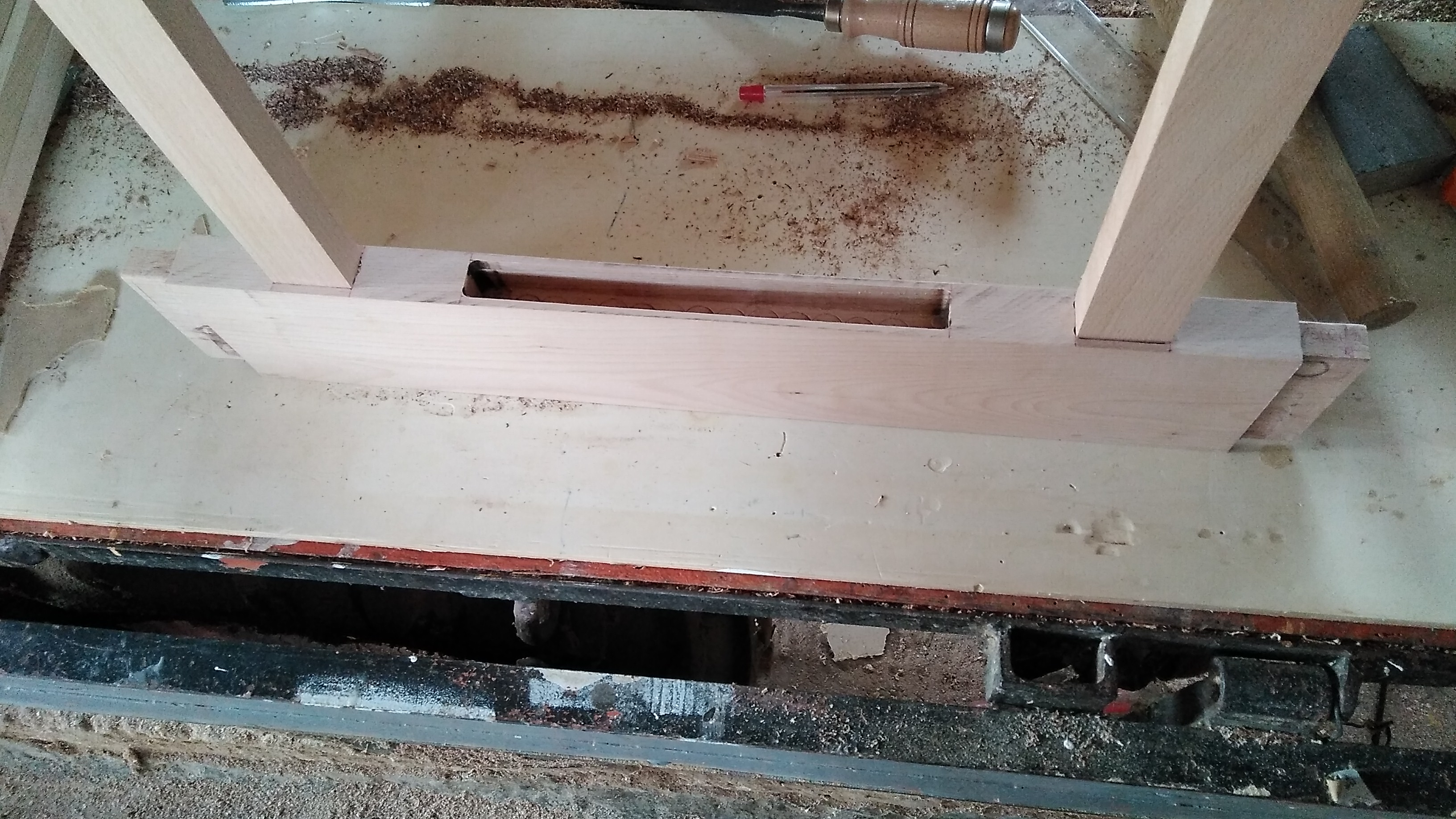

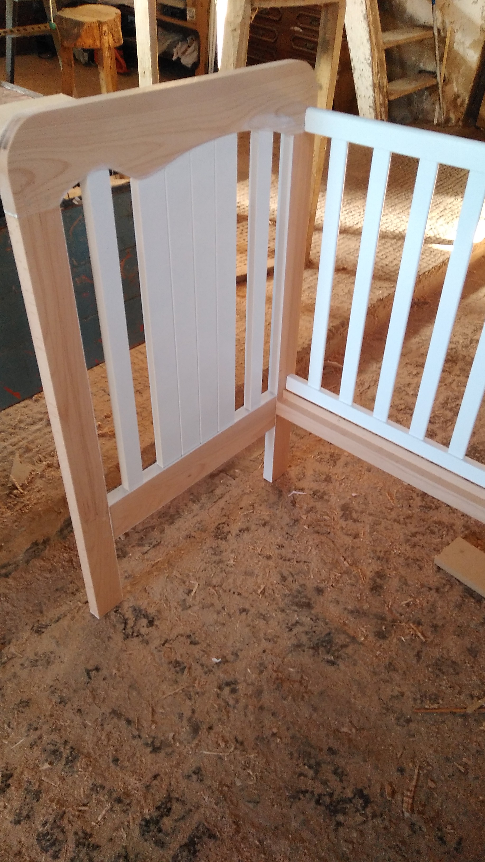

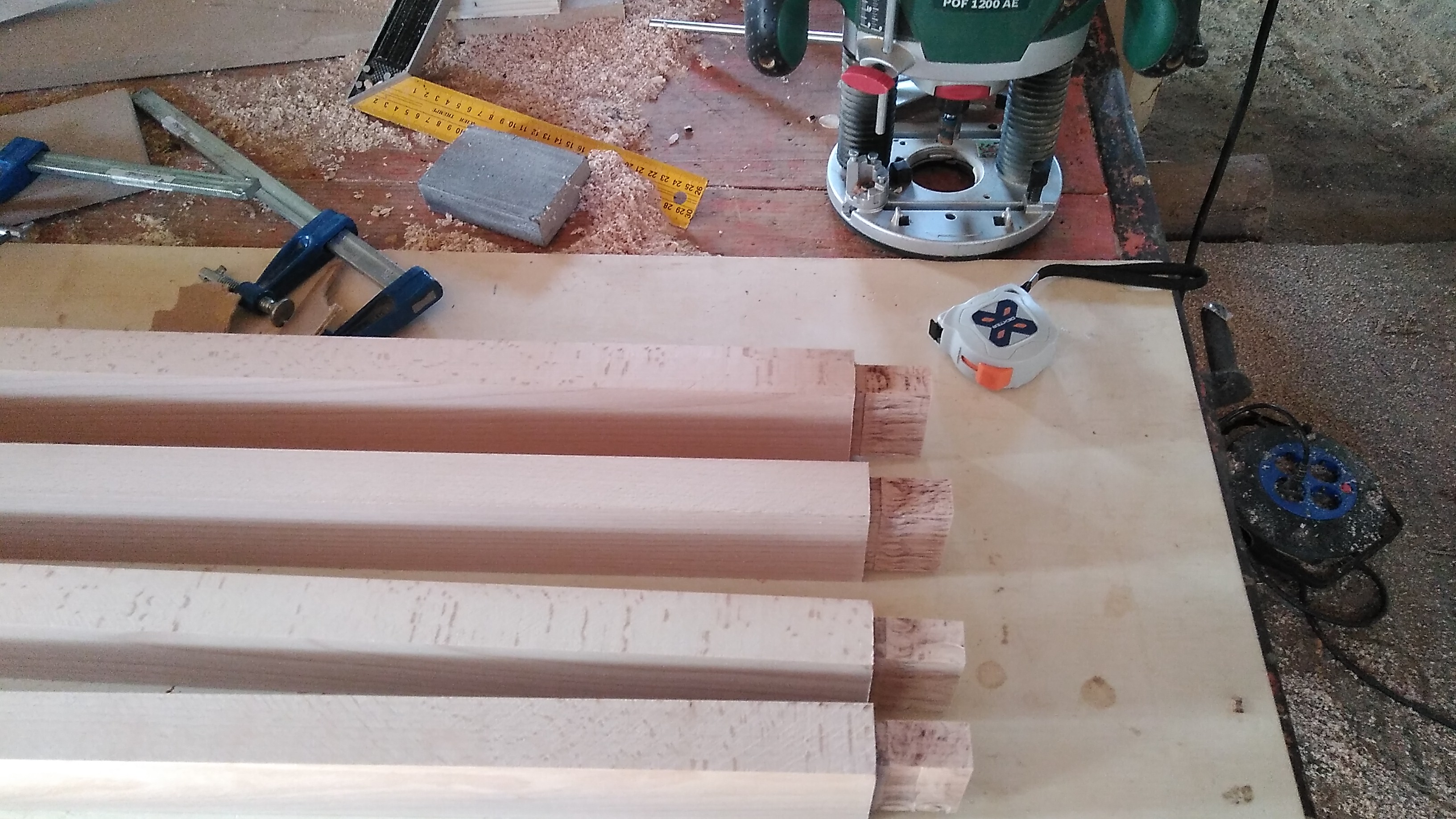

Una prueba de los primeros ensambles.
11 Me gusta
Sigue avanzando por buen camino.

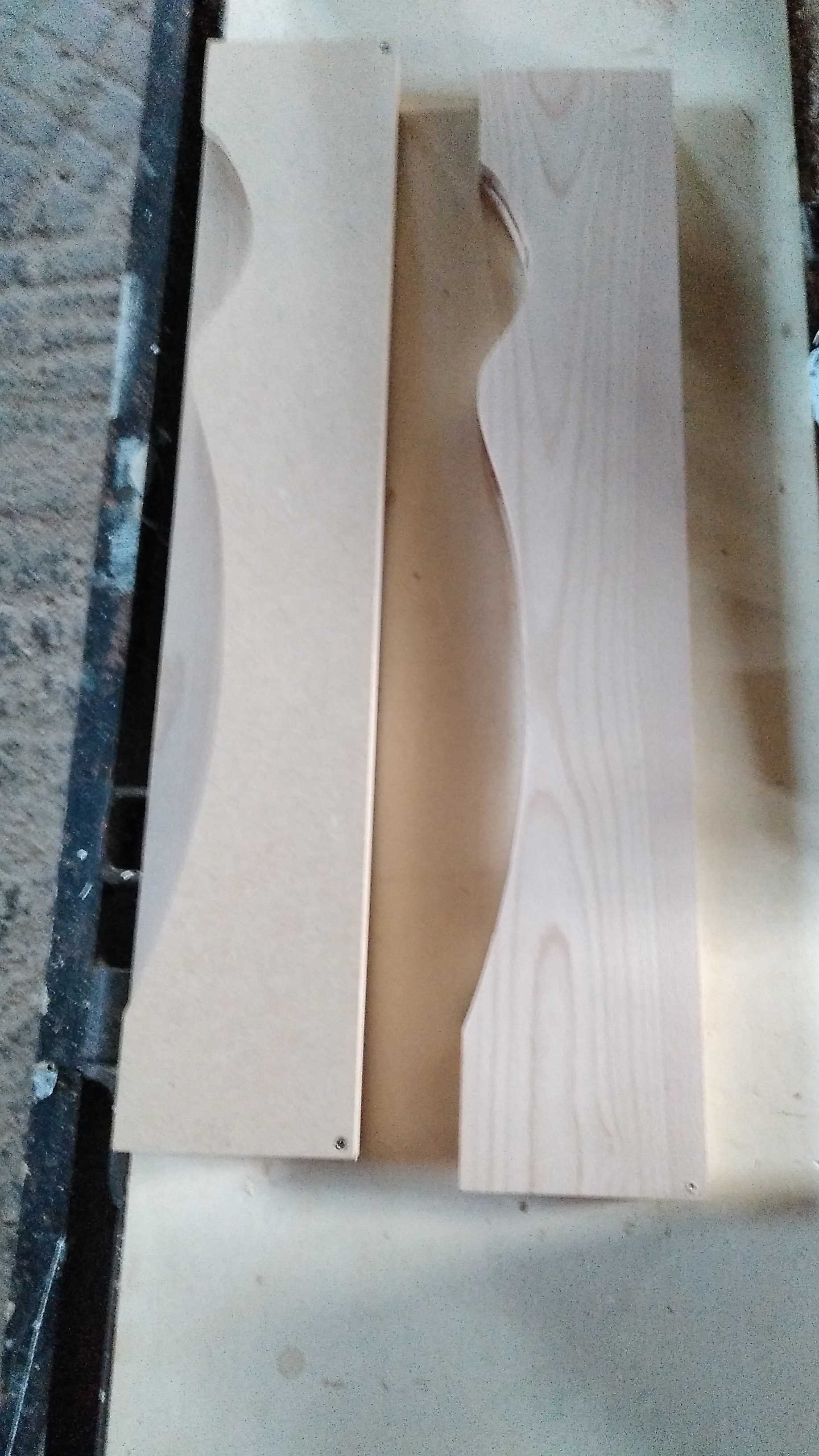

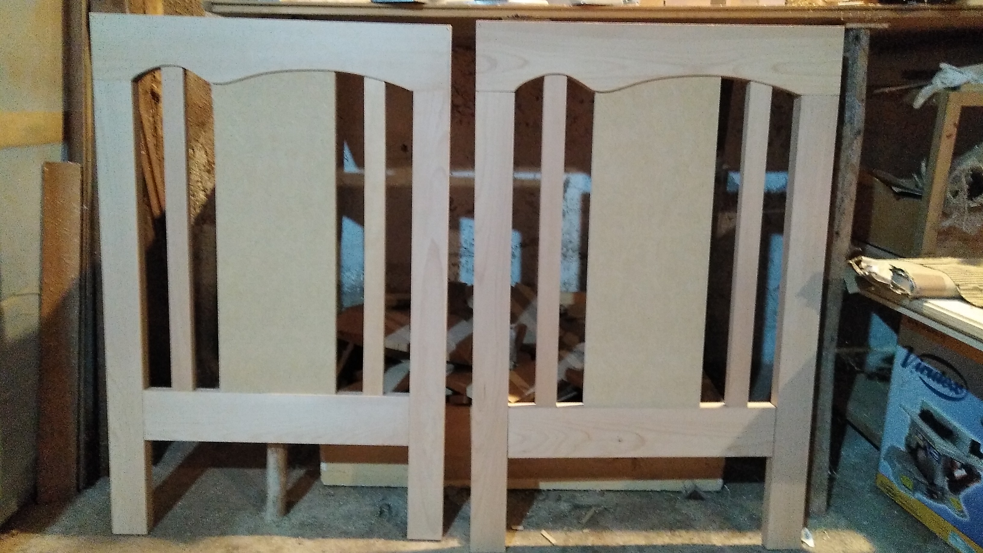

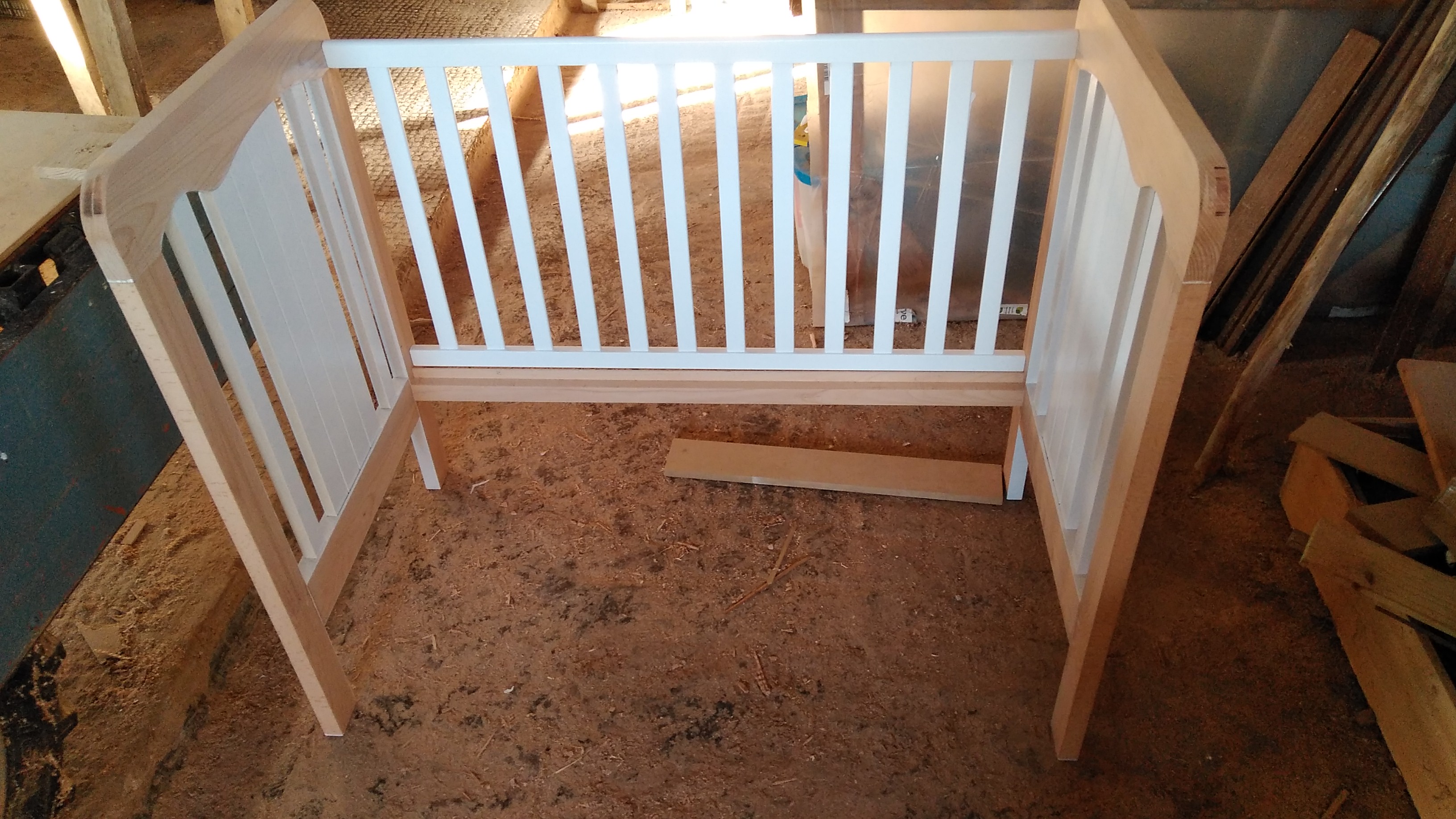

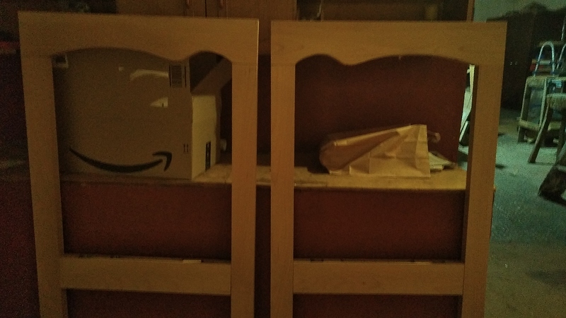

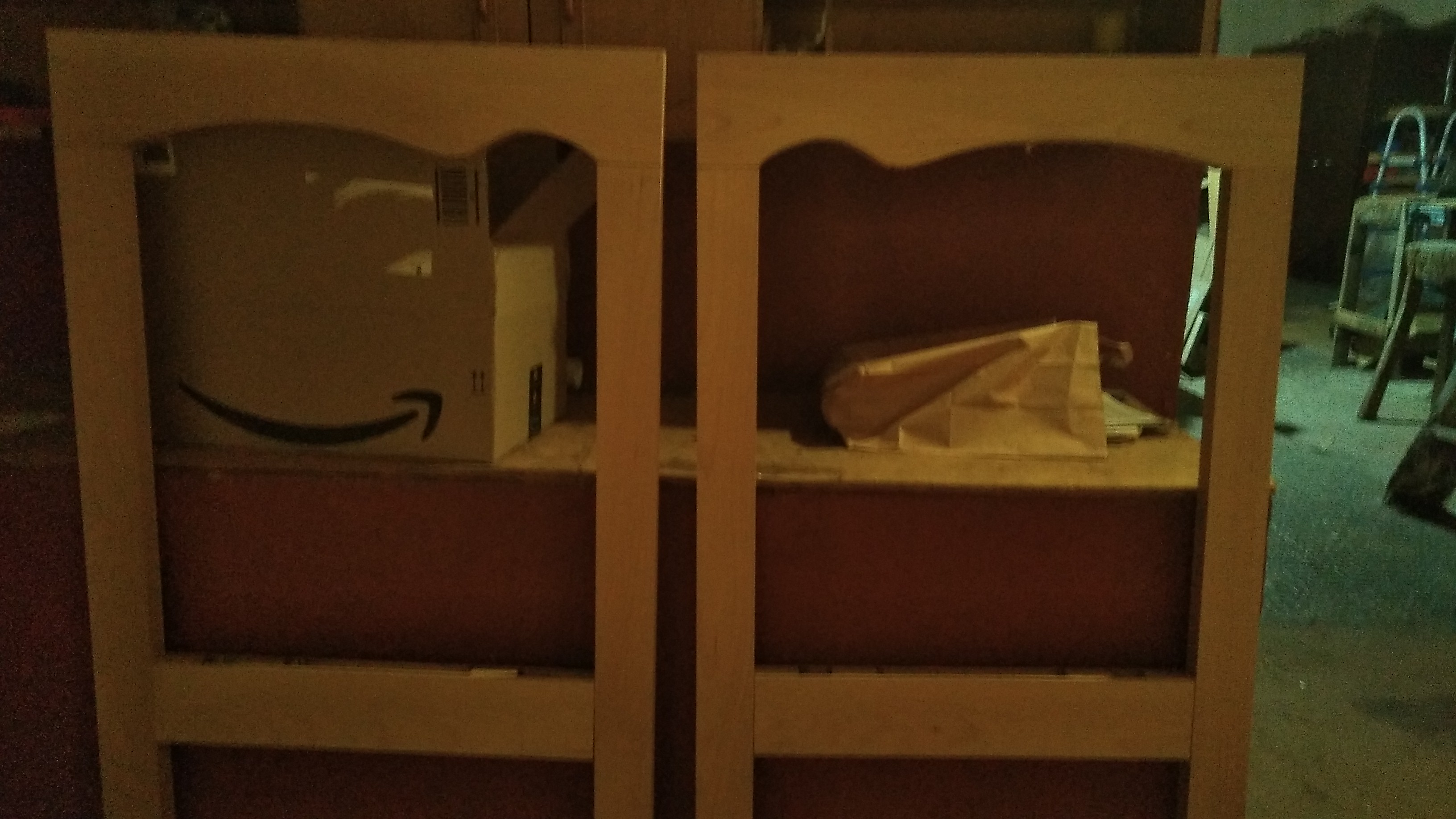

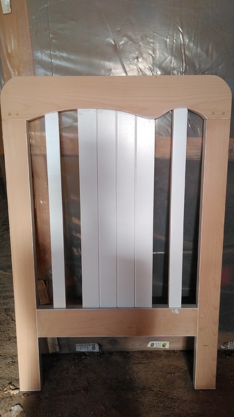

La parte superior no me gustaba recta, asi que me hice una plantilla y asi quedo.
Muy bien, se ven buenas manos.
Lo sigo con atención.

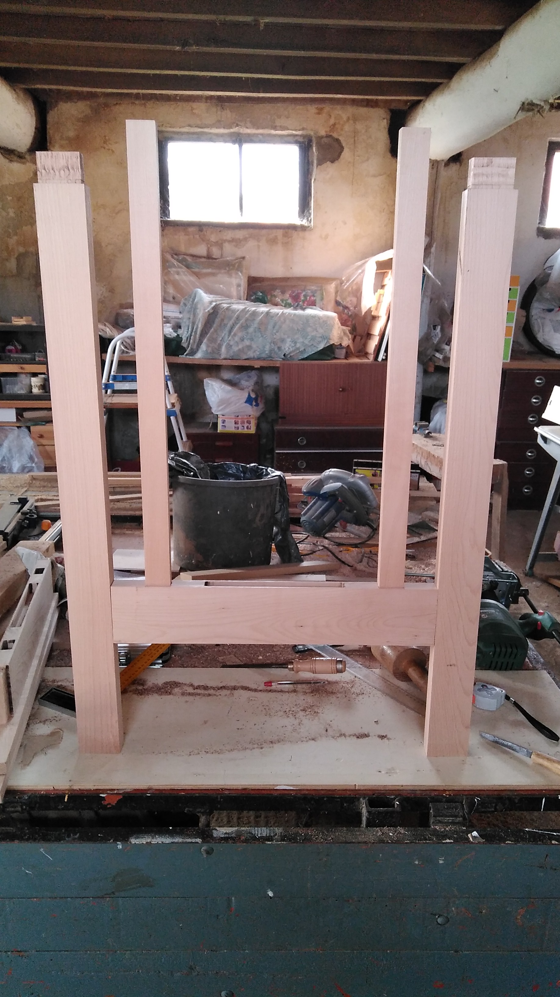

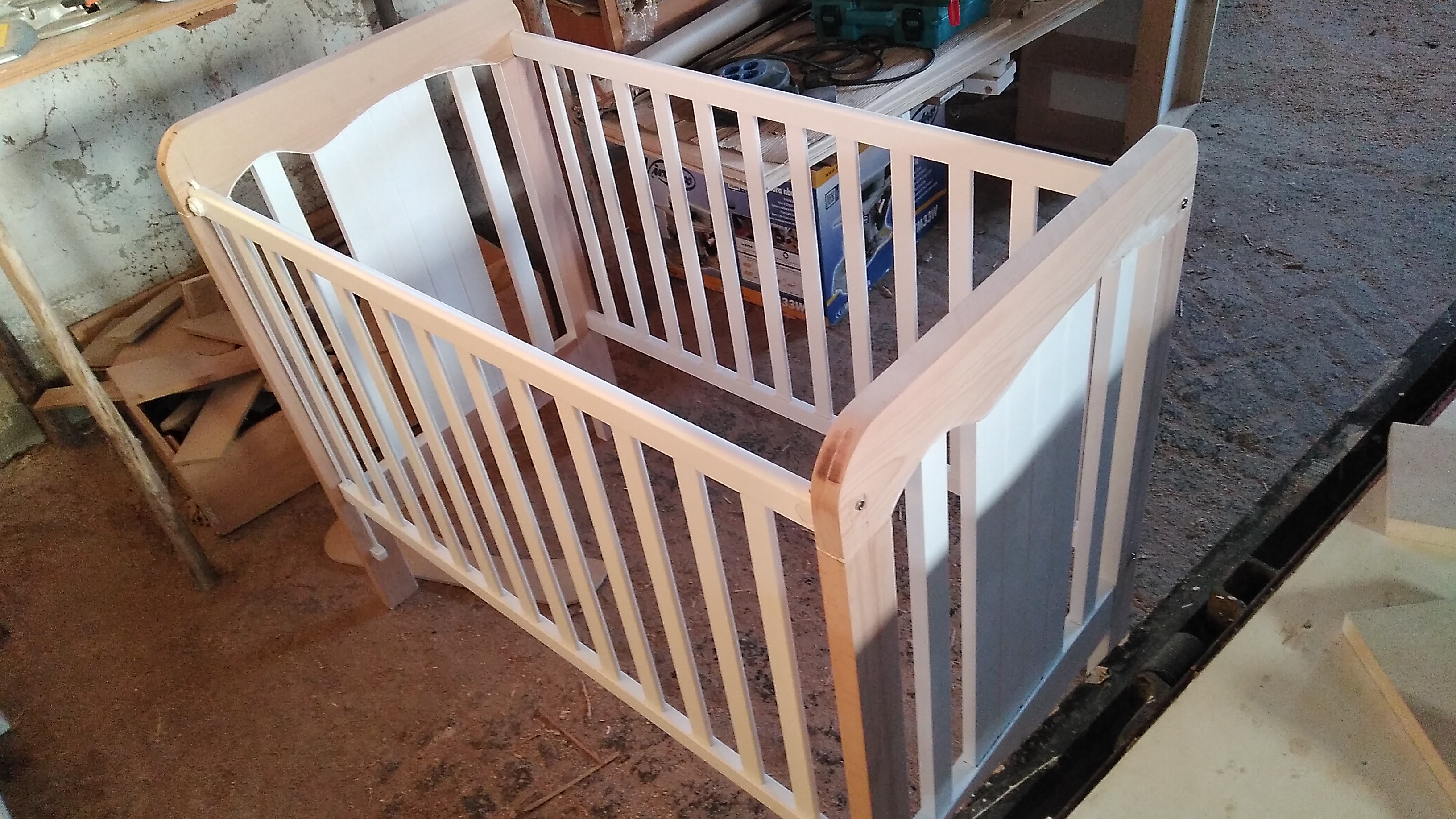

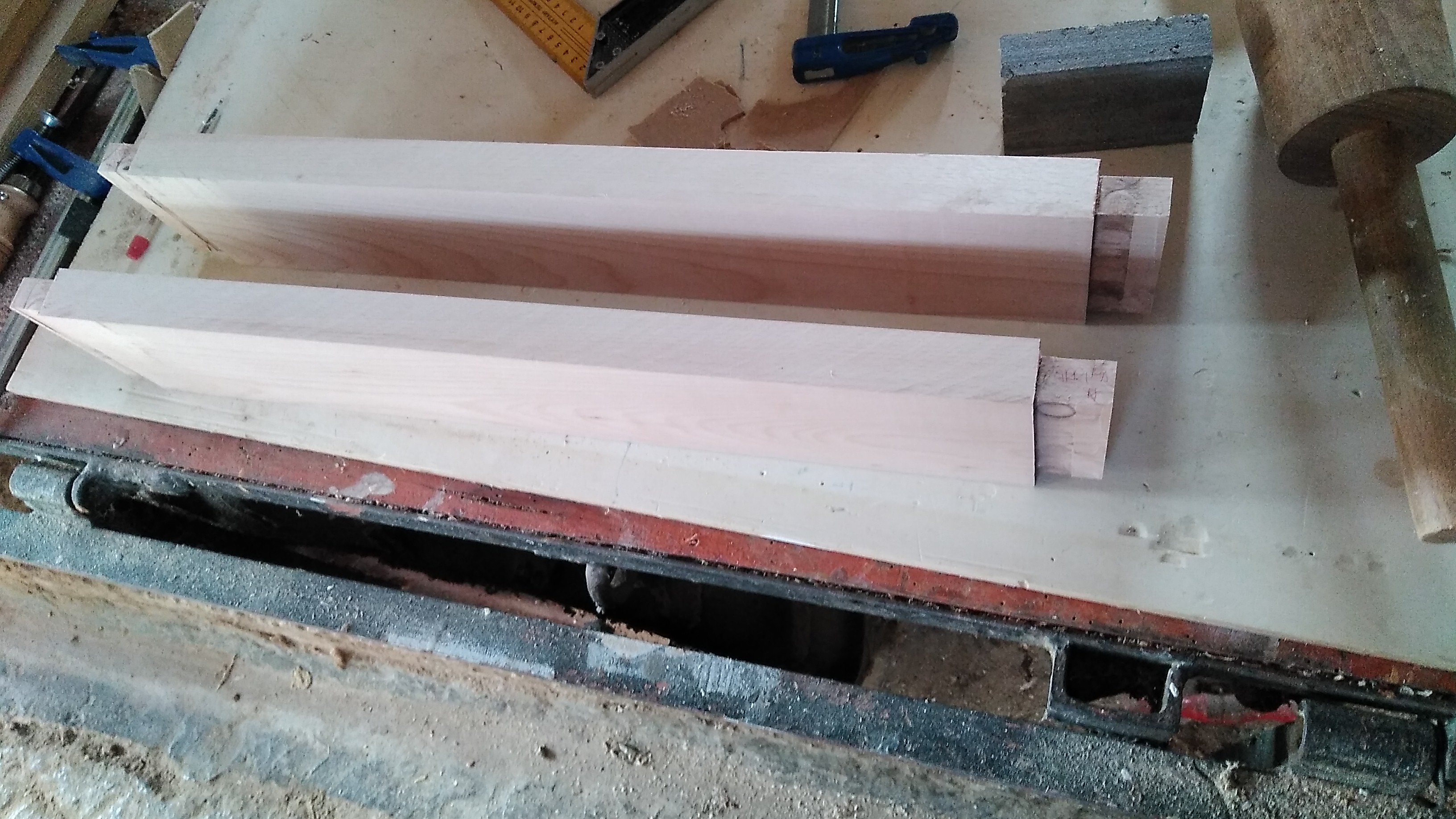

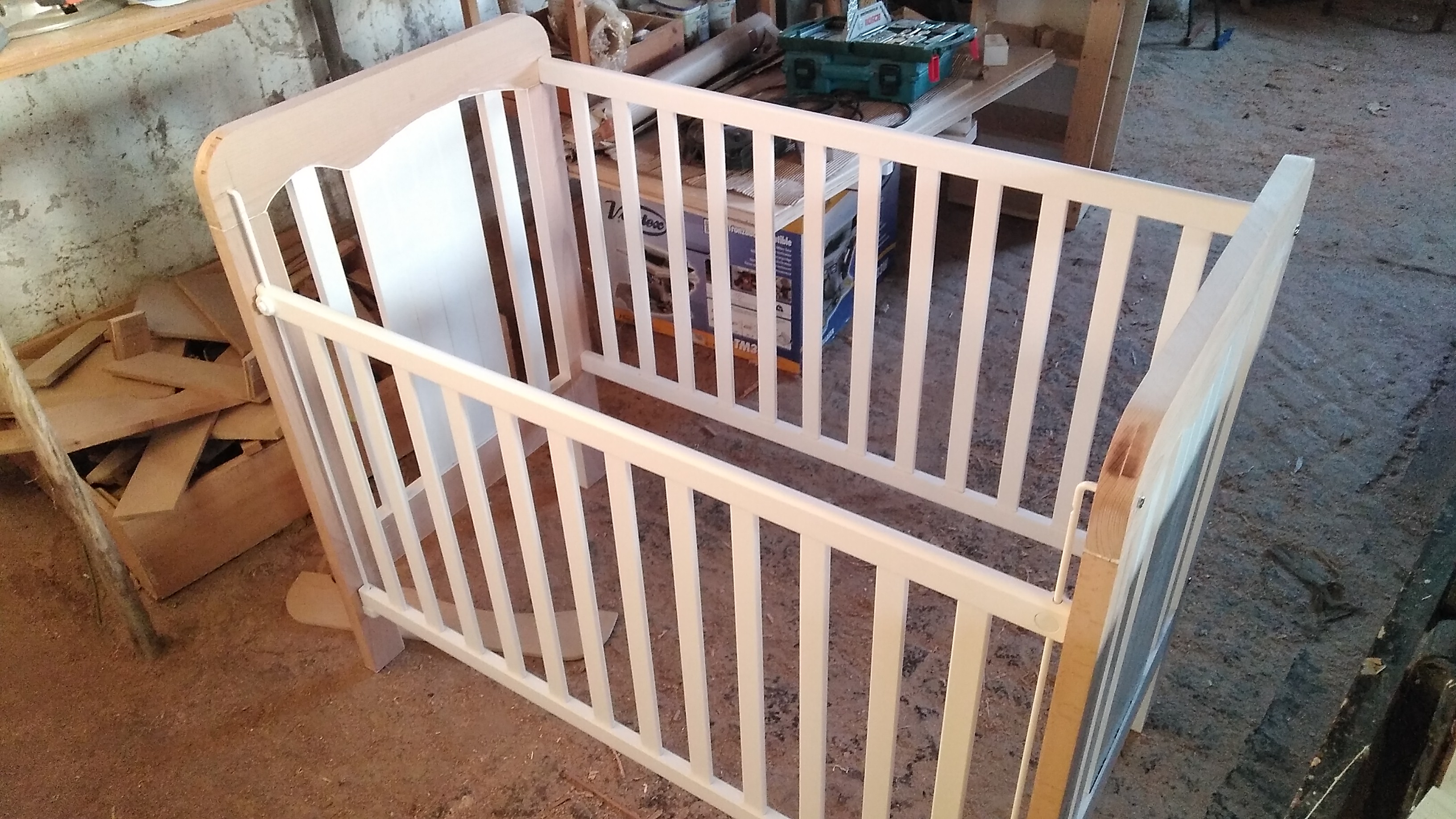

Esto sigue viento en popa. Asi van los avances. Montaje sin encolar para ver que todo encajaba bien.

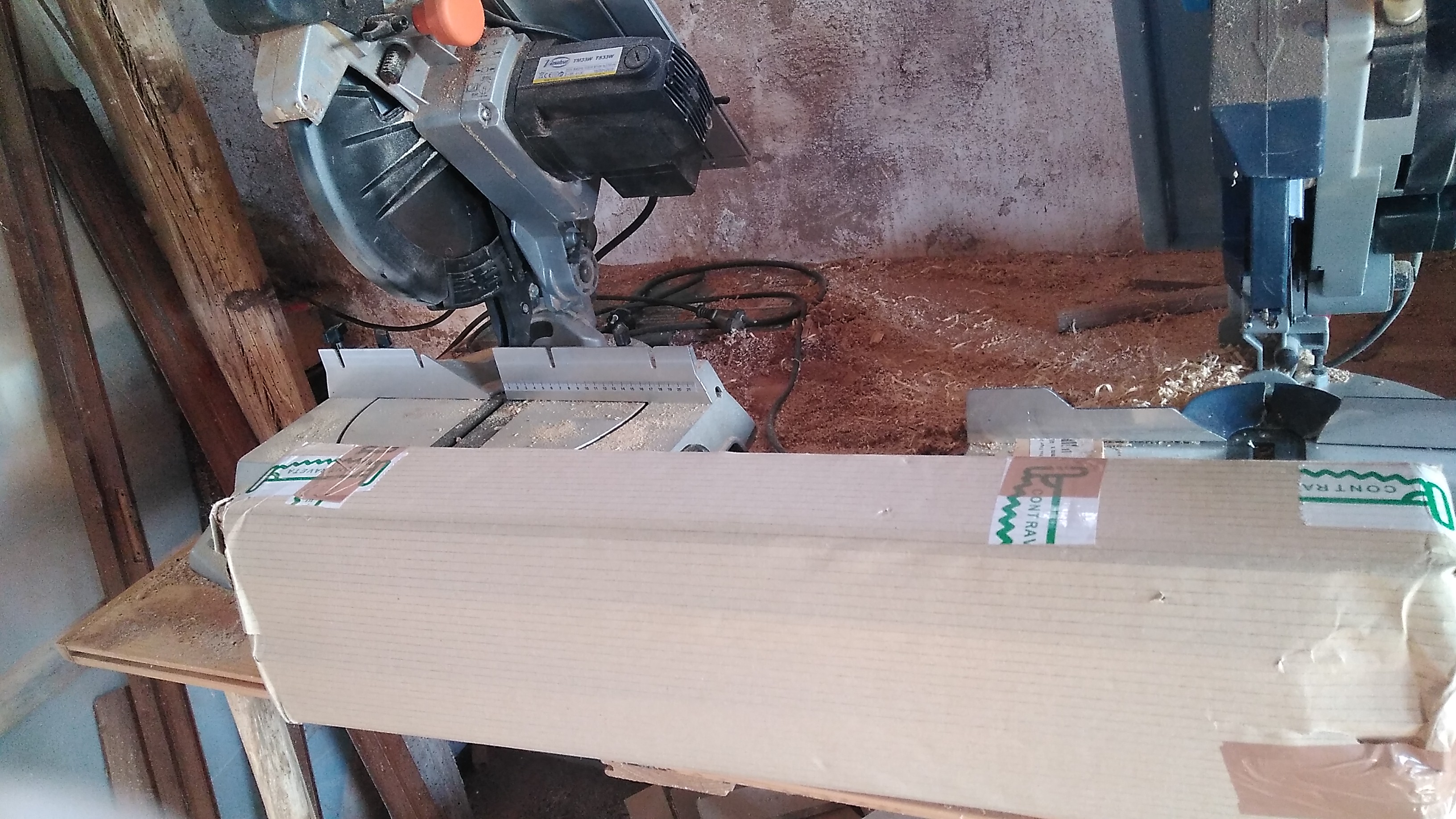

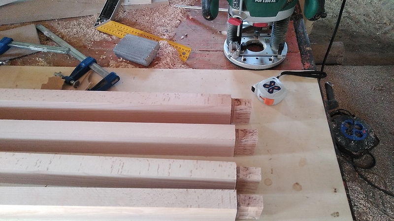

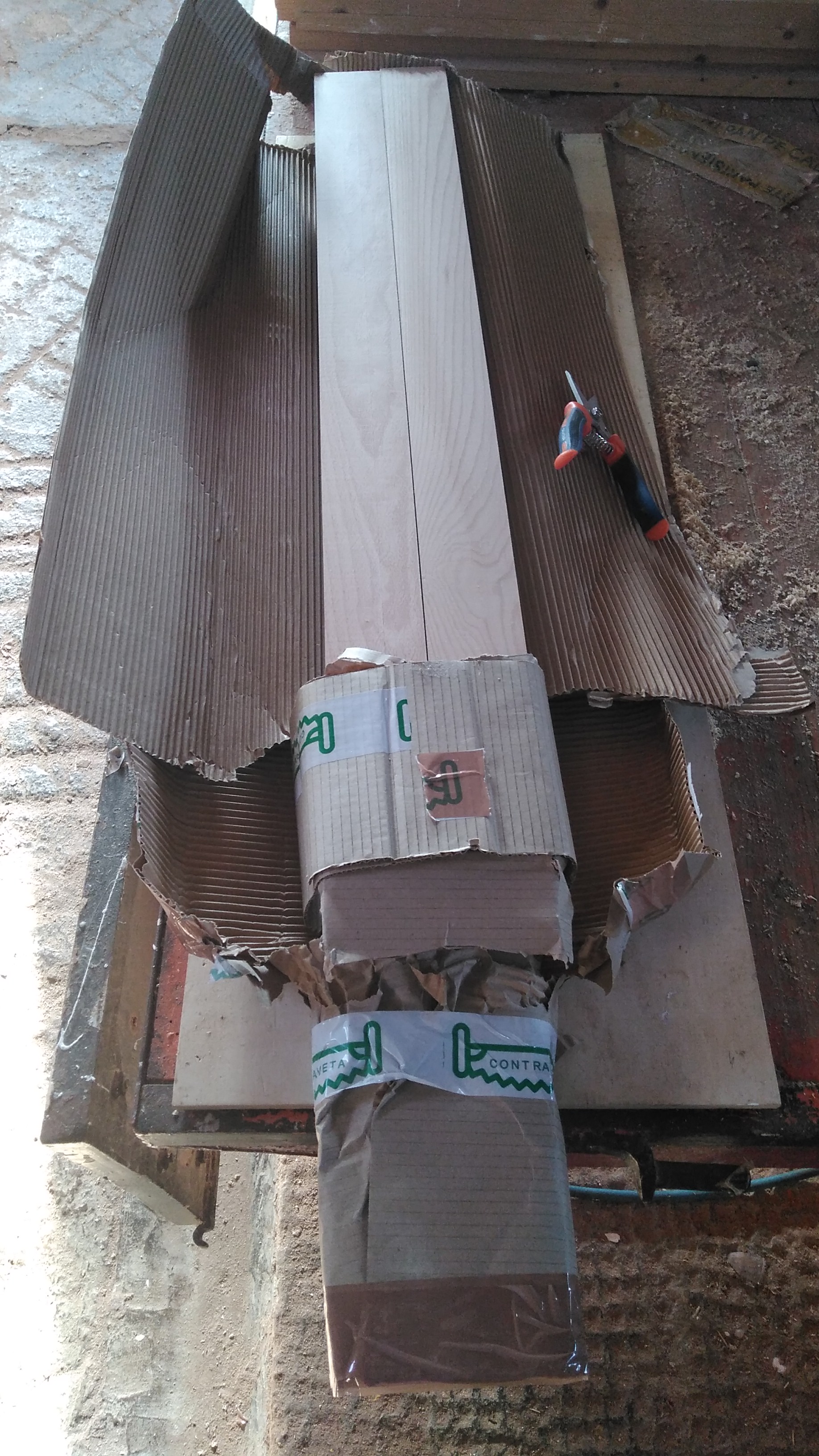

Hola Dany, veo en una foto que has comprado la madera en Contraveta. Como ha sido la experiencia? El precio parece algo elevado pero el servicio tiene muy buena pinta. Lo recomiendas?
¡Una chulada!
Me encanta cómo el cambio que has hecho en el travesaño superior le da carácter a la cuna. Y muy buena idea la asimetría.
Jrom, solo hice ese pedido, pero estoy contento con el resultado. En mi caso, compre madera de haya, y elegí la opción de cepillado y sin defectos, y así llegó.
En cuanto al precio, puede parecer elevado, pero hay que tener en cuenta que la madera te la envian cepillada y escuadrada, y ese tiempo de mecanizado en taller influye en el precio. En mi caso, y supongo que en el de otros usuarios del foro, no dispongo de un taller con las maquinas, llamemolas “básicas”, como puede ser una regruesadora o cepilladora. Por lo que el servicio que dan desde Contraveta me viene perfecto.
En cuanto al plazo de entrega, a pesar de que en el pedido iban un gran número de piezas, lo recibí, si no estoy equivocado, en unos 8/9 días.
Tengo claro, que si me surge algún otro proyecto, les volveré a comprar.

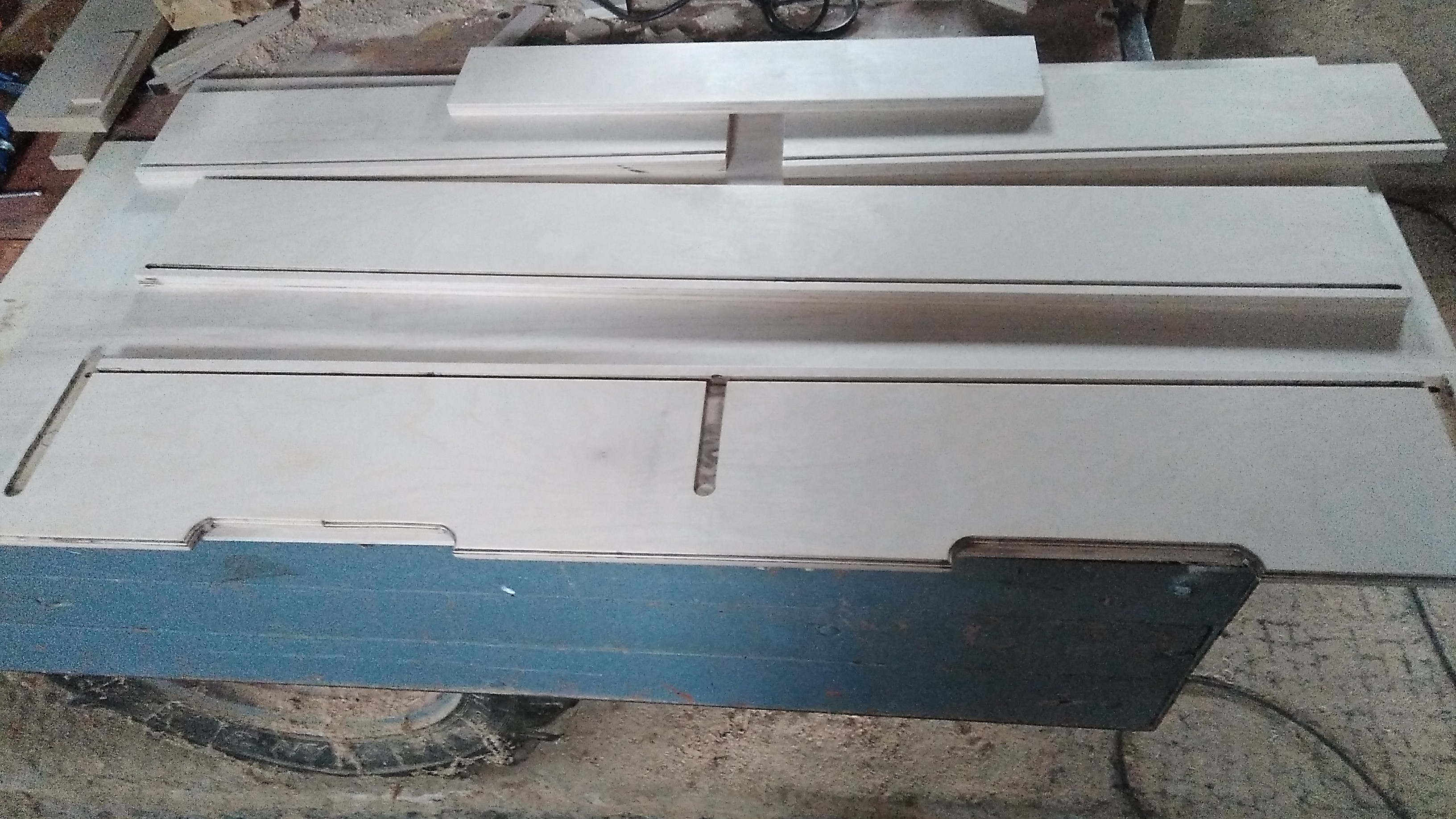

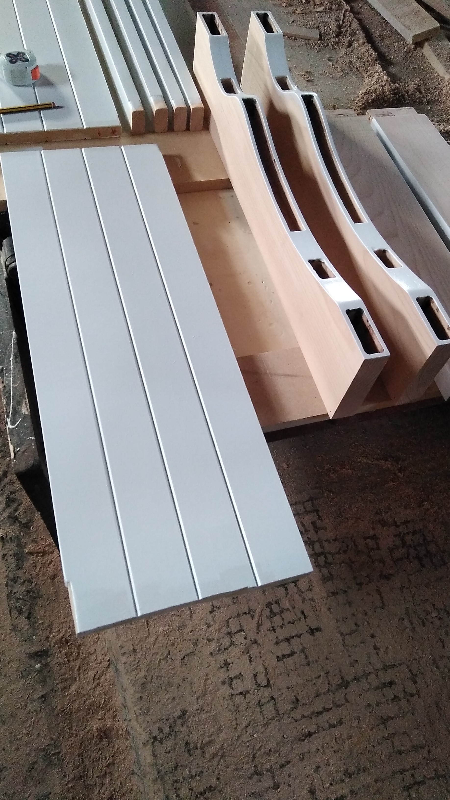

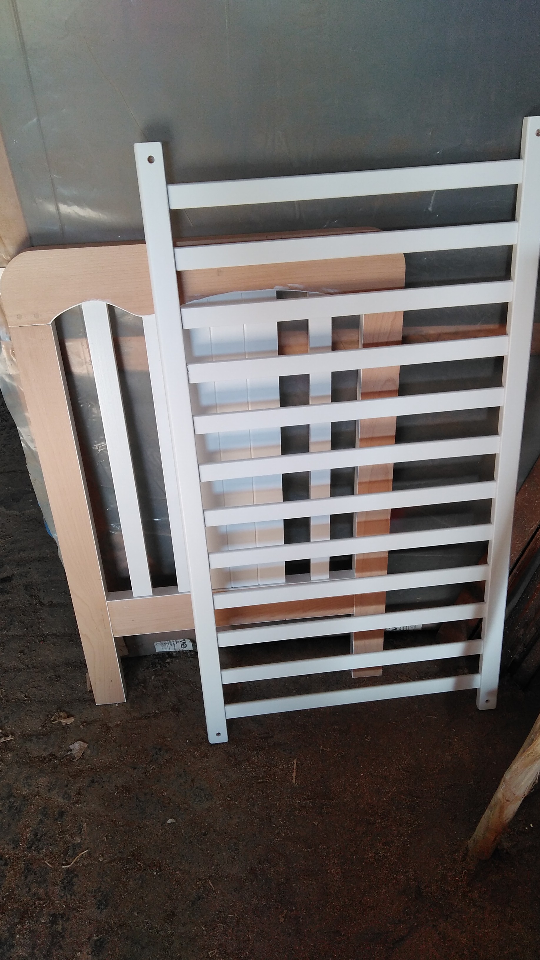

Ya que ando por aquí os dejo alguna otra foto del progreso. Ya he encolado las distintas piezas y pintado algunas. Me queda hacer algún que otro agujero para la unión de las distintas partes y terminar de pintar y quizá algún detalle de última hora que se me pueda ocurrir.
10 Me gusta

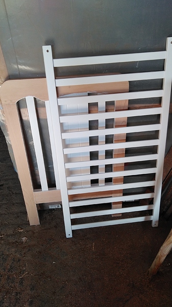

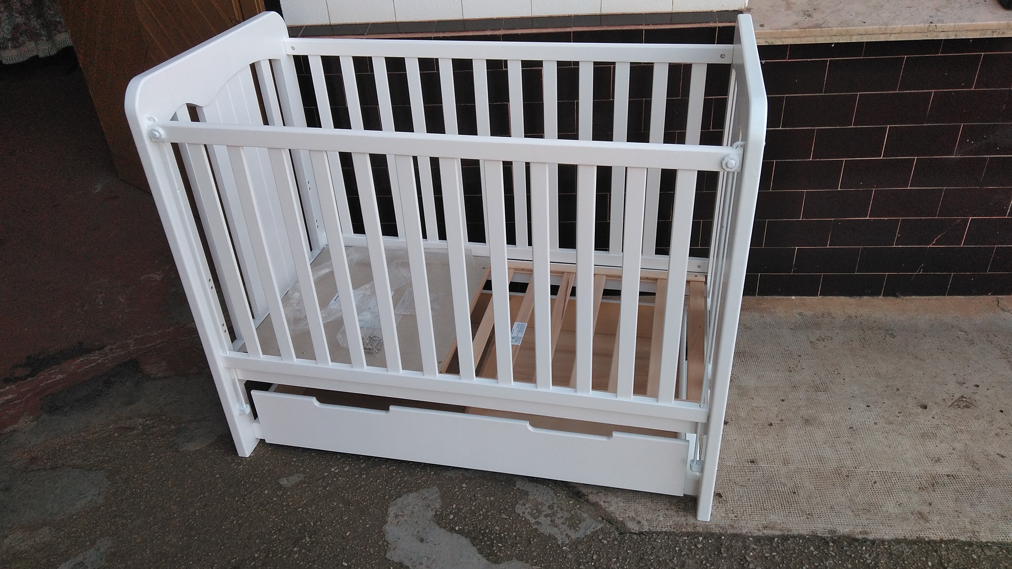

Sigo avanzando. Va quedando menos para terminar.

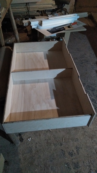

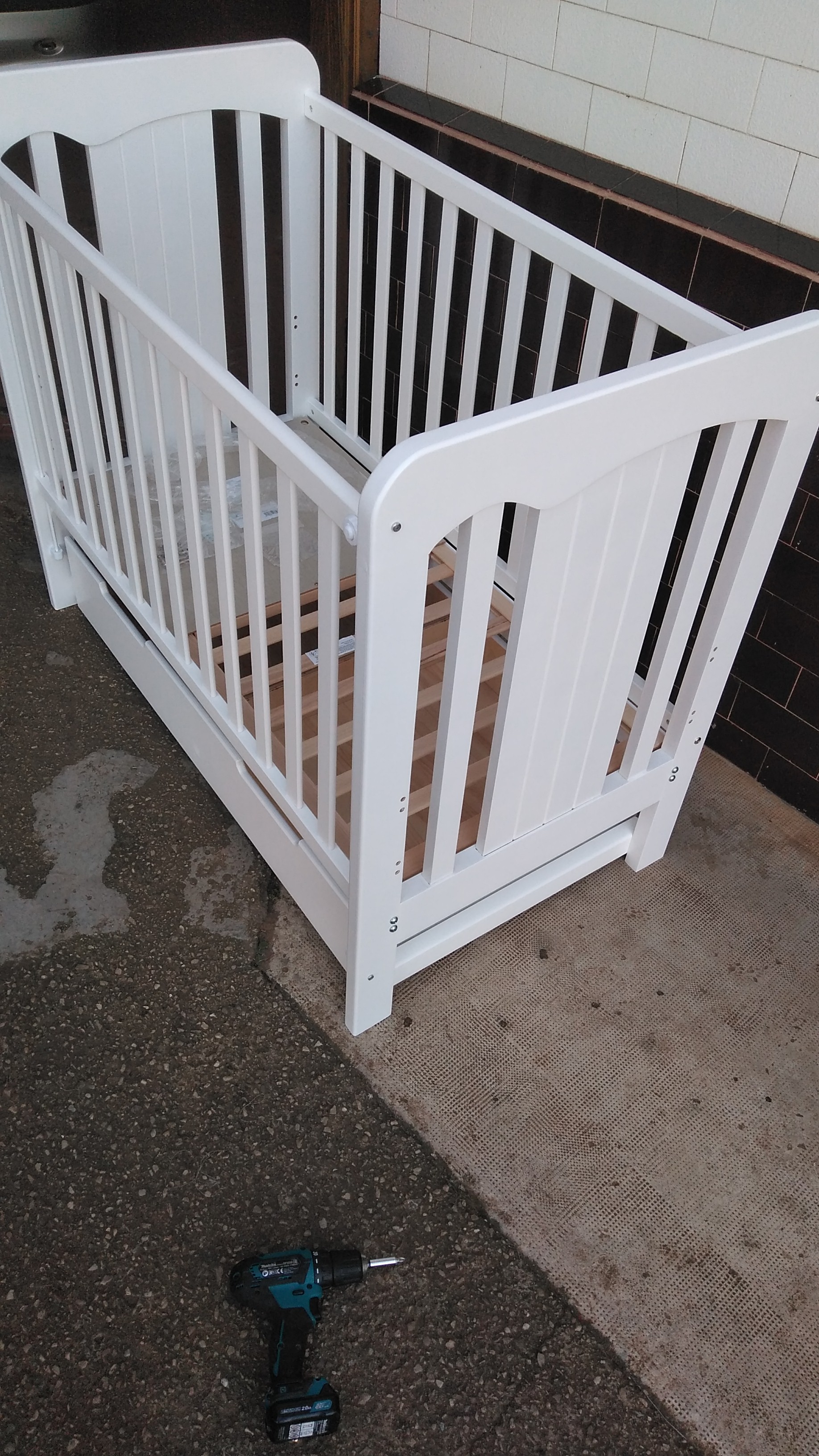

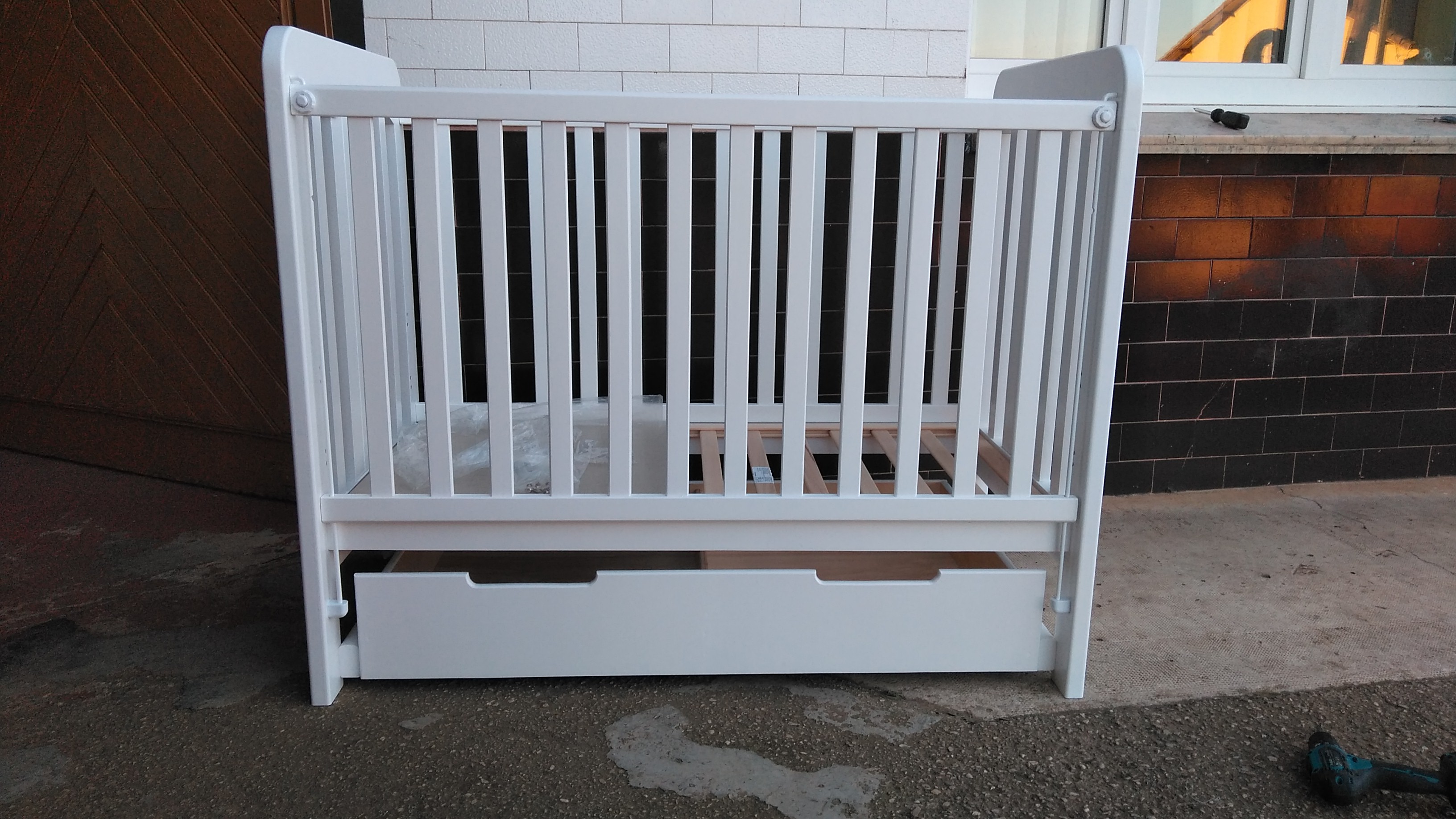

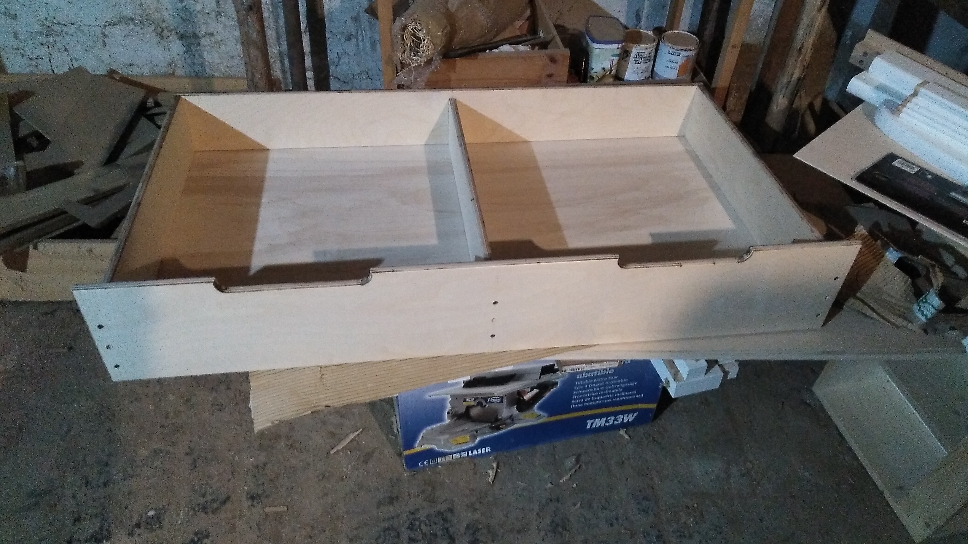

Y a continuación el cajón para la parte inferior de la cuna.

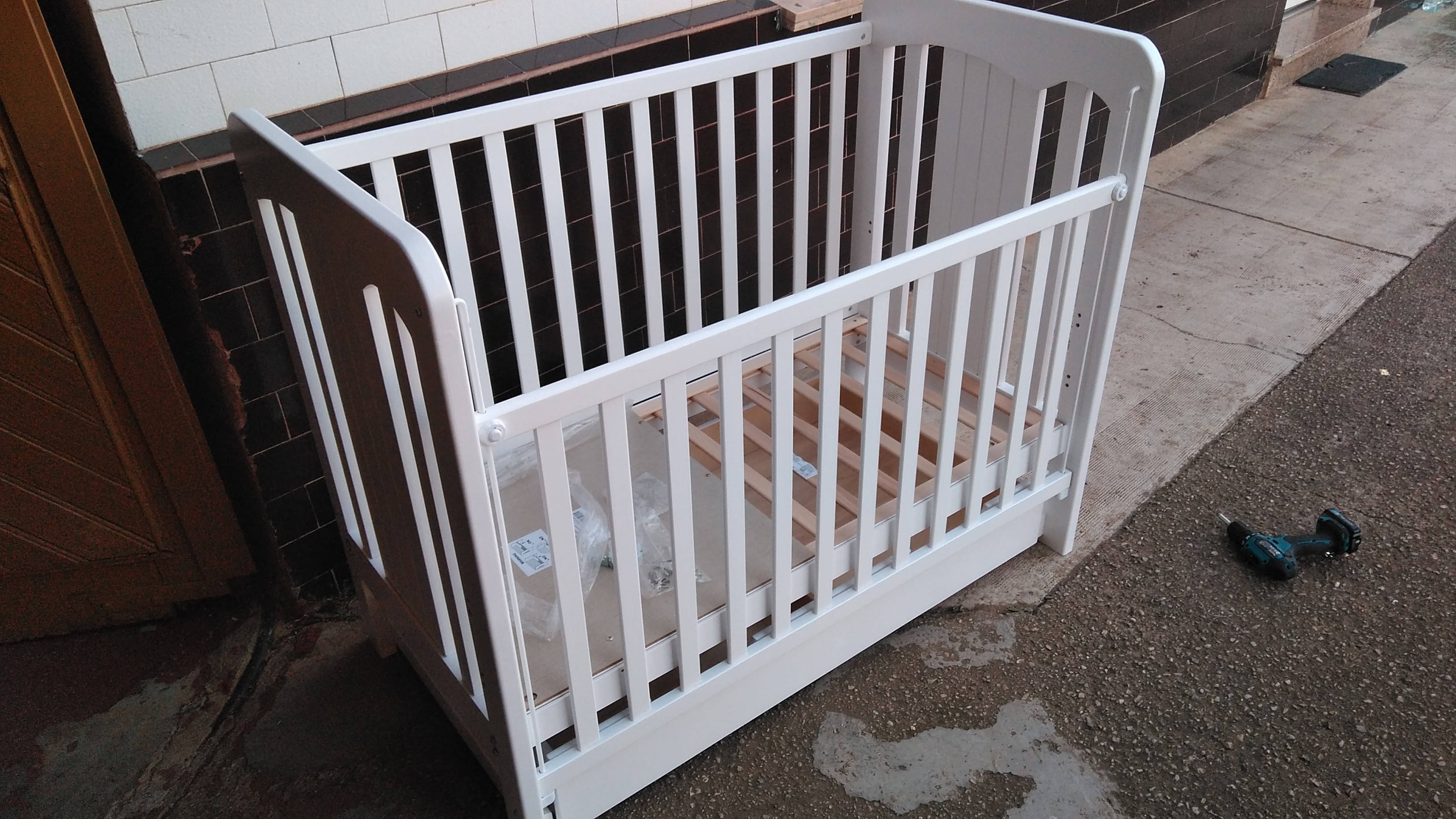

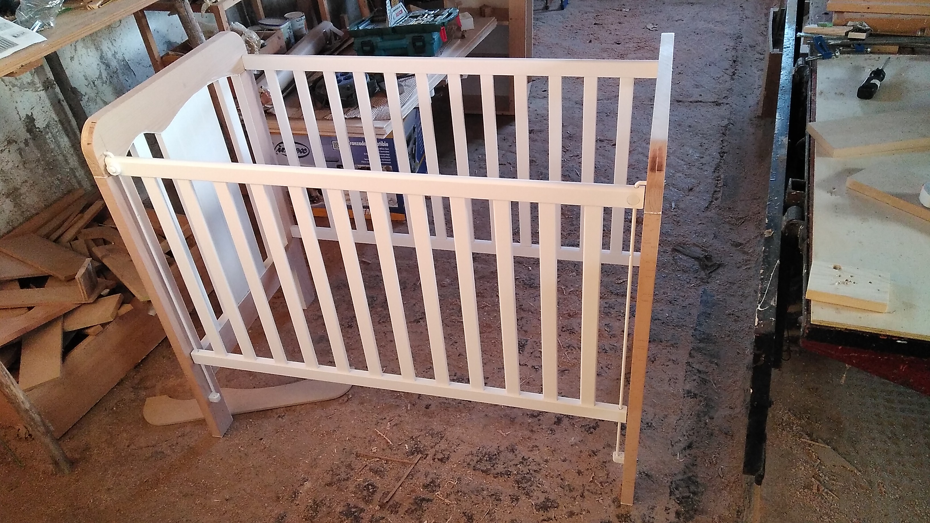

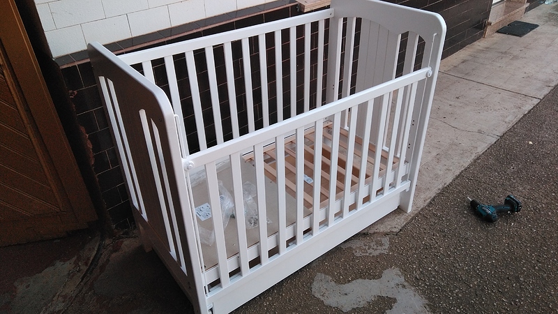

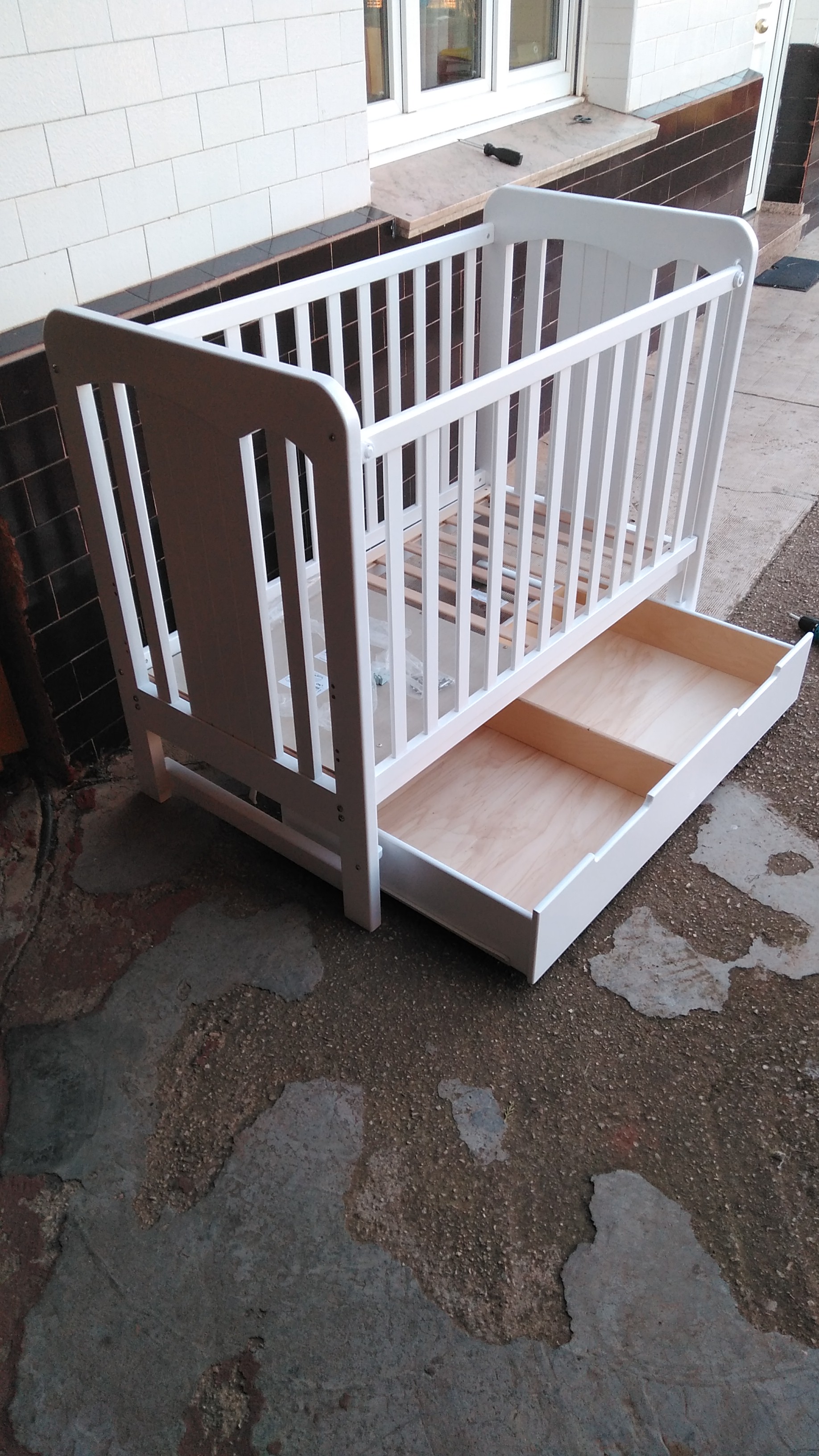

Pues nada, a falta de ponerle unas ruedas, la doy por terminada.
