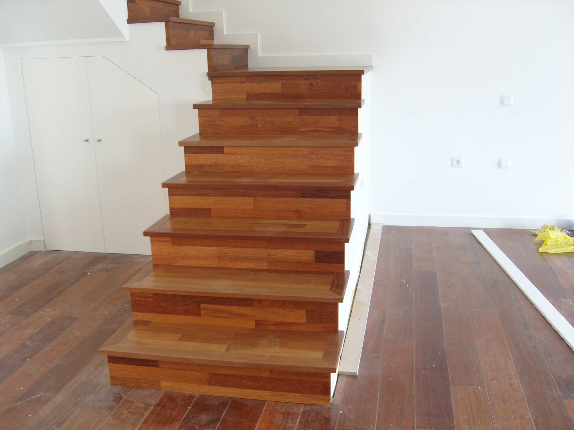

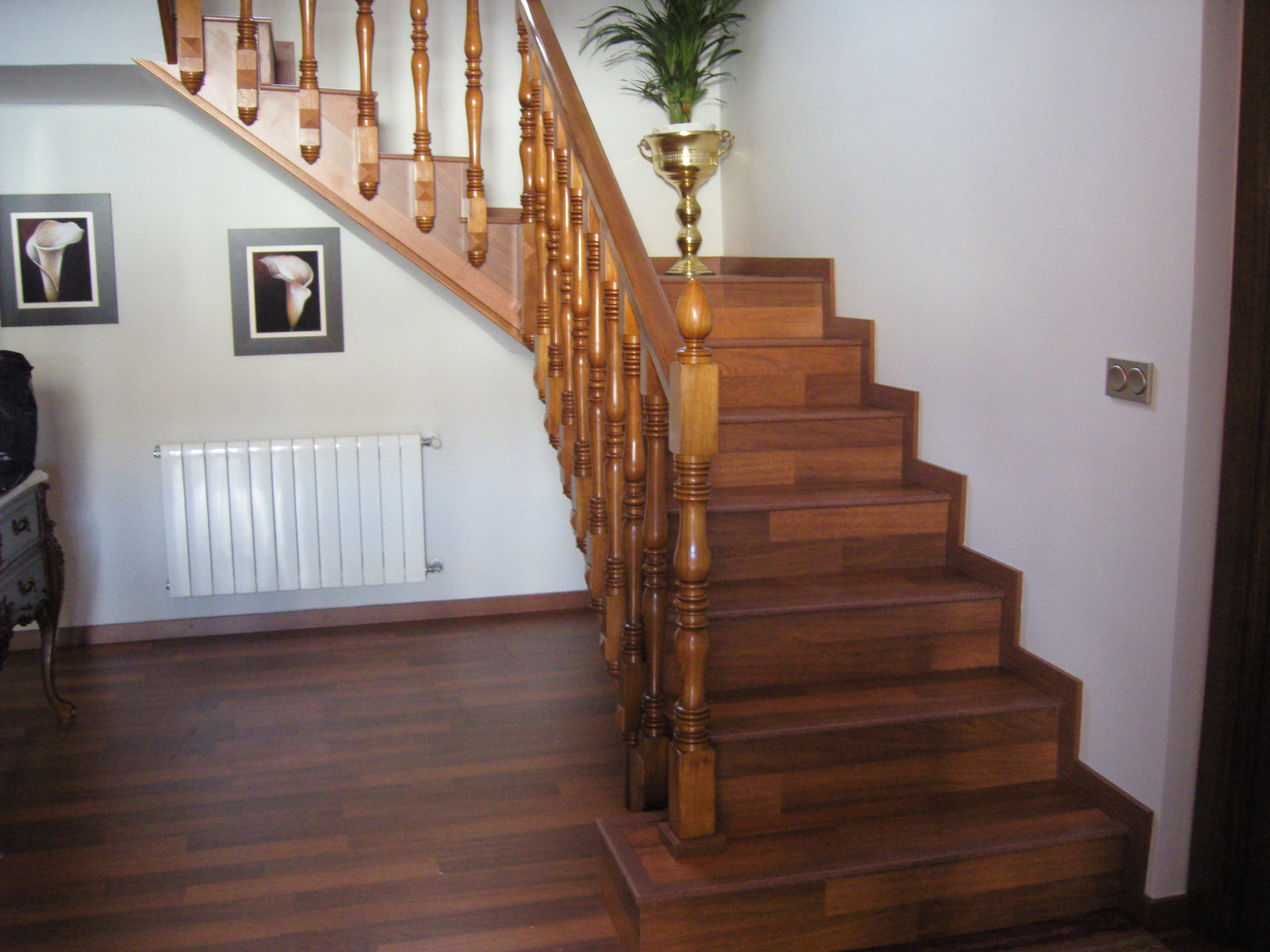

Buenas tardes, unas fotos de escaleras de obra, forrados los escalones, una con parket laminado y otra con laminado en madera natural, está última es la que puse la foto del escalón que preparé de muestra para los propietarios
Yo la haría lo mas fina posible pués estás elevando los peldaños el grosor de la tabla que pongas y la escalera me imagino qie no lo tendrá descontado.
Si le metes 3,5cm y los pasos son de 17cm te quedará el primero de 20,5 y el último de 13,5. Lo cual es muy incómodo
Efectivamente, como dice @Roberto_Figueira hay que tener muy en cuenta la contrahuella, si no lo has tenido en cuenta al realizar la escalera pondría algo muy fino tipo tarima flotante y aun así usaría la escalera con mucho cuidado, pues una diferencia de 1cm entre escalones es suficiente para pisar mal, con el consiguiente peligro de caída a distinta altura.
