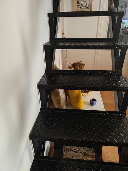

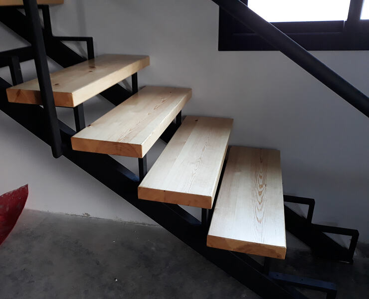

Buenas tardes, me han instalado en casa una escalera metálica y me gustaría poner los peldaños de madera para que quede un poco más acogedora y no parezca un almacén. Que madera me recomendáis y de que grosor?
Os dejo una foto en la que se ve la escalera.

Una madera dura.
Un grosor que esconda la,solapa.
O no.
Yo tengo varias escaleras como la que muestras hechas con madera de haya alistonada,con grueso de 32 mm.
Calidad precio bien!
Dependiendo del tipo de decoración que tengas te lucirá más un tono de madera u otro , a mí me gusta el contraste del negro de la estructura y unos escalones claros.

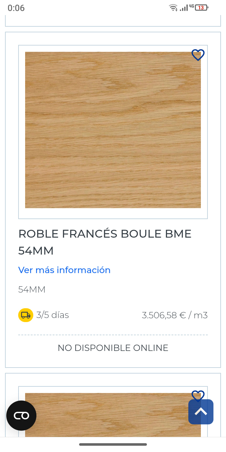

A mi me gusta mucho el roble para escaleras. Creo que tiene una relacion calidad precio muy buena para eso

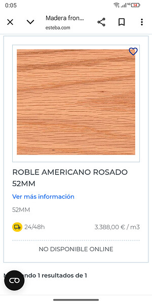

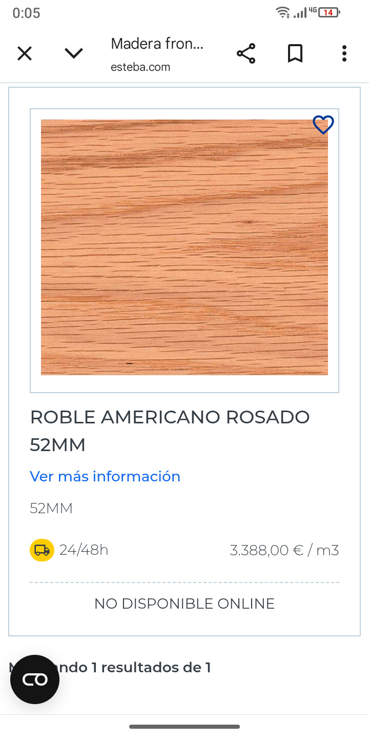

Por aqui el tablon de 50 mm calidad AB en bruto anda sobre los 1050 €/m³.
Tabla cepillada para escaleras, que viene encolada y pssada por calibradora a medida de 2200x320x42 sale por unos 90 €/ud.

Pero encima de una placa metalica, sin vano, no tiene que ser tan grueso.
Con una una solapa alante para quitarle la sensacion de fino, 22 seria suficiente no?
Se veria por el lateral pero si, con tabla de 20 mm haciendo delante una union a 45 grados encolado por darle un poco mas de “gracia” valdria. Eso si, bien atornilada por debajo, al menos 4 puntos y bien pegada con adhesivo ya que la tabla tan delgada para ese ancho siempre va a tender a “atejar”.
Si se puede, siempre la cara de la tabla que este alejada del corazon del arbol hacia arriba.

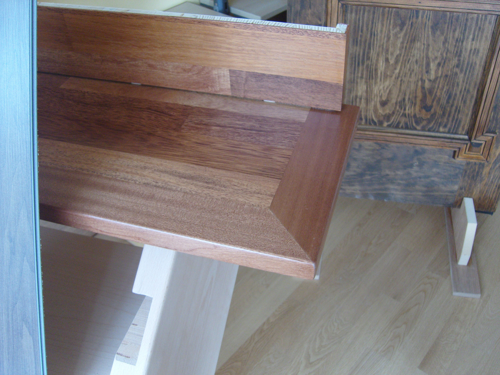

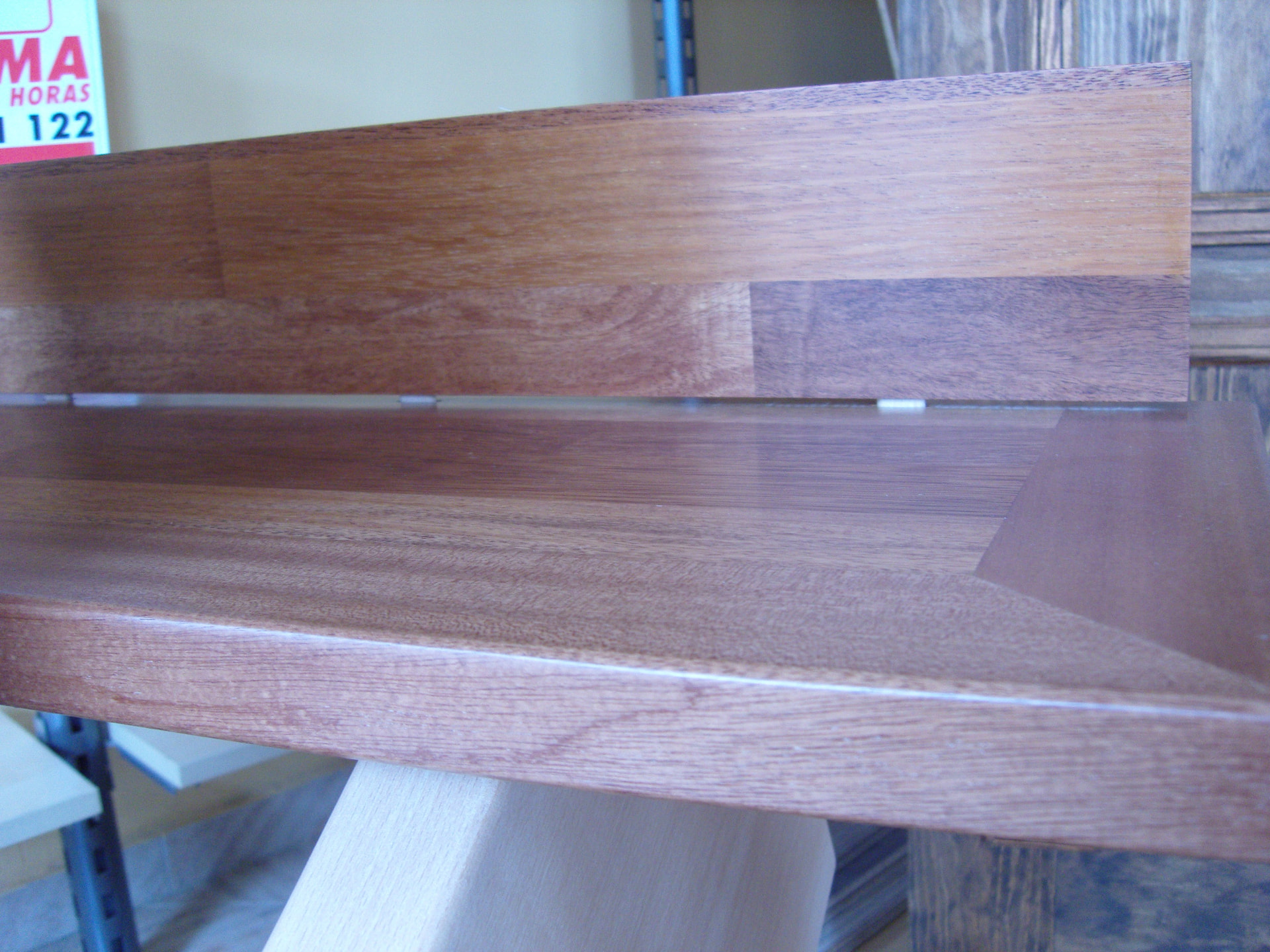

Buenos días, hace tiempo forraba escaleras,
Con el mismo suelo que se colocaba en el resto de la casa , este es un suelo laminado de madera en merbau y el mamperlan es de sapelly , también las hacía en roble y en cerezo , el barniz es de Bona , es barniz uretanado al agua, específico para suelos , el peldaño lo pegaba al suelo con adhesivo de montaje
