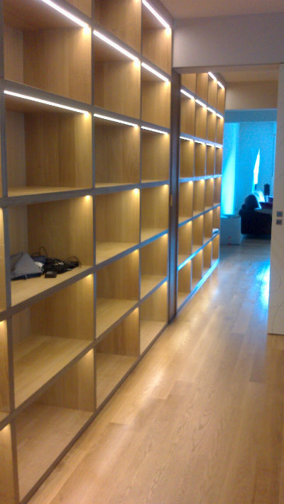

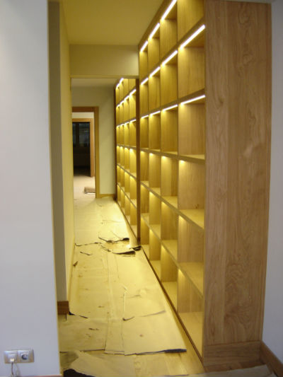

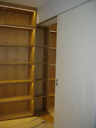

ambuhe, mira la librería que hice , si te vale de referencia.la madera es roble francés( Quercus robur/ quercus petraea) .Tiene un canal por debajo de las baldas para incrustar el LED.
Iñigo, dinos la longitud y grueso de las baldas, que es la principal duda que tiene Ambuhe.
Esta tuya seguro que es para libros; abogado o notario diría yo; y, menos pequeña, cualquier cosa. Bonito detalle los led. Gran trabajo.
Son dos modulos de estanterías uno de 350 de largo y el otro de 300cm. El grosor es de 4 cm, la luz es de 86cm.y la profundidad de 40cm.
Los clientes son una dentista y un abogado.
Gracias a todos.
La estantería de Iñigo me parece una maravilla. Espero poder acercarme a algo así en el trato de la madera.
Iñigo, ¿La madera va barnizada o con cera?
Saludos a todos.
La madera esta con cera.
